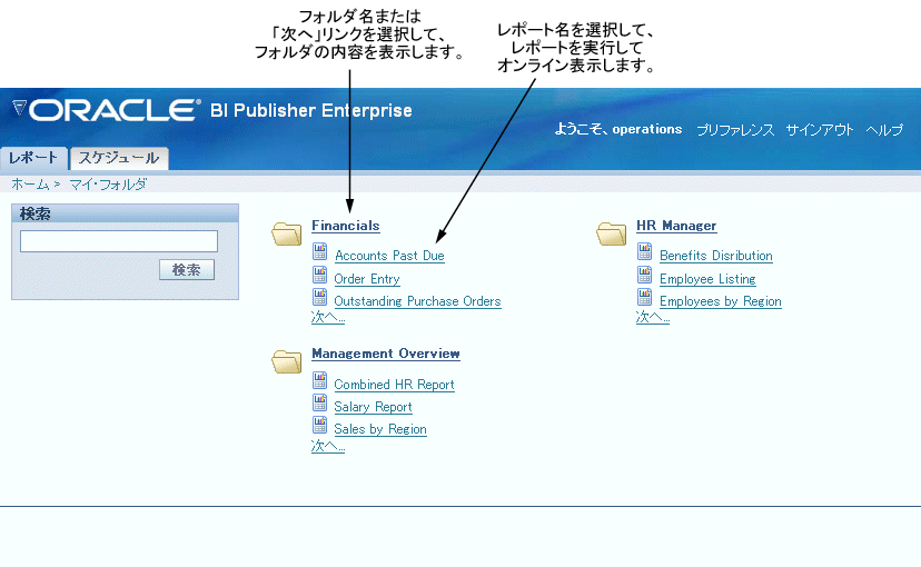

表示するレポートにナビゲートします。
「レポート」ホームページに、次の2つの主要なレポート・フォルダが表示されます。
「共有フォルダ」には、ユーザーのロールに基づいてアクセス権が付与されているレポートとフォルダが含まれています。
「マイ・フォルダ」には、管理者から割り当てられたレポートとフォルダ、およびユーザー自身(「BI Publisherデベロッパ」ロールまたは「BI Publisher管理者」ロールが付与されているユーザー)が作成したレポートが含まれています。
各フォルダには、フォルダに含まれている最初の3つのアイテム(レポートまたはフォルダ)が表示されます。フォルダ内の他のアイテムを表示するには、フォルダ名を選択するか、「次へ」リンクを選択します。
レポートの表示
「レポート」ホームページで、レポート名を選択するか、フォルダ・ビューからレポートの「表示」リンクを選択します。デフォルト・オプションを使用してレポートが実行され、ブラウザに表示されます。

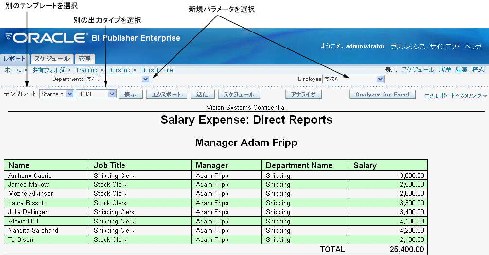

レポート定義とユーザーの権限に従って、次のオプションが表示されます。
パラメータ値の変更: レポートにパラメータが含まれている場合、これらのパラメータは「表示」ページに表示されます。新しいパラメータ値を使用してレポートを表示するには、その値を入力して「表示」を選択します。
レポート・テンプレートの変更: 複数のテンプレートが使用可能な場合、それらのテンプレートは「テンプレート」リストに表示されます。新しいテンプレートを選択して、「表示」を選択します。

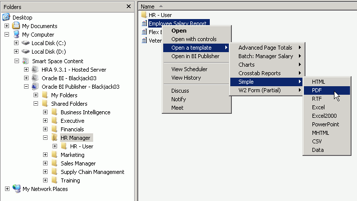

出力タイプの変更: 複数の出力タイプが使用可能な場合は、必要な出力タイプをリストから選択してから、「表示」を選択します。出力がブラウザにレンダリングされます。選択可能な値は次のとおりです。
HTML(Hypertext Markup Language): レポートをブラウザ表示用に書式設定します。
PDF(Portable Document Format): レポートをAdobe Acrobat Readerで開きます。
RTF(リッチ・テキスト・フォーマット): レポートをMicrosoft Wordで開きます。
Excel: この出力タイプは、Microsoft Excel 2003以降がインストールされている場合に選択します。このオプションでは、Excel 2003以降で開くことのできるMHTML形式ファイルが生成されます。このオプションでは、チャートやロゴなど、埋込みイメージがサポートされています。
Excel2000: この出力タイプは、Microsoft Excel 2000やMicrosoft Excel 2002がある場合に選択します。「Excel2000」は新しい選択肢ですが、実際は以前のリリースの「Excel」オプションと同じです。このオプションでは、Excelで開くことのできるHTMLが生成されます。埋込みイメージはサポートされていません。
PowerPoint: Microsoft PowerPoint 2003以降が必要です。
MHTML(Mime HyperText Markup Language): この形式では、Webページとそのリソースを単一のMHTMLファイル(.mht)として保存できます。イメージやリンク・ファイルはすべて、単一のエンティティとして保存されます。このオプションは、HTML出力を送信または保存して埋込みイメージやスタイルシートの書式を保持する場合に使用します。

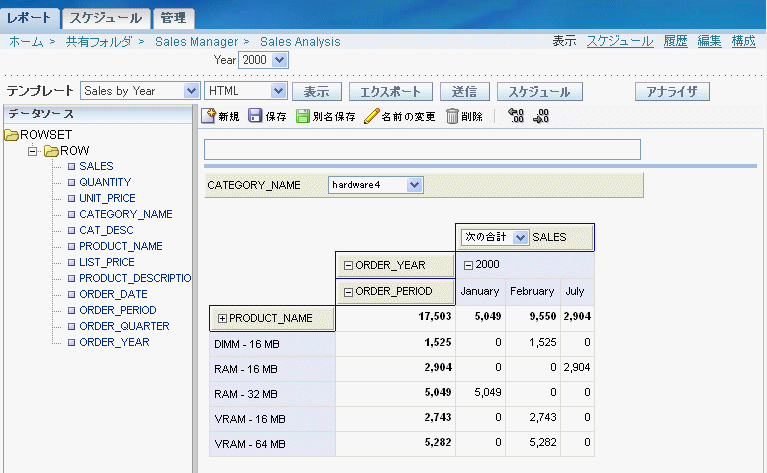

次に、簡単な売上分析レポートを使用したアナライザの使用例を示します。

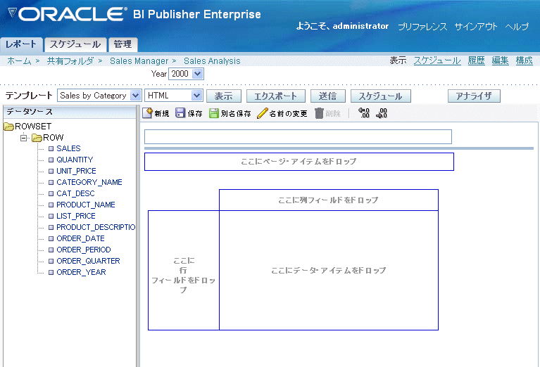

「レポートの表示」ページから「アナライザ」ボタンを選択します。

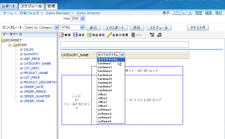

次の図に示すように、アナライザ・インタフェースのペインにデータ・フィールドのリストが表示され、隣のペインに空のクロス集計構造が表示されます。
CATEGORY_NAMEでフィルタ処理するには、次の図に示すように、アイテムをページ・アイテム・リージョンにドラッグします。
これで、CATEGORY_NAMEリストから値を選択してページ・データをフィルタ処理できます。

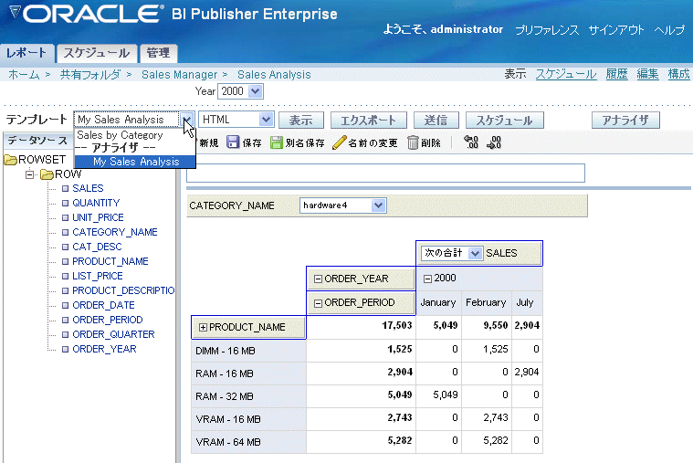

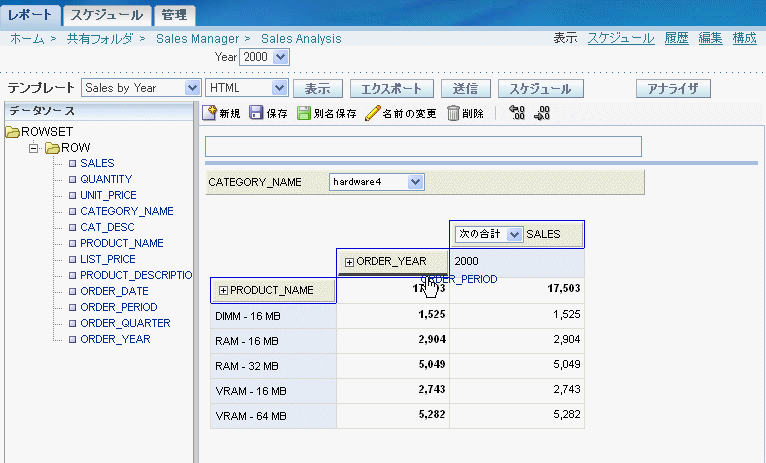

製品の売上高を年別に表示するには、PRODUCT_NAMEを行フィールド領域にドラッグし、ORDER_YEARを列フィールド領域にドロップします。SALESデータは、次の図に示すようにテーブル本体領域にドロップします。
これで、計算された売上合計をデータ・アイテムの合計として表示できます。
データ・アイテムをORDER_YEAR上にドラッグして、ORDER_PERIODのディメンションをテーブルに追加します。これで、ORDER_YEARをクリックして開き、ORDER_PERIODの各合計を表示できます。再度クリックすると、アイテムが閉じてORDER_YEAR合計のみが表示されます。
後から表示できるテンプレートとして分析を保存する手順は、次のとおりです。
「保存」をクリックします。既存のテンプレートを操作した場合は「別名保存」をクリックします。
指示があったら、新しいテンプレート名を入力します。テンプレートが正常に保存されたことを示す確認メッセージが表示されます。このアナライザ・テンプレートは「アナライザ」ヘッダーの下の「テンプレート」リストに追加され、出力タイプは「Interactive」と表示されます。
次回レポートを表示するときにテンプレートを表示するには、次の図に示すように、「テンプレート」リストから選択します。

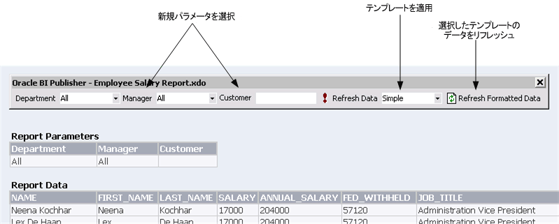

レポート・パラメータの表示: 更新可能なパラメータおよびレポートに使用可能なテンプレートをツールバーに表示します。
Analyzer for Excelのツールバー
データを更新するには、新規パラメータ値を選択してから「データのリフレッシュ」を選択し、現在のシートでデータをリフレッシュします。
テンプレートを適用するには、該当するテンプレートを選択してから「フォーマット済データのリフレッシュ」を選択します。これによって、新しいワークシートに、レポートがHTMLとしてダウンロードされます。この新しいワークシートを選択して、新規テンプレートを適用したデータを表示します。
注意: 選択するテンプレートには、使用可能な出力としてHTMLが必要です。
このワークシートのパラメータを変更するには、新しい値を選択してから「データのリフレッシュ」を選択し、次に、「フォーマット済データのリフレッシュ」を選択します。

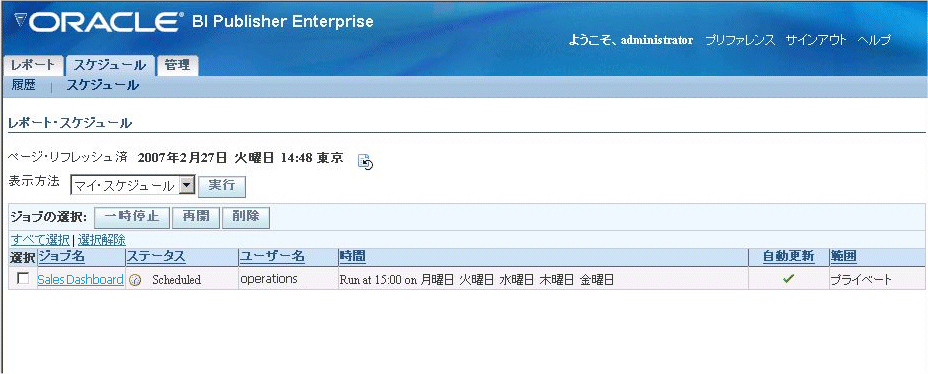

レポートをスケジュールする手順は、次のとおりです。
レポートが格納されているフォルダの名前を選択して、フォルダ・ビューにアクセスするか、レポート名を選択してレポートを表示します。
「スケジュール」リンクを選択します。

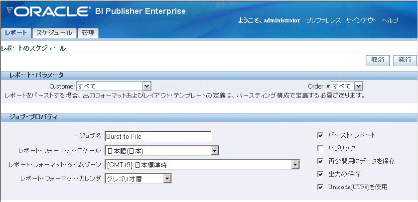

「レポートのスケジュール」ページで、次の内容を入力します。
レポート・パラメータ(適用可能な場合): レポート定義にパラメータが含まれている場合、このレポートの発行に必要な値を選択します。
このレポートをバーストする場合は、「ジョブ・プロパティ」の下の「バースト・レポート」チェック・ボックスを選択します。レポートのバーストの詳細は、「バーストするレポートのスケジュール」を参照してください。
テンプレート: レポートに適用するレイアウト・テンプレートを選択します。ジョブの発行ごとに1つのテンプレートを適用できます。「バースト・レポート」を選択した場合は、このオプションは使用できません。
フォーマット: 出力フォーマットを選択します。「バースト・レポート」を選択した場合は、このオプションは使用できません。
ジョブ名: 実行するレポートの名前を入力します。
レポート・フォーマット・ロケール: レポートに対して言語と地域の組合せを選択します。このフィールドは、ユーザーの「プリファレンス」に定義されている「レポート・ロケール」にデフォルト設定されます(「プリファレンスの設定」を参照)。
注意: レポートには選択したロケールに使用できるテンプレート翻訳が必要です。テンプレート翻訳がない場合、BI Publisherでは、ロケール代替ロジックを適用してテンプレートが選択されます。詳細は、「ロケール選択ロジック」を参照してください。
適切な数値と日付の書式は、テンプレート翻訳と関係なく適用されます。
レポート・フォーマット・タイムゾーン: 発行レポートに使用するタイムゾーンを選択します。デフォルトでは、BI Publisherサーバーのタイムゾーンに設定されています。
レポート・フォーマット・カレンダ: 日付に適用するカレンダを選択します。
バースト・レポート: このレポートをバーストする場合はこのチェック・ボックスを選択します。「バーストするレポートのスケジュール」を参照してください。
パブリック: レポートへのアクセス権を持つすべてのユーザーに対してこのジョブを使用可能にする場合は、このチェック・ボックスを選択します。アクセス権を持つユーザーは、「履歴」ページからレポートを表示できます。
再公開用にデータを保存: レポートで実行したXMLデータを保存する場合は、このチェック・ボックスを選択します。
出力の保存: レポート出力を保存する場合は、このチェック・ボックスを選択します。「履歴」ページからレポートを表示する場合は、このオプションを選択する必要があります。
Unicode(UTF8)を使用
「レポートのスケジュール」ページ

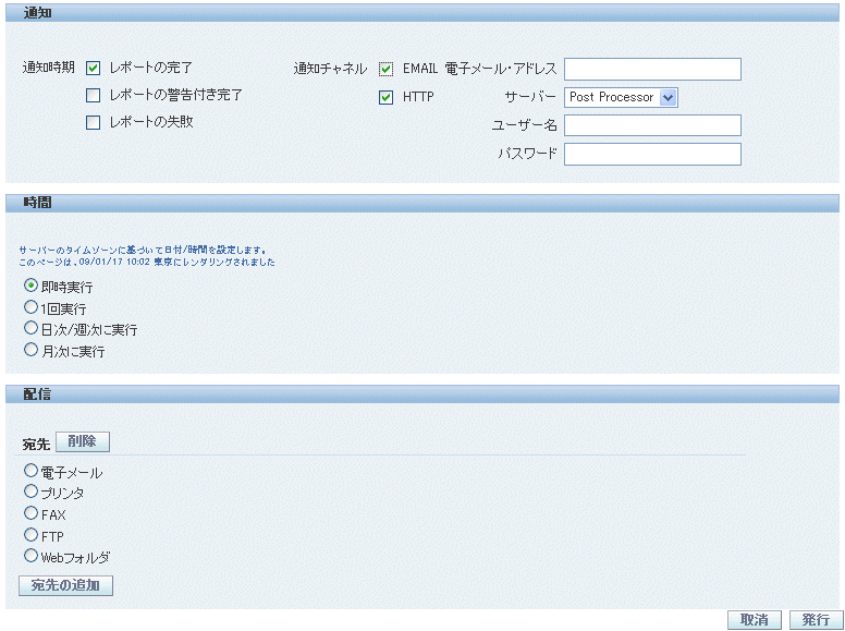

必要に応じて通知オプションを選択します。
通知を電子メールで送信する手順は次のとおりです。
通知対象となるステータスまたはレポート完了ステータスを選択して、通知の送信先アドレスのカンマ区切りリストを入力します。
HTTP通知を送信する手順は次のとおりです。
送信する通知の対象となるステータスまたはレポート完了ステータスを選択します。HTTP通知の送信先サーバーを選択し、必要に応じてこのサーバーのユーザー名とパスワードを入力します。
HTTP通知を使用可能にするには、管理者がHTTPサーバーを配信オプションとして設定する必要があります。詳細は、『Oracle Business Intelligence Publisher管理者および開発者ガイド』の「HTTPサーバーの設定」を参照してください。
「時間」基準を入力します。
「1回実行」を選択した場合は、「実行日」と「実行時間」を選択します。
「日次/週次に実行」を選択した場合は、曜日、「実行時間」、自動更新ジョブを開始する「アクティブ開始日」、および自動更新スケジュールを終了する「アクティブ終了日」を選択します。
「月次に実行」を選択した場合は、レポートを実行する月と日、「実行時間」、レポートの実行を開始する「アクティブ開始日」、および「アクティブ終了日」を選択します。レポートを複数の日に実行する場合は、各日付をカンマで区切って入力します(例: 1,15,28)。
「宛先」モードを選択し、選択内容に適したフィールドを入力します。複数のチャネルを介して配信する場合は、「宛先の追加」ボタンを選択し、必要に応じて宛先の追加を続行します。
宛先を選択しない場合、このリージョンは空白のままにします。「ジョブ・プロパティ」リージョンで「出力の保存」チェック・ボックスを選択し、「履歴」ページから出力を表示します。「レポート履歴の表示」を参照してください。
配信オプションは、管理者が設定する必要があります。詳細は、『Oracle Business Intelligence Publisher管理者および開発者ガイド』の「配信オプションの設定」を参照してください。
電子メール: カンマで区切った複数の電子メール・アドレスを入力します。レポートに含める「本文」テキストを入力します。
プリンタ: 「プリンタ・グループ」と「プリンタ」を選択して「印刷部数」を入力し、「片面」または「両面」(このオプションを有効にするには、プリンタが両面印刷をサポートしている必要があります)を選択します。レポートを印刷するためのプリンタの「トレー」を必要に応じて選択します。レポート全体を印刷しない場合は、「ページ」を選択します。
FAX: レポートを配信するための「FAXサーバー」を選択し、レポートの送信先の「FAX番号」を入力します。
FTP
FTPサーバー: レポートを配信するためのサーバーを選択します。
ユーザー名: サーバーに対する有効なユーザー名を入力します。
パスワード: 有効なパスワードを入力します。
リモート・ファイル名: リモート・サーバーのファイルへのフル・パスを入力します(例: /home/user/myreport.pdf)。
セキュアFTPの使用: セキュアFTPを使用する場合は、このチェック・ボックスを選択します。
Webフォルダ
Webフォルダ・サーバー: レポートを配信するためのサーバーを選択します。
リモート・ファイル名: リモート・サーバーのファイルへのフル・パスを入力します(例: /public/myreport.pdf)。
「発行」を選択します。これによって、「スケジュール」ページが開き、レポートを監視できます。「スケジュール済レポートの管理」を参照してください。

Oracle Smart SpaceをBI Publisherに接続したら、Windowsエクスプローラを使用してBI Publisherリポジトリを参照し、使用可能なフォルダやレポートを表示できます。
Windowsエクスプローラから、レポート名を右クリックすると、使用可能なBI Publisherレポート機能が表示されます。次の図は、Oracle Smart SpaceでBI Publisherレポート用に表示される右クリック・メニューを示しています。
Oracle Smart Spaceの右クリック・メニューから使用できるBI Publisherレポート機能は次のとおりです。Oracle Smart Spaceで機能を有効にするには、BI Publisherでレポートレベルのプロパティを設定する必要があります。レポートレベルのプロパティ設定の詳細は、「レポート・エディタの使用」を参照してください。
| Oracle Smart Spaceの機能 | 説明 | BI Publisherにおける必須レポートレベル用プロパティ |
| 開く | デフォルトのテンプレートを使用して、Oracle Smart Spaceコンテンツ・ビューアでレポートを開きます。コンテンツ・ビューアのデフォルト表示では、レポートのコントロール・リージョンは表示されません。 | 「オートラン」、「レポート・オンラインの実行」 |
| コントロール付きで開く | このオプションを選択すると、レポートのコントロール・リージョンが表示されます。コントロール・リージョンは、テンプレート・リスト、出力タイプ・リストおよびパラメータ・リストで構成されます。このオプションをアクティブにするには、BI Publisherで、レポートに関して「コントロールの表示」プロパティを有効にする必要があります。 | 「コントロールの表示」、「レポート・オンラインの実行」 |
| テンプレートを開く | 使用可能なテンプレートが複数ある場合は、このオプションを選択して、レポート用に別のテンプレートを選択できます。リストからテンプレートを選択すると、サブメニューに、そのテンプレートで使用可能な出力タイプ(PDF、RTF、HTML、EXCELなど)が表示されます。出力タイプは、BI Publisherのレポート定義でテンプレートレベルで有効になります。テンプレート・リストはコントロール・リージョンの一部なので、このオプションをアクティブにするには、BI Publisherでレポートに関して「コントロールの表示」プロパティを有効にする必要があります。 | 「オートラン」、「レポート・オンラインの実行」 |
| BI Publisherで開く | BI Publisherの「レポートの表示」ページを開きます。このページの詳細は、「レポート・ビューアによるレポートの表示」を参照してください。 | なし |
| スケジューラの表示 | BI Publisherの「レポートのスケジュール」ページを開きます。このページの詳細は、「レポートのスケジュール」を参照してください。 | なし |
| 履歴の表示 | BI Publisherの「履歴」ページを開きます。レポートの「履歴」ページの詳細は、「レポート履歴と保存された出力の表示」を参照してください。 | なし |
「スケジュール」タブには、スケジュール済レポートに関する情報と、実行済レポートの「履歴」が表示されます。
「スケジュール」ページ
このページには、「スケジュール」タブを選択してから、「スケジュール」サブタブを選択してナビゲートします。
プライベート、共有およびパブリック・レポートの現在のスケジュールを表示します。
実行したレポートのステータスを監視します。
スケジュール済レポートを削除します。
スケジュール済レポートを一時停止または再開します。
実行詳細を表示します。

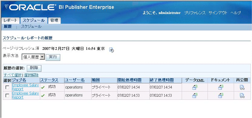

「履歴」ページには、スケジュール済レポートと実行済レポートに関する情報が表示されます。
このページには、「スケジュール」タブを選択してから、「履歴」サブタブを選択してナビゲートします。このページを使用して次の操作を実行します。
プライベート、共有およびパブリックの発行済レポートのステータスを表示します。
処理の開始時間と終了時間を表示します。
レポートから作成されたXMLデータをダウンロードまたは表示します(レポートに対して「データXMLの保存」を選択した場合)。
レポート文書をダウンロードまたは表示します(「出力の保存」を選択した場合)。
レポートの実行詳細を表示します。
他のフォーマットまたはテンプレートを使用してレポート・データを再公開します(レポートに対して「再公開用にデータを保存」を選択した場合)。
レポートの表は、列ヘッダーを選択して、ジョブ名、ステータス、ユーザー名、範囲、開始時間または終了時間別にソートできます。
