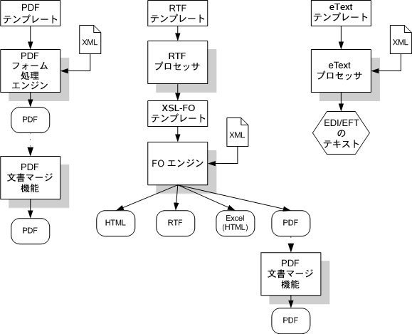

BI Publisherは、次のコアAPIコンポーネントで構成されています。
次の図に、各コア処理エンジンに対するテンプレート・タイプおよび出力タイプのオプションを示します。

PDFフォーム処理エンジン
PDFフォーム処理エンジンは、PDFテンプレートとXMLデータ・ファイルをマージしてPDF文書を作成します。これには、ファイル名、ストリームまたはXMLデータ文字列を使用します。
PDF処理エンジンの入力として、XMLベースのテンプレート・メタ情報(.xtm)ファイルを必要に応じて組み込むことができます。このファイルは、オーバーフロー・データの配置を定義する補足テンプレートです。
FO処理エンジンにも、PDFテンプレートに関する情報を提供するユーティリティが組み込まれています。これらのユーティリティでは、次の処理を実行できます。
PDFテンプレートとXMLデータのマージ
XMLデータをPDFテンプレートとマージしてPDF出力文書を作成するには、次の3つの方法があります。
必要に応じて、テンプレート内のオーバーフロー・データの配置を記述するメタデータXMLファイルを組み込むことができます。

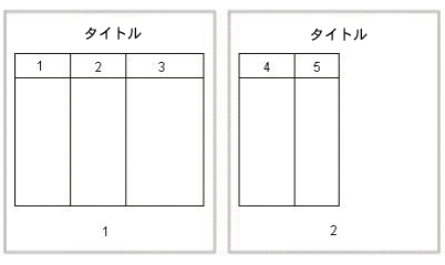

次の図に、幅が広すぎるために1ページに表示できない表を示します。
テキストで説明されている画像

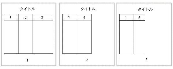

次の図に、幅の広い表を水平方向の表区切りで処理する方法の1つのオプションを示します。この例では、3列目の後で水平方向の表区切りが行われます。
テキストで説明されている画像
次の図に、別のオプションを示します。3列目の後で表が区切られますが、新しい各ページに1列目が表示されます。
テキストで説明されている画像

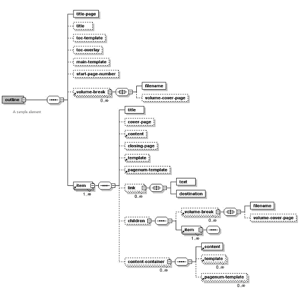

XML制御ファイル
ブックの章、項および節の構造は、XMLとして表され、コマンドライン・パラメータとして渡すことも、APIレベルで渡すこともできます。章および項のファイルは、すべてのテンプレート・ファイルおよびそのパラメータと同じように、すべてこのXML構造内に指定されます。したがって、必要なパラメータはXMLファイルとPDF出力ファイルの2つのみです。
また、ブック構造内に分冊の区切りを指定することもできます。これにより、内容が別々の出力ファイルに分割され、ファイルおよび印刷の管理が簡単になります。
次の図に、XML制御ファイルの構造を示します。
テキストで説明されている画像
XML構造内でのテンプレートおよびコンテンツ・ファイルの位置を指定するには、ローカル・ファイル・システムへの相対パスまたはテンプレートやコンテンツの位置を指すURLを指定します。Secure HTTPプロトコルの他、特別に認識される次のようなBI Publisherプロトコルもサポートされています。

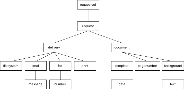

文書プロセッサXMLファイルの階層と要素
文書プロセッサXMLファイルの要素の階層は、次のとおりです。
Requestset
   request
      delivery
         filesystem
         print
         fax
            number
         email
            message
      document
         background
            text
         pagenumber
         template
            data
この階層を図に表すと、次のようになります。
テキストで説明されている画像
次の表で、各要素について説明します。

<?xml version="1.0" encoding="UTF-8"?>
<xapi:requestset xmlns:xapi="http://xmlns.oracle.com/oxp/xapi">
  <xapi:request>
    <xapi:delivery>
      <xapi:filesystem output="d:\tmp\outfile.pdf"/>
    </xapi:delivery>
    <xapi:document output-type="pdf">
      <xapi:template type="pdf"
                  location="d:\mywork\template1.pdf">
        <xapi:data>
          <field1>The first set of data</field1>
        </xapi:data>
        <xapi:data>
          <field1>The second set of data</field1>
        </xapi:data>
      </xapi:template>
    </xapi:document>
  </xapi:request>
</xapi:requestset>

例1: 従業員データを電子メール経由で従業員にバーストする
次のサンプルでは、各従業員のデータにテンプレート(empDet.rtf)を適用し、PDF文書を生成して、その文書を電子メールで各従業員に配信する方法を示します。
<xapi:request select="/DATA/DEPTS/DEPT/EMPLOYEES/EMPLOYEE">
 <! -  Burst on employee element  - >
    <xapi:delivery>
      <xapi:email server="my.smtp.server" port="25"
       from="xmlpadmin@mycomp.com" reply-to ="">
       <xapi:message id="123"  to="${EMAIL}"
<! -  Set the id for the delivery method  - >
<! -  Use the employees EMAIL element to email the document to
      the employee  - >
cc="${ADMIN_EMAIL}"
<! -  Use the ADMIN_EMAIL parameter to CC the document
      to the administrator  - >
 attachment="true" subject="Employee Details for ${ENAME}">
 Mr. ${ENAME}, Please review the attached document</xapi:message>
<! -  Embed the employees name into the email message  - >
</xapi:email>
   </xapi:delivery>
    <xapi:document output-type="pdf" delivery="123">
<!Specify the delivery method id to be used  - >
     <xapi:template type="rtf"
      location="\usr\empDet.rtf"></xapi:template>
    </xapi:document>
  </xapi:request>
</xapi:requestset>
例2: 従業員データを、複数の配信チャネルを経由して、条件に応じてレイアウト・テンプレートを使用して従業員にバーストする
このサンプルでは、バーストを実行し、従業員名を確認し、テンプレートを使用してPDFを生成する方法を示します。文書はさらに電子メールで送信され印刷されます。
<xapi:requestset xmlns:xapi="http://xmlns.oracle.com/oxp/xapi" >
 <xapi:globalData location="stream">
 </xapi:globalData >
    <xapi:delivery>
      <xapi:email server="my.smtp.server" port=""
       from="xmlpserver@oracle.com"
       reply-to ="reply@oracle.com">
     <xapi:message id="123"  to="${EMAIL}" cc="" attachment="true"
       subject="Employee Details for ${ENAME}"> Mr. ${ENAME},
</xapi:email>
<xapi:print id="printer1"
  printer="ipp://ipgpc1:631/printers/printer1" copies="2" />
<! -  Add an id for this delivery method i.e. printer1  - >
     </xapi:delivery>
    <xapi:document output-type="pdf" delivery="printer1,123">
<! -  Deliver to printer and email  - >
     <xapi:template type="rtf" location="/usr/empDetSmith.rtf"
      filter=".//EMPLOYEE[ENAME='SMITH']">
<!- Specify template to be used for employees called SMITH  - >
      </xapi:template>
     <xapi:template type="rtf" location="/usr/empSummary.rtf">
<! -  Default template to be used  - >
      </xapi:template>
    </xapi:document>
  </xapi:request>
</xapi:requestset>
例3: 従業員データを従業員およびその管理者にバーストする
このサンプルでは、PDFが添付された電子メールをempDetテンプレートを使用して全従業員にバーストする方法を示します。また、従業員の要約PDFを電子メール経由で各部門の管理者にバーストします。
    <xapi:delivery>
       from="xmlpserver@oracle.com" reply-to ="">
      <xapi:message id="123"  to="${EMAIL}" cc="${EMAIL}"
       attachment="true"
</xapi:email>
    </xapi:delivery>
      location="/usr/empDet.rtf"</xapi:template>
    </xapi:document>
  </xapi:request>
<xapi:request select="/DATA/DEPTS/DEPT">
<! -  Second request created to burst the same dataset to the
      manager based on the DEPT element  - >
    <xapi:delivery>
<xapi:message id="456"  to="${MANAGER_EMAIL}"
 cc="${MANAGER_EMAIL}" attachment="true" subject="Department
 Summary for ${DEPTNO}"> Please review the attached
 Department Summary for department ${DEPTNO}</xapi:message>
</xapi:email>
    </xapi:delivery>
    <xapi:document output-type="rtf" delivery="456">
      location="\usr\deptSumm.rtf"></xapi:template>
  </xapi:document>
  </xapi:request>
</xapi:requestset>
