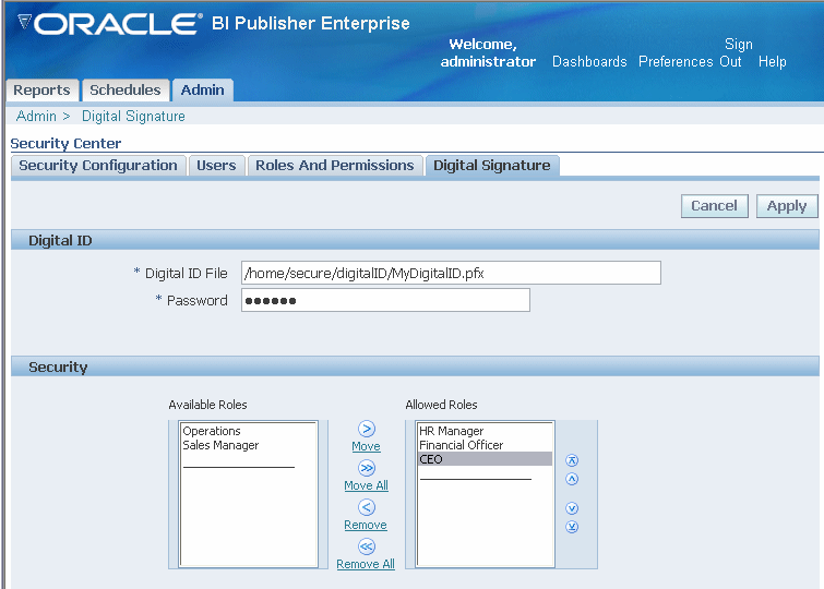

このリリースのBI Publisherでは、単一のデジタルIDファイルによる識別のみサポートされています。BI Publisherの「管理」ページでデジタル署名を登録する手順は次のとおりです。

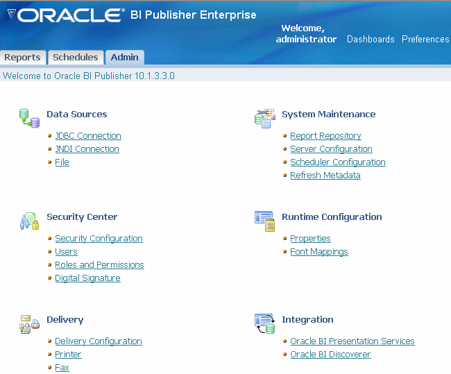

  1. 管理者資格証明を使用してBI Publisherにログインします。
  2. 「管理」タブを選択し、「セキュリティ・センター」メニューから「デジタル署名」を選択します。
    次のスクリーンショットは、新しいデジタル署名エントリの登録に使用する「管理」タブを示しています。
    図の前後にその説明があります。
  3. 「デジタル署名」サブタブで、デジタルIDファイルへのパスと、デジタルIDのパスワードを入力します。
  4. このデジタルIDによってドキュメントに署名する権限が付与されているロールを有効にします。シャトル・ボタンを使用して、目的のロールを「使用可能なロール」リストから「許可ロール」リストに移動します。
  5. 「適用」をクリックします。
    次のスクリーンショットは、「デジタル署名」サブタブを示しています。
    図の前後にその説明があります。

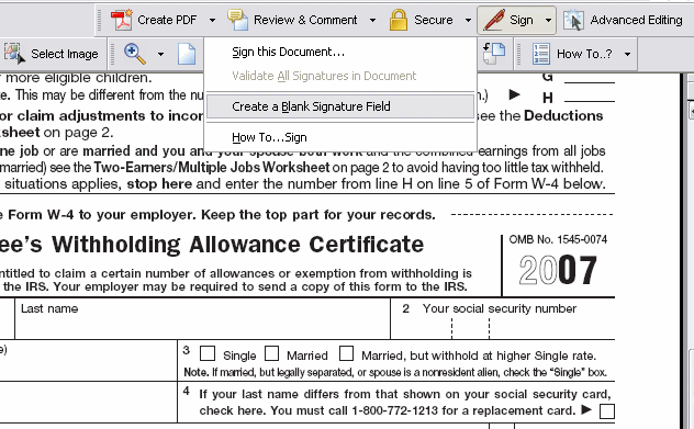

  1. テンプレートをAdobe Acrobat Professionalで開きます。
  2. ツールバーから「Sign」を選択してから、「Create a Blank Signature Field」を選択します。次の図は、このメニュー項目が選択された状態のAdobe Acrobat Professionalツールバーを示しています。
    図の前後にその説明があります。

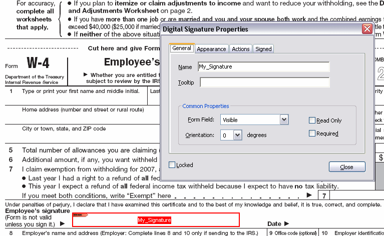

  3. テンプレート上の目的の場所に、署名フィールドを作成します。作成が完了したら(つまり、マウスのボタンを離したら)、「Digital Signature Properties」ダイアログが表示されます。
  4. 名前を署名フィールドに割り当てます。次の図では、挿入したデジタル署名フィールドの名前にMy_Signatureを指定しています。
    図の前後にその説明があります。
  5. テンプレートを保存します。

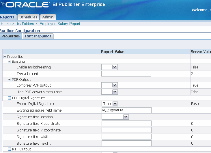

  3. レポートの「構成」リンクを選択します。
  4. プロパティの「PDFデジタル署名」グループまで下にスクロールします。
  5. 「デジタル署名の有効化」を「True」に設定します。
  6. 「既存の署名フィールド名」プロパティに、PDFテンプレートのフィールド名を入力します。
    次のスクリーンショットでは、プロパティのフィールドに署名フィールド名としてMy_Signatureが入力されています。
    図の前後にその説明があります。
  7. 「適用」を選択します。
    ここまでの手順で設定したランタイム・プロパティは、テンプレート・レベルではなく、レポート・レベルで設定されていることに注意してください。したがって、レポートに関連付けられているテンプレートには、レポートの「ランタイム構成」プロパティで指定されたデジタル署名が含まれることになります。「既存の署名フィールド名」が指定されているときは、署名の配置先となるフィールドがテンプレートに含まれている必要があります。

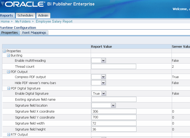

ドキュメント上の場所をデジタル署名の配置先として指定するとき、一般的な場所(左上、上部中央または右上)を指定したり、ドキュメントのX座標とY座標を指定できます。また、フィールドの高さと幅も指定できます。これは「ランタイム構成」ページのプロパティによって行います。そのため、デジタル署名を挿入する目的でテンプレートを変更する必要はありません。
  1. 開発者資格証明か管理者資格証明を使用してBI Publisherにログインします。
  2. 権限を付与されたユーザーに対してデジタルIDでの署名を許可するレポートにナビゲートします。
  4. プロパティの「PDFデジタル署名」グループまでスクロールします。
  6. ドキュメント内の場所をデジタル署名の表示場所として指定します。そのためには、適切なプロパティを次の説明に従って設定します(署名はドキュメントの最初のページにのみ挿入されることに注意)。
    • 既存の署名フィールド名: この方法には適用されません。
    • 署名フィールドの場所: 「左上」、「上部中央」および「右上」の値を含むリストがあります。これらの一般的な場所のいずれかを選択すると、BI Publisherによって、デジタル署名が適切なサイズと位置に調整され出力ドキュメントに挿入されます。このプロパティを設定する場合は、X座標とY座標または幅と高さの各プロパティを入力しないでください。
    • 署名フィールドのX座標: ドキュメントの左端をX軸の原点として使用し、その左端からのポイント値でデジタル署名の配置場所を入力します。たとえば、8.5インチ×11インチ(つまり、幅が612ポイントで高さが792ポイント)のドキュメントの中央において横方向にデジタル署名を配置する場合は、306を入力します。
    • 署名フィールドのY座標: ドキュメントの下端をY軸の原点として使用し、その下端からのポイント値でデジタル署名の配置場所を入力します。たとえば、8.5インチ×11インチ(つまり、幅が612ポイントで高さが792ポイント)のドキュメントの中央において縦方向にデジタル署名を配置する場合は、396を入力します。
    • 署名フィールドの幅: 挿入するデジタル署名フィールドに必要な幅をポイント値で入力します。X座標とY座標を設定する場合にのみ適用されます。
    • 署名フィールドの高さ: 挿入するデジタル署名フィールドに必要な高さをポイント値で入力します。X座標とY座標を設定する場合にのみ適用されます。
    次のスクリーンショットは、ドキュメント内の特定のX座標とY座標にデジタル署名を配置するように構成したレポートを示しています。
    図の前後にその説明があります。
