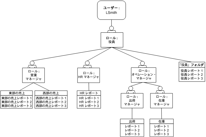

ユーザーには、1つまたは複数のロールが付与されます。ロールによって、フォルダおよび機能に対するユーザーのアクセス権限が定義されます。ロールは、アクセス権限が付与された1つまたは複数のフォルダに割り当てることができます。ロールを別のロールに割り当てることによって、ロールの階層を作成できます。この方法で、複数のロール権限を上位レベルのロールまでロールアップできます。次の図に、ユーザー、ロールおよびフォルダの階層構造の例を示します。
BI Publisherには、アプリケーション内の特定のタスクに対してアクセス権限を付与するための機能ロールが5つ用意されています。ユーザーには、関連するタスクを実行する必要があるかどうかに基づいてロールを割り当てます。これらのロールは更新または削除できません。

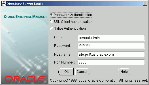

Enterprise Security Managerログインを使用してLDAPサーバーにアクセスします。
次の図に、「ディレクトリ・サーバー・ログイン」画面の例を示します。

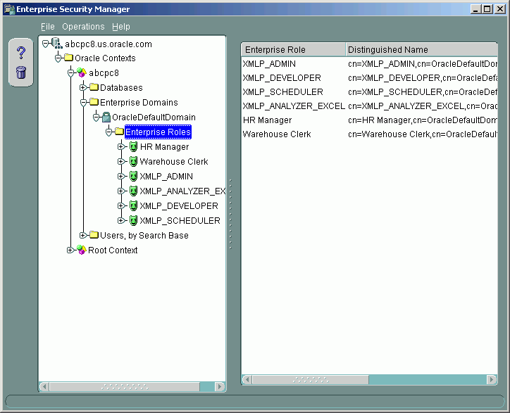

ロールを作成します。
OracleDefaultDomainノードの下にある「エンタープライズ・ロール」ノードにナビゲートします。
次の図に、「Enterprise Security Manager」画面の例を示します。

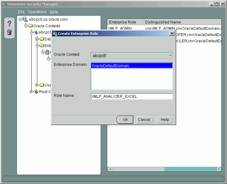

ロールを作成するには、「エンタープライズ・ロール」ノードを選択し、「操作」メニューから「エンタープライズ・ロールの作成」を選択します。
BI Publisherと統合するには、次のロールを作成する必要があります。必要な機能ロールの詳細は、「BI Publisherのユーザーおよびロールの理解」を参照してください。
XMLP_ADMIN: BI Publisherサーバーの管理者ロール
XMLP_DEVELOPER: システム内にレポートを作成できるロール
XMLP_SCHEDULER: レポートをスケジュールできるロール
XMLP_ANALYZER_EXCEL: Excel分析機能を使用できるロール
XMLP_ANALYZER_ONLINE: オンライン分析機能を使用できるロール
XMLP_TEMPLATE_DESIGNER: Template BuilderからBI Publisherサーバーに接続してテンプレートのアップロードとダウンロードができるロール
次の図に、「エンタープライズ・ロールの作成」ダイアログの例を示します。
実装内容に応じて、その他の機能ロール(例: HRマネージャ、倉庫担当者または営業マネージャ)を作成します。
次の図に、複数のロールが定義された「Enterprise Security Manager」画面の例を示します。

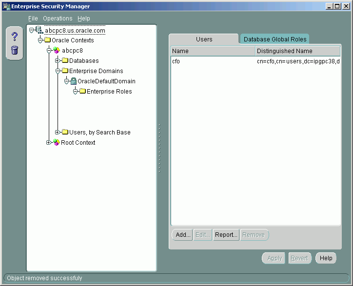

ロールをユーザーに割り当てます。
ユーザーを追加するロールを選択します。
「追加」を選択します。

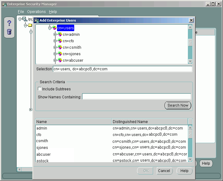

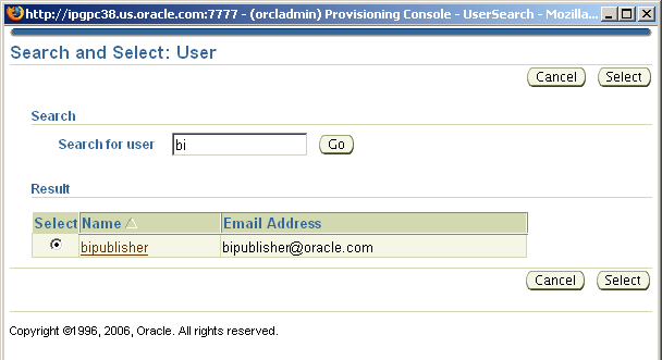

「Users」ノードにナビゲートし、「検索」を選択してユーザーを検索します。
次の図に、「エンタープライズ・ユーザーの追加」ダイアログの例を示します。
ロールに追加するユーザーを選択し、「OK」を選択します。
この処理でダイアログが閉じます。メイン・フォームで「適用」を選択して変更内容を保存します。
これで、ロールの下にある「Users」ノードを開くと、新規ユーザーが表示されます。

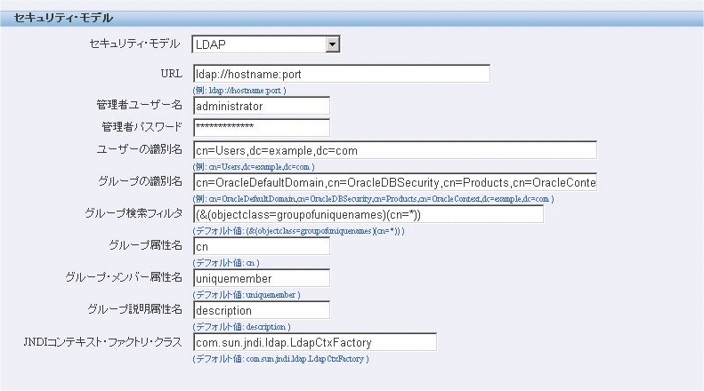

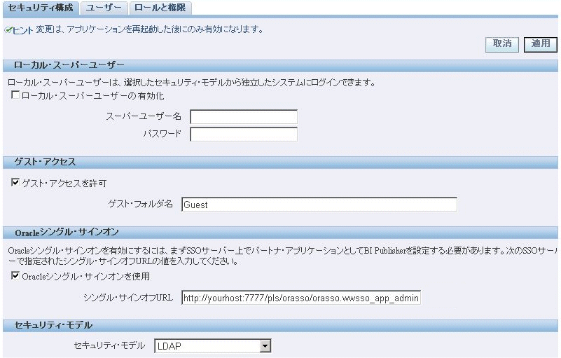

LDAPサーバーを認識するようにBI Publisherサーバーを構成するには、BI Publisherの「管理」インタフェースにおいてセキュリティ・プロパティを次のように更新します。
「セキュリティ構成」ページにナビゲートして、「管理」タブを選択します。「セキュリティ・センター」で「セキュリティ構成」を選択します。
「セキュリティ・モデル」リージョンまでスクロールして、「セキュリティ・モデル」に「LDAP」を選択します。
次を入力します。
URL
例: ldap://ldap.server.com:389/
管理者ユーザー名
例: orcladmin
管理者パスワード
例: welcome
ユーザーの識別名
例: cn=users,dc=server,dc=com
重要: 識別名の値では大文字と小文字が区別されるので、LDAPサーバーの設定と一致させる必要があります。
JNDIコンテキスト・ファクトリ・クラス
デフォルト値は、com.sun.jndi.ldap.LdapCtxFactoryです。
グループの識別名
例: cn=Groups, dc=us,dc=oracle,dc=com
デフォルト値は、cn=OracleDefaultDomain,cn=OracleDBSecurity,cn=Products,cn=OracleContext,dc=example,dc=comです。
グループ検索フィルタ
デフォルト値は、(&(objectclass=groupofuniquenames)(cn=*))です。
グループ属性名
デフォルト値は、cnです。
グループ・メンバー属性名
デフォルト値は、uniquememberです。
グループ説明属性名
デフォルト値はdescriptionです。
重要: セキュリティ・モデルの変更を有効にするには、サーバーを再起動する必要があります。
次の図に、「セキュリティ構成」ページにおけるLDAPセキュリティ・モデルの入力フィールドの例を示します。

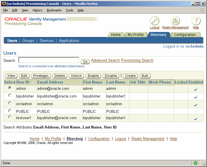

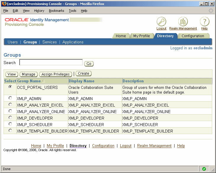

OIDにログインします。URLは通常、http://(AS host):(AS port)/oiddas/です。
BI Publisherのユーザーを作成します。「ディレクトリ」タブを選択してから、「ユーザー」サブタブを選択します。その後、「作成」ボタンをクリックします。
BI Publisherと統合するには、次のロールを作成します。必要な機能ロールの詳細は、「BI Publisherのユーザーおよびロールの理解」を参照してください。

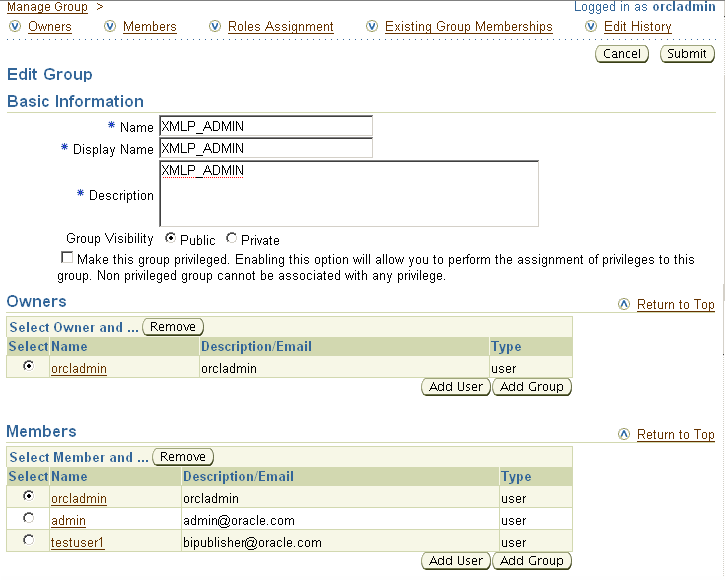

グループを作成するには、「グループ」サブタブを選択してから、「作成」をクリックします。
ユーザーをグループに割り当てます。
各グループを選択してから、「管理」をクリックします。その後、「編集」をクリックします。
「ユーザーの追加」ボタンをクリックして、ユーザーをグループに追加します。

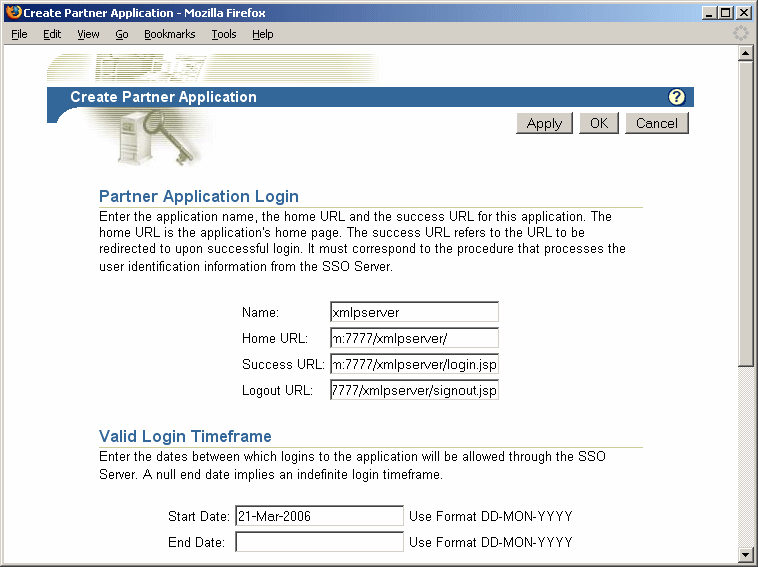

「パートナ・アプリケーション管理」ページで「パートナ・アプリケーションの追加」を選択します。
「パートナ・アプリケーションの作成」ページの「パートナ・アプリケーションへのログイン」で、次の項目を入力し、「OK」を選択します。
名前 : xmlpserver
ホームURL: http://<xmlpserver host>:<xmlpserver port>/xmlpserver
成功URL: http://<xmlpserver host>:<xmlpserver port>/xmlpserver/login.jsp
ログアウトURL: http://<xmlpserver host>:<xmlpserver port>/xmlpserver/signout.jsp
次の図に、「パートナ・アプリケーションの作成」ページの例を示します。

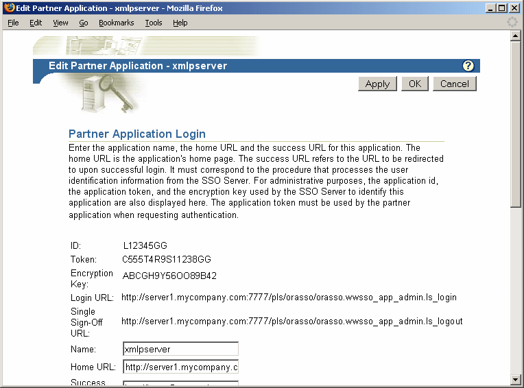

処理が成功した場合は、「パートナ・アプリケーション管理」ページにエントリ「xmlpserver」が表示されます。「編集」アイコンを選択します。
「パートナ・アプリケーションの編集」ページの「シングル・サインオフURL」の値を書き留めてください。
次の図に、「パートナ・アプリケーションの編集」ページの例を示します。

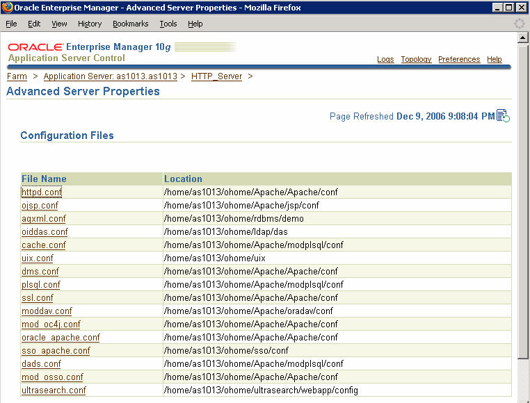

アプリケーション・サーバーの構成ファイルを変更します。Application Server Control(ASC)にナビゲートします。「HTTPサーバー」を選択してから、「拡張サーバー・プロパティ」を選択します。
次の図に、「拡張サーバー・プロパティ」ページの例を示します。

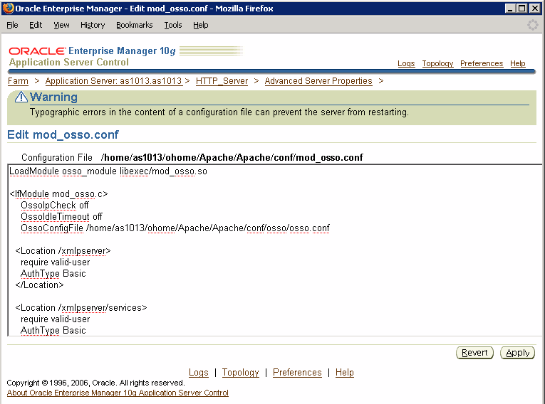

mod_osso.confを選択し、ファイルを開いて編集します。サーバーを保護するには、次のように新規のLocationディレクティブを追加します。
<!-- Protect xmlpserver -->
<Location /xmlpserver>
require valid-user
AuthType Basic
</Location>

この項で説明しているエントリを含むmod_osso.confファイルの例を次に示します。
LoadModule osso_module libexec/mod_osso.so
<IfModule mod_osso.c>
OssoIpCheck off
OssoIdleTimeout off
OssoConfigFile /home/as1013/ohome/Apache/Apache/conf/osso/osso.conf
require valid-user
AuthType Basic
</Location>
<Location /xmlpserver/services>
require valid-user
AuthType Basic
Allow from All
Satisfy any
</Location>
<Location /xmlpserver/Guest/>
require valid-user
AuthType Basic
Allow from All
Satisfy any
</Location>
# Insert Protected Resources: (see Notes below for how to protect resources)
#______-
# Notes
#______-
# 1. Here's what you need to add to protect a resource,
# e.g. <ApacheServerRoot>/htdocs/private:
# <Location /private>
# require valid-user
# AuthType Basic
# </Location>
</IfModule>

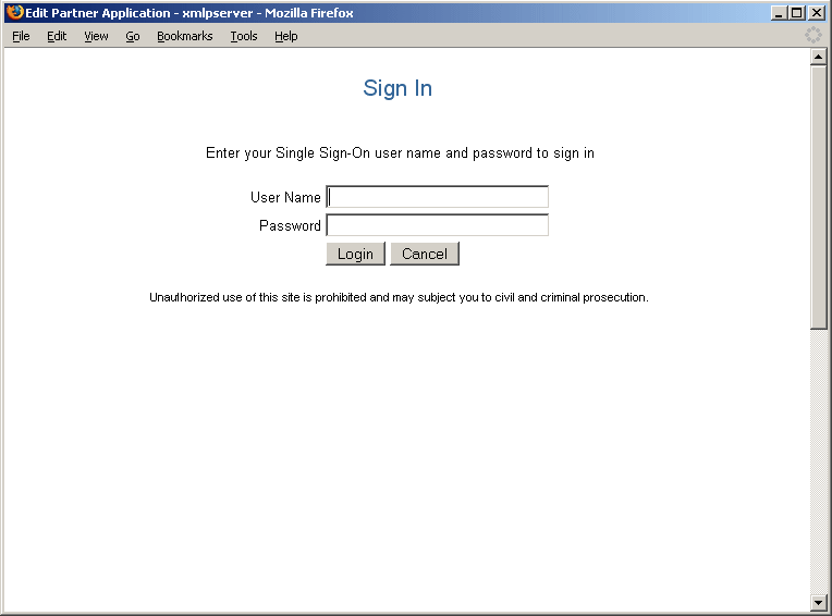

BI Publisher EnterpriseアプリケーションにアクセスするURLを入力します。SSOログイン・ページにリダイレクトされます。
次の図に、SSOログイン・ページの例を示します。
