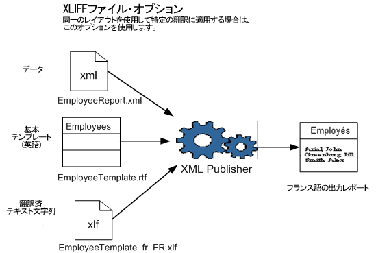

オリジナル・テンプレートからXLIFFファイルを生成する方法(実行時に、レイアウトについてはオリジナル・テンプレートが適用され、翻訳についてはXLIFFファイルが適用されます)
翻訳済テンプレートにオリジナル・テンプレートと異なるレイアウトが必要な場合は、最初のオプションを使用します。
テンプレート・レイアウトのテキスト文字列の翻訳のみが必要な場合は、XLIFFオプションを使用します。

次の図に、翻訳の概念を示します。

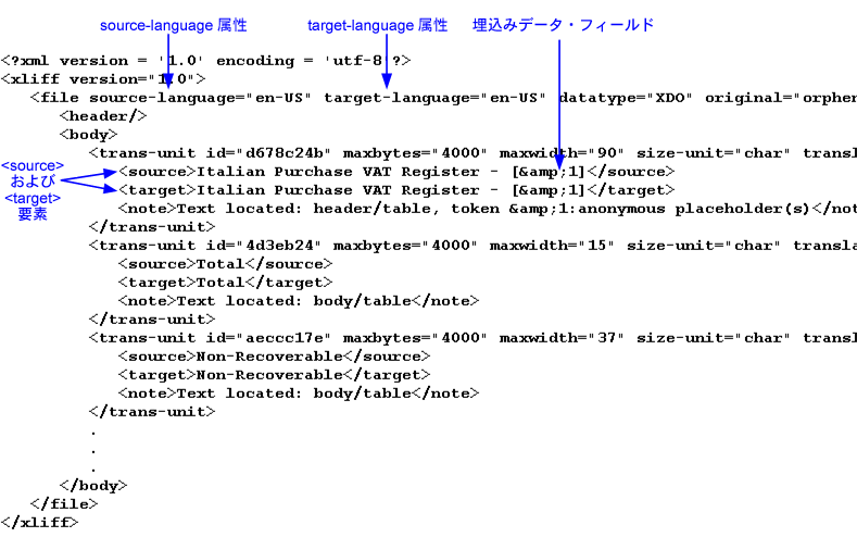

BI Publisherによって生成されるXLIFFファイルの構造は、次のとおりです。
<xliff>
  <file>
    <header>
      <body>
        <trans-unit>
          <source>
          <target>
          <note>次の図に、未翻訳のXLIFFファイルの一部を示します。
<file>要素には、source-languageおよびtarget-language属性が含まれています。source-languageおよびtarget-languageの有効な値は、次のような言語コードと国コードの組合せです。

テンプレートによっては、データ・フィールドに対するプレースホルダがレポートのテキスト表示文字列に埋め込まれている場合があります。たとえば、サンプル・レポートのタイトルは、次のとおりです。
Italian Purchase VAT Register - (year)
この例で、(year)はRTFテンプレート内のプレースホルダであり、実行時にXML要素のデータが移入されます。このようなフィールドは、実行時にデータから値が設定されるため翻訳できません。
埋込みデータ・フィールドを識別するために、XLIFFファイルでは次のトークンが使用されます。
[&n]
ここで、nはテンプレート内のデータ・フィールドの出現順番号を示します。
たとえば、前述のXLIFFサンプルでは、最初の翻訳可能文字列は次のように表されます。
<source>Italian Purchase VAT Register - [&1]<source>
警告: 埋込みデータ・フィールドのトークンは編集または削除しないでください。編集または削除すると、XMLデータとテンプレートのマージに影響を与えます。
各<source>要素には、テンプレートの翻訳可能文字列がテンプレートのソース言語で記述されています。次に例を示します。

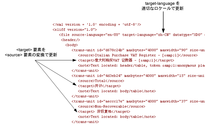

<source>Total</source>翻訳用のXLIFFファイルを最初にエクスポートしたときは、ソース要素とターゲット要素はすべて同じです。このテンプレートの翻訳を作成するには、各ソース要素の文字列に対する適切な翻訳をその対応する<target>要素に入力します。
したがって、サンプル・テンプレートをドイツ語に翻訳する場合は、Totalの文字列に対して次のように入力します。
<target>Gesamtbetrag</target>次の図に、中国語の翻訳で更新された前述の図のサンプルXLIFFファイルを示します。
