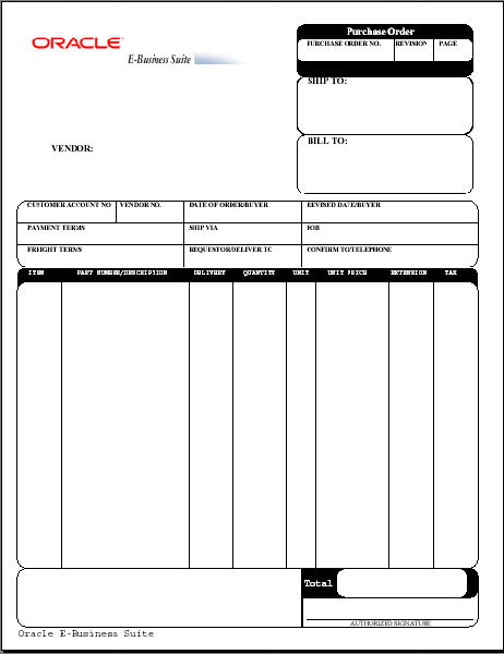

テンプレートのレイアウトを設計するには、PDFに変換可能な文書を作成できるデスクトップ・アプリケーションを使用します。あるいは、用紙に印刷された文書を取り込み、テンプレートの背景として使用します。
次に、発注書のレイアウト・サンプルを示します。このサンプルは、Microsoft Wordを使用して設計し、Adobe Acrobat Distillerを使用してPDFに変換したものです。
次に、このテンプレートへの入力として使用されるXMLデータを示します。

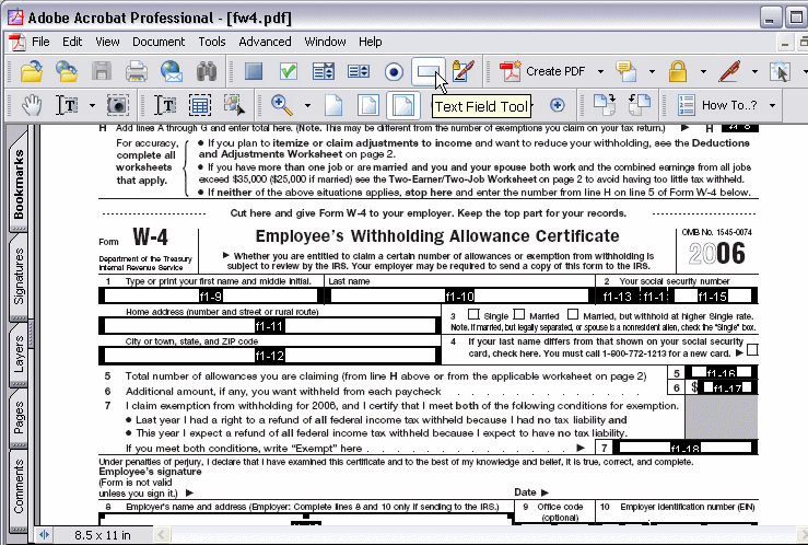

Adobe Acrobatでフォーム・フィールドを描画するときは、設計したレイアウトの上にフォーム・フィールドを描画します。テンプレートの設計要素とフォーム・フィールドの間に関係はありません。したがって、テンプレート上のデータを表示する位置に、正確にフィールドを配置する必要があります。
プレースホルダは、データを表示する方法によって、テキスト、チェック・ボックスまたはラジオ・ボタンとして定義できます。
注意: Adobe Acrobat 5.0を使用している場合は、標準ツールバーから「Form Tool」を使用できます。Adobe Acrobat 6.0以上を使用している場合は、「Tools」メニューから「Forms Toolbar」を表示します。表示するには、「Tools」->「Advanced Editing」->「Forms」->「Show Forms Toolbar」の順に選択します。

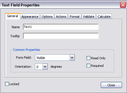

「Forms Toolbar」から「Text Field Tool」を選択します。
テンプレート上のフィールドを表示する位置に、フォーム・フィールド・ボックスを描画します。フィールドを描画すると、「Text Field Properties」ダイアログ・ボックスが表示されます。
「General」タブで、プレースホルダの名称を「Name」フィールドに入力します。
「Text Field Properties」ダイアログ・ボックスを使用して、そのプレースホルダのその他の属性を設定できます。たとえば、最大文字サイズの規定、フィールドのデータ型の設定、データ型の検証、表示および書式に関する属性を設定できます。
意図している正確な位置にフィールドが配置されていない場合は、正しい位置までフィールドをドラッグします。

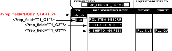

グループの各要素に対して、次の構文を「Short Description」フィールド(Acrobat 5.0)または「Tooltip」フィールド(Acrobat 6.0)に入力します。
<?rep_field="T1_Gn"?>
ここで、nはテンプレート上の項目の行番号を示します。
たとえば、サンプル・レポートのグループは、3行にレイアウトされています。
PO_LINE_NUMで開始する行に属するフィールドに対して、次の構文を入力します。
<?rep_field="T1_G1"?>
C_FLEX_ITEM_DISPで開始する行に属するフィールドに対して、次の構文を入力します。
<?rep_field="T1_G2"?>
C_SHIP_TO_ADDRESSで開始する行に属するフィールドに対して、次の構文を入力します。
<?rep_field="T1_G3"?>
次の図に、「Short Description」または「Tooltip」フィールドに対する入力を示します。

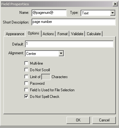

ページ番号を追加するには、ページ番号を表示するフィールドをテンプレートに定義して、そのフィールドに初期値を入力します。手順は次のとおりです。
ページ番号を表示するテンプレート上の位置を決定します。
@pagenum@と呼ばれるプレースホルダ・フィールドを作成します(「テキスト・プレースホルダの作成」を参照)。
「Default」フィールドにページ番号の開始値を入力します。XMLデータにこのフィールドの値が含まれている場合は、テンプレートに割り当てられた開始値が上書きされます。開始値が割り当てられていない場合は、1にデフォルト設定されます。
次の図に、ページ番号フィールドの「Field Properties」ダイアログを示します。

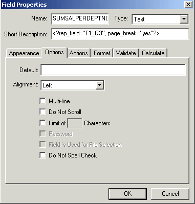

テンプレートの改ページは、繰返し可能フィールドの後ろに配置されるように定義できます。特定のフィールドの後ろに改ページを挿入するには、「Field Properties」ダイアログ・ボックスの「Short Description」フィールドに(Acrobat 6.0では「Tooltip」フィールドを使用して)、次の構文を追加します。
page_break="yes"
例:
<?rep_field="T1_G3", page_break="yes"?>

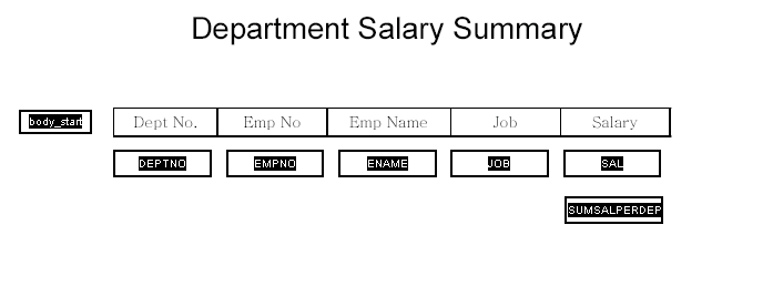

次のテンプレートのように、部門別に各従業員の給与情報をレポートするとします。
各部門の後ろに改ページを挿入するには、SUMSALPERDEPTNOフィールドの「Short Description」(または「Tooltip」フィールド)に、次のように改ページ構文を指定します。
次に、このフィールドの「Field Properties」ダイアログ・ボックスを示します。

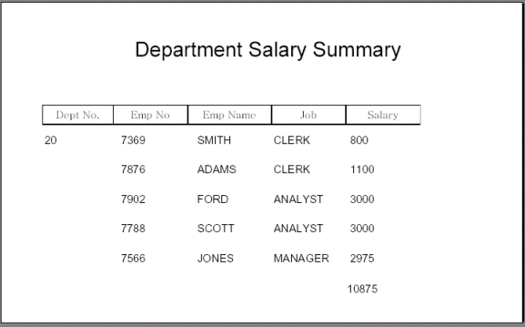

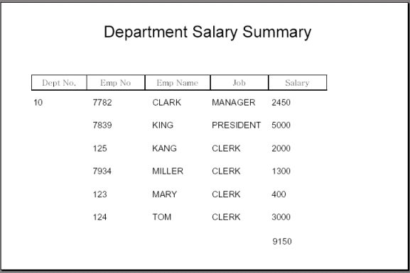

次に、データが表示されているサンプル・レポートを示します。
各部門の後ろに改ページが挿入されます。

レポート・データのテンプレートとしてオンラインで使用できる多くのPDFフォームがあります。たとえば、ある企業で、特定の行政関係の用紙を提出する必要があるとします。この場合は、ダウンロードしたPDFファイルをレポートのテンプレートとして使用し、実行時にXMLデータを提供することでレポートに記載されます。
一部のフォームにはすでにフォーム・フィールドがありますが、フォーム・フィールドが定義されていないフォームもあります。フォームにすでにフィールドがある場合は、BI Publisherのマッピング・ツールを使用するか(「事前定義済PDFフォームのテンプレートとしての追加」を参照)、データ・フィールド名をフォーム・フィールドの名前と一致させます(「フォーム・フィールドを一致させた、事前定義済PDFフォームのテンプレートとしての使用」を参照)。ダウンロードしたPDFにフォーム・フィールドが定義されていない場合は、作成する必要があります。フォーム・フィールド・プレースホルダの挿入方法は、「テンプレート・レイアウトへのマークアップの追加」を参照してください。
PDFファイルをローカル・システムにダウンロードまたはインポートします。
Adobe Acrobatでファイルを開きます。
「Text Field Tool」(Acrobat 6.0ユーザーの場合)または「Form Tool」(Acrobat 5.0ユーザーの場合)を選択します。すでに定義されているテキスト・フィールドが強調表示されます。
次の図に、「Text Field Tool」を選択し、テキスト・フィールドが強調表示されたサンプルW-4 PDFフォーム(Acrobat 6.0)を示します。
既存のフォーム・フィールドを、受信したXMLファイルのデータにマップするには、XMLファイルの要素名と一致するようにフィールド名を変更する必要があります。
フィールドをダブルクリックするか、フィールドを選択して右マウス・ボタンで「Properties」を選択し、テキスト・フォーム・フィールドの「Properties」ダイアログを開きます。
「Name」フィールドに、入力XMLファイルに従って要素名を入力します。
データ・ファイルによって移入するフィールドすべてに対して、この手順を繰り返します。
