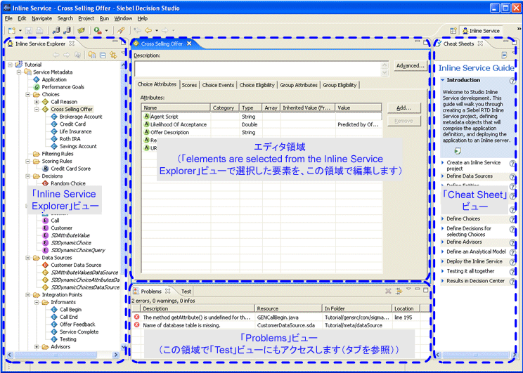

図1-1に示すように、デフォルトの「Inline Service」パースペクティブには、4つのビューおよびエディタ領域があります。
図1-1 Decision Studioの「Inline Service」パースペクティブ
図1-1の説明は次にあります。
「図1-1 Decision Studioの「Inline Service」パースペクティブ」の説明

1.2.1 「Inline Service Explorer」ビュー
「Inline Service Explorer」ビューでは、ユーザーが構成するインライン・サービスのすべての要素が編成されます。
1.2.2 「Problems」ビュー
「Problems」ビューには、インライン・サービスを構築してコンパイルする際の検証エラー(.sdaファイル)およびコンパイル・エラー(.javaファイル)が表示されます。検証エラーをダブルクリックすると、「Problems」ビューに、メタデータ/要素エディタがエラー・ポイントで開きます。コンパイル・エラーをダブルクリックすると、「Problems」ビューに、生成されたソース・コード(.javaファイル)がエラー・ポイントで開きます。生成されたソース・コード・ファイルは直接編集せず、関連するメタデータまたは要素の問題を修正してください。これにより、ソース・コードが再生成および再コンパイルされます。
1.2.3 「Test」ビュー
「Test」ビューでは、インライン・サービスをサーバーにデプロイした後、Studioからインライン・サービスを直接テストできます。
1.2.4 「Cheat Sheets」ビュー
「Cheat Sheets」ビューには、一般的なタスクの手順が表示されます。インストール後、このビューはウィンドウの右側に配置されます。
ヒント:
「Cheat Sheets」ビューを閉じてエディタ領域を拡大することもできます。このチュートリアルでは「Cheat Sheets」は使用しません。
1.2.5 エディタ領域
インライン・サービス・パースペクティブの中央の領域がエディタ領域です。ここには、プロジェクト・ツリーで選択したノードに固有のエディタが表示されます。新しいエディタに変更するには、「Inline Service Explorer」ビューで編集する要素をダブルクリックします。
1.2.6 ビューの配置とエディタのサイズ変更
エディタのタブには、現在編集のために開かれているリソース名が表示されます。アスタリスク(*)は、変更がまだ保存されていないことを示します。
パースペクティブのビューおよびエディタは、画面上の任意の領域にドラッグできます。.ビューおよびエディタのサイズは、配置される領域に合せて自動的に変更されます。(主な作業場所である)エディタまたはビューの一部が、他のビューに覆われたり、使用するには不便な領域にサイズ変更される場合があります。エディタまたはビューのサイズを変更するには、開いている別のビューを閉じて残りが自動的にサイズ変更されるようにするか、エディタ・タブをダブルクリックすることによりエディタまたはビューを最大化します。
エディタとビューはどちらも、タブをダブルクリックするか、右クリックして表示されるメニュー・アイテムを使用して、最大化と最小化を切り替えることができます。
さらにビューを表示するか、閉じたビューを開くには、Decision Studioの「Window」メニューをクリックし、「Show View」を選択して使用可能なビューのリストから選択します。

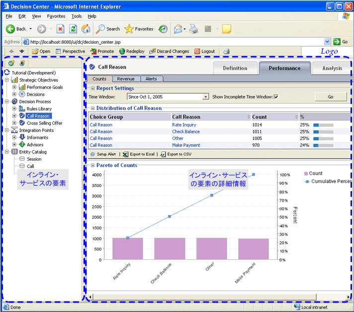

Decision Centerは、ビジネス・アナリストによる、デプロイされたインライン・サービスの監視および最適化を可能にするWebベースのアプリケーションです。Decision Centerでは、意思決定方法の調整だけでなく、モデルから収集された統計の表示や、抱合せ販売などのキャンペーンの微調整を実行できます。Decision Centerのユーザー・インタフェースでは、インライン・サービスを2つのペインで表示します。左側のペインにはインライン・サービスの要素のリストが表示され、右側のペインには選択された要素に関連する詳細情報が表示されます。
図1-2 Decision Center
図1-2の説明は次にあります。
「図1-2 Decision Center」の説明

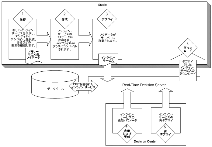

インライン・サービスはDecision Studioを使用して作成されます。図1-3は、インライン・サービスのライフサイクルを示しています。
図1-3 インライン・サービスのライフサイクル
図1-3の説明は次にあります。
「図1-3 インライン・サービスのライフサイクル」の説明
次の手順では、インライン・サービスを作成、デプロイおよびダウンロードするプロセス全体の概要を示します。
  1. 作成: Decision Studioを使用して、Oracle RTDの統合先となるビジネス・プロセスに合せて要素を構成します。要素の例には、選択肢グループ、パフォーマンス目標、デシジョン、インフォーマント、アドバイザ、エンティティおよびデータソースなどがあります。

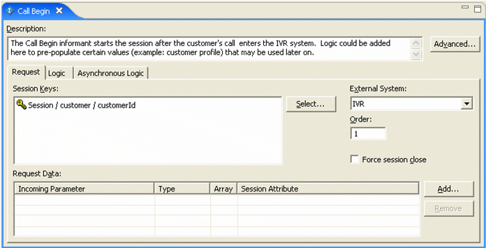

    一部の要素では、「Logic」属性および「Asynchronous Logic」属性にJavaスクリプトレットを使用できます。例として、図1-4にインフォーマント要素を示します。この要素の名前はCall Beginです。「Description」および「Advanced」ボタンの他に3つのタブがあり、それぞれにインフォーマントの属性のセットがあります。
    図1-4 Call Beginインフォーマント
    図1-4の説明は次にあります。
    「図1-4 Call Beginインフォーマント」の説明

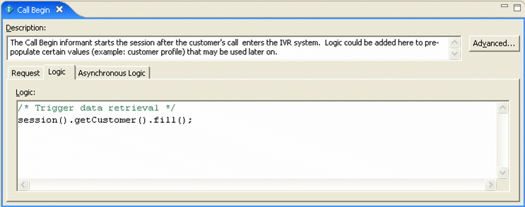

    図1-5に示すように、このCall Beginインフォーマントの「Logic」タブで、特定のタスクを実行するオプションJavaコードを記述できます。
    図1-5 Call Beginインフォーマントの「Logic」タブ
    図1-5の説明は次にあります。
    「図1-5 Call Beginインフォーマントの「Logic」タブ」の説明

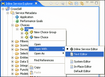

    インライン・サービス・オブジェクトのXMLは、Decision Studioの組込みテキスト・エディタで表示できます。「Inline Service Explorer」ビューでインライン・サービス・オブジェクトを右クリックし、「Open With」メニューから「Text Editor」を選択します。通常のエディタ形式に戻すには、「Inline Service Editor」オプションを選択します。Decision Studioの「Open With」→「Text Editor」メニューを表示します。
    インライン・サービス・オブジェクトを変更する場合は、XML(*.sda)ファイルを直接編集しないでください。変更するには、対応するインライン・サービス・エディタを使用してください。
  3. デプロイ: インライン・サービスは、Decision Studioを使用してReal-Time Decision Serverにデプロイされます。このサーバーの管理サービスでは、メタデータおよびコンパイルされたインライン・サービス・ファイルの受信、インライン・サービスのデータベースへの格納、およびインライン・サービスのメモリへのロードが行われます。これにより、インライン・サービスを利用して、リクエストの処理やレポートの表示などを実行できます。
  4. 表示および更新: レポートおよび学習は、ブラウザベースのDecision Centerインタフェースを介して表示されます。インライン・サービスの選択された要素およびパラメータは、Decision Centerから更新できます。更新されたインライン・サービスは、再デプロイされるまでランタイムで使用できません。
  5. 再デプロイ: Decision Centerでインライン・サービスを更新した場合、Decision Centerでインライン・サービスを再デプロイすることで、この変更を使用できるようになります。管理サービスでは、必要なすべてのメタデータとJavaファイルの再生成、インライン・サービスの再コンパイル、インライン・サービスのデータベースへの格納、およびメモリーへのロードが行われます。
  6. ダウンロード: Decision Studioを使用して、デプロイされたインライン・サービスをサーバーからダウンロードできます。ダウンロードでは、データベースにあるインライン・サービスをコピーして、メタデータ、Javaおよびクラス・ファイルをハード・ドライブ上のDecision Studioプロジェクトに配置します。これは、インライン・サービスの元の開発者ではないためにメタデータ・ファイルがない場合に便利です。ビジネス・プロセスで他のユーザーにDecision Centerを介したインライン・サービスの変更および再デプロイを許可している場合は、インライン・サービスを最初にDecision Studioで開発およびデプロイしたユーザーであっても、Decision Studioでそのインライン・サービスをさらに変更するには、まずサーバーから最新バージョンをダウンロードする必要があります。
