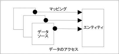

2.4 データのアクセス
組織データにアクセスするには、次の2つの要素を構成します。
図2-1 データソースとエンティティとのマッピング
図2-1の説明は次にあります。
「図2-1 データソースとエンティティとのマッピング」の説明

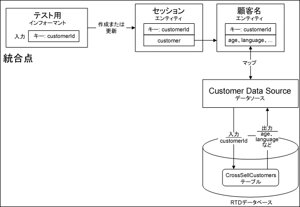

    図2-3は、Testingインフォーマントがコールされてセッションが作成される際、このインフォーマントがどのように顧客データにアクセスするのかを示します。
    図2-3 Tutorialインライン・サービスのオブジェクト
    図2-3の説明は次にあります。
    「図2-3 Tutorialインライン・サービスのオブジェクト」の説明

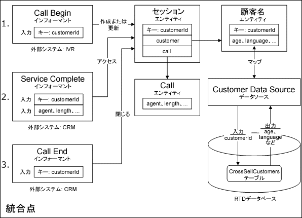

次に、通話に固有の情報を保持するエンティティを作成します。これは、顧客との相互作用の特性に関するコンテキスト情報です。このエンティティのデータは、インフォーマントから、あるいは計算によって取得され、データベースから取得されることはありません。最初に通話を表すエンティティを作成し、次に通話からデータを収集するインフォーマントを作成します。通話の分析の対象として選択肢が作成されます。ここでは、通話理由の分析に焦点を当てます。
図2-4 セッション・エンティティ
図2-4の説明は次にあります。
「図2-4 セッション・エンティティ」の説明
このエンティティを使用して、通話理由ごとの通話の長さ、これらの通話を行う顧客の特徴など、通話理由に関連するファクタを調査します。インフォーマントにより収集された通話理由を収集および分析するため、自己学習分析モデルが追加され、レポートがDecision Centerに表示されます。

図2-6は、3つのインフォーマントが同じセッションにアクセスして更新する方法を示しています。
