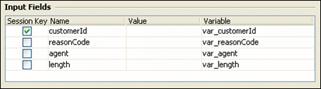

  7. 最初のアクションに対して、タイプを「Message」に、統合点の名前をCallBeginにそれぞれ設定します。「Input Fields」で右クリックして「Add item」を選択し、入力フィールドを追加します。「Name」の下のスペースをダブルクリックして値customerIdを入力し、[Enter]を押して新しい値を登録します。customerIdに対応する「Variable」列で、ドロップダウン・リストから「var_customerId」を選択します。「Session Key」を選択し、このフィールドをセッション・キーとして指定します。
  8. ServiceCompleteアクションに対して、表3-3に示されているように、3つのフィールドを追加します。
    表3-3 ServiceComplete用の追加入力フィールド
    名前 変数
    reasonCode
    var_reasonCode
    agent
    var_agent
    length
    var_length
    フィールド名は、Decision Studioに表示されるServiceCompleteインフォーマントの入力パラメータIDと完全に一致する必要があります。オブジェクトのラベルとそのオブジェクトIDとの間における表示を切り替えるには、Decision Studioの「Inline Service Explorer」タスク・バーにある「Toggle」アイコンを使用します。
    「Toggle」アイコンは黄色のタグです。
    図3-1は、ServiceComplete用に設定が完了した「Input Fields」セクションを示しています。

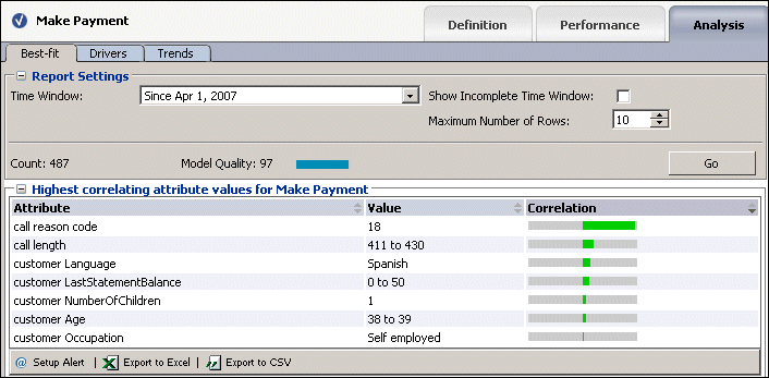

  2. 「Open Inline Services」をクリックします。「Select Inline Service」ウィンドウが表示されます。「Tutorial」を選択し、「Call Reason」を展開して「Make Payment」などの選択肢を1つ選択します。右側のペインで、「Analysis」タブ→「Best-fit」サブタブにナビゲートします。このレポートには、この通話理由が該当した回数と、このコール理由と各属性値間の相関関係に関する要約がそれぞれ記載されます。
    興味深いデータが表示されます。図3-2に示されているように、call reason codeとMake Paymentとの間に、予想外に強い相関関係があります。
    図3-2 Make Paymentと相関関係がある属性の値
    図3-2の説明は次にあります。
    「図3-2 Make Paymentと相関関係がある属性の値」の説明
    通話理由コード(call reason code)のデータはLoad Generator変数によってランダムに生成されているため、強い相関関係は想定範囲にありません。ただし、ここでは、通話理由コード(ServiceCompleteインフォーマントによって送信される)が、この通話理由に大きく関係しています(ロジックの詳細は、第2.9.5項「全体のテスト」を参照)。
    この誘発的な相関関係を解消するには、この属性がモデルへの入力として使用されないように除外します。モデルから除外する属性の別のタイプとして、顧客の電話番号があります。個々の電話番号と通話理由との間には、特定の相関関係が存在する可能性は低いです。一方、顧客の地域コードと通話理由との間には相関関係が存在する場合があるため、この属性はモデルから除外しません。次の項では、通話理由コードの属性をモデルから除外し、Load Generatorスクリプトを再び実行します。
