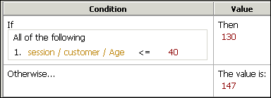

    スコア値は定数である必要はありません。多くの場合、顧客のタイプが異なるとスコア値が大きく異なります。こうした相違は、式(つまり、スコアリング・ルール)を使用して表現できます。たとえば、クレジット・カード・アカウントの維持に必要なコストは、40歳以下の顧客では低くなる場合があります。このロジックをスコアリング・ルールに定義してから、このルールをCredit Cardオファーのコスト・スコアに割り当てます。
  2. 「Inline Service Explorer」で、「Scoring Rules」フォルダを右クリックし、「New Scoring Rule」を選択します。スコアリング・ルールの名前をCredit Card Scoreにします。この新しいスコアリング・ルール用のエディタが起動します。
  3. 「Add conditional value」アイコンをクリックし、デフォルト以外のルール条件を設定します。
    2つのテーブル・セルの上に緑のプラス記号のアイコンが表示されます。
    これによって、新しい行が表示されます。その左側のセルに比較式によるルールを指定し、右側のセルにスコア値を指定します。このロジックは次のようになります。左側のセルが真の場合は、右側のセルの値が返されます。それ以外の場合は、2行目の値が使用されます。
    ルールの左側をクリックし、省略記号をクリックします。「Edit Value」ダイアログが表示されます。「Attribute」を選択してから「session attributes」→「customer」を開き、「Age」を選択してから「OK」をクリックします。条件演算子アイコンをクリックし、その右下にある三角形をクリックします。
    右下に青い三角形がある等号のアイコン
    以下を表す記号(<=)を選択します。ルールの右側をクリックし、数値の40を入力します。Thenセルに、数値の130を入力します。2行目では、右側のセルを選択し、値として数値の147を入力します。入力したルールは図4-2のようになります。
    図4-2 完成したルール条件
    図4-2の説明は次にあります。
    「図4-2 完成したルール条件」の説明
    作成したCredit Card Scoreスコアリング・ルールを保存します。他のオファーについては、定数値をコスト・スコアに設定します。

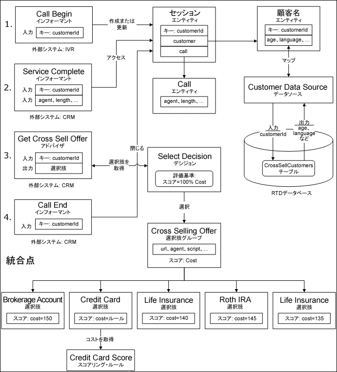

4.5 アドバイザについて
外部システムで意思決定を行う必要があるとき、アドバイザがコールされます。この項では、特定の顧客用に選択されたオファーをCRMアプリケーションに返すアドバイザを作成します。
アドバイザの内部構造には、1つ以上の選択肢グループに関連付けるデシジョンが含まれます。これらの選択肢グループには、作成されるオファーが含まれます。デシジョンの結果は、アドバイザに送信される結果です。
アドバイザには2種類のデシジョンがあり、1つは通常の処理用で、もう1つは制御グループ用です。制御グループは、Oracle RTDによって実現されたパフォーマンス結果を示すベースラインとして機能します。
図4-3 Get Cross Sell Offerアドバイザの構造
図4-3の説明は次にあります。
「図4-3 Get Cross Sell Offerアドバイザの構造」の説明

4.8 統合マップの表示
Decision Centerで統合マップを表示する手順は、次のとおりです。
  1. Webブラウザを起動してURLにhttp://server_name:8080/uiを指定して、Decision Centerを起動します。インストール時に作成したデフォルト管理者資格証明を使用してログインします。Decision Centerを実行するには、Real-Time Decision Serverが起動されている必要があります。
  2. 「Open an Inline Service」をクリックします。
  3. Tutorialインライン・サービスを選択します。
  4. 左側のツリーで、ルート・ノードの「Tutorial」をクリックします。右側のペインで、「Definition」タブの「Integration Map」サブタブをクリックして表示します。図4-5のようなマップが表示されます。
    図4-5 Tutorial統合マップ
    図4-5の説明は次にあります。
    「図4-5 Tutorial統合マップ」の説明
    統合マップでは表4-4の記号を使用して、統合点、データ処理、エンティティおよび情報フローが示されます。
