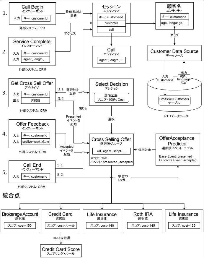

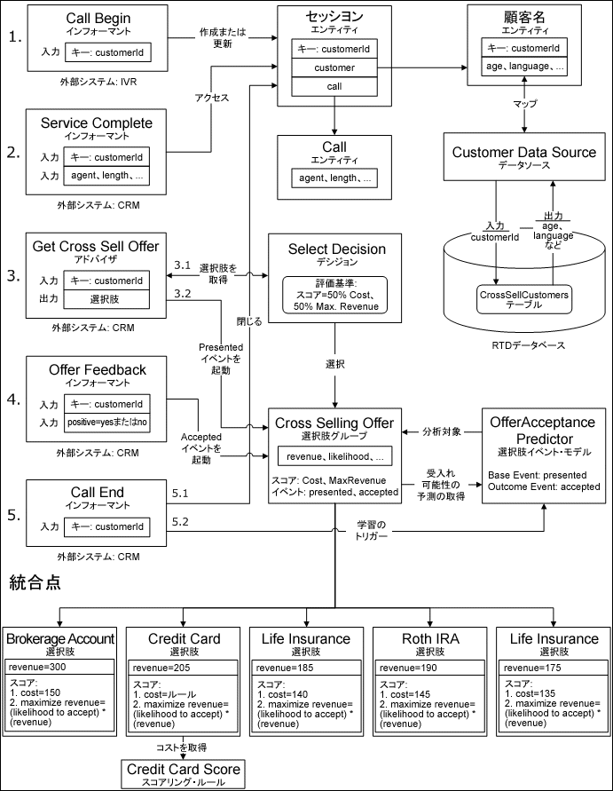

    次の図に、Get Cross Sell Offerアドバイザがオファーを取得および提示してから、Offer Feedbackインフォーマントがオファーを受け入れるか拒否するまでのフローを示します。Call Endインフォーマントによってセッションがクローズされると、Offer Acceptance PredictorモデルがオファーのPresentedイベントまたはAcceptedイベントによって更新されます。
    図5-1 Tutorialインライン・サービスのオブジェクト: アドバイザおよびインフォーマントのフロー
    図5-1の説明は次にあります。
    「図5-1 Tutorialインライン・サービスのオブジェクト: アドバイザおよびインフォーマントのフロー」の説明

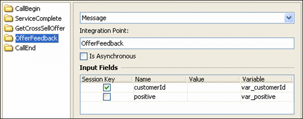

  3. 「Edit Script」タブを選択し、左側のツリー・ビューを右クリックして「Add Action」を選択します。アクションのタイプを「Message」に、統合点の名前をOfferFeedbackにします。
  4. 「Input Fields」で右クリックして「Add item」を選択し、入力フィールドを追加します。「Name」の下のスペースをクリックし、customerIdを追加します。「Variable」列で、対応する変数のvar_customerId(詳細は第3.1.1項「Load Generatorスクリプトの作成」を参照)を選択します。「Session Key」を選択して、customerIdをセッション・キーとしてマークします。
  5. 再び「Input Fields」で右クリックして「Add item」を選択し、入力フィールドを追加します。「Name」の下のスペースをクリックし、positiveを追加します。「Variable」列で、対応する変数のvar_positiveを選択します。
  6. このアクションをスクリプトに追加すると、アクション・リストの下部に追加されます。OfferFeedbackがGetCrossSellOfferの後にコールされるように、順序を調整する必要があります。「Edit Script」タブの左側で「OfferFeedback」を右クリックし、「Move Up」または「Move Down」を選択して、順序がCallBegin、ServiceComplete、GetCrossSellOffer、OfferFeedback、CallEndになるようにします。

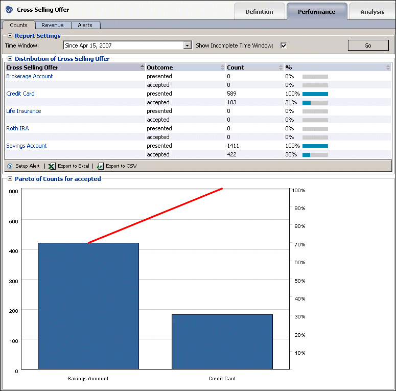

Load Generatorスクリプトをこの時点で実行できます。実行結果に古いデータが混在しないように、スクリプトを実行する前に既存データを再び削除することをお薦めします。削除方法の詳細は、第3.2項「モデルの学習内容のリセット」を参照してください。

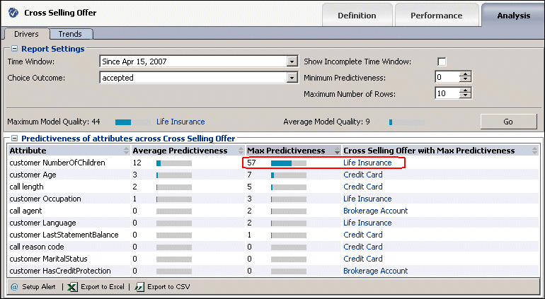

Load Generatorスクリプトを実行した場合は、その結果をDecision Centerで参照できます。Decision Centerにログインし、「Cross Selling Offer」選択肢グループをクリックし、Offer Acceptance Predictorモデルの結果を表示します。「Performance」タブ→「Counts」サブタブをクリックします。オファーの分布とパレート図が、図5-4のように表示されます。
図5-4 Decision Center→「Cross Selling Offer」→「Performance」→「Counts」
図5-4の説明は次にあります。
「図5-4 Decision Center→「Cross Selling Offer」→「Performance」→「Counts」」の説明
Credit CardとSavings Accountの2つのオファーのみが提示され、それぞれの受入れ率が約30%になっていることに注意してください。これは、これまでに設定したロジックの当然の結果です。設定ロジックでは、まずコスト最小化というパフォーマンス目標のみを適用し、顧客の年齢に応じてSavings AccountまたはCredit Cardが最小コストとなるように設定します(第4.4項「選択肢のスコアリング」を参照)。次にLoad Generatorスクリプトで、OfferFeedbackインフォーマントを介して登録されるオファーへの肯定的なレスポンスを30%に指定します。個々のオファーの分析レポートにドリルダウンすると、オファーの受入れとセッション属性との間における密接な相関関係はありません。これは、ランダムな顧客プロファイル・データを使用し、顧客またはその他の属性(通話の長さ、コール・エージェント名、通話理由など)に関係なく、受入れ率が30%になるように強制適用しているためです。

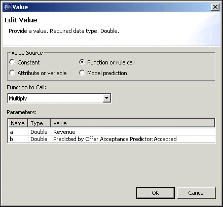

Maximize Revenue目標のスコア値を計算するには、Offer Acceptance Predictor選択肢イベント・モデルによって決定される受入れ確率値と売上単価が必要です。この値は、「Edit Value」ダイアログで値スコアを「Model prediction」に変更することで取得できます。
パフォーマンス目標であるMaximize Revenueのスコア値を計算する手順は、次のとおりです。
  1. 「Inline Service Explorer」の「Choices」で、「Cross Selling Offer」選択肢グループをダブルクリックします。「Scores」タブで、Maximize Revenueメトリックの「Scores」列→省略記号をクリックし、「Edit Value」ダイアログを起動します。
  2. 「Value Source」で、「Function or rule call」を選択します。「Function to Call」で、「Multiply」関数を選択します。「Parameters」テーブルで、aパラメータの「Value」セルをクリックします。省略記号をクリックして「Attribute or variable」を選択し、「Choice」フォルダを開きます。そして、「Revenue」を選択して「OK」をクリックします。「Parameters」テーブルで、bパラメータの「Value」セルをクリックします。省略記号をクリックして「Model prediction」を選択します。Offer Acceptance PredictorモデルとAcceptedイベントによって予測される受入れ確率値を選択して「OK」をクリックします。「Edit Value」ダイアログで再び「OK」をクリックします。
    図5-5 Maximize Revenueのスコアの「Edit Value」ダイアログ

    「図5-5 Maximize Revenueのスコアの「Edit Value」ダイアログ」の説明
    実際の受入れ確率値は0から1までの間になり、1は受入れ確率が100%を意味します。この値はNaN(Not a number)になる場合もあり、これは受入れ確率値の計算に十分なデータがモデルにないことを意味します。この場合、Maximize Revenueのスコア値は計算不能で、Select Offerデシジョンによるオファー選択は、組込みのスコア計算ロジックに基づきます(スコアが必須かどうかに応じて処理される)。
  3. Maximize Revenueのスコアを選択肢グループ・レベルで定義することで、グループ内のすべての選択肢においてその定義が継承され、選択肢固有の売上単価値と受入れ確率値が実行時に適用されます。

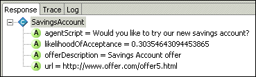

  4. 「Test」ビューで、Get Cross Sell Offer統合点を選択し、「customerId」に8などの値を入力します。「Send」をクリックします。「Test」ビューの「Response」サブタブに、図5-6に示すような結果が表示されます。
    図5-6 「Test」ビューの「Response」サブタブ
    図5-6の説明は次にあります。
    「図5-6 「Test」ビューの「Response」サブタブ」の説明
    「Log」サブタブには、次のような結果が表示されます。
    14:07:37,908 Integration Point - Get Cross Sell Offer
    14:07:37,908   Customer age = 57
    14:07:37,908   Offer presented: 'Savings Account'
    14:07:37,908   Likelihood of Acceptance = 0.30354643094453865
    Likelihood Of AcceptanceでNaN(Not A Number)値を取得した場合は、受入れ確率値の計算に十分なデータがモデルにないことを意味します。モデルの収束(受入れ確率値がNaNでなくなる)に必要な反復実行回数は、アプリケーションとデータの質によって異なります。

    次の図に、各オファーの合計スコアをCostとMaximize Revenueの2つのスコアの重み付けされた合計として、Get Cross Sell OfferアドバイザがCross Selling Offer選択肢グループからオファーを取得するフローを示します。
    図5-7 Tutorialインライン・サービスのオブジェクト: 重み付けされた合計
    図5-7の説明は次にあります。
    「図5-7 Tutorialインライン・サービスのオブジェクト: 重み付けされた合計」の説明

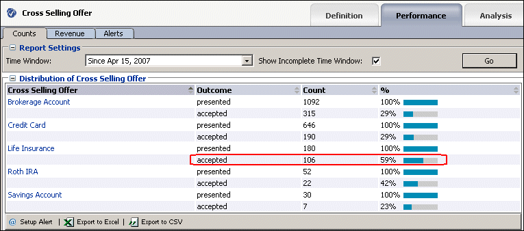

5.2.9 結果の検証
Load Generatorの実行結果を参照するには、Decision Centerにログインします。「Cross Selling Offer」選択肢グループを左側のナビゲーション・ボックスでクリックします。ここにOffer Acceptance Predictorモデルの結果が表示されます。「Performance」タブ→「Counts」サブタブをクリックします。図5-8に示すような結果が表示されます。
図5-8 「Cross Selling Offer」選択肢グループの「Performance」→「Counts」
図5-8の説明は次にあります。
「図5-8 「Cross Selling Offer」選択肢グループの「Performance」→「Counts」」の説明
Decision Centerのテーブルはオファーの分布(つまり、オファーごとの提示数と受入れ数)を示しています。Life Insurance以外の他のすべてのオファーでは、図5-8に示すように、受入れ率が30%前後になっています。これは、Load Generatorスクリプトの設定の当然の結果です(第5.1.7項「Load Generatorスクリプトの更新」を参照)。Life Insuranceの受入れ率は30%よりも高くなっています。これは、第5.2.7項「特定の顧客に対するオファー受入れバイアスの導入」で人為的なバイアスを導入したためです。このバイアスによって、すべてのオファーの受入れ率が30%程度になることに加えて、2人以上の子供を持つ顧客にLife Insuranceオファーが提示されたときは必ず受け入れるようにされます。
人為的なバイアスを設定したことで、Life InsuranceオファーではNumberOfChildren属性がオファー受入れの重要指標となることが、モデル結果に反映されます。Decision Centerレポートには、このことが示されます。「Cross Selling Offer」選択肢グループ→「Analysis」タブ→「Drivers」サブタブをクリックします。「Report Settings」セクションで、「Minimum Predictiveness」の値を0に変更し、「Go」をクリックします。属性の一覧が、予測値の高い順に表示されます。「Max Predictiveness」の最高値は、NumberOfChildren属性になります。この属性が、追加した唯一の人為的なバイアスのためです。対応するオファーはLife Insuranceで、図5-9に示すようなレポートになります。
図5-9 「Cross Selling Offer」→「Analysis」→「Drivers」
図5-9の説明は次にあります。
「図5-9 「Cross Selling Offer」→「Analysis」→「Drivers」」の説明

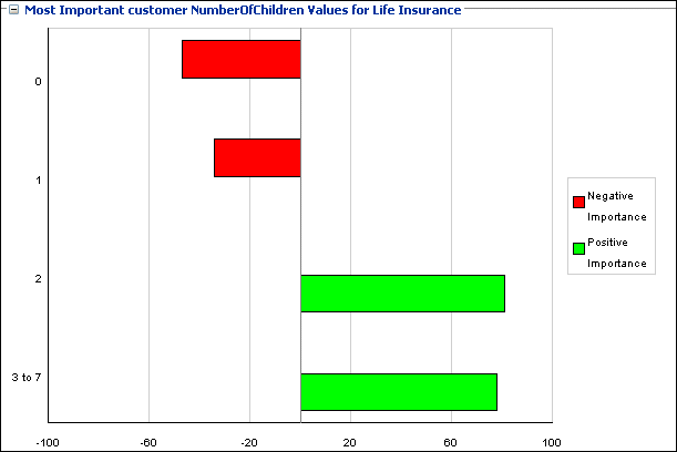

Life Insuranceオファー固有のレポートを表示することで、このオファーに対してNumberOfChildren属性が持つ重要性をさらに分析できます。Decision Centerのナビゲーション・ボックスで、「Cross Selling Offer」選択肢グループを開き、選択肢の「Life Insurance」→「Analysis」タブ→「Drivers」タブをクリックします。このレポートには、この特定のオファー(Life Insurance)の受入れに対する重要な誘因が示されます。
「Report Settings」セクションで、「Minimum Predictiveness」の値を0に変更し、「Go」をクリックします。属性の一覧が、予測値の高い順に表示されます。NumberOfChildren属性が、最も高い予測値を持ちます。属性名をクリックし、詳細レポートを表示します。その中の1つに、図5-10に示すようなグラフが表示されます。
図5-10 Life Insuranceオファーの「Analysis」→「Drivers」
図5-10の説明は次にあります。
「図5-10 「Life Insuranceオファーの「Analysis」→「Drivers」」の説明
図5-10に示すグラフは、NumberOfChildrenの値が2以上の場合、オファー受入れと密接な正の相関関係があることを示しています。これは、この属性値(2以上)の場合、このオファーの受入れ数が期待値よりも大きくなることを意味します。同様に、値が0または1の場合も相関関係が非常に密接になりますが、この相関関係は負で、子供がいないか子供が1人の顧客には期待するほどLife Insuranceオファーが受け入れられないことを意味します。
