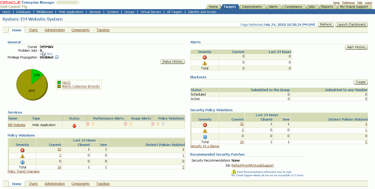

システムの管理
システムは、1つ以上のサービスを集中してホストするターゲットの論理グループです。連携して1つ以上のアプリケーションやサービスを提供する、一連のインフラストラクチャ・ターゲット(ホスト、データベース、アプリケーション・サーバーなど)です。
Enterprise Managerでは、複数のシステムによって1つの新しいターゲット・タイプが構成されます。たとえば、Enterprise Managerで電子メール・アプリケーションを監視するには、最初に、電子メール・アプリケーションが動作するターゲットであるデータベース、リスナー、アプリケーション・サーバーおよびホストで構成されるメール・システムなどのシステムを作成します。次に、電子メール・アプリケーションを表すサービス・ターゲットを作成して、この電子メール・アプリケーションがメール・システム・ターゲット上で動作するように指定します。
注意:
Enterprise Managerのシステムは、サービスが実行されているコンポーネントを監視することを目的として使用されます。グループとシステムにはよく似た機能が数多くあります。
システムの作成
「システムの作成」ページを使用して、次の構成タスクを実行します。
  • 新しいシステムのターゲット・コンポーネントを選択します。
  • トポロジ・ビューアを使用してシステムのコンポーネント間の関連を定義します。
  • 該当するシステムの「グラフ」ページに表示されるグラフを追加します。このグラフは、システムまたはシステムのコンポーネントの全体的なパフォーマンスを示しています。「コンポーネント」ページで選択したコンポーネントのターゲット・タイプに基づいて、一部のグラフは事前に定義されています。
  • 「システム・コンポーネント」ページおよびOracle Grid Controlのこのシステムのダッシュボードに表示する一連の列を選択します。
  • リフレッシュ頻度をカスタマイズし、Oracle Grid Controlのこのシステムのダッシュボードでコンポーネント・ステータス、アラートおよびポリシー違反を表示する書式を指定します。
Enterprise Managerには、複数のアプリケーションを対象としたトポロジ・ビューアが用意されています。トポロジ・ビューアを使用すると、様々なOracleアプリケーション内のコンポーネント間、ノード間またはオブジェクト間の関連を表示できるようになります。選択詳細およびサマリー情報をズーム、パン、表示し、集計コンポーネントを評価できます。オブジェクト・タイプごとに異なるアイコンが使用され、すべてのアプリケーションに対して標準化されたビジュアル・インジケータが使用されます。
次のような様々な理由によって、システム・トポロジを作成する場合があります。
  • リレーションシップを視覚的にモデル化
  • 障害原因の特定
  • 高度な問題検出を目的としたビジュアル分析の実行
システム・トポロジを作成する場合、システムのコンポーネント間の関連を指定し、これらの間の接続または相互作用を論理的に示します。たとえば、関連付けを定義し、データベースとリスナー間の関連を示すことができます。コンポーネントはアイコンとして表され、関連付けはコンポーネント間の矢印リンクとして記述されます。ニーズに合うようにトポロジをカスタマイズした後は、該当するシステムの「トポロジ」ページにアクセスし、コンポーネントの全体的なステータスを表示できます。
関連項目:
Enterprise Managerのオンライン・ヘルプの「システムの作成」の「トポロジ」ページに関するトピック
システムの監視
システムのページを使用して、次の監視および管理タスクを実行します。
  • 未処理のアラートおよびポリシー違反など、システムのコンポーネントに関する重要な情報を迅速に表示します。
  • 複数の期間のメトリック・データを表示します。
  • システムの作成時に構成した列によって決定されるサマリー情報を表示します。
  • ジョブやブラックアウトの作成などの管理タスクを実行します。
  • システム・コンポーネントの関連付けなどのシステム・コンポーネントのトポロジを表示します。
    関連項目:
    この章の「システムのトポロジ」
図8-1 システムのホームページ
これはEnterprise Managerのシステムのホームページです
「図8-1 システムのホームページ」の説明

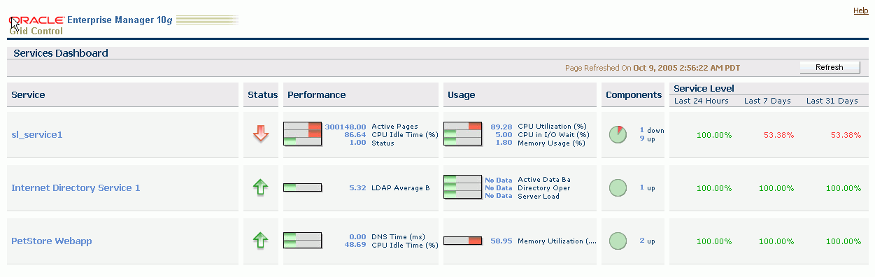

サービス・ダッシュボード
Grid Controlでは、サービス・レベルは、サービスが特定の可用性、パフォーマンスおよびビジネス基準を満たす時間の営業時間に対する割合として定義されます。管理者は、サービス・ダッシュボードを使用して、サービス・レベルがビジネス上の期待と目標に沿っているかどうかを確認できます。
管理者は、サービス・ダッシュボードを使用して、中央からサービス・レベル関連のすべての情報を参照できます。サービス・ダッシュボードには、各サービスの可用性ステータス、パフォーマンスおよび使用状況データ、サービス・レベルの統計が表示されます。問題の根本原因にドリルダウンすることや、失敗したコンポーネントがサービス自体に及ぼす影響を確認できます。
サービス・ダッシュボードには、次のような詳細が表示されます。
  • 可用性: エンド・ユーザーがある時点においてサービスにアクセスできるかどうかを示す基準です。通常、サービス・レベル契約によって、少なくとも最小限の比率の時間にサービスが使用可能であることが求められます。
  • パフォーマンス: レスポンス時間は、エンド・ユーザーがサービスにアクセスするときに体感するパフォーマンスを測る上で適しています。サービスのパフォーマンスが低い場合、サービスの可用性に影響する可能性があります。
  • 使用状況: エージェントによるサービスの使用状況またはユーザー・アクティビティのレベルを示します。
  • ビジネス: ビジネス・メトリックは、組織におけるビジネスのパフォーマンスを測定します。ビジネス・メトリックは、1つ以上のキー・ビジネス・インジケータがサービスに関連付けられている場合にのみ、表示されます。サービス・レベルは、特定のビジネス・メトリックに対してクリティカル・アラートが生成されると、影響を受けます。
図8-2 複数のサービスの統合ダッシュボード・ビュー
これはEnterprise Managerのサービス・ダッシュボードです
「図8-2 複数のサービスの統合ダッシュボード・ビュー」の説明

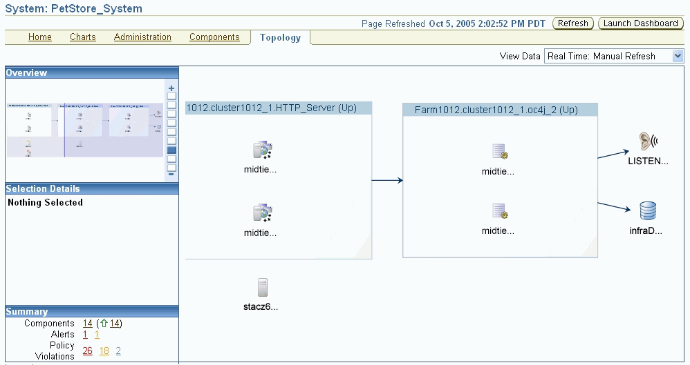

システムのトポロジ
該当するシステムの「トポロジ」ページを使用し、システムのコンポーネント間の依存関係を表示できます。トポロジ・ビューから詳細ページにドリルダウンし、キー・コンポーネント、アラートおよびポリシー違反、考えられる根本原因、影響を受けるサービスなどに関する情報を取得できます。
図8-3に示すように、作成したシステムの「トポロジ」ページを使用し、システムのコンポーネントのステータスの一覧を表示します。各アイコンのステータス・インジケータを使用して、停止しているコンポーネントまたはオープン・アラートがあるコンポーネントを速やかに評価できます。このページから、キー・コンポーネントに関する詳細情報を取得できます。
図8-3 システムの「トポロジ」ページ
これはEnterprise Managerのシステムの「トポロジ」ページです
「図8-3 システムの「トポロジ」ページ」の説明

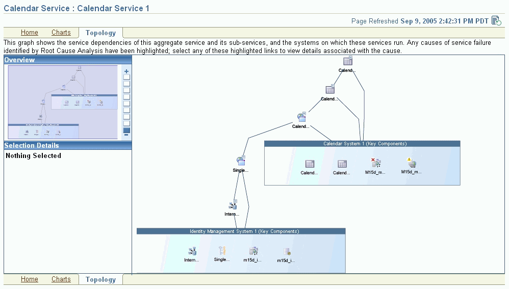

サービスのトポロジ
図8-4に示すように、該当するサービスの「トポロジ」ページを使用し、サービス、システム・コンポーネント、および可用性を定義するその他のサービスの間にある依存関係を表示します。サービスが失敗したときは、根本原因分析によって特定された潜在的な原因がトポロジ・ビューでハイライト表示されます。トポロジでは、サービスとシステムの間の依存関係を表示できます。
データ・センターによっては、1つのアプリケーションまたはサービスに特化したシステムを持つものや、複数のサービスをホストする共有システムを持つものがあります。Grid Controlでは、データ・センターの設定に応じて1つまたは複数のサービスをシステムに関連付けできます。
図8-4 Collaboration Suiteサービスの該当するサービスの「トポロジ」ページ
これはEnterprise Managerのサービスの「トポロジ」ページです
「図8-4 Collaboration Suiteサービスの該当するサービスの「トポロジ」ページ」の説明
