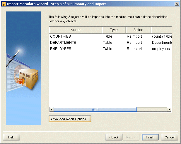

  4. 図16-1に示すように、サマリーとインポート・ページが表示されます。リポジトリに存在するオブジェクトまたは再インポートするオブジェクトについては、「再インポート」アクションが表示されます。
    再インポートするオブジェクトに関連した新規オブジェクトがソースに含まれている場合は、新規オブジェクトも同時にインポートするように要求されます。この種のオブジェクトについては「作成」アクションが表示されます。
    図16-1 「調整」アクションが表示されているサマリーとインポート・ページ
    図16-1の説明が続きます
    「図16-1 「調整」アクションが表示されているサマリーとインポート・ページ」の説明

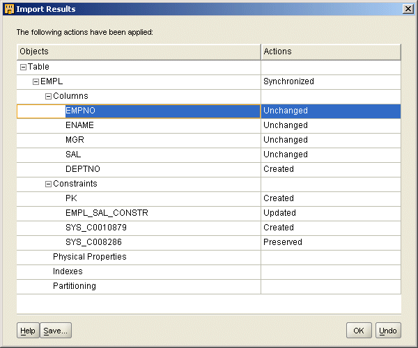

    Warehouse Builderによりオブジェクトが調整されて作成されます。この処理が完了すると、図16-2のような「インポート結果」ダイアログが表示されます。
    図16-2 「インポート結果」ダイアログ
    図16-2の説明が続きます
    「図16-2 「インポート結果」ダイアログ」の説明
    レポートには、Warehouse Builderにより各オブジェクトに対して実行されたアクションが表示されます。
    「保存」をクリックしてレポートを保存します。再インポート固有のネーミング規則を使用する必要があります。
  7. 「OK」をクリックして次に進みます。
    リポジトリの変更内容をすべて元に戻すには、「元に戻す」をクリックします。

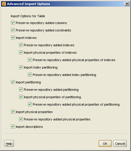

「拡張インポート・オプション」ダイアログには、オブジェクトのインポート時に構成できるオプションが表示されます。このダイアログでは、Warehouse Builderリポジトリ内のオブジェクト定義に対する編集内容や追加内容を保持できます。図16-3に、表の「拡張インポート・オプション」ダイアログを示します。
図16-3 表の「拡張インポート・オプション」ダイアログ
図16-3の説明が続きます
「図16-3 表の「拡張インポート・オプション」ダイアログ」の説明
デフォルトでは、このダイアログのオプションがすべて選択されています。これらのリポジトリ・オブジェクトを保持せずに置換させるには、ボックスの選択を解除します。
たとえば、表やビューを初めてインポートした後、その表またはビューの定義に記述を手動で追加します。この記述が表またはビュー定義の再インポート中に上書きされないようにするには、既存の定義を保持するオプションを選択する必要があります。これにより、記述は上書きされなくなります。
このダイアログの内容は、インポートするオブジェクトのタイプに応じて異なります。各種オブジェクトの拡張インポート・オプションの詳細は、次の各項を参照してください。
ビューおよび外部表の拡張インポート・オプション・ビューまたは外部表を調整する場合は、次のオプションを選択します。
  • 記述のインポート: ビューまたは外部表の記述がインポートされます。リポジトリ内の既存の記述は保持されません。
  • リポジトリの追加列を保持します。: このオプションを選択すると、リポジトリ内のオブジェクトに追加した列が保持されます。
表の拡張インポート・オプション 表を調整する場合は、次のオプションを選択します。
  • リポジトリの追加列を保持します。: このオプションを選択すると、リポジトリ内の表に追加した列が保持されます。
  • リポジトリの追加制約を保持します。: Warehouse Builder内の表に追加した制約が保持されます。
  • 索引のインポート: このオプションを選択すると、索引のインポート方法の詳細を追加指定できます。索引のインポートは、次のオプションで構成されます。
    • リポジトリの追加索引を保持します。: このオプションを選択すると、リポジトリ表に追加した索引が保持されます。
    • 索引の物理プロパティのインポート: このオプションを選択すると、索引のインポート方法を指定できます。このオプションの下にある「リポジトリで追加された索引の物理プロパティを保持します。」オプションを選択し、索引に追加された物理プロパティを保持するように指定します。
    • 索引パーティションのインポート: このオプションを選択すると、索引パーティションのインポート方法を指定できます。「リポジトリの追加索引パーティションを保持します」オプションを選択して、リポジトリ表に追加された索引パーティションを保持するように指定します。
  • パーティションのインポート: このオプションを選択すると、パーティションのインポート方法の詳細を追加指定できます。パーティションのインポートには、次のオプションがあります。
    • リポジトリの追加パーティションを保持します。: このオプションを選択すると、リポジトリ表に追加したパーティションがすべて保持されます。
    • パーティションの物理プロパティのインポート: このオプションを使用すると、パーティションの物理プロパティのインポート方法を指定できます。「リポジトリで追加されたパーティションの物理プロパティを保持します。」を選択して、リポジトリ表のパーティションの物理プロパティをすべて保持するように指定します。
  • 物理プロパティのインポート: このオプションを選択すると、表の物理プロパティのインポート方法を指定できます。「リポジトリの追加物理プロパティを保持します。」オプションを選択して、リポジトリ表に追加された物理プロパティをすべて保持するように指定します。
  • 記述のインポート: このオプションを選択すると、表の記述をインポートできます。

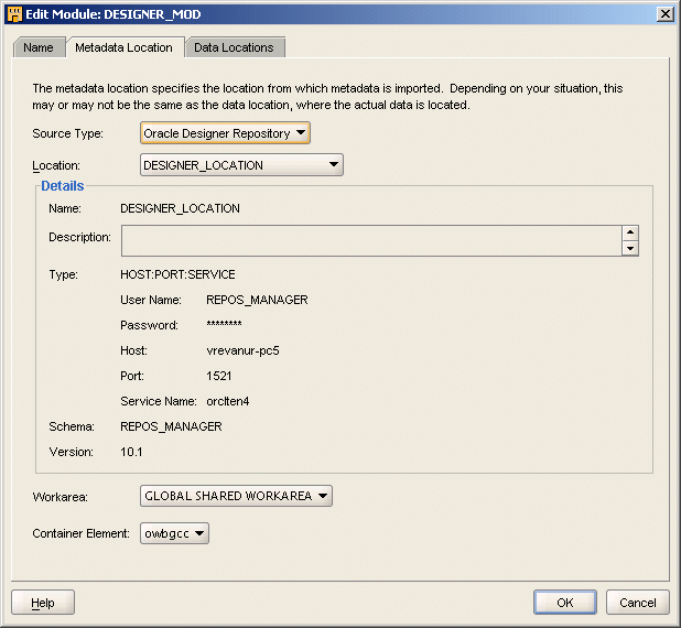

  3. 「メタデータのロケーション」タブで、ソース・タイプとして「Oracle Designerリポジトリ」を選択します。Designerオブジェクトが格納されているデータベースのロケーションを選択することもできます。
    ソース・タイプとして「Oracle Designerリポジトリ」を選択すると、「メタデータのロケーション」タブで「ワークエリア」および「コンテナ要素」という2つの新規ドロップダウン・リストが参照可能になります。図16-4を参照してください。
  4. ワークエリアからDesigner 6i/9iオブジェクトを選択し、特定のコンテナ要素を選択します。
    図16-4 「メタデータのロケーション」タブ
    図16-4の説明が続きます
    「図16-4 メタデータのロケーション」タブの説明
    注意:
    ソースとして指定するデータベースには、Designer 6i/9iオブジェクトが格納されている必要があります。格納されていないと、「ワークエリア」リストと「コンテナ要素」リストが空になります。
