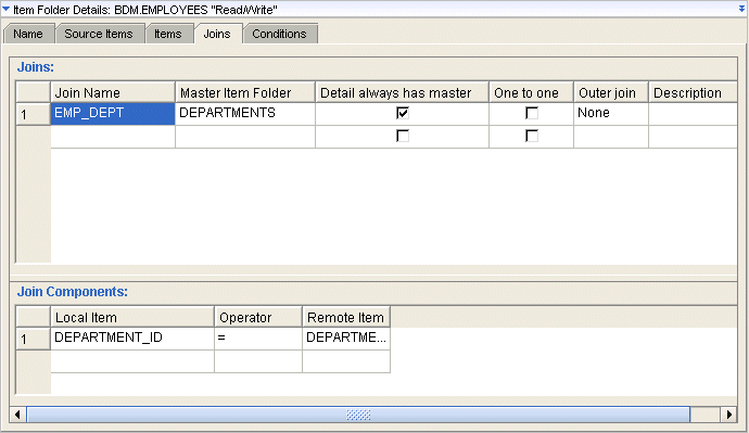

「結合」タブ
結合を使用すると、2つのアイテム・フォルダ間でデータを関連付けることができます。データ分析中には、複数のフォルダに格納されている情報が必要になることがあります。結合により、エンド・ユーザーは複数のアイテム・フォルダ間でビジネス分析とレポートを実行できます。Warehouse Builderでアイテム・フォルダ間の結合を作成してDiscoverer EULに配布すると、Discoverer PlusとDiscoverer Viewerで分析に使用可能になります。
「結合」タブには、2つのアイテム・フォルダ間の関係、つまり結合が表示されます。新しい行をクリックして必要な情報を入力すると、新しい結合を定義できます。各結合行の左にあるボックスを右クリックして「削除」をクリックすると、結合を削除できます。
図15-1は、2つの異なるアイテム・フォルダであるSALESおよびSALES1内のアイテムの関係を示しています。
図15-1 結合の作成と編集
図15-1の説明が続きます
「図15-1 結合の作成と編集」の説明
結合ページで、「結合を指定」フィールドの1行をクリックします。図15-1に示すように、次の情報を入力します。
  • 結合名: 作成する結合の名前を入力します。
  • マスター・アイテム・フォルダ: マスターとなるアイテム・フォルダを選択します。前述の例では、マスターとしてアイテム・フォルダSALESを選択しています。これは、アイテム・フォルダSALESからアイテムを選択し、アイテム・フォルダSALES1から選択した2つのアイテムと結合することを意味します。
  • 詳細には常にマスターがあります: 詳細アイテム・フォルダが常にこのマスターを持つように指定する場合は、このボックスを選択します。
  • 1対1: 2つのアイテム・フォルダ間の1対1の関係を指定する場合は、このボックスを選択します。
  • 外部結合: この関係に外部結合が存在するかどうかと、そのタイプを、ドロップダウン・リストから選択します。
  • 説明: 必要に応じて結合を記述します。
結合ごとに、下のフィールドをクリックして次の情報を入力し、結合コンポーネントを指定できます。
  • ローカル・アイテム: Warehouse Builderでは、現行のアイテム・フォルダに含まれているアイテムが、このドロップダウン・リストに自動的に移入されます。このリストからアイテムを選択します。たとえば、アイテム・フォルダSALES1のアイテムAMOUNTを選択できます。
  • 演算子: 選択したローカル・アイテムとマスター・アイテム・フォルダから選択するリモート・アイテムの関係を選択します。たとえば、AMOUNT '=' PRODUCT_LIST_PRICEと指定します。
  • リモート・アイテム: マスター・アイテム・フォルダから、ローカル・アイテム・フォルダのローカル・アイテムと結合するアイテムを選択します。たとえば、アイテム・フォルダSALESからPRODUCT_LIST_PRICEを選択します。
    図15-1では、JOIN1が2つのアイテム・フォルダSALESおよびSALES 1間の関係を形成しています。これにより、この2つの異なるアイテム・フォルダからの関連アイテムを同じ複合アイテム・フォルダに含めることができます。

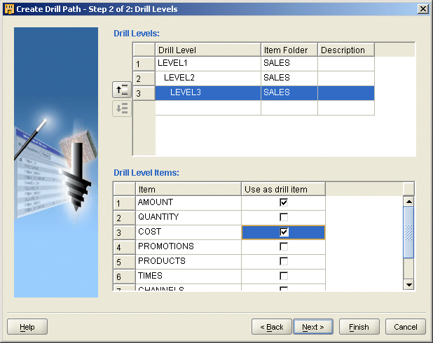

ドリル・レベルの指定
ドリル・レベル・ページを使用してドリル・レベルを定義し、参照するアイテム・フォルダを指定します。オプションで、ドリル・レベルの説明を入力できます。ドリル・レベルを定義するには、行をクリックして次の情報を入力します。
  • ドリル・レベル: ドリル・レベル名を入力します。
  • アイテム・フォルダ: ドロップダウン・フィールドから、参照するアイテム・フォルダを選択します。
  • 説明: ドリル・レベルの説明(オプション)を入力します。
ドリル・レベルに対して参照するアイテム・フォルダを選択すると、最下部にある「ドリル・レベル・アイテム」フィールドの下に、そのアイテム・フォルダ内の使用可能アイテムがウィザードからリストされます。
このフィールドでは、ドリル・アイテムとして機能するアイテムを1つ以上指定できます。図15-2に示すように、レベルにドリル・アイテムとして含めるアイテムごとに、「ドリル・アイテムとして使用」オプションを選択します。
図15-2 ドリル・レベルの作成
図15-2の説明が続きます
「図15-2 ドリル・レベルの作成」の説明

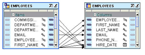

  9. 必要な列をデータベース・オブジェクトからアイテム・フォルダの「アイテム」グループにマップします。

データ・オブジェクト・エディタを使用して、アイテム・フォルダにアイテムを追加できます。手順は次のとおりです。
  1. アイテムを追加するアイテム・フォルダのデータ・オブジェクト・エディタを開きます。
    そのためには、プロジェクト・エクスプローラでアイテム・フォルダ名を右クリックして「エディタを開く」を選択する方法と、プロジェクト・エクスプローラでアイテム・フォルダ名をダブルクリックする方法があります。
  2. キャンバスの「ビジネス定義」タブで、アイテム・フォルダを右クリックして「詳細の表示」を選択します。
    アイテム・フォルダと同じ名前のタブがもう1つ表示されます。図15-3に示すように、このタブには、アイテム・フォルダと、そのアイテム・フォルダ内のアイテムの作成に使用されるソース・オブジェクトが含まれています。
    単純アイテム・フォルダの場合、ソース・オブジェクトは表またはビューです。複合アイテム・フォルダの場合、ソース・オブジェクトはアイテム・フォルダです。
    図15-3 アイテム・フォルダとソース・オブジェクト
    図15-3の説明が続きます
    「図15-3 アイテム・フォルダとソース・オブジェクト」の説明
  3. エディタのパレットで、ソース・アイテムを表すアイコンをキャンバスにドラッグ・アンド・ドロップします。ソース・アイテムには表またはビューを使用できます。また、キャンバスの空の部分を右クリックして「表の追加」または「ビューの追加」を選択する方法もあります。
    「新規または既存の<オブジェクト>を追加」ダイアログが表示されます。
  4. 「既存の<オブジェクト>を選択」オプションを選択します。
  5. 選択ツリーから、アイテムのソース・データを含むオブジェクトの名前を選択します。
  6. 「OK」をクリックします。
    ソース・オブジェクトがキャンバスに追加されます。
  7. ソース・データを格納する属性から、追加するアイテムをドラッグしてアイテム・フォルダの「アイテム」グループにドロップします。
    ソース属性がターゲット・オブジェクトにマップされます。
また、データ・オブジェクト・エディタのキャンバスを使用して、アイテム・フォルダからアイテムを削除することもできます。アイテム・フォルダからアイテムを右クリックして「削除」を選択します。

データ・オブジェクト・エディタを使用した結合の作成
結合を作成するには、データ・オブジェクト・エディタのキャンバスに、結合の作成対象となる2つのアイテム・フォルダが両方とも表示されていることを確認します。そのためには、一方のアイテム・フォルダのデータ・オブジェクト・エディタを開きます。それから、次の手順に従って他方のアイテム・フォルダを追加します。
  1. 「アイテム・フォルダ」アイコンをキャンバスにドラッグ・アンド・ドロップします。また、キャンバスを右クリックして「アイテム・フォルダの追加」を選択する方法もあります。
    「新規または既存のアイテム・フォルダを追加」ダイアログが表示されます。
  2. 「既存のアイテム・フォルダを選択」オプションを選択します。
  3. 選択ツリーからアイテム・フォルダを選択します。
    アイテム・フォルダがデータ・オブジェクト・エディタのキャンバスに追加されます。
両方のアイテム・フォルダをデータ・オブジェクト・エディタのキャンバスに表示した後、ソース・アイテム・フォルダ内のアイテムをターゲット・アイテム・フォルダ内の対応するアイテムにマップして、両者間の結合を作成できます。デフォルトで使用される結合条件は'='です。この条件は、結合を編集することで変更できます。
また、次の手順を実行することもできます。
  1. 「ビジネス定義」タブまたは詳細ビューで、アイテム・フォルダの「結合」グループを右クリックして「結合の追加」を選択します。
    「フォルダ結合」ダイアログが表示されます。
  2. 結合名を指定して「OK」をクリックします。
    この結合がアイテム・フォルダの「結合」グループに追加されます。
  3. 所有アイテム・フォルダからアイテムを選択し、結合にドラッグしてローカル・アイテムを作成します。
  4. 他方のアイテム・フォルダからアイテムを選択し、結合にドラッグしてリモート・アイテムを作成します。

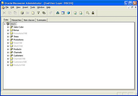

Oracle BI Discovererにおけるビジネス定義の使用
Warehouse Builderを使用して作成したビジネス定義を配布すると、これらのオブジェクトは配布先EULで使用可能になります。Oracle BI Discoverer Administratorには、ビジネス定義の配布に使用したユーザー名でログインします。配布したビジネス定義は、図15-4のように表示されます。
図15-4 ビジネス・インテリジェンス・オブジェクトが表示されているDiscoverer Administrator
図15-4の説明が続きます
「図15-4 ビジネス・インテリジェンス・オブジェクトが表示されているDiscoverer Administrator」の説明
これで、Oracle BI Discovererを使用し、表示されているビジネス・インテリジェンス・オブジェクトに基づいてレポートを作成できます。

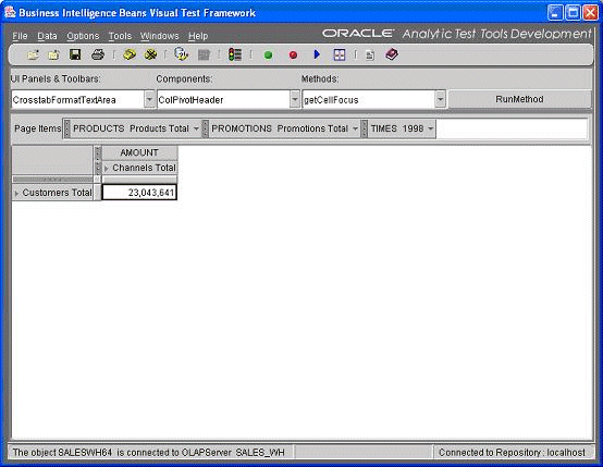

Oracle BI Beansにおけるビジネス・プレゼンテーションの使用
Warehouse Builderを使用して作成し、配布したビジネス・プレゼンテーションには、BI Beans VTF(Visual Test Framework)またはJDeveloperなどのアプリケーションを使用してBI Beansカタログからアクセスできます。その結果、配布したプレゼンテーションがWarehouse Builderで作成されたウェアハウス・データに対して機能していることがわかります。
図15-5 BI Beansに配布されたビジネス・プレゼンテーション
図15-5の説明が続きます
「図15-5 BI Beansに配布されたビジネス・プレゼンテーション」の説明
