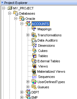

Oracle Databaseモジュールには、Warehouse Builderで定義できるデータ・オブジェクトの各タイプのノードが含まれています。図4-1に示すように、「Oracle」ノードの下にあるプロジェクト・エクスプローラでモジュール・ノードを展開し、サポートされているデータ・オブジェクトをすべて表示します。
図4-1 ウェアハウス・モジュール内のデータ・オブジェクト
図4-1の説明が続きます
「図4-1 ウェアハウス・モジュール内のデータ・オブジェクト」の説明

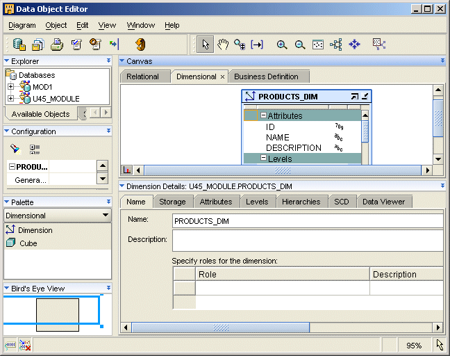

データ・オブジェクト・エディタのコンポーネント
図4-2に、データ・オブジェクト・エディタを示します。
図4-2 「データ・オブジェクト・エディタ」ウィンドウ
図4-2の説明が続きます
「図4-2 「データ・オブジェクト・エディタ」ウィンドウ」の説明
データ・オブジェクト・エディタには、メニュー・バー、複数のツールバーおよび複数のパネルがあります。パネルはすべてドッキング可能です。パネルはサイズ変更でき、エディタ・ウィンドウのどの場所にでも再配置できます。また、各パネルを表示するか非表示にするかを選択できます。
パネルを再配置するには、パネルのタイトル上でマウスのボタンを押し、そのまま新しい場所までドラッグしてマウスのボタンを放します。パネルのサイズを変更するには、パネルの境界上にマウスを置き、双方向矢印が表示された時点でマウスのボタンを押して、適切なサイズになるようにマウスをドラッグします。

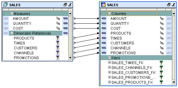

  • すべてバインド: キャンバス上のすべてのディメンション・オブジェクトに対してバインドを実行します。このオプションは、「ディメンショナル」タブが選択されている場合のみ有効です。
    バインドは、リレーショナル実装を使用しているディメンション・オブジェクトに対してのみ適用できます。バインドの詳細は、「バインド」を参照してください。
  • すべてアンバインド: キャンバス上のすべてのディメンション・オブジェクトをアンバインドします。アンバインドすると、ディメンション・オブジェクトと、そのデータが格納されているデータベース・オブジェクトの間のマッピングが削除されます。このオプションは、キャンバスの「ディメンショナル」タブが選択されている場合のみ有効です。

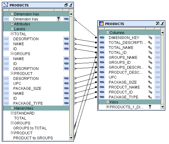

  • バインド: キャンバスで選択されているディメンション・オブジェクトを、そのデータが格納されるデータベース表にバインドします。Warehouse Builderによって、ディメンション・オブジェクト・データを格納するデータベース表が作成されます。
    バインドは、リレーショナル実装を使用しているディメンション・オブジェクトに対してのみ実行できます。
  • アンバインド: 選択されているディメンション・オブジェクトと、そのデータが格納されているデータベース表の間のバインドを削除します。アンバインドされた表は削除されません。表は明示的に削除する必要があります。
    アンバインドは、リレーショナル実装を使用しているディメンション・オブジェクトに対してのみ実行できます。

パレット
データ・オブジェクト・エディタを開くと、エディタ・ウィンドウの左側にパレットが表示されます。パレットは、エディタ・ウィンドウのどこにでも再配置できます。
データ・オブジェクト・エディタのパレットには、キャンバスにドラッグ・アンド・ドロップできるデータ・オブジェクトのタイプに対応するアイコンが表示されます。パレットの一部のアイコンは無効になっている場合があります。エクスプローラと同様に、パレットもキャンバスと同期化されます。パレットで有効なデータ・オブジェクトは、キャンバスで現在アクティブになっているタブに応じて異なります。たとえば、キャンバスで現在は「リレーショナル」タブがアクティブであれば、パレットではすべてのリレーショナル・データ・オブジェクトが有効です。
パレットの上部にあるドロップダウン・リストを使用すると、パレットに特定タイプのデータ・オブジェクトのみを表示できます。このドロップダウン・リストのオプションは「すべて」、「リレーショナル」、「ディメンショナル」および「ビジネス定義」です。このドロップダウン・リストからタイプを選択すると、そのタイプに属しているオブジェクトのアイコンのみが表示されます。
たとえば、このドロップダウン・リストから「ディメンショナル」を選択すると、ディメンション・オブジェクトのアイコンのみがパレットに表示されます。

キャンバスとは、リレーショナル・オブジェクト、ディメンション・オブジェクトおよびビジネス・インテリジェンス・オブジェクトが表示される中央のグラフィック領域です。この領域には、データ・オブジェクトとそのアソシエーション(存在する場合)がグラフィック表示されます。また、相互に関係のない2つのオブジェクトをキャンバスに表示することもできます。
特定のオブジェクトのデータ・オブジェクト・エディタを開くと、そのデータ・オブジェクトが他の関連データ・オブジェクトとともにキャンバスに表示され、各オブジェクトと相互関係がグラフィック表示されます。たとえば、キューブのデータ・オブジェクト・エディタを開くと、キューブとキューブが参照するディメンションがキャンバスに表示されます。

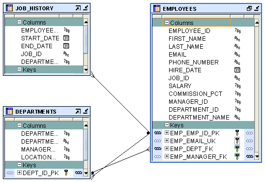

キャンバス上の各オブジェクトはノードで表示されます。図4-4に、EMPLOYEES表のキャンバスを示します。この表を表すノードには、「列」および「キー」という2つのグループが含まれています。「列」グループは表の列を表します。列ごとに、列名とデータ型がキャンバスに表示されます。「キー」グループには、表の主キー、外部キーおよび一意キーと、そのキーを構成する列が表示されます。
このキャンバスには、表DEPARTMENTSおよびJOB_HISTORYのノードも含まれています。この2つの表の間の外部キー関係を表示できます。
図4-4 データ・オブジェクト・エディタのキャンバス

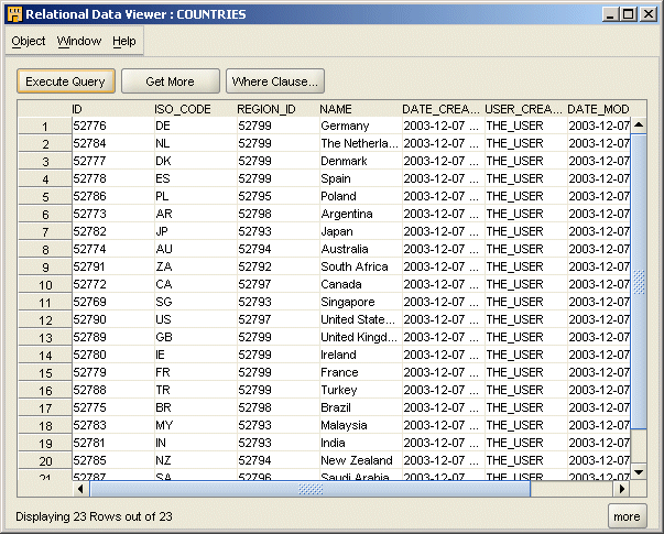

データ・ビューア
「データ・ビューア」を使用して、データ・オブジェクトに格納されているデータを表示できます。たとえば、表の「データ・ビューア」を使用して、表データを表示できます。「データ・ビューア」にアクセスするには、次の方法のいずれかを使用します。
図4-7に、COUNTRIES表のデータ・ビューアを示します。
図4-7 表のデータ・ビューア
図4-7の説明が続きます
「図4-7 表のデータビューア」の説明
「データ・ビューア」タブには、「問合せの実行」、「詳細を取得」および「WHERE句」の3つのボタンがあります。このタブにナビゲートすると、これらのボタンのみが表示されます。「問合せの実行」ボタンをクリックし、データ・オブジェクトに対する問合せを実行し、そのデータをフェッチします。
「詳細を取得」ボタンを使用して、データ・オブジェクトに関する詳細データをフェッチします。デフォルトでは、「データ・ビューア」には、最初の100行のデータが表示されます。残りのデータを表示するには、「詳細を取得」ボタンを使用します。また、「データ・ビューア」の下部にある「詳細」ボタンを使用しても、同じ処理を実行できます。
「WHERE句」ボタンを使用して、「データ・ビューア」に表示されるデータを制限する条件を指定します。このオプションは、表およびビューに対してのみ適用できます。このボタンをクリックすると、「WHERE句」ダイアログが表示されます。このダイアログを使用して、データをフィルタするための条件を指定します。

設計と実装
Warehouse Builderでは、ディメンション・オブジェクトの論理設計が記憶域から分離されています。論理設計(ビジネス・ルール)では、最初に、ディメンション・オブジェクトの構造と内容を重点的に考えることができます。次に、そのディメンション・オブジェクトに対して、リレーショナル、ROLAPまたはMOLAP実装を選択できます。
ROLAP実装およびリレーショナル実装では、データベースのリレーショナル・スキーマ内にディメンション・オブジェクトが格納されます。
MOLAP実装では、データベースのアナリティック・ワークスペース内にディメンション・オブジェクトが格納されます。
Warehouse Builderを使用すると、同じメタデータを使用して、リレーショナル・データ・ストアと多次元データ・ストアの両方を作成および管理できます。設計と実装の分離には、次の利点があります。

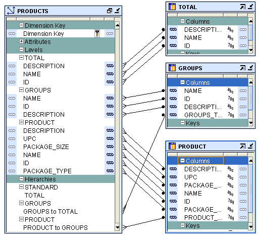

ディメンション・オブジェクトのリレーショナル実装
リレーショナル実装では、ディメンション・オブジェクトとそのデータが、リレーショナル形式でデータベースに格納されます。ディメンション・オブジェクト・データは、実装オブジェクトに格納されます。このオブジェクトは通常は表です。ディメンション・オブジェクトで実行される問合せでは、これらの表からデータが取得されます。
Warehouse Builderでは、ディメンション・オブジェクトを作成するDDLスクリプトが作成されます。これらのスクリプトは、コントロール・センターを使用してデータベースに配布できます。
ウィザードを使用してディメンション・オブジェクトを定義すると、Warehouse Builderでは、ディメンション・オブジェクト・データを格納するデータベース表が作成されます。データ・オブジェクト・エディタを使用してディメンション・オブジェクトを定義する場合は、Warehouse Builderで実装表を作成するか、独自の表とビューにディメンション・オブジェクト・データを格納するかを決定できます。バインドに関する次の項では、ディメンション・オブジェクトとその実装オブジェクトの間の関係を指定する方法を説明します。
バインド
バインドは、ディメンション・オブジェクトの属性と関係を、それらのデータが格納されている表またはビューの列に結合するプロセスです。バインドを実行するのは、リレーショナル実装を使用しているディメンション・オブジェクトに対してのみです。多次元オブジェクトについては、バインドは暗黙的であり、アナリティック・ワークスペースで解決されます。
Warehouse Builderには、次の2通りのバインド方法があります。
  • 自動バインド
  • 手動バインド
自動バインド: 自動バインドでは、Warehouse Builderによって、ディメンション・オブジェクトの属性と関係が、それらのデータが格納されているデータベース列にバインドされます。自動バインドは、ウィザードとエディタの両方で実行できます。
ウィザードを使用してディメンション・オブジェクトを作成すると、Warehouse Builderによって実装表が作成され、自動バインドが実行されます。ディメンションの場合、ディメンション・データの格納に使用される表の数は、記憶域に対して選択したオプションによって異なります。これらのオプションの詳細は、「ディメンションのリレーショナルおよびROLAP実装」を参照してください。
エディタを使用してディメンション・オブジェクトを作成する場合は、自動バインドと手動バインドの両方を実行できます。
手動バインド: 手動バインドでは、ディメンション・オブジェクトの属性を、そのデータが格納されているデータベース列に明示的にバインドする必要があります。ディメンション・オブジェクトを既存の表またはビューにバインドする場合は、手動バインドを使用します。
アンバインド: Warehouse Builderでは、ディメンション・オブジェクトのアンバインドも実行できます。アンバインドすると、ディメンション・オブジェクトと、そのデータが格納されている表の間の結合が削除されます。
現在の実装からディメンション・オブジェクトをアンバインドするには、キャンバスの「リレーショナル」タブでディメンション・オブジェクトを右クリックし、「アンバインド」を選択します。アンバインドすると、ディメンション・オブジェクトとその実装オブジェクトの間のバインドが削除されます。ただし、実装オブジェクトは変更されません。

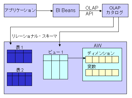

ディメンション・オブジェクトのMOLAP実装
MOLAP実装では、ディメンション・オブジェクト・データが、Oracle Database 10gのアナリティック・ワークスペースに格納されます。このアナリティック・ワークスペースは、データベースに格納されます。
注意:
MOLAP実装を使用するには、次の製品が必要です。
  • OLAPオプション付属のOracle Database 10g Enterprise Edition
  • OLAP 10.1.0.4以上
アナリティック・ワークスペース
アナリティック・ワークスペースは、データを多次元形式で格納するOracleデータベース内のコンテナです。アナリティック・ワークスペースによって、OLAP処理に対する最適なサポートが実現します。アナリティック・ワークスペースには、ディメンションや変数など、様々なオブジェクトを格納できます。

OLAPカタログ
OLAPカタログは、OracleデータベースのOLAPオプション用に提供されているメタデータ・リポジトリです。このメタデータでは、リレーショナル表とアナリティック・ワークスペースの両方に格納されるデータが記述されます。
Warehouse Builderを使用してディメンション・オブジェクトを配布するときは、ディメンション・オブジェクト・メタデータをOLAPカタログに格納するかどうかを指定できます。
OLAPメタデータは、アクティブ・カタログ・ビュー(名前がALL_OLAP2_AWで始まるビュー)と呼ばれる一連のビューを介して動的に提示されます。
Oracle Database 10gのOLAPカタログ・メタデータは、OLAPツールおよびアプリケーションが、リレーショナルなスター・スキーマおよびスノーフレーク・スキーマに格納されているデータにアクセスするために使用します。BI BeansやDiscovererなどの外部アプリケーションでは、リレーショナル・データおよび多次元データの問合せにOLAPカタログが使用されます。このアプリケーションでは、データがリレーショナル表に格納されているか、アナリティック・ワークスペースに格納されているかを意識する必要はなく、アクセスするためのメカニズムを認識する必要もありません。図4-8は、OLAPカタログを使用して、リレーショナル表およびアナリティック・ワークスペースに格納されているデータにアプリケーションがアクセスできる仕組みを説明しています。
図4-8 OLAPカタログを使用したディメンション・オブジェクトへのアクセス
図4-8の説明が続きます
「図4-8 OLAPカタログを使用したディメンション・オブジェクトへのアクセス」の説明
OLAPカタログは、格納されているメタデータを使用して、リレーショナル表またはビューに格納されているデータにアクセスします。OLAPカタログによって、論理多次元オブジェクトが定義され、それらが物理データ・ソースにマッピングされます。論理オブジェクトはディメンションおよびキューブです。物理データ・ソースは、リレーショナル表またはビューの列です。

スター・スキーマ
スター・スキーマ実装では、ディメンション・データは単一の表に格納されます。同じ表またはビューに複数のディメンション・レベルのデータが格納されるため、表にディメンション・キーの列を指定する必要があります。ディメンション・キーの列は、ディメンションの主キーです。この列はキューブの外部キー参照も形成します。
各レベルには、ディメンション属性のサブセットが実装されます。デフォルトでは、レベル属性の名前はディメンション属性の名前と同じです。スター表の名前の指定には、すべてのレベルのデータが同じ表に格納されることで生じる名前の衝突を回避するために、次のガイドラインが使用されます。
  • レベル属性の名前が一意でない場合は、レベル名に接頭辞が付きます。
  • レベル属性の名前が一意の場合、接頭辞は使用されません。
注意:
接頭辞が使用されないようにするには、ディメンションの作成ウィザードまたはデータ・オブジェクト・エディタで、レベル属性の名前を明示的に変更する必要があります。
たとえば、スター・スキーマを使用して製品ディメンションを実装する場合は、ディメンションのすべてのレベルの実装に単一の表が使用されます。図4-9は、製品ディメンションのスター・スキーマ実装を示しています。すべてのレベルの属性は、PRODUCTSと呼ばれる単一の表の異なる列にマッピングされます。DIMENSION_KEYという列には、ディメンションのサロゲートIDが格納され、これが表の主キーです。
図4-9 製品ディメンションのスター・スキーマ実装
図4-9の説明が続きます
「図4-9 製品ディメンションのスター・スキーマ実装」の説明
スノーフレーク・スキーマ
スノーフレーク・スキーマ実装では、複数の表を使用してディメンション・データが格納されます。個別のデータベース表またはビューに、ディメンションの各レベルに関するデータが格納されます。
図4-10に、製品ディメンションのスノーフレーク実装を示します。ディメンションの各レベルは異なる表にマップされます。
図4-10 製品ディメンションのスノーフレーク・スキーマ実装
図4-10の説明が続きます
「図4-10 製品ディメンションのスノーフレーク・スキーマ実装」の説明

キューブのリレーショナルおよびROLAP実装
キューブ・データの格納に使用されるデータベース・オブジェクトはファクト表と呼ばれます。キューブは、単一のファクト表のみを使用して実装する必要があります。ファクト表には、キューブのメジャーとディメンション参照の列が含まれています。キューブに対する実装オプションの設定の詳細は、「ディメンション・オブジェクトの実装」を参照してください。

図4-11に、売上キューブのリレーショナル実装のバインドを示します。売上キューブのデータはSALESという表に格納されます。
表4-11 売上キューブの実装
図4-11の説明が続きます
「図4-11 売上キューブの実装」の説明
