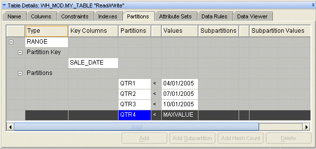

レンジ・パーティション化は最も一般的なタイプのパーティション化であり、日付範囲に基づいてデータをパーティション化する際によく使用されます。たとえば、売上高データを月次パーティションにパーティション化できます。
Warehouse Builderでレンジ・パーティション化を使用するには、データ・オブジェクト・エディタの「パーティション」タブに移動してパーティション・キーを指定し、作成するパーティションごとに名前および値範囲を割り当てます。図12-2では、次の手順に基づいて4つのレンジ・パーティションにパーティション化された表の例を示しています。
範囲別にデータをパーティション化するには、次の手順を実行します。

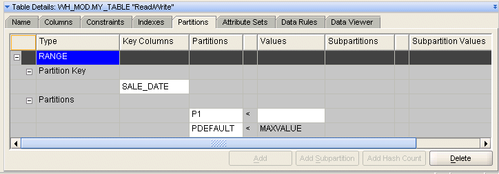

  1. データ・オブジェクト・エディタの「パーティション」タブで、「タイプ」の下の最初のセルをクリックし、「範囲」を選択します。
    必要に応じて、「タイプ」の左側にあるプラス記号をクリックし、図12-1に示すように、レンジ・パーティションのテンプレートを展開します。
    図12-1 レンジ・パーティションが選択された「パーティション」タブ
    図12-1の説明が続きます
    「図12-1 レンジ・パーティションが選択された「パーティション」タブ」の説明
  2. パーティション・キーを選択します。
    Warehouse Builderに、選択したオブジェクトのすべての列がリストされます。任意のデータ型の列を選択できますが、DATEはレンジ・パーティション化で最も一般的なパーティション・キーです。
    複数のキー列に基づいてパーティション・キーを設定できます。別のキー列を追加するには、パーティション・キー・ノードを選択し、「追加」をクリックします。
  3. パーティションを定義します。
    パーティションの定義に役立てる目的で、テンプレートでは編集可能(ただし削除不可)な2つのパーティションが提供されています。「P1」は最初のパーティションを表し、「PDEFAULT」は最後のパーティションを表します。月に基づいてデータをパーティション化する場合、「P1」をJanに、また「PDEFAULT」をDecに、それぞれ改名できます。
    最後のパーティションがキーワード「MAXVALUE」に設定されています。これは、そのデータ型の他の値(NULL値を含む)よりも高くソートされる仮想の無限値を表します。
    最初と最後のパーティションの間にパーティションを追加するには、「パーティション」ノードをクリックし、「追加」を選択します。
    「値」で、作成した最初の範囲およびすべての追加範囲の最大値を指定します。これらの値は、それを下回ることを示す値です。たとえば、最初のパーティションが年の最初の月に対応する場合、そのパーティションに2月1日より前の値を含めるには、その日付をDD/MM/YYYYの書式で入力します。
レンジ・パーティション化の例
図12-2では、カレンダ年の四半期ごとにパーティションを定義する方法を示しています。月または週ごとにデータをパーティション化することもできます。こうした表を使用してマッピングを設計する場合、パーティション交換ロード(PEL)の有効化を検討してください。PELはターゲット表の既存のパーティションを新規パーティションとスワップする、データ定義言語(DDL)の操作です。データ操作言語(DML)の操作ではないため、パーティションの交換は即時実行されます。
図12-2 レンジ・パーティション化を含む表の例
図12-2の説明が続きます
「図12-2 レンジ・パーティション化を含む表の例」の説明

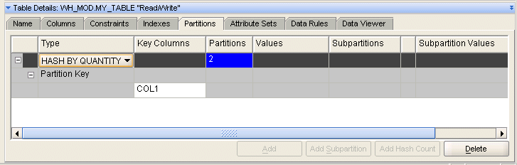

数量別ハッシュ・パーティション化
ハッシュ・パーティション化を迅速に定義するには、数量別ハッシュを使用します。パーティション・キーおよびパーティション数を定義すると、Warehouse Builderによりパーティションが作成され、名前が指定されます。この後、同一の表領域リストを共有するようパーティションを構成できます。
ハッシュ・アルゴリズムに基づいてデータをパーティション化するには、次の手順を実行します。
  1. データ・オブジェクト・エディタの「パーティション」タブで、「タイプ」の下のセルをクリックし、「HASH BY QUANTITY」を選択します。
    必要に応じて、「タイプ」の左側にあるプラス記号をクリックし、図12-3で示すようにHASH BY QUANTITYパーティションを定義するためのテンプレートを展開します。
    図12-3 HASH BY QUANTITYパーティション化
    図12-3の説明が続きます
    「図12-3 HASH BY QUANTITYパーティション化」の説明
  2. パーティションの数を定義します。デフォルト値は2つのパーティションです。
    Oracleデータベースは、線形ハッシング・アルゴリズムを使用することで、特定のパーティション内でデータがクラスタ化されないようにしています。パーティションの数を2の累乗(2、4、8など)で定義する必要があります。

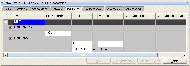

  1. データ・オブジェクト・エディタの「パーティション」タブで、「タイプ」の下のセルをクリックし、パーティション化メソッド「リスト」を選択します。
    必要に応じて、「タイプ」の左側にあるプラス記号をクリックし、図12-4で示すようにリスト・パーティションを定義するためのテンプレートを展開します。
    図12-4 リスト・パーティションが選択された「パーティション」タブ
    図12-4の説明が続きます
    「図12-4 リスト・パーティションが選択された「パーティション」タブ」の説明
    Warehouse Builderに、選択したオブジェクトのすべての列がリストされます。任意のデータ型の列を選択できます。
  3. パーティションを定義します。
    「PDEFAULT」はキーワード「DEFAULT」に設定されており、他のパーティションに割り当てられていないすべての行が含まれます。未割当てのすべての行を取得するパーティションは、データの整合性を維持するために必須となります。
    パーティションの定義に役立てる目的で、テンプレートは編集可能(ただし削除不可)な2つのパーティションを提供しています。P1は最初のパーティションを表し、PDEFAULTは最後のパーティションを表します。
    「値」で、以前に選択したパーティション・キー内のデータに対応するパーティションごとに、カンマ区切りの値リストを入力します。たとえば、パーティション・キーがCOUNTRY_IDである場合、Asia、Eastern Europe、Western Europeなどについてパーティションを作成できます。その後、各パーティションの値について、図12-5に示すように、リージョン内の国ごとに対応するCOUNTRY_IDをリストします。

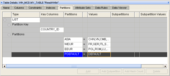

図12-5では、「COUNTRY_ID」列に基づいてデータ・リストが異なるリージョンにパーティション化された表を示しています。各パーティションに単一のカンマ区切りリストが含まれます。
図12-5 単一キー列に基づくリスト・パーティション化
図12-5の説明が続きます
「図12-5 単一キー列に基づくリスト・パーティション化」の説明

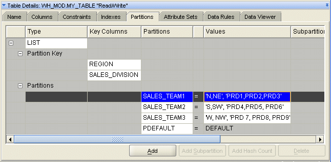

図12-6では、キー列「REGION」および「SALES_DIVISION」に基づいてデータがパーティション化された表を示しています。各パーティションには、一重引用符で囲まれた2つのカンマ区切りリストが含まれます。この例では、「N」、「NE」、「S」、「SW」、「W」および「NW」が「REGION」に対応し、「PRD1」、「PRD2」、「PRD3」などが「SALES_DIVISION」に対応します。
図12-6 複数キー列に基づくリスト・パーティション化
図12-6の説明が続きます
「図12-6 複数キー列に基づくリスト・パーティション化」の説明

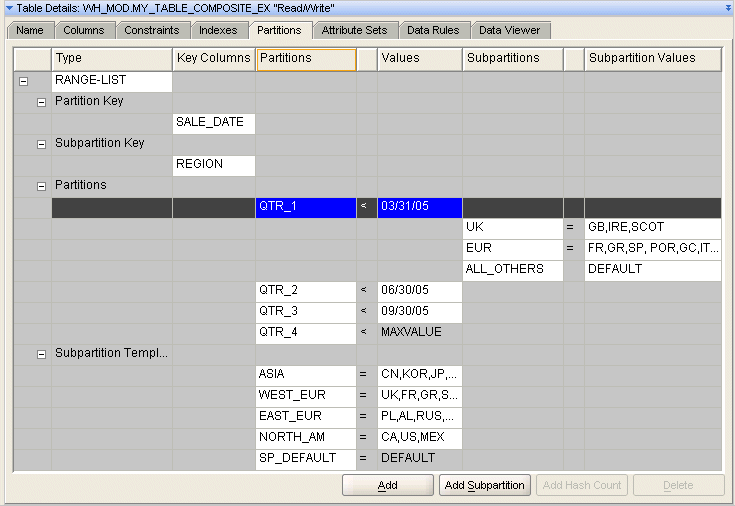

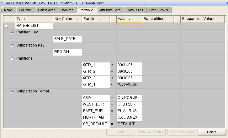

    図12-7では、パーティション・キーはSALE_DATEで、関連付けられているレンジ・パーティションはQTR_1、QTR_2、QTR_3およびQTR_4です。
    図12-7 サブパーティション・テンプレートでリストが定義されたレンジ・リスト・パーティション化
    図12-7の説明が続きます
    「図12-7 サブパーティション・テンプレートでリストが定義されたレンジ・リスト・パーティション化」の説明

サブパーティション・テンプレートについて
コンポジット・パーティション化で2つ目のパーティション化メソッドを指定するには、サブパーティション・テンプレートを使用します。実行するステップは、選択するコンポジット・パーティションのタイプによって異なります。
数量別レンジ・ハッシュの場合、サブパーティションの数のみを入力します。
レンジ・ハッシュの場合、サブパーティション・テンプレートではサブパーティションの名前のみを入力できます。
レンジ・リストの場合、リストに名前を指定し、カンマ区切り値を入力します。必ず最後のサブパーティションが「DEFAULT」に設定された状態を維持してください。
図12-7は、「REGION」キー列に基づくサブパーティションおよび国のグループに対応するサブパーティションのリストを示しています。Warehouse Builderでは、各パーティション(「QTR_1」、「QTR_2」など)がサブパーティション(「ASIA」、「WEST_EUR」など)に分割されます。
カスタム・サブパーティションの作成
サブパーティション・テンプレートは、サブパーティションを定義する上で最も便利かつ最も一般的な方法です。サブパーティション・テンプレートで指定するエントリは、パーティション・ノードに含まれるすべてのパーティションに均等に適用されます。ただし、場合によってはサブパーティション・テンプレートを上書きする必要があります。
数量別レンジ・ハッシュの場合、パーティションを選択してから「ハッシュ・カウントの追加」をクリックします。Warehouse Builderではパーティション・ノードが展開され、そのパーティションに一意に適用されるハッシュ・サブパーティションの数を指定できます。
レンジ・ハッシュの場合、パーティションを選択してから「サブパーティションの追加」をクリックします。Warehouse Builderではパーティション・ノードが展開され、そのパーティションのサブパーティションにのみ名前を指定できます。
レンジ・リストの場合、パーティションを選択してから「サブパーティションの追加」をクリックします。Warehouse Builderではパーティション・ノードが展開され、そのパーティションのリスト・サブパーティションのみを指定できます。必ず最後のサブパーティションがDEFAULTに設定された状態を維持してください。
図12-8は、パーティションQTR_1がUK、EURおよびALL_OTHERSのリストにサブパーティション化され、その他の四半期がサブパーティション・テンプレートに従ってパーティション化されている状態を示しています。
図12-8 サブパーティション・テンプレートを上書きするサブパーティション
図12-8の説明が続きます
「図12-8 サブパーティション・テンプレートを上書きするサブパーティション」の説明

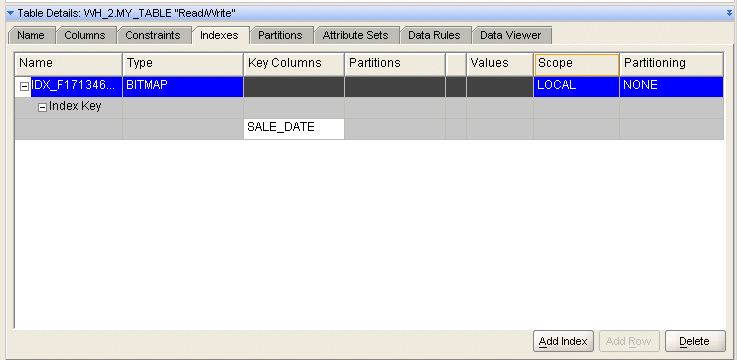

ローカル索引
ローカル索引は、基礎となる表で指定されたパーティションおよびサブパーティションと同じ列でパーティション化され、それらと同じ定義が設定されます。さらに、ローカル索引は表と同じ表領域を共有します。
たとえば、レンジ・リスト・パーティション化を使用して、売上高データの表を四半期別にパーティション化した後にリージョン別にパーティション化した場合、ローカル索引も四半期別にパーティション化された後、リージョン別にパーティション化されます。
ビットマップ索引はローカル索引としてのみ定義することができ、大量のデータを問い合せる際のパフォーマンスが最大限まで向上します。
Warehouse Builderで索引をローカルとして定義するには、図12-9で示すように、「スコープ」を「LOCAL」に、また「パーティション化」を「NONE」に設定します。
図12-9 「スコープ」を「LOCAL」に設定したビットマップ索引
図12-9の説明が続きます
「図12-9 「スコープ」を「LOCAL」に設定したビットマップ索引」の説明

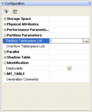

パーティションの構成
一部の(ただし、すべてではない)パーティション化メソッドでは、パーティション表領域を構成する必要があります。
パーティションのパラメータにはプロジェクト・エクスプローラまたはデータ・オブジェクト・エディタからアクセスできます。プロジェクト・エクスプローラでは、表を右クリックし、「構成」を選択し、下方向にスクロールして「パーティション・パラメータ」を表示します。データ・オブジェクト・エディタでは、図12-10に示すように、「構成」ウィンドウを選択し、下方向にスクロールして「パーティション・パラメータ」を表示します。
図12-10 データ・オブジェクト・エディタの「構成」ウィンドウにおける「パーティション・パラメータ」
図12-10の説明が続きます
「図12-10 データ・オブジェクト・エディタの「構成」ウィンドウにおける「パーティション・パラメータ」」の説明
パーティション表領域リスト
数量別ハッシュ、レンジ・リスト、レンジ・ハッシュまたは数量別レンジ・ハッシュのいずれかのメソッドによりパーティション化する場合、カンマ区切りの表領域リストを入力します。
パーティション表領域を指定しない場合、Warehouse Builderでは表に関連付けられたデフォルトの表領域が使用され、パーティションの定義によるパフォーマンス上の利点は活かされません。
オーバーフロー表領域リスト
数量別ハッシュ・メソッドによりパーティション化する場合、カンマ区切りの表領域リストを入力します。パーティション数よりも少ない表領域のリストを指定した場合、Oracleデータベースによりそれらの表領域が循環使用されます。
オーバーフロー表領域を指定しない場合、Warehouse Builderでは表に関連付けられたデフォルトの表領域が使用され、パーティション表領域の制限を超えると、パーティションの定義によるパフォーマンス上の利点は活かされません。

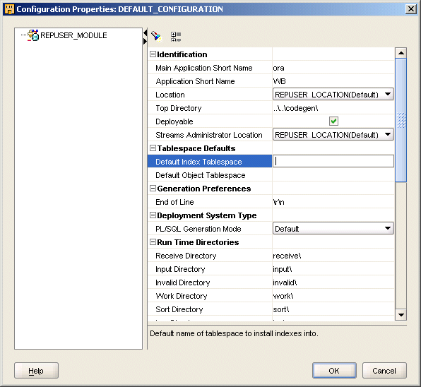

「構成プロパティ」ダイアログを使用して、これらの物理プロパティを設定します。図12-11に、Oracleモジュールに関する「構成プロパティ」ダイアログを示します。ターゲット・モジュール、または表、ディメンション、ビュー、マッピングなどの個々の設計オブジェクトについてプロパティを設定できます。次の各項では、論理設計モデルに物理プロパティを割り当てる方法を説明します。
図12-11 「構成プロパティ」ダイアログ
図12-11の説明が続きます
「図12-11 「構成プロパティ」ダイアログ」の説明
ターゲット・モジュールの構成
各ターゲット・モジュールでは、そのモジュールに含まれるすべてのオブジェクトに対してトップ・レベルの構成オプションが提供されます。
ターゲット・モジュールを構成する手順は、次のとおりです。
  1. Warehouse Builderのプロジェクト・エクスプローラから、「データベース」、「Oracle」を順に展開し、ターゲット・モジュール名を右クリックして「構成」を選択します。
    Warehouse Builderに「構成プロパティ」ダイアログが表示されます。
  2. 構成するパラメータを選択し、パラメータ名の右側の空白をクリックしてパラメータ値を編集します。
    パラメータごとに、リストからオプションを選択するか、値を入力するか、または楕円をクリックして別のプロパティ・ダイアログを表示できます。
  3. 次の各項にリストしたパラメータを構成します。
識別
メイン・アプリケーションの短縮名: このパラメータは廃止されており、使用していません。
ロケーション: モジュールが関連付けられているロケーションを表します。モジュールがソース・モジュールである場合、この値はデータのソースであるロケーションを表します。モジュールがターゲット・モジュールである場合、この値は生成済コードおよびオブジェクト・データの配布先となるロケーションを表します。
トップ・ディレクトリ: 生成済コードが格納されるディレクトリの名前を表します。このパラメータのデフォルト値は..¥..¥codegen¥です。この値は生成済コードを格納する任意のディレクトリに変更できます。
配布可能: モジュールに含まれるオブジェクトを配布できることを示すには、このオプションを選択します。
ストリーム管理者: このパラメータは今後のリリースで使用されます。
表領域のデフォルト
デフォルト索引表領域: 索引が作成される各表領域の名前を定義します。デフォルトはNULLです。オブジェクト・レベルではなくターゲット・モジュール・レベルで索引表領域を構成した場合、Warehouse Builderでは、コード生成時にターゲット・モジュール・レベルで構成された表領域の値が使用されます。各索引の表領域をオブジェクト・レベルで構成した場合、Warehouse Builderでは、ターゲット・モジュール・レベルで構成された表領域の値が上書きされます。
オブジェクト表領域: オブジェクトが作成される各表領域の名前(表、ビューまたはマテリアライズド・ビューなど)を定義します。デフォルトはNULLです。個々のオブジェクト・レベルではなくターゲット・モジュール・レベルでオブジェクト表領域を構成した場合、Warehouse Builderでは、コード生成時にターゲット・モジュール・レベルで構成された値が使用されます。各オブジェクトの表領域を構成した場合、Warehouse Builderでは、ターゲット・モジュール・レベルで構成された表領域の値が上書きされます。

パーティション・パラメータ
  • パーティション表領域リスト: 表領域のカンマ区切りリストを指定します。単純なパーティション化オブジェクトの場合、このリストはHASH BY QUANTITYパーティション表領域に使用されます。コンポジット・パーティション化表の場合は、サブパーティション・テンプレートで表領域のリストを格納するために使用されます。
  • オーバーフロー表領域リスト: オーバーフロー・データの表領域のカンマ区切りリストを指定します。シンプル・パーティション化オブジェクトの場合、このリストはHASH BY QUANTITYパーティション・オーバーフロー表領域に使用されます。表領域の数をパーティションの数と等しくする必要はありません。パーティション数が表領域数より多い場合は、表領域の名前がOracleで循環使用されます。
