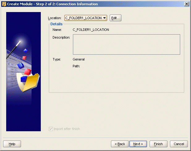

接続情報ページ
接続ページに、入力したモジュール名に基づく名前のデフォルトの場所が表示されます。図14-1では、説明とパスが空白であることに注意してください。
このモジュールにファイルをインポートする場合は、「編集」をクリックしてロケーションの値を割り当てます。このロケーションは、既存のファイルのサンプリング元、または新規ファイルの作成先のフォルダになります。
図14-1 フラット・ファイル・モジュールの作成ウィザードの接続情報ページ
この画像の説明は前後のテキストにあります。
「図14-1 フラット・ファイル・モジュールの作成ウィザードの接続情報ページ」の説明

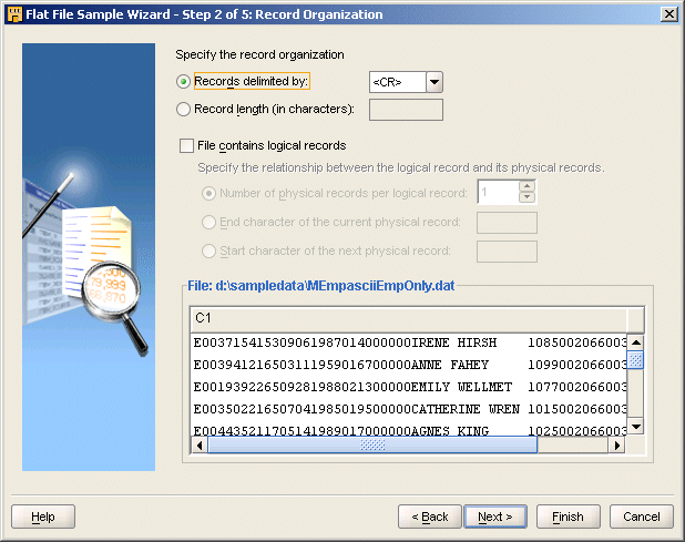

レコード編成
ファイル内でレコードを編成する方法を指定します。ファイル内の各レコードの長さを決定する方法を指定するには、次の2つのオプションのいずれかを選択します。
  • レコード・デリミタ: このオプションは、各レコードの終了をデリミタで指定する場合に選択してください。次に、レコード・デリミタを指定します。デフォルトのレコード・デリミタである改行(¥n)をそのまま使用するか、新しい値を入力できます。
  • レコード長(文字数): このオプションは、すべてのレコードの長さが同一のファイルを作成する場合に選択してください。次に、各レコードの文字数を指定します。マルチバイト・キャラクタのファイルでは、マルチバイト・キャラクタを1文字として計算します。

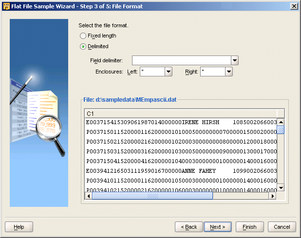

ファイルの書式として「固定長」または「デリミタ付き」を選択します。
デリミタ付きファイルを作成するには、次のプロパティを指定します。
  • フィールド・デリミタ: フィールド・デリミタでは1つのフィールドの終了位置と別のフィールドの開始位置を示します。フィールド・デリミタは入力するか、ドロップダウン・リストから選択できます。ドロップダウン・リストには、一般的なフィールド・デリミタが表示されます。ただし囲み文字以外であれば、どのような文字でもデリミタとして入力できます。デフォルトはカンマ(,)です。
  • 囲み(左および右): ファイルに囲み文字が含まれる場合は囲み文字をテキスト・ボックスに入力することも、ドロップダウン・リストから選択することもできます。ドロップダウン・リストには、一般的な囲み文字が表示されます。ただし入力する場合はどのような文字でも入力できます。囲みのデフォルトは左右いずれも二重引用符(")です。

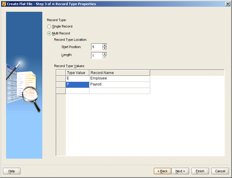

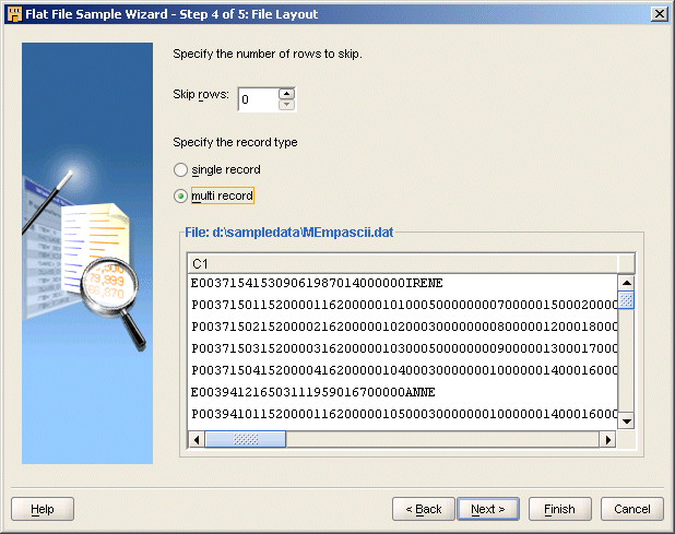

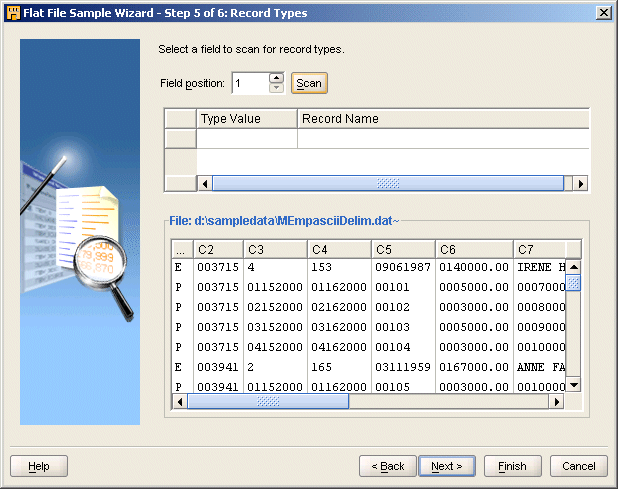

新規フラット・ファイルのレコード・タイプの定義
作成するファイルに単一レコード・タイプを含めるか複数のレコード・タイプを含めるかを指定します。ファイルに1つのタイプのレコードのみを含める必要がある場合は、「シングル」を選択します。
ファイルに複数のレコード・タイプを含める必要がある場合は、「マルチ」を選択します。複数のレコード・タイプを使用するのは、図14-2のように、従業員データと給与計算データを使用してフラット・ファイルを作成する場合などです。作成するレコード・タイプごとに、「レコード・タイプ・ロケーション」で値を指定し、そのタイプ値とレコード名を指定します。
「レコード・タイプ・ロケーション」に有効なエントリは、ファイル・プロパティ・ページで選択したフィールド書式(「固定長」または「デリミタ付きフィールド」)に応じて異なります。たとえば、「デリミタ付きフィールド」を選択した場合は、レコード・タイプの開始位置と長さを指定します。固定長ファイルの場合は、フィールド位置を指定します。
図14-2 フラット・ファイルの作成ウィザードのレコード・タイプ・プロパティ・ページ
「図14-2 フラット・ファイルの作成ウィザードのレコード・タイプ・プロパティ・ページ」の説明

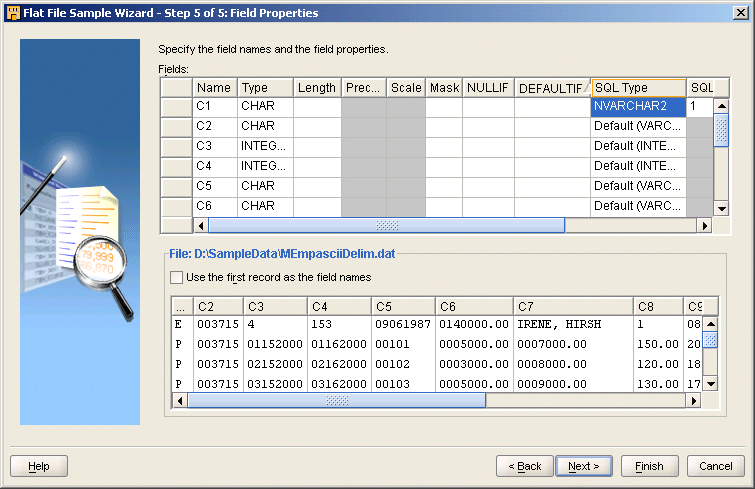

新規フラット・ファイルのフィールド・プロパティの定義
フィールド・プロパティ・ページを使用して、各フィールドのプロパティを定義します。
フラット・ファイルはマッピングにフラット・ファイル・ソースとして直接使用することも、外部表を介して間接的に使用することもできるため、フィールド・プロパティ・ページには「SQL*Loaderプロパティ」と「SQLプロパティ」の両方が表示されます。スクロール・バーを使用すると、右へスクロールしてすべてのプロパティを表示できます。
所定のデータ型に適用されないプロパティは非アクティブになります。たとえば、CHARの長さは編集できますが、精度とスケールは使用できません。アクティブになっていないプロパティはグレー表示されます。
SQL*Loaderプロパティ
ウィザードで最初に表示されるプロパティ・セットは、SQL*Loaderユーティリティ用のプロパティです。マッピングでソースとしてフラット・ファイルを直接使用する場合、Warehouse Builderでは、SQL*Loaderおよびここで設定するプロパティを使用します。SQL*Loaderプロパティには、「タイプ」、「開始」、「終了」、「長さ」、「精度」、「スケール」、「マスク」、「NULLIF」および「DEFAULTIF」があります。
デフォルトでは、これらのプロパティは、ソース・ファイルに表示されるとおりにウィザードに表示されます。SQL*Loaderでフィールドを処理する方法を指定するには、これらのプロパティを編集するか、デフォルトをそのまま使用します。

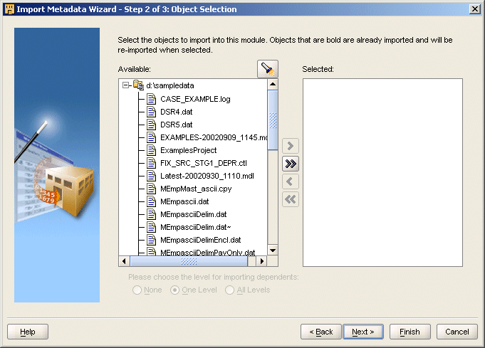

    図14-3に示すように、オブジェクト選択ページがウィザードに表示されます。
    Warehouse Builderでは、フラット・ファイルのインバウンド同期化は実行されないため、他のオブジェクトが再インポートされた場合とは異なり、使用可能なオブジェクトは太字では表示されません。フラット・ファイルを再インポートする場合は、そのフラット・ファイルのオブジェクトを常に再サンプリングする必要があります。
    図14-3 オブジェクト選択ページ
    「図14-3 オブジェクト選択ページ」の説明
  4. 記述するファイルの名前を、左側の「使用可能なオブジェクト」から右側の「選択したオブジェクト」ウィンドウ・ペインに移動します。

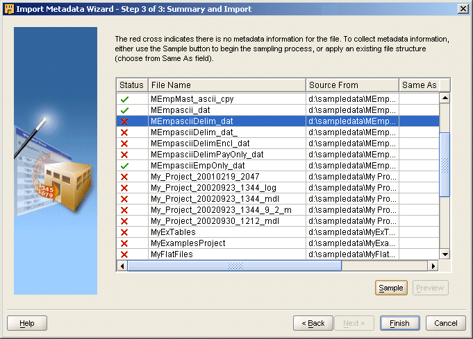

    サマリーとインポート・ページが表示されます。図14-4に示すように、このページの左端の列には、Warehouse Builderにそのファイルのメタデータがあるかどうかを示すステータスが表示されます。
    ステータスが赤の場合、Warehouse Builderにはそのメタデータが存在しません。次の手順に進んでください。
  6. サマリーとインポート・ページの各ファイルについて、「サンプル」をクリックするか、または形式の一致するファイルを「同一」リスト・ボックスから選択します。ファイル形式が、サマリーとインポート・ページの別のファイル形式と一致する場合は、「同一」リスト・ボックスからそのファイル名を選択できます。
    図14-4 ファイル・ステータスを表示するサマリーとインポート・ページ
    「図14-4 ファイル・ステータスを表示するサマリーとインポート・ページ」の説明

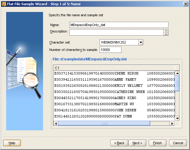

フラット・ファイル・サンプル・ウィザードの使用
既存のフラット・ファイルからデータをサンプリングするためにインポート・メタデータ・ウィザードを使用するたびに、フラット・ファイル・サンプル・ウィザードを起動するオプションを選択できます。
フラット・ファイル・サンプル・ウィザードは、フラット・ファイルに基づいてメタデータを定義する場合の補助として使用します。このウィザードでは、デリミタ付きの固定長ファイルはサンプリングされますが、固定レコード・フォーマットのマルチバイト文字ファイルはサンプリングされません。これらのファイルや他の複合レコード・フォーマット(バイナリ・ファイルなど)の詳細は、「フラット・ファイルの作成ウィザードの使用方法」を参照してください。
「既存のフラット・ファイルに基づくソースまたはターゲットの作成」で説明するように、フラット・ファイル・サンプル・ウィザードが完了した後、Warehouse Builderリポジトリにメタデータが格納され、マッピングのソースまたはターゲットとしてフラット・ファイルを使用できます。

図14-5に示す名前ページを使用して、サンプリングしているフラット・ファイルを記述します。
図14-5 フラット・ファイル・サンプル・ウィザードの名前ページ
「図14-5 フラット・ファイル・サンプル・ウィザードの名前ページ」の説明
  • 名前: この名前では、Warehouse Builderリポジトリ内のファイルを一意に識別します。デフォルトでは、ソース・ファイル名に基づき、無効な文字をアンダースコアで置き換えて名前が作成されます。たとえば、ファイル名がmyfile.datであれば、ウィザードによりリポジトリ名myfile_datが割り当てられます。
    ファイルの名前を変更する場合は、名前にスペースや記号は使用しないでください。アンダースコアは使用できます。大文字と小文字を使用できます。名前の先頭に数字を使用しないでください。Warehouse Builderの予約語は使用しないでください。予約語の一覧は、第37章「予約語」を参照してください。
  • 説明: ファイルの説明(オプション)を入力できます。
  • キャラクタ・セット: キャラクタ・セットでは、データベース・オブジェクトとファイルで表現できる言語を決定します。Warehouse Builderクライアントでは、デフォルトのグローバリゼーション・サポートまたはNational Language Support(NLS)キャラクタ・セットはWarehouse Builderのホスト・マシンに定義されたキャラクタ・セットと一致します。このキャラクタ・セットがソース・ファイルのキャラクタ・セットと異なる場合は、データのサンプルが判読不可能になることがあります。データ・サンプルをソースに固有なキャラクタ・セットで表示するには、ドロップダウン・リストからそのキャラクタ・セットを選択します。NLSキャラクタ・セットの詳細は、Oracle Databaseグローバリゼーション・サポート・ガイドを参照してください。
  • サンプリングする文字数: データファイルからサンプリングする文字数をウィザードに対して指定できます。デフォルトでは、最初の10,000文字がサンプリングされます。このフィールドに最適な値を決定するには、「例: レコード・タイプが複数あるフラット・ファイル」を参照してください。

レコード編成の選択
サンプリングするファイルのレコード編成方法を指定するには、レコード編成ページを使用します。
図14-6 フラット・ファイル・サンプル・ウィザードのレコード編成ページ
「図14-6 フラット・ファイル・サンプル・ウィザードのレコード編成ページ」の説明
  • レコード・デリミタ: このオプションは、各レコードの最後がデリミタで指定される場合に選択してください。次に、レコード・デリミタを指定します。デフォルトのレコード・デリミタである改行(<CR>)を受け入れるか、新しい値を入力できます。
  • レコード長(文字数): このオプションは、ファイル内の各レコードの長さが同一の場合に選択してください。次に、各レコードの文字数を指定します。マルチバイト・キャラクタのファイルでは、マルチバイト・キャラクタを1文字として計算します。

ファイル形式の指定
ファイル形式ページを使用して、ファイル用に「固定長」形式または「デリミタ付き」形式を選択します。フラット・ファイル・サンプル・ウィザードでは、固定レコード・フォーマットのマルチバイト文字ファイルはサンプリングされません。かわりに、「フラット・ファイルの作成ウィザードの使用方法」を検討してください。
図14-7 フラット・ファイル・サンプル・ウィザードのファイル形式ページ
「図14-7 フラット・ファイル・サンプル・ウィザードのファイル形式ページ」の説明
ファイル形式を選択すると、ウィザードのページの下部に表示されるサンプルが更新されます。サンプル・データ内を移動するには、スクロール・バーを使用します。
デリミタ付きファイルの場合は、次のプロパティを指定します。

図14-8に示すファイル・レイアウト・ページを使用してスキップする行数を指定し、シングル・レコード・タイプまたはマルチ・レコード・タイプを選択します。
図14-8 フラット・ファイル・サンプル・ウィザードのファイル・レイアウト・ページ
「図14-8 フラット・ファイル・サンプル・ウィザードのファイル・レイアウト・ページ」の説明
「スキップする行数」でスキップするレコードの数を指定します。この操作は、不要なヘッダー情報のスキップに役立ちます。レコードの1つにフィールド名が含まれている場合は、その前にあるヘッダー・レコードをスキップして、フィールド名を含むそのレコードがファイルの先頭になるようにします。シングル・レコードのファイル・タイプを定義している場合は、後のフラット・ファイル・サンプル・ウィザード: フィールド・プロパティ・ページで、そのレコードをフィールド名として使用するように指示できます。
ファイルに含まれるのがシングル・レコード・タイプとマルチ・レコード・タイプのいずれであるかを指定します。
  • ファイルに1つのレコード・タイプのみが含まれる場合は、「シングル」を選択します。
  • ファイルに複数のレコード・タイプが含まれる場合は、「マルチ」を選択します。後からこのウィザードで、ファイルをスキャンしてレコード・タイプを検索するように指示できます。マルチ・レコード・タイプの詳細は、「レコード・タイプの選択(マルチ・レコード・タイプのファイルのみ)」を参照してください。

ウィザードのレコード・タイプ・ページを使用して、フラット・ファイルのスキャンによるレコード・タイプの検索、レコード・タイプの追加と削除、およびレコード・タイプへのタイプ値の割当てを行います。

デリミタ付きファイルでの複数レコード編成の定義
デリミタ付きフラット・ファイルに複数の異なるタイプのレコードが含まれている場合は、フラット・ファイル・サンプル・ウィザードのスキャン機能を使用してレコード・タイプを検索し、ラベルを付けることができます。
図14-10に、複数のレコード・タイプをスキャンするために選択した最初のフィールド位置を示します。
図14-10 デリミタ付きファイルのレコード・タイプ・ページ
「図14-10 デリミタ付きファイルのレコード・タイプ・ページ」の説明
デリミタ付きファイルのレコード・タイプ・ページを完了する手順は、次のとおりです。
  1. ファイル内のレコード・タイプを識別する単一フィールドを選択します。
    ウィザード・ページの下部パネルにサンプルのすべてのフィールドが表示されます。「サンプル」ボックスからフィールドを選択するか、「フィールド位置」にサンプルに表示される位置を入力できます。特に指定しなければ、ファイル内の第1フィールドにデフォルト設定されます。
    ファイル内でフィールドがスキャンされ、タイプ値が表示されます。各タイプ値にデフォルトのレコード名(RECORD1、RECORD2など)が割り当てられます。
  2. レコード名は編集できます。
    レコード名をクリックして変更するか、ドロップダウン・リストから別のレコード名を選択します。レコード名を複数のレコード・タイプ値に関連付けることができます。また、「新規」および「削除」ボタンを使用してタイプ値を追加または削除することもできます。
  3. 「次へ」をクリックしてウィザードを続行します。

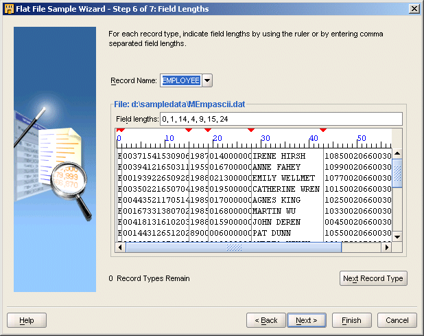

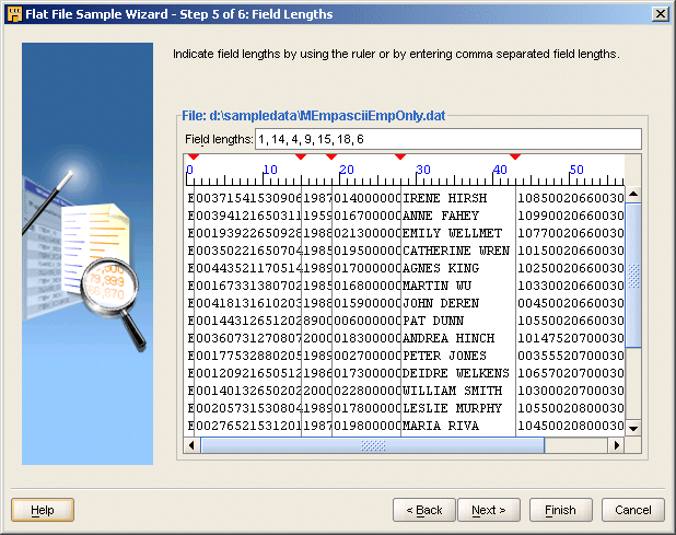

フィールド長の指定(固定長ファイルのみ)
フラット・ファイル・サンプル・ウィザードを使用して固定長のフラット・ファイルを定義する場合は、ファイルの各フィールドの長さも定義する必要があります。
注意:
この手順は、デリミタ付きファイルでは不要です。「フィールド・プロパティの指定」に進んでください。
フィールド長は、フィールド長を入力するか、ルーラーを使用して定義できます。
図14-12に、フラット・ファイル・サンプル・ウィザードのフィールド長ページを示します。
図14-12 フラット・ファイル・サンプル・ウィザードのフィールド長ページ
「図14-12 フラット・ファイル・サンプル・ウィザードのフィールド長ページ」の説明
各フィールドの長さがわかっている場合は、「フィールド長」にフィールド長を入力します。それぞれの長さはカンマで区切ります。ウィザード・ページの下部に、サンプルの変更内容が表示されます。
ルーラーを使用するには、ルーラー上の任意の数字かハッシュ・マークをクリックします。ルーラーの上に赤いティックマークが表示され、境界を示す赤い線が表示されます。指定を間違えた場合は、マーカーをダブルクリックして削除するか、別の位置にマーカーを移動します。ルーラーを使用して、ファイル内の各フィールドにマーカーを作成します。
ルーラーを使用してフィールド長を指定する場合は、このチェックマーカーによって、各フィールドの開始と終了の境界が示されます。Warehouse Builderでは、この情報から、各フィールドの占める位置が決定されます。たとえば、位置6、7および8を占める、3文字からなるフィールドは、内部的には開始と終了の値が「5,8」であると識別されます。

フィールド・プロパティの指定
フラット・ファイル・サンプル・ウィザードのフィールド・プロパティ・ページを使用して、各フィールドのプロパティを定義します。ウィザードにより、第1フィールドには'C1'、第2フィールドには'C2'というように各フィールドに名前が割り当てられます。フィールド名を変更するには、そのフィールドをクリックして新規の名前を入力します。
単一レコード・ファイル・タイプの場合は、ウィザードでファイルの最初のレコードをフィールド名として使用するように指定できます。そのためには、「フィールド名として最初のレコードを使用」チェック・ボックスを選択します。このオプションを選択すると、すべてのフィールドのデータ型属性がCHARにデフォルト設定されます。

SQL*Loaderプロパティ
タイプ
SQL*Loaderでのフィールドのデータ型を記述します。ウィザードを使用すると、CHAR、DATE、DECIMAL EXTERNAL、FLOAT EXTERNAL、INTEGER EXTERNAL、ZONED、AND ZONED EXTERNALなど多くのデータ型をインポートできます。SQL*Loaderのフィールドおよびデータ型の詳細は、Oracle Databaseユーティリティを参照してください。現時点でサポートされているのは、移植可能なデータ型のみです。
開始
固定長ファイルで、フィールドの開始位置を示します。
終了
固定長ファイルで、フィールドの終了位置を示します。
長さ
SQL*Loaderで使用するフィールドの長さを指定します。デリミタ付きファイルでは、フィールド長に値は移入されませんが、フィールドの最大長が判明している場合には手動で編集できます。
精度
データ型DECIMALおよびZONEDの精度を定義します。
スケール
データ型DECIMALおよびZONEDのスケールを定義します。
マスク
SQL*Loaderで使用するデフォルトの日付マスクはdd-mon-yyです。このデフォルトを上書きするには、ファイルを定義するときに有効な日付マスクを入力します。たとえば、入力データでSQL*LoaderのデフォルトではなくDD-Mon-YYYYという書式が使用されている場合は、実際の書式をマスクとして入力できます。
NULLIF
SQL*Loaderのデフォルト・アクションを上書きするには、フィールドにNULLIF条件を指定します。たとえば、文字フィールドの内容がすべて空白の場合に、空白を保存するのではなく、そのフィールドにNULLのマークを付けるようにSQL*Loaderに指示できます。このフィールドに有効な構文は、=BLANKS、='quoted string'、=X'ff'(16進数値を示す場合)および!= (「等しくない」論理の場合)です。
DEFAULTIF
SQL*Loaderのデフォルト・アクションを上書きするには、フィールドにDEFAULTIF条件を指定します。たとえば、数値またはDATE型のフィールドがすべて空白の場合、SQL*Loaderではレコード全体が拒否されます。このアクションを上書きにするには、「DEFAULT」プロパティに=BLANKSと入力します。SQL*Loaderは、この条件を評価するとき、数値フィールドにゼロを設定してレコードをロードします。このフィールドに有効な構文は、=BLANKS、='quoted string'、=X'ff'(16進数値を示す場合)、!=(「等しくない」論理の場合)です。
SQLプロパティ
2番目に表示されるプロパティ・セットはSQLプロパティで、「SQLタイプ」、「SQL長」、「SQL精度」および「SQLスケール」があります。これらのプロパティによって、たとえば、フラット・ファイル内のフィールドをリレーショナル表の列に変換する方法を指定します。
ここで設定するSQLプロパティは、マッピング設計、検証および生成に次のような影響を与えます。
  • 外部表: 1つのフラット・ファイル・レコード・タイプに基づいて外部表を作成する場合、列のプロパティは、フラット・ファイルに定義したSQLプロパティに基づきます。外部表の詳細は、「外部表の使用方法」を参照してください。
  • 空のマッピング表へのデータの移入: マッピングで空のリレーショナル表にメタデータを移入すると、その表は、フラット・ファイルのソースに定義したSQLプロパティを継承します。
  • フラット・ファイル・ターゲット: マッピングのターゲットとしてフラット・ファイルを使用すると、そのターゲットはSQLプロパティを継承しません。かわりに、すべてのフィールドはデフォルトのSQL*Loaderデータ型を継承します。フラット・ファイル演算子をターゲットとして使用する方法の詳細は、「フラット・ファイル演算子」を参照してください。
SQLタイプ
Warehouse Builderは、CHAR、DATE、FLOAT、BLOBなど多くのSQLデータ型をサポートしています。
ウィザードでは、設定したSQL*Loaderプロパティに基づいてSQLタイプのデフォルト値が割り当てられます。デフォルトのSQLタイプを使用すると、後でSQL*Loaderプロパティを変更した場合にデフォルト値が更新されます。ただし、ドロップダウン・リストから新しいSQLタイプを選択してSQLタイプを上書きすると、フラット・ファイルのSQL*Loaderデータ型とは無関係になります。
SQL長
このプロパティは、SQL列の長さを定義します。
SQL精度
たとえば、SQLタイプがNUMBERまたはFLOATの場合、このプロパティは、SQL列の精度を定義します。
SQLスケール
たとえば、SQLタイプがNUMBERまたはFLOATの場合、このプロパティは、SQL列のスケールを定義します。

レコード・タイプは次の列番号にあります: このフィールドには、レコード・タイプのインジケータを含む列が表示されます。この値は変更可能です。たとえば、2つのレコード・タイプを持つフラット・ファイルで、次のリストに示すように、3番目の列の最初の文字で各レコード・タイプが区別される場合、このフィールドの値は3になります。
  • レコード・タイプ1: 2002 0115 E 4564564
  • レコード・タイプ2: 2003 1231 D 659871 Q HKLIH
レコード・タイプ値: この表には各レコード・タイプ、レコード・タイプを他のレコード・タイプと区別する値、およびレコード・タイプに付けた名前が表示されます。表14-1では、前述の2つのサンプル・レコードについて、レコード・タイプの値の例を示します。
表14-1 レコード・タイプの値の例
タイプ値 レコード名
E
Employee
D
Department
  • 新規レコード・タイプを追加するには、「新規」をクリックして、タイプ値、およびレコード・タイプを説明するレコード名を入力します。
  • レコード・タイプを削除するには、削除する各レコード・タイプの左側にあるチェック・ボックスを選択して、「削除」をクリックします。
