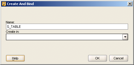

  6. データベースにフラット・ファイルを作成するには、演算子を右クリックして「作成とバインド」を選択します。
    フラット・ファイル・モジュールの選択を要求するダイアログが表示され、そこでフラット・ファイルに一意の名前を指定できます。「OK」をクリックすると、プロジェクト・エクスプローラの(指定したモジュールの下の)「ファイル」ノードに新しいターゲットが表示されます。

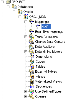

  1. プロジェクト・エクスプローラの「マッピング」ノードにナビゲートします。このノードは、ウェアハウス・ターゲット・モジュールの下、「データベース」フォルダの下の「Oracle」フォルダにあります。
    図6-1は、MAP1というマップが格納されている「マッピング」ノードを示しています。この例では、ウェアハウス・ターゲットの名前はORCL_MODです。
    図6-1 プロジェクト・エクスプローラの「マッピング」ノード
    この画像の説明は前後のテキストにあります。
    「図6-1 プロジェクト・エクスプローラの「マッピング」ノード」の説明

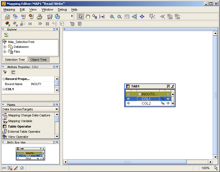

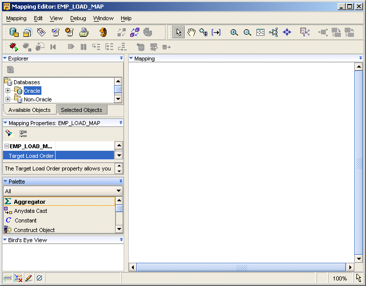

マッピング・エディタについて
マッピング・エディタを初めて開くと、左側にメニュー・バー、複数のツールバー、複数のウィンドウ、右側にキャンバスが表示されます。
図6-2 マッピング・エディタのキャンバス
「図6-2 マッピング・エディタのキャンバス」の説明
標準エディタ・コンポーネント
マッピング・エディタには、Warehouse Builderのほとんどのエディタに共通する、次の標準コンポーネントがあります。
  • タイトル・バー: タイトル・バーはエディタの最上部にあり、マッピング名とマッピングについて付与されているアクセス権限が表示されます。
  • メニュー・バー: タイトル・バーの下に、エディタ・コマンドへのアクセスを提供するメニュー・バーがあります。メニュー・バーにアクセスするには、オプションの1つをクリックするか、ホット・キーを使用します。たとえば、「マッピング」メニューにアクセスするには、[Alt]を押しながら[M]を押します。
  • ツールバー: メニュー・バーの下に、よく使用するコマンドのアイコンを示すツールバーが表示されます。
  • キャンバス: キャンバスには、マッピングを設計および変更するためのワークエリアがあります。
  • インジケータ・バー: エディタの下端に、図6-3に示すモード・アイコン、インジケータおよび説明が表示されます。
図6-3 マッピング・エディタのインジケータ・バー
「図6-3 マッピング・エディタのインジケータ・バー」の説明
左隅には、ネーミング・モード、改名モード、読取り/書込み、検証モードが表示されます。
右隅には、倍率インジケータとナビゲーション・モードが表示されます。この図では、倍率は100%で、ナビゲーション・モードは「モードの選択」に設定されています。

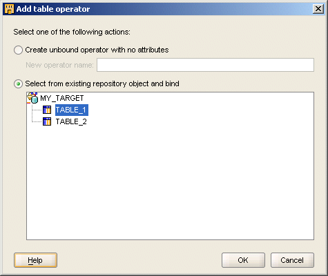

演算子をマッピングに追加する手順は、選択する演算子のタイプによって異なります。これは、一部の演算子はリポジトリ・オブジェクトにバインドされ、その他の演算子はバインドされないためです。一般的なルールでは、ソース演算子またはターゲット演算子を追加すると、Warehouse Builderリポジトリのそのオブジェクトのバージョンと、マッピング・エディタ用の個別のバージョンが維持されます。たとえば、表演算子をマッピングに追加した場合は、その表のコピーがリポジトリで維持されます。個々のバージョンは、1つにバインドされます。つまり、マッピングのバージョンがリポジトリのバージョンにバインドされます。
2つのバージョンを区別するために、この章では、リポジトリ内のオブジェクトを総称的にリポジトリ・オブジェクトと呼び、具体的には、リポジトリ表、リポジトリ・ビューのように表現します。また、マッピングの演算子は表演算子、ビュー演算子のように表現します。したがって、ディメンションをマッピングに追加する場合、マッピングのディメンションはディメンション演算子、リポジトリのディメンションはリポジトリ・ディメンションと表されます。
Warehouse Builderでは、ユーザーがこれらのオブジェクトの変更定義を同期化できるように、一部の演算子について個別のリポジトリ・オブジェクトが保持されます。たとえば、リポジトリ表の新規メタデータ定義を再インポートした場合は、これらの変更内容をマッピングの表演算子に伝播する必要があります。反対に、マッピングの表演算子を変更した場合は、これらの変更内容を対応するリポジトリ表に伝播する必要があります。これらのタスクは、同期化と呼ばれる処理によって実現します。Warehouse Builderでは、自動的に同期化(第31章「メタデータの依存性管理」を参照)またはマッピング・エディタから手動で同期化(「演算子とリポジトリ・オブジェクトの同期化」を参照)できます。
演算子をマッピングに追加する手順は、次のとおりです。
  1. マッピング・エディタを開きます。
  2. 「マッピング」メニューから「追加」を選択し、演算子を選択します。または、ツールボックスからマッピング・エディタのキャンバスに演算子のアイコンをドラッグ・アンド・ドロップします。
    リポジトリ・オブジェクトにバインドできる演算子を選択すると、マッピング・エディタに「マッピング<演算子名>の追加」ダイアログが表示されます。このダイアログの使用方法の詳細は、「「演算子の追加」ダイアログ」を参照してください。
    リポジトリ・オブジェクトにバインドできない演算子を選択した場合は、演算子を作成するためのウィザードまたはダイアログが表示されます。
  3. Warehouse Builderに表示される指示に従い、「OK」をクリックします。
    図6-5に示すように、マッピング・エディタのキャンバスに、最大化された演算子が表示されます。演算子名は左上隅に表示されます。各属性名とデータ型を確認できます。
    演算子を最小化するには、右上隅の矢印をクリックします。マッピング・エディタのキャンバスに演算子がアイコンとして表示されます。
    図6-5 マッピング・エディタに表示された表演算子のソース
    「図6-5 マッピング・エディタに表示された表演算子のソース」の説明

図6-6に、表演算子を追加するためのダイアログを示します。
図6-6 「表演算子の追加」ダイアログ
「図6-6 「表演算子の追加」ダイアログ」の説明
「演算子の追加」ダイアログ
リポジトリ・オブジェクトにバインドできる演算子を追加すると、マッピング・エディタに「マッピング<演算子名>の追加」ダイアログが表示されます。次のオプションから1つ選択します。
バインドされていない演算子を属性なしで作成
このオプションは、マッピング・エディタを使用して、新規ステージング領域表や新規ターゲット表など、新しいリポジトリ・オブジェクトを定義する場合に使用します。
「バインドされていない演算子を属性なしで作成」を選択した後、新しいオブジェクトの名前を入力します。演算子がキャンバスに表示されます。ただし、属性は表示されません。
これで、演算子の属性を追加および定義できるようになりました(「演算子の編集」を参照)。次に、ターゲット・モジュールに新規リポジトリ・オブジェクトを作成するために、演算子を右クリックして「作成とバインド...」を選択します。
このオプションをマッピング設計で使用する方法の例は、「例: マッピング・エディタによるステージング領域表の作成」を参照してください。
既存リポジトリ・オブジェクトから選択してバインド
このオプションは、リポジトリ内の定義済またはインポート済のオブジェクトに基づいて、演算子を追加する場合に使用します。
接頭辞を入力してオブジェクトを検索するか、選択したモジュール内のオブジェクトの表示リストからオブジェクトを選択します。
複数のアイテムを選択するには、[Ctrl]キーを押しながら各アイテムをクリックします。連続したアイテムのグループを選択するには、選択範囲の最初のオブジェクトをクリックし、[Shift]キーを押しながら最後のオブジェクトをクリックします。
演算子は、マッピングと同じモジュール内のリポジトリ・オブジェクトまたは別のモジュールのリポジトリ・オブジェクトに基づいて追加できます。別のモジュールのリポジトリ・オブジェクトを選択すると、マッピング・エディタによってコネクタが作成されます(コネクタが存在していない場合)。このコネクタによって、マッピングのロケーションとリポジトリ・オブジェクトのロケーション間のデータの移動パスが確立されます。

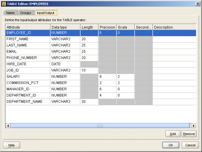

演算子エディタには、「グループ」タブに表示されているグループのタイプごとに、タブが1つずつ表示されます。これらのタブには、属性名、データ型、長さ、精度、スケール、秒精度および説明(オプション)が表示されます。
残りのそれぞれのタブで、属性情報を編集します。
図6-7は、演算子エディタの「入力/出力」タブを示します。この例では、演算子として表を選択しているので、「入力/出力」タブのみが表示されます。他の演算子では、「入力」タブや「出力」タブが表示される可能性もあります。
図6-7 演算子エディタの「入力/出力」タブ
「図6-7 演算子エディタの「入力/出力」タブ」の説明
属性は追加、削除および編集できます。マッピング・エディタでは、編集できないプロパティはグレー表示になります。たとえば、データ型がNUMBERの場合、精度とスケールは編集できますが、長さは編集できません。

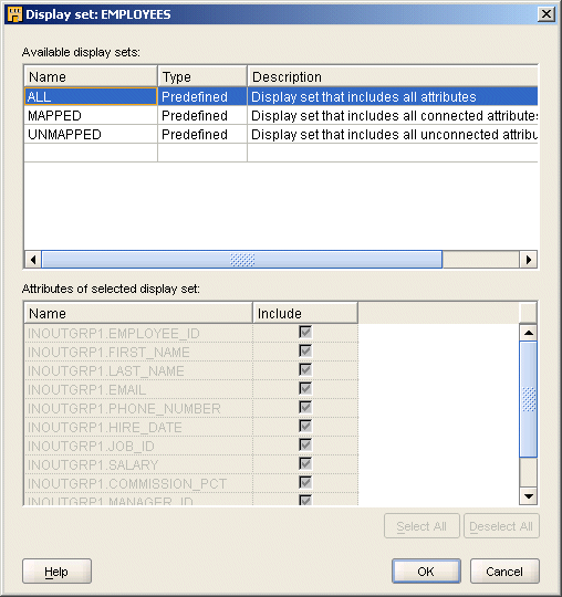

    図6-8に示すように、「表示セット」ダイアログが表示されます。
    図6-8 「表示セット」ダイアログ
    「図6-8 「表示セット」ダイアログ」の説明
  2. 「UNMAPPED」の下の行をクリックし、新規表示セットの名前と説明を入力します。
  3. 「選択された表示セットの属性」に、演算子に使用できるすべての属性が表示されます。「タイプ」列は自動的にユーザー定義に設定されます。
    定義済の属性セットは編集および削除できません。
  4. 「挿入」列で、表示セットに含める属性を選択します。
    すべての属性を指定するには「すべて選択」を、すべての属性を除外するには「すべて選択解除」をクリックします。
  5. 「OK」をクリックします。
    演算子のグループには、表示用に選択した属性セットに含まれる属性のみがリストされます。

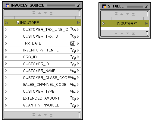

  1. マッピング・エディタで、ソース表を追加します。
    メニュー・バーから「マッピング」、「追加」、「データ・ソース/ターゲット」の順に選択します。「データ・ソース/ターゲット」メニューで、「表演算子」を選択します。
  2. 「表演算子の追加」ダイアログを使用して、マッピング内のソース表演算子を選択してバインドします。「表演算子の追加」ダイアログから、「バインドされていない演算子を属性なしで作成」を選択します。マッピングには、図6-10に示すように、単一のソース表と、属性のない単一のステージング領域表が作成されます。
    図6-10 バインドされていないステージング表(属性なし)とソース表
    「図6-10 バインドされていないステージング表(属性なし)とソース表」の説明

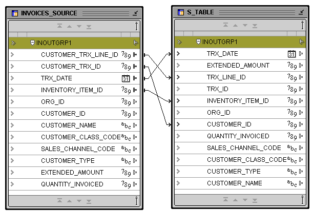

  3. ソース演算子のグループにマウス・ポインタを置き、マウス・ボタンを押したままにします。
  4. ステージング領域表グループまでマウスをドラッグします。
    ソース属性がステージング領域表にコピーされ、2つの演算子が接続されます。
  5. マッピング・エディタで、マッピングに追加したバインドされていない表を選択します。それを右クリックして「作成とバインド」を選択します。図6-11に示すダイアログが表示されます。
    図6-11 「作成とバインド」ダイアログ
    「図6-11 「作成とバインド」ダイアログ」の説明
  6. 「作成場所」に、表を作成するターゲット・モジュールを指定します。
    指定したターゲット・モジュールに新しい表が作成されます。

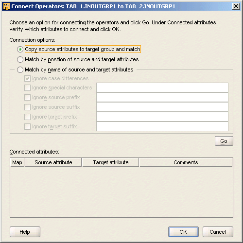

ある演算子から既存の属性を持つターゲット演算子に接続すると、図6-12に示すように、マッピング・エディタにより、「演算子の接続」ダイアログが起動します。
次の基準のいずれかを選択して、属性をコピーおよび接続します。
図6-12 マップされる属性が表示された「演算子の接続」ダイアログ
「図6-12 マップされる属性が表示された「演算子の接続」ダイアログ」の説明

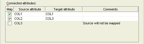

3つのオプションのいずれかを選択してから「実行」を選択します。図6-13に示すように、「演算子の接続」ダイアログに接続属性のリストが表示されます。
属性の選択を解除するには、「マップ」チェック・ボックスの選択を解除します。「コメント」に選択の結果が表示されます。
「OK」を選択すると、Warehouse Builderにより、ソース属性はターゲット・グループにコピーされ、属性に接続します。
ソース属性をターゲット・グループにコピーと一致
このオプションは、属性がすでに設定されているターゲット・グループにソース属性をコピーする場合に使用します。演算子の接続ダイアログでの選択内容に基づいて、ソース属性から新しいターゲット属性に演算子が接続されます。この操作は、ディメンション・ターゲット演算子やキューブ・ターゲット演算子など、新しい入力属性を受け入れないターゲット・グループには実行されません。
ソースおよびターゲット属性の位置による一致
このオプションは、各グループ内の属性の位置に基づいて、既存の属性間を接続する場合に使用します。ターゲットのすべての属性が一致している場合、ソース属性とターゲット属性は同じ順序になります。ソース演算子にターゲットよりも多くの属性が含まれている場合、残りのソース属性はターゲットに接続されません。
ソースおよびターゲット属性の名前による一致
このオプションは、図6-14に示すように、名前が一致する属性間を接続する場合に使用します。オプションのリストから選択することで、完全には一致しない双方の名前を接続します。次のオプションを組み合せて使用できます。
  • 大/小文字の違いを無視: 小文字と大文字が同じ文字とみなされます。たとえば、属性FIRST_NAMEとFirst_Nameは一致と判断されます。
  • 特殊文字を無視: 一致を処理する際に無視する文字を指定します。たとえば、ハイフンとアンダースコアを指定すると、属性FIRST_NAME、FIRST-NAME、FIRSTNAMEはすべて一致と判断されます。
  • ソースの接頭辞を無視、ソースの接尾辞を無視、ターゲットの接頭辞を無視、ターゲットの接尾辞を無視: 一致を処理する際に無視する接頭辞と接尾辞を指定します。たとえば、「ソースの接頭辞を無視」を選択してテキスト・フィールドにUSER_を入力すると、ソース属性USER_FIRST_NAMEとターゲット属性FIRST_NAMEは一致と判断されます。

マッピング・プロパティの設定
マッピング・キャンバスで空白を選択すると、エディタの左側にある「プロパティ・インスペクタ」にマッピング・プロパティが表示されます。マッピングについて次のプロパティを設定できます。
ターゲット・ロード順序
マッピングに1つのターゲットのみが含まれている場合、あるいはマッピングがSQL*LoaderまたはABAPマッピングの場合は、ターゲット・ロード順序が適用されません。デフォルトの設定を受け入れてマッピングの設計を続行してください。

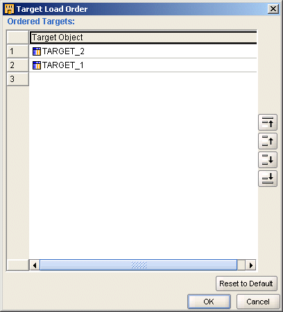

複数のターゲットがあるPL/SQLマッピングを設計すると、Warehouse Builderにより、ターゲットをロードするデフォルトの順序が計算されます。ターゲット間に外部キー関連を定義すると、親の次に子をロードするデフォルトの順序が作成されます。外部キー関係を作成しない場合、またはターゲット表に再帰的な関連がある場合は、無作為な順序がデフォルトとして割り当てられます。
デフォルトのロード順序は、「ターゲット・ロード順序」プロパティを設定することで上書きできます。ターゲットの順序を変更する際に間違った変更を実行した場合は、「デフォルトにリセット」オプションを選択することで、デフォルトの順序に戻ります。
複数のターゲットのロード順序を指定する手順は、次のとおりです。
  1. マッピング・キャンバスの空白をクリックすると、「プロパティ」ウィンドウの右上隅にマッピング・プロパティが表示されます。
  2. 「ターゲット・ロード順序」プロパティに進み、右側にある省略ボタンをクリックします。
    図6-15に示すような「ターゲット・ロード順序」ダイアログが表示されます。この図では、TARGET1の前にTARGET2がロードされます。
    図6-15 「ターゲット・ロード順序」ダイアログ
    「図6-15 「ターゲット・ロード順序」ダイアログ」の説明
  3. ロード順序を変更するには、ターゲットを選択し、右側のシャトル・ボタンを使用してリスト内でターゲットを上または下に移動します。
デフォルトにリセット
「デフォルトにリセット」ボタンは、ターゲット・ロード順序を再計算する場合に使用します。ターゲットの順序変更でエラーが発生した場合、または順序を割り当てた後に当初の順序が無効になるようなマッピングの設計変更があった場合は、再計算が必要になります。

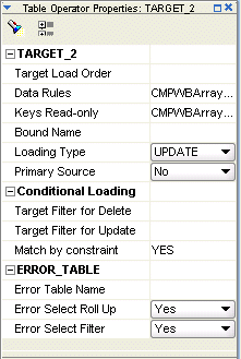

キャンバスでオブジェクトを選択すると、図6-16に示すようにエディタの左側にあるプロパティ・インスペクタに、関連するプロパティが表示されます。
図6-16 表演算子のプロパティ・インスペクタ
「図6-16 表演算子のプロパティ・インスペクタ」の説明
次のタイプのプロパティを表示および設定できます。

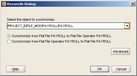

演算子の同期化
演算子を同期化する手順は、次のとおりです。
  1. マッピング・エディタのキャンバスで演算子を選択します。
  2. 「編集」メニューから、「同期化」を選択するか、演算子のヘッダーを右クリックして「同期化」を選択します。

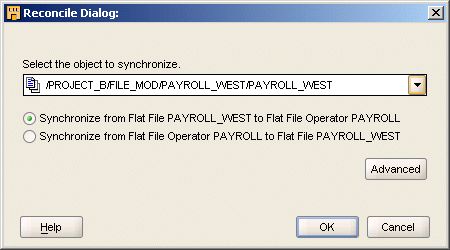

    図6-17に示すように、「演算子の同期化」ダイアログが表示されます。
    図6-17 演算子の同期化
    「図6-17 演算子の同期化」の説明
  3. デフォルトでは、Warehouse Builderにより、選択した演算子とリポジトリ内の対応するオブジェクトを同期化するためのオプションが選択されます。デフォルトを受け入れるか、リスト・ボックスから別のリポジトリ・オブジェクトを選択します。
    また、この時点でリポジトリ・オブジェクトから演算子に同期化するように指定したり、演算子からリポジトリ・オブジェクトに同期化するためのオプションを選択できます。
  4. (オプション)「拡張」をクリックして「一致方針」を設定します。
  5. 「OK」をクリックします。

同期化の拡張オプション
「拡張ダイアログ」を使用して、選択したオブジェクトのWarehouse Builderによる同期方法の詳細を表示および編集します。図6-19に示すように、「一致方針」から選択した後、「リフレッシュ・プラン」をクリックして、Warehouse Builderで実行されるアクションを表示します。
同期化のコンテキストでは、差異の継承元となるオブジェクトがソースで、変更されるオブジェクトがターゲットになります。たとえば、図6-19では、フラット・ファイルPAYROLL_WESTがソースで、フラット・ファイル演算子PAYROLLがターゲットです。このため、Warehouse Builderでは、フラット・ファイルPAYROLL_WESTのフィールドに対応するPAYROLL演算子の新しい属性が作成されます。
図6-19 同期化の拡張オプション
「図6-19 同期化の拡張オプション」の説明

スケーラビリティ
マッピングをデバッグする際は、渡されるデータ量と「ステップのデータ」パネルに表示される列数の両方にスケーラビリティが適用されます。テスト・データの定義ダイアログには、行を制限するオプションがあり、マッピング全体のデータ量を制限できます。また、独自の表を作成してレコードを手動で操作することで、独自のデータ・セットを定義できます。
ステップのデータ・ウィンドウやウォッチ・タブに表示される列数を制限するには、表示セットを使用できます。デフォルトでは、すべての演算子に表示セット「すべて」が設定されています。マッピングされている属性のみを表示するには、表示セットMAPPEDを使用します。マッピング・エディタを直接使用することで、表示セットをソースに手動で追加できます。表示セットを選択するには、入出力グループでマウスを右クリックし、「表示セットの使用」オプションを選択します。
