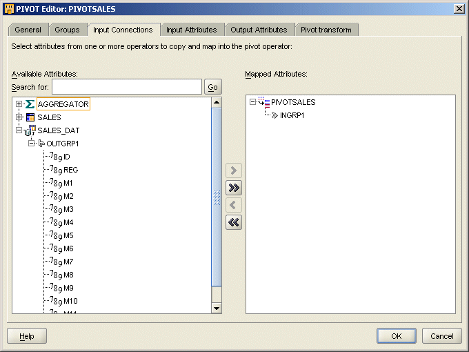

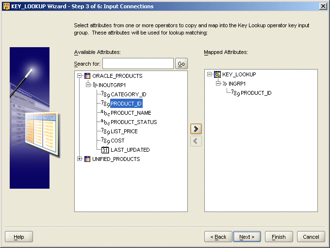

演算子ウィザードの「接続の入力」
接続の入力ページを使用して、属性を演算子にコピーおよびマッピングします。選択する属性は、入力グループのマッピング・メンバーとなります。「使用可能な属性」パネルには、マッピングの全演算子のリストが表示されます。
演算子の接続の入力ページで指定する手順は次のとおりです。
  1. 「使用可能な属性」パネルで、グループ全体または個別の属性を選択します。
    名前で特定の属性またはグループを検索するには、「検索」にテキストを入力し、「実行」を選択します。次の一致を検索するには、「実行」を再度選択します。
    複数のグループまたは属性を選択するには、[Shift]キーを押しながら選択します。異なるグループの属性を選択する場合は、ジョイナ演算子または集合演算子を使用してグループを結合する必要があります。
  2. 2つのパネルの間にある「>」ボタンを使用して、選択内容を「マップ済属性」パネルに移動します。
    接続の入力のリストからグループまたは属性を削除するには、「<」矢印を使用できます。Warehouse Builderでは、選択内容が入力グループから削除され、ソース演算子と現行の演算子間のマッピング線も削除されます。

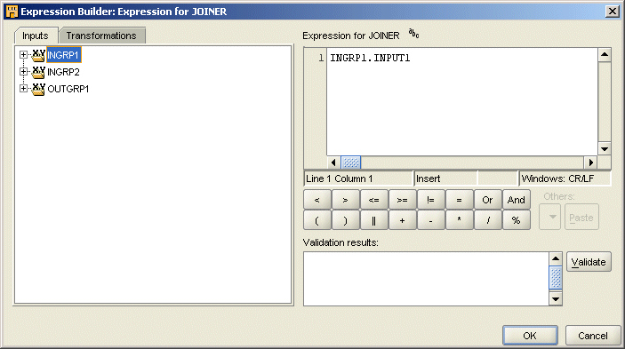

式ビルダー
一部のデータ・フロー演算子の場合は式を作成する必要があります。式とは、データを変換したり制限を指定する文または句です。これらの式は、SQL文の一部としてインラインで使用されるSQLの各部を構成します。それぞれの式は、データ・フロー演算子のロールにより決定されるタイプに属しています。式を作成するには、式ビルダーを使用する方法と、演算子または属性のプロパティ・ウィンドウの「式」フィールドに入力する方法があります。
「式ビルダー」のオープン
フィルタ、ジョイナおよびアグリゲータなどの演算子の場合、マッピング・エディタの<演算子名>プロパティ・パネルから式ビルダーを開くことができます。
式、データ・ジェネレータ、スプリッタおよび定数などの演算子の場合は、マッピング・エディタの「属性のプロパティ」パネルから式ビルダーを開くことができます。
式ビルダーを開く手順は、次のとおりです。
  1. 演算子または属性のプロパティ・パネルで、「式」フィールドの省略記号のボタンをクリックします。図26-1に、「属性のプロパティ」パネルを示します。
    図26-1 「属性のプロパティ」ウィンドウ
    図26-1の説明が続きます
    「図26-1 「属性のプロパティ」ウィンドウ」の説明
    図26-2に示すように、式ビルダーが表示されます。
    図26-2 式ビルダー・インタフェース
    図26-2の説明が続きます
    「図26-2 式ビルダー・インタフェース」の説明
  2. 式を作成するには、次の方法があります。
    • 「式」フィールドにテキストを入力します。
    • 左パネルの「入力」タブと「変換」タブからアイテムをドラッグし、右側の「式」フィールドにドロップします。
    • 左パネルの「入力」タブと「変換」タブでアイテムをダブルクリックします。
    • 「式」フィールドの下で使用可能な算術演算子のボタンをクリックします。
  3. 「検証」をクリックします。
    式の構文が正確であることが検証されます。
  4. 「OK」をクリックし、式を保存して式ビルダーを閉じます。

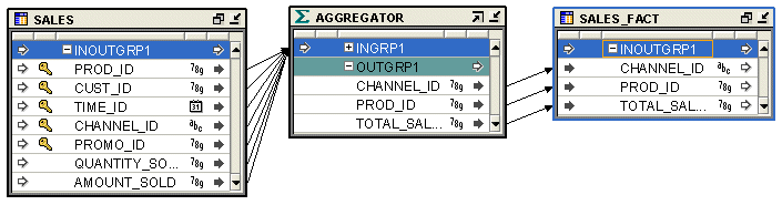

図26-3に、アグリゲータ演算子を使用してチャネルと製品の売上合計を集計するマッピングを示します。出力属性の式プロパティを使用して、属性TOTAL_SALESに適用する集計関数がSUMであることを指定しています。アグリゲータ演算子のGroup Byプロパティを使用して、売上の集計対象にチャネルIDと製品IDを指定しています。このアグリゲータ演算子の出力は、ターゲット表SALES_FACTにマップされます。
図26-3 マッピングに使用したアグリゲータ演算子
図26-3の説明が続きます
「図26-3 マッピングに使用したアグリゲータ演算子」の説明

    図26-3に示した例では、出力属性を追加して属性名をTOTAL_SALESに変更しています。
  5. 「OK」をクリックしてアグリゲータ・エディタを閉じます。
  6. 属性のプロパティ・インスペクタ・ウィンドウを使用して、各出力属性の式を定義します。手順の詳細は、「集計関数の式」を参照してください。
    図26-3に示した例では、式をSUM(amount_sold)として定義しています。

    図26-3に示した例では、入力属性channel_idおよびprod_idを「使用可能な属性」リストから「GROUP BY属性」リストに移動しています。

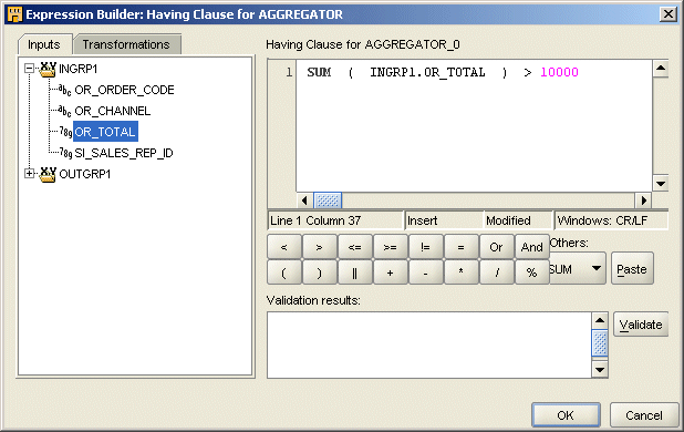

Having句
Having句は、出力グループで戻される行のグループをこの条件がtrueとなるグループに限定するブール条件です。この句を指定しなければ、全グループの全サマリー行が出力グループで戻されます。
Having句を定義する手順は、次のとおりです。
  1. マッピング・キャンバスでアグリゲータ演算子を選択します。
    アグリゲータ・プロパティ・パネルにアグリゲータ演算子のプロパティが表示されます。
  2. Having句プロパティの右にある省略記号のボタンをクリックします。
    図26-4に示すように、Having句の「式ビルダー」ダイアログが表示されます。
    図26-4 「Having句」ダイアログ
    図26-4の説明が続きます
    「図26-4 「Having句」ダイアログ」の説明
  3. アグリゲータ演算子のHaving句に使用する式を作成します。たとえば、図26-4は、Having句の式のサンプルを示しています。
  4. 「OK」をクリックして式ビルダーを閉じます。

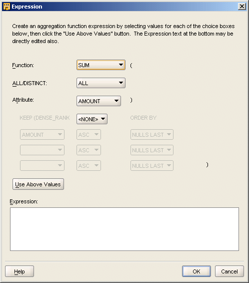

集計関数の式
属性の式プロパティでは、その属性に対して実行する集計関数を定義します。グループ化されていない各出力属性に対して、集計式の結果をDISTINCTにするかALLにするかを選択します。ALLがデフォルトです。次に例を示します。
  • ALL: Select AVG(ALL sal) from emp;
  • DISTINCT: Select AVG(DISTINCT sal) from emp;
結果DISTINCTでは、平均を計算する前にすべての重複行が削除されます。
ALL集計では、すべての行の平均値が結果として返されます。
集計関数が不要である場合は、NONEを指定します。属性の集計にNONEを指定すると、その属性は結果としてのGROUP BY関数に自動的に追加されます。
出力属性について式を定義する手順は、次のとおりです。
  1. マッピング・キャンバス上のアグリゲータ演算子で、集計関数を定義する出力属性を選択します。
    「属性のプロパティ」パネルに、選択した出力属性のプロパティが表示されます。
  2. 「式」プロパティの右側の省略記号のボタンをクリックします。
    図26-5に示すように、「式」ダイアログが表示されます。
    図26-5 「式」ダイアログ
    図26-5の説明が続きます
    「図26-5 「式」ダイアログ」の説明
  3. 「関数」ドロップダウン・リストから集計関数を選択します。
    Warehouse Builderでは、集計関数としてAVG、COUNT、MAX、MIN、NONE、STDDEV、STDDEV_POP、STDDEV_SAMP、SUM、VAR_POP、VAR_SAMPおよびVARIANCEを選択できます。
    図26-3に示した例では、SUMを集計関数として選択します。
  4. 集計式としてALLまたはDISTINCTを選択します。
  5. 「属性」ドロップダウン・リストから、集計する属性を選択します。
    図26-3に示した例では、ドロップダウン・リストから属性amount_soldを選択しています。
  6. 「OK」をクリックします。

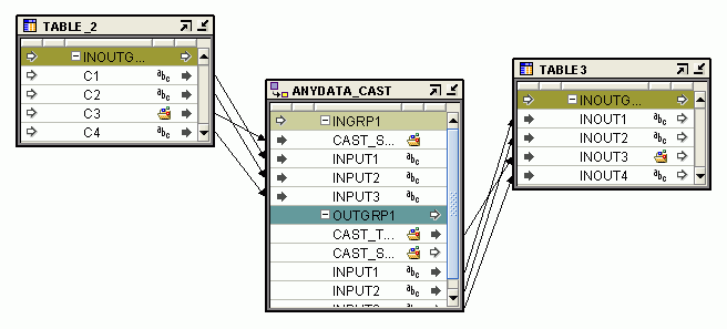

Anydataキャスト演算子は、ユーザー定義データ型および基本データ型と併用されます。キャスト演算子はフィルタとして機能します。出力グループの属性数はn+1で、nは入力グループの属性数です。この演算子では、入力グループ1つと出力グループ1つを使用します。入力グループは編集可能ですが、出力グループは編集禁止です。出力グループに可能な操作は、属性名の変更とキャスト先のデータ型の変更のみです。他の出力グループ属性のデータ型は変更できません。
入力グループには属性を接続できません。各出力グループは、Anydata属性を含めて入力グループの属性のコピーを取得します。キャスト操作のソースとして入力グループのAnydata属性を選択する必要があります。
Anydata属性のキャスト先となるデータ型を変更した場合は、次の手順を実行する必要があります。
  1. キャスト操作のターゲットである出力グループの属性を編集します。
  2. 属性のデータ型を変更します。
キャスト演算子はバインドされていないため、調整操作はサポートされていません。
図26-6 マッピングに使用したAnydata Cast
図26-6の説明が続きます
「図26-6 マッピングに使用したAnydata Cast」の説明

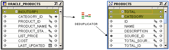

デュプリケータ解除演算子
デュプリケータ解除を使用すると、マッピングが表すSELECTコードにDISTINCT句を挿入してソースから重複データを削除できます。
deduplicator.gifの説明が続きます
画像deduplicator.gifの説明
たとえば、ソース表からディメンションにデータをロードした場合に、ディメンション内の上位レベルがソース内で重複していることがあります。図26-7は、PRODUCTSディメンションにデータをロードする間にデュプリケータ解除演算子を使用してソースの重複値を削除するマッピングを示しています。ソース表では、同じカテゴリに複数の製品が属していることがあるため、カテゴリIDの重複値が含まれています。デュプリケータ解除演算子により、これらの重複値が削除され、カテゴリIDの個別値がPRODUCTSディメンションにロードされます。
ターゲットに必要なすべての行は、デュプリケータ解除を通過する必要があります。デュプリケータ解除をバイパスしてターゲットに直接ヒットできる行セットはありません。
図26-7 マッピングに使用したデュプリケータ解除
図26-7の説明が続きます
「図26-7 マッピングに使用したデュプリケータ解除」の説明
重複を削除する手順は、次のとおりです。
  1. デュプリケータ解除演算子をマッピング・エディタのキャンバスにドロップします。
  2. ソース演算子の属性をデュプリケータ解除演算子の入力/出力グループに接続します。
  3. デュプリケータ解除演算子グループの属性をターゲット演算子の属性に接続します。

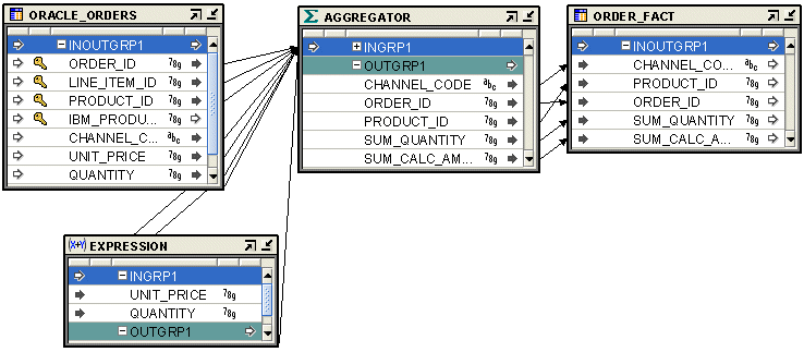

図26-8に、式演算子を使用するマッピングを示します。トランザクション表ORACLE_ORDERSには、製品ID、単価、販売数量などのオーダー詳細が含まれています。ORDERS_FACT表には、チャネル、製品およびオーダー間の売上合計額の集計が含まれています。式演算子は、単価を販売数量で乗算して製品ごとの売上高を計算するために使用されています。アグリゲータ演算子により、チャネル・コード、製品IDおよびオーダーID間の売上高が集計されてから、ターゲット表がロードされます。
図26-8 マッピングに使用した式演算子
図26-8の説明が続きます
「図26-8 マッピングに使用した式演算子」の説明
集計関数の記述には、式演算子ではなくアグリゲータ演算子を使用してください。「アグリゲータ演算子」を参照してください。

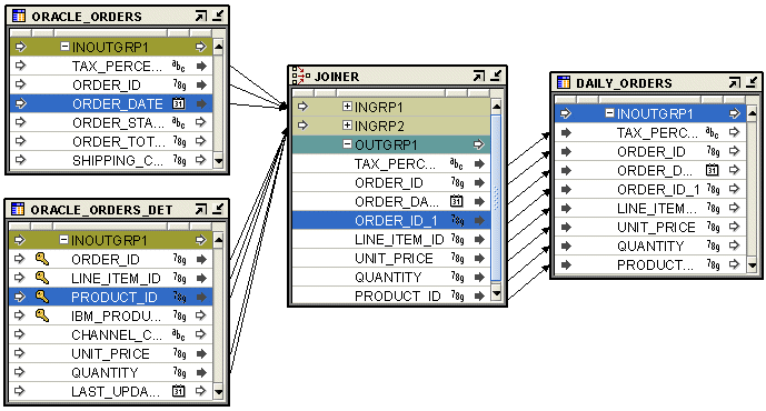

ジョイナ演算子
ジョイナ演算子を使用して、カーディナリティの異なる様々なソースの複数の行セットを結合し、1つの出力行セットを生成します。
joiner.gifの説明が続きます
画像joiner.gifの説明
ジョイナ演算子は、各ソース行セットの列値を他の1つ以上の行セットに関連付けるブール条件を使用します。ジョイナ演算子により、生成されたSQL問合せにWHERE句が挿入されます。Warehouse Builderでは、外部結合、自己結合、等価結合および非等価結合がサポートされています。Oracle9iで実行している場合、Warehouse Builderでは完全外部結合がサポートされています。結合の詳細は、Oracle SQLリファレンスを参照してください。
注意:
データ・ソースとジョイナの間にある演算子により、複合SQLまたはPL/SQLを生成できます。
入力行セットが外部キーを介して関連付けられている場合は、その関係を使用してデフォルトの結合条件が形成されます。このデフォルト条件を使用するか、または変更できます。ソースが外部キーを介して関連付けられていない場合は、結合条件を定義する必要があります。
結合問合せに使用する2つの表の結合条件を指定しなければ、Warehouse Builderでは2つの表のデカルト積が戻され、一方の表の各行が他方の表の各行と結合されます。
デフォルトの外部キーにより重複するWHERE句が生成される場合は、ジョイナ演算子により重複する句が削除されます。これは、結合条件で複数の外部キーを参照している場合に発生することがあります。たとえば、表T1の外部キーFK1が表T2の一意キーUK1を指し、表T2の外部キーFK2が表T1の一意キーUK2を指している場合、結合条件は次のようになります。
T1.A = T2.A AND T1.B = T2.B /*All instances of FK1 -> UK1 are reduced to one WHERE clause*/ AND
T2.B = T1.B AND T2.C = T1.C /*All instances of FK2 -> UK2 are reduced to one E-Business Suite clause*/
この場合、ジョイナ演算子により次の結合条件が生成されます。
T2.A = T2.A AND T1.B = T2.B AND T2.C = T1.C
属性をジョイナ演算子の入力グループにマップする前に結合条件を定義すると、生成済コードでは結合条件がリテラルとして扱われます。属性はまだジョイナ演算子にマップされていないため、コード・ジェネレータではこれらの属性が認識されません。この問題を回避するために、最初にジョイナ演算子の入力グループをマップしてから、結合条件を定義することをお薦めします。
結合条件は、PL/SQLコンテキスト内で定義されます。SAPソースの場合、Warehouse BuilderではABAPコンテキスト内でPL/SQLの結合条件を解析してABAPコードを生成できます。ABAPで可能なのは、定義済の外部キー関係での結合のみです。
図26-10に、ジョイナ演算子を含むマッピングを示します。2つのソース表ORACLE_ORDERSおよびORACLE_ORDER_LINESが結合され、この2つの表のデータが結合されて1つの表となっています。ジョイナ演算子の出力は、ターゲット表DAILY_ORDERSに渡されます。
図26-10 マッピングに使用したジョイナ
図26-10の説明が続きます
「図26-10 マッピングに使用したジョイナ」の説明
マッピングのジョイナ演算子を定義する手順は、次のとおりです。
  1. ジョイナ演算子をマッピング・エディタのキャンバスにドラッグ・アンド・ドロップします。
  2. 第1のソースの出力グループをジョイナの入力グループINGRP1に接続します。
    出力属性が、対応する入力のデータ型と一致するデータ型を使用して作成されます。
  3. 第2のソース演算子のグループをジョイナ演算子のINGRP2グループに接続します。
  4. ジョイナ演算子のヘッダーを選択します。
    マッピング・エディタのジョイナのプロパティ・パネルに、ジョイナ演算子のプロパティが表示されます。
  5. 結合条件プロパティの右にある省略記号のボタンをクリックします。
  6. 結合条件を定義します。
  7. 「OK」をクリックして式ビルダーを閉じます。
  8. ジョイナ演算子の出力グループの属性をターゲットにマップします。

接続の入力
接続の入力ページを使用して、属性をコピーしてキー検索演算子にマップします。選択した属性を使用して検索オブジェクトに対する検索が実行され、一致する行が検出されます。ページの左側には、マッピング内の全演算子のリストが表示されます。図26-12 に、キー検索演算子の入力として選択されたORACLE_PRODUCTS表の属性を示します。
図26-12 キー検索演算子の接続の入力ページ
図26-12の説明が続きます
「図26-12 キー検索演算子の接続の入力ページ」の説明
キー検索演算子の接続の入力ページを完了する手順は、次のとおりです。
  1. 左側のパネルで、グループ全体または個別の属性を選択します。
    特定の属性またはグループを名前で検索するには、「検索」にテキストを入力して「実行」を選択します。次の一致を検索するには、再度「実行」を選択します。[Shift]キーを押しながらクリックすると、複数の属性を選択できます。
  2. ページ中央にある「>」ボタンを使用して、選択内容をウィザード・ページの右側に移動します。
    接続の入力のリストからグループまたは属性を削除するには、「<」ボタンを使用します。Warehouse Builderでは、選択内容が入力グループから削除され、ソース演算子とピボット演算子間のマッピング線も削除されます。

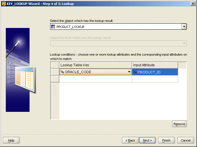

検索ページを使用して、検索を実行するオブジェクトの詳細を指定します。このオブジェクトは検索結果と呼ばれます。現行のプロジェクトに属している表、ビューまたはディメンションの検索を実行できます。図26-13に、図26-11に示したマッピングの検索ページを示します。
図26-13 キー検索演算子の検索ページ
図26-13の説明が続きます
「図26-13 キー検索演算子の検索ページ」の説明
検索詳細を指定するには、次の値を選択します。
  • 検索結果を持つオブジェクト
    「検索結果を持つオブジェクトを選択」ドロップダウン・リストを使用して、検索を実行するオブジェクトを選択します。このドロップダウン・リストには、現行のプロジェクト内のモジュールがすべて表示されます。モジュール・ノードを拡張し、モジュールのオブジェクトを表示します。このリストから検索結果を含むオブジェクトを選択します。
  • 検索結果を持つレベル
    検索オブジェクトとしてディメンションを選択する場合、検索結果を含むディメンション内のレベルを指定する必要があります。「検索結果を持つレベルを選択」ドロップダウン・リストには、選択したディメンション内のレベルが表示されます。検索結果を含むディメンション・レベルを選択します。
  • 参照条件
    検索結果のレコードと入力属性の一致に使用する条件を指定します。「参照表のキー」ドロップダウン・リストには、検索結果の一意制約が表示されます。「入力属性」ドロップダウン・リストには、接続の入力ページで選択した属性が表示されます。これらのドロップダウン・リストを使用して、レコードの一致に使用する属性を指定します。
    検索用のディメンション・レベルを選択すると、オプションとしてディメンション・レベルのサロゲートIDとビジネスID、およびディメンション・データを格納するデータベース表の主キーが表示されます。

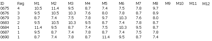

例: 売上データのピボット
図26-14に示す外部表SALES_DATには、フラット・ファイルのデータが含まれています。この表には、営業担当ごとに1行と、各月の列があります。外部表の詳細は、「外部表の使用」を参照してください。
表26-1に、Warehouse Builderによりピボット操作が実行された後のデータのサンプルを示します。それまで複数の列(M1、M2、M3...)に含まれていたデータが、1つの属性(Monthly_Sales)に含まれています。SALES_DAT内の1つのID行は、ピボット後のデータの12行に対応します。

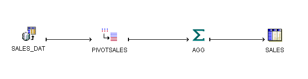

この例のピボット変換を実行するには、図26-15に示すようなマッピングを作成します。
図26-15 マッピング内のピボット演算子
図26-15の説明が続きます
「図26-15 マッピング内のピボット演算子」の説明
このマッピングの場合、Warehouse Builderは外部表からデータを読み取った後、データをピボットして集計し、セット・ベース・モードでターゲットに書き込みます。ピボット後にデータをターゲットに直接ロードする必要はありません。データをターゲット演算子に送る前後に、一連の演算子でピボット演算子を使用できます。フィルタ、ジョイナおよび集合演算などの演算子をピボット演算子の前に配置できます。Warehouse Builderでピボットされたデータは行単位の操作ではないため、マッピングをセット・ベース・モードで実行することも可能です。

接続の入力ページを使用して、属性をコピーしてピボット演算子にマップします。選択した属性は、ピボットの入力グループにマップされます。ページの左側には、マッピング内の全演算子のリストが表示されます。図26-16に、ピボット演算子の入力として選択された外部表SALES_DATからのグループを示します。

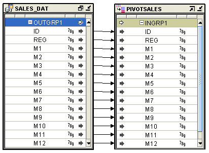

図26-16 ピボット演算子の「接続の入力」タブ
図26-16の説明が続きます
「図26-16 ピボット演算子の「接続の入力」タブ」の説明
ピボット演算子の接続の入力ページを完了する手順は、次のとおりです。
    複数の属性を選択するには、[Shift]キーを押しながら選択します。異なるグループの属性を選択する場合は、最初にジョイナ演算子または集合演算子を使用してグループを結合する必要があります。
    「<」ボタンを使用して、入力の接続のリストからグループまたは属性を削除します。Warehouse Builderにより、入力グループから選択内容が削除され、ソース演算子とピボット演算子間のマッピング線も削除されます。図26-17に、SALES_DATからコピーされてPIVOTSALES演算子にマップされたグループを示します。
    図26-17 ピボットにグループ単位でコピーおよびマップされた属性
    図26-17の説明が続きます
    「図26-17 ピボットにグループ単位でコピーおよびマップされた属性」の説明

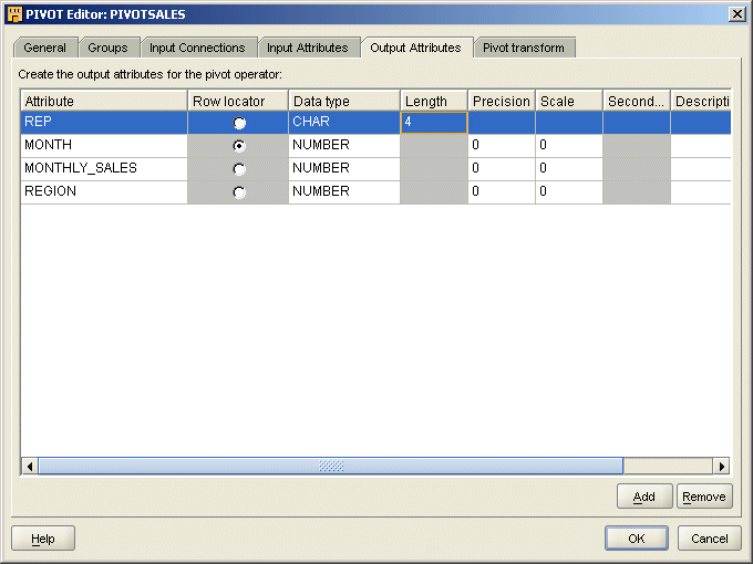

出力属性
出力属性ページで、ピボット演算子の出力属性を作成します。「入力属性」タブまたはウィザード・ページで入力属性をキーとして指定した場合、Warehouse Builderでは、これらの入力属性が編集または削除できない出力属性として表示されます。図26-18に、MONTHが行ロケータとして選択された出力属性を示します。
図26-18 ピボットの「出力属性」タブ
図26-18の説明が続きます
「図26-18 ピボットの「出力属性」タブ」の説明
ピボットの出力属性ページでは、次のタスクを実行できます。
  • 属性のプロパティの変更: 前のタブまたはウィザード・ページでキーとして指定した属性を除いて、属性名、データ型、長さ、精度およびスケールを変更できます。
  • 説明(オプション)の追加: 出力属性の説明を入力します。
  • 行ロケータの指定: ピボット演算子に行ロケータを指定する必要はありませんが、指定しておくことをお薦めします。出力属性ページまたはタブで行ロケータを識別すると、出力データと入力データとの照合がより容易になります。
    ピボット演算子において、行ロケータとは、ソースの繰返しデータ・セットに対応する出力属性です。たとえば、ソース・データに、各月の個別の属性が含まれる場合、出力属性「MONTH」を作成し、それを行ロケータとして指定します。

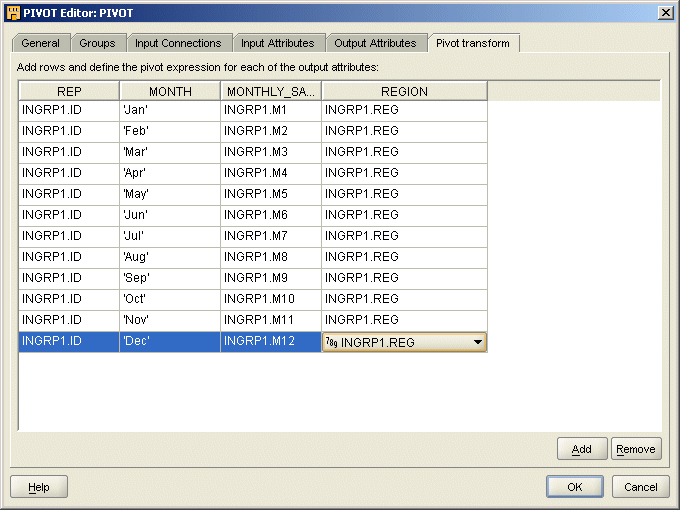

ピボット変換
ピボット変換ページで、各出力属性の式を記述します。
Warehouse Builderでは、デフォルトで2行が表示されます。「追加」を使用して、ソースの1行から出力する行数を指定します。たとえば、ソースに1年の四半期ごとの属性が含まれる場合、ソースの各行の出力には4行を指定できます。ソース・データに、1年の月ごとの属性が含まれる場合は、ソースの各行の出力には12行を指定できます。

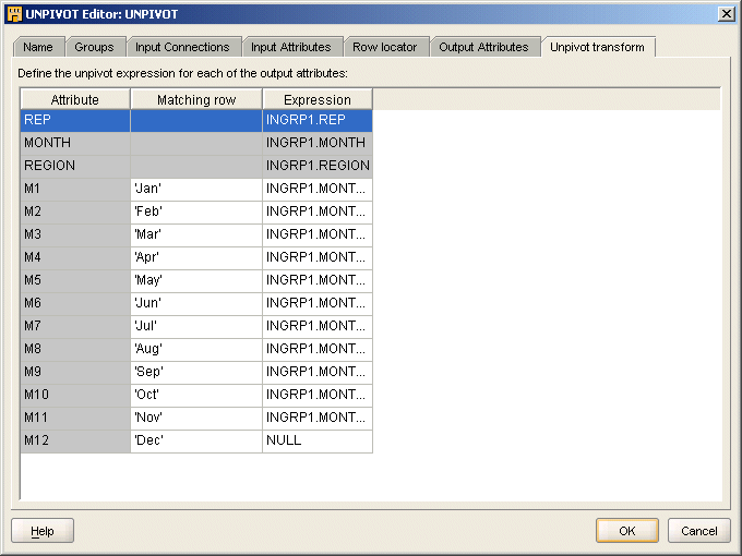

図26-19に、各月の属性を使用してソースに定義されたピボット式とともに「ピボット変換」タブを示します。
図26-19 「ピボット変換」タブ
図26-19の説明が続きます
「図26-19 「ピボット変換」タブ」の説明
ピボット式の記述は、次の出力タイプに基づきます。
  • 行ロケータ: 各行の名前を指定します。この名前は表にロードする値です。たとえば、行ロケータが「MONTH」の場合、最初の行には「Jan」と入力します。
  • ピボットされた出力データ: リスト・ボックスから該当する式を選択します。たとえば、「Jan」として定義した行では、1月の値のセットを戻す式を選択します。
  • すでにキーとして指定された属性: Warehouse Builderによって式が定義されます。
  • 不要なデータ: ピボット変換ページに出力としては不要なデータが含まれる場合、「NULL」式を使用します。Warehouse Builderでは、「NULL」として定義された属性に対して、データのない繰返し行セットが出力されます。

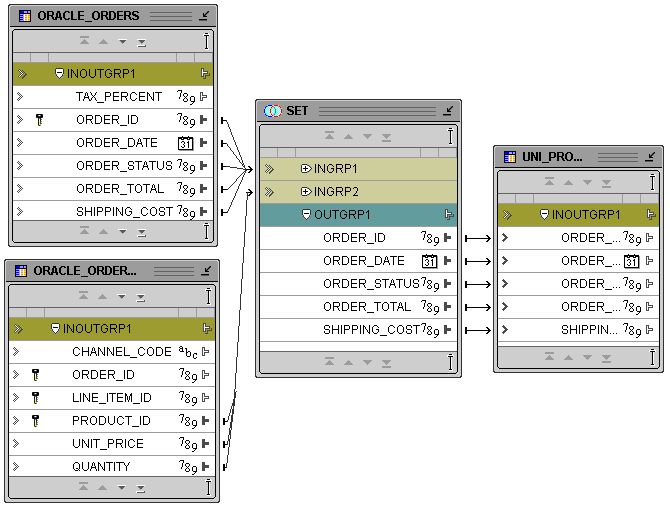

図26-20に、集合演算演算子を使用するマッピングを示します。2つのソース表のデータはINTERSECT集合演算を使用して組み合されます。この操作の出力はターゲットにマップされます。ターゲット表には、両方の入力表に共通する行のみが含まれます。
図26-20 マッピング内の集合演算演算子
図26-20の説明が続きます
「図26-20 マッピング内の集合演算演算子」の説明
マッピングで集合演算演算子を使用する手順は、次のとおりです。
  1. 集合演算演算子をマッピング・エディタのキャンバスにドラッグ・アンド・ドロップします。
  2. 集合演算演算子グループにソース属性を接続します。
  3. 集合演算子のヘッダーを選択します。
    集合演算のプロパティ・パネルに集合演算子のプロパティが表示されます。
  4. 「集合演算」プロパティのドロップダウン・リストをクリックし、リストから操作を選択します。
  5. 集合演算出力グループをターゲット入力グループに接続します。

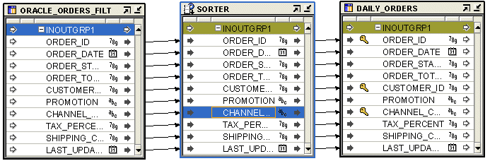

図26-21に、ソーター演算子を使用してORACLE_ORDERS表のレコードをソートするマッピングを示します。ソーター演算子の「Order By句」プロパティを使用して、ORDER_IDおよびLAST_UPDATED属性で入力レコードをソートします。

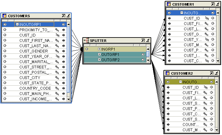

図26-22に、スプリッタ演算子を使用してソース表CUSTOMERSの顧客データを2つの個別表に分割するマッピングを示します。一方の表には顧客所在地のみが含まれ、他方の表にはその他の顧客詳細が含まれています。スプリッタ演算子の各出力グループの「分割条件」プロパティを使用して、特定のターゲット表に移動するデータを指定します。
図26-22 マッピングに使用したスプリッタ演算子
図26-22の説明が続きます
「図26-22 マッピングに使用したスプリッタ演算子」の説明

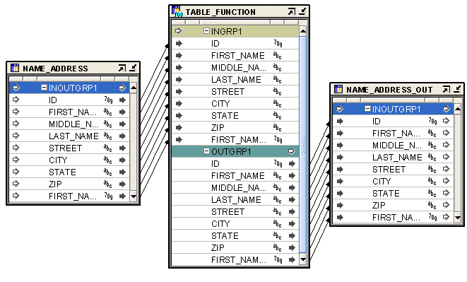

    図26-24に、テーブル・ファンクション演算子を使用してデータを表にロードするマッピングを示します。
    図26-24 マッピングに使用したテーブル・ファンクション演算子
    図26-24の説明が続きます
    「図26-24 マッピングに使用したテーブル・ファンクション演算子」の説明

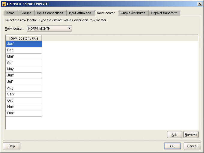

行ロケータ・ページで、行ロケータを選択し、行ロケータに含まれる個別値に値を割り当てます。図26-26に、行ロケータとして選択された属性MONTHと、「Jan」、「Feb」、「Mar」などの値を示します。
図26-26 アンピボットの行ロケータ・ページ
図26-26の説明が続きます
「図26-26 アンピボットの行ロケータ・ページ」の説明
アンピボットの行ロケータ・ページで指定する手順は次のとおりです。
  1. 「行ロケータ」リスト・ボックスから属性を選択します。
    アンピボット演算子における行ロケータは、出力属性セットに対応するソース・データの属性です。
  2. 「追加」を使用して、行ロケータに存在する個別の値の数を指定します。
  3. 各行ロケータの値には、ソース・データセットに表示されている値を入力します。
    文字列値の場合は、一重引用符でテキストを囲みます。たとえば、行ロケータが「MONTH」の場合、その属性には合計12の個別値があります。「追加」をクリックして、各個別値の行を追加します。行ロケータ値には、ソース・データセットに表示される値をそのまま入力します。たとえば、表26-3には、「Jan」、「Feb」および「Mar」の行ロケータ値があります。

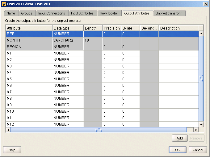

図26-27に示す出力属性ページを使用して、アンピボット演算子の出力属性を作成します。
図26-27 アンピボットの出力属性ページ
図26-27の説明が続きます
「図26-27 アンピボットの出力属性ページ」の説明
「入力属性」タブまたはウィザード・ページで入力属性をキーとして指定した場合、Warehouse Builderでは、これらの入力属性は、編集または削除できない出力属性として表示されます。
アンピボットの出力属性ページでは、次のタスクを実行できます。
  • 属性の追加: 「追加」を使用して、「行ロケータ」タブまたはウィザード・ページで指定した行に対応する出力属性の数を増やします。12の行を指定した場合は、12の出力属性と、キーとして指定しなかった他の入力属性の属性を指定します。
  • 属性のプロパティの変更: 「入力属性」タブまたはウィザード・ページでキーとして指定した属性を除いて、属性名、データ型、長さ、精度およびスケールを変更できます。
アンピボット変換
図26-28に示すアンピボット変換ページを使用して、各出力属性の式を記述します。
図26-28 アンピボット変換ページ
図26-28の説明が続きます
「図26-28 アンピボット変換ページ」の説明
キーとして指定した属性の場合、Warehouse Builderによって一致する行と式が定義されます。Warehouse Builderでは、キー属性に一致する行として最初の行が表示されます。その他の出力属性の場合、一致する行および式を指定します。
  • 一致する行: リスト・ボックスで該当するオプションを選択します。たとえば、年の最初の月として「M1」を定義した属性の場合、リスト・ボックスから「Jan」を選択します。
  • 式: リスト・ボックスで該当する式を選択します。データをアンピボットするために作成したすべての新しい属性には、対応するデータが含まれる同じ入力属性を選択します。たとえば、アンピボット属性M1、M2、M3...M12はすべて、同じ式であるINGRP1.MONTHLY_SALESを共有します。その他のすべての出力属性には、入力属性のリストから対応する属性を選択します。
