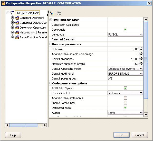

マッピングの物理プロパティを構成する手順は、次のとおりです。
  1. プロジェクト・エクスプローラでマッピングを右クリックし、ポップアップ・メニューから「構成」を選択します。
    Warehouse Builderにはマッピングの「構成プロパティ」ダイアログが表示されます。マッピングのプロパティおよびマッピング内の演算子を構成できます。
    図24-1 マッピングの「構成プロパティ」ダイアログ
    この画像の説明は前後のテキストにあります。
    「図24-1 マッピングの「構成プロパティ」ダイアログ」の説明
  2. 「配布可能」を選択します。これにより、Warehouse Builderでは、配布可能としてマークされたエンティティについて一連のマッピング用スクリプトを生成できるようになります。
    「配布可能」はデフォルトで有効化されています。無効化すると、そのマッピング用のスクリプトは生成されません。
  3. 「言語」を、選択したマッピング用に生成するコードのタイプに設定します。
    選択できるオプションは、マッピングにおける演算子の設計と使用に応じて異なります。Warehouse Builderでは、マッピングに応じて「PL/SQL」、「SQL*Loader」、「ABAP」(SAPソース・マッピングの場合)などの適切な値に設定されます。
  4. あらかじめ定義したスケジュールに基づいてマッピングを実行するように設定する場合は、「参照カレンダ」をクリックします。
    スケジュールの作成および使用手順は、第28章「ETLオブジェクトのスケジューリング」を参照してください。
  5. 「ランタイム・パラメータ」を開き、マッピングを配布用に構成します。
    各ランタイム・パラメータの詳細は、「ランタイム・パラメータ」を参照してください。
  6. 「コード生成オプション」を開き、マッピング用に生成されたコードを最適化するパフォーマンス・オプションを有効化します。
    各オプションの詳細は、「コード生成オプション」を参照してください。
  7. マッピングの各演算子を表すノードに移動して、それぞれの物理プロパティを設定します。
    マッピングのソースとターゲットの構成方法は、「ソースとターゲットのリファレンス」を参照してください。フラット・ファイルのソースとターゲットを使用してマッピングを構成するには、「フラット・ファイル演算子の構成」を参照してください。
ランタイム・パラメータ
マッピングのランタイム・パラメータの構成時に、マッピングのデフォルト動作を設定します。これらのパラメータは、コントロール・センター、プロセス・フロー・エディタまたはOracle Enterprise Managerでマッピングを実行する際に上書きできます。
「ランタイム・パラメータ」には、次のパラメータがあります。
バルク・サイズ
「バルク・サイズ」を使用して、PL/SQLバルク処理の各バルクの行数を指定します。Warehouse Builderで「バルク・サイズ」パラメータが使用されるのは、「バルク処理コード」オプションを選択し、オペレーティング・モードを「行ベース」に設定している場合のみです。詳細は、Oracle PL/SQLリファレンス・ガイドを参照してください。
表分析のサンプリング率
「表分析文」オプションを選択すると、Warehouse Builderではターゲット表の統計の収集時期が予想されます。データがターゲット表にロードされた後、各ターゲット表についてコストベース最適化に使用された統計が収集されます。このパラメータは、各ターゲット表でこの分析に使用された行の割合に設定できます。
コミット頻度
コミット頻度は、非バルク・モードのマッピングにのみ適用されます。バルク・モードのマッピングは、バルク・サイズに従ってコミットされます。
「デフォルト・オペレーティング・モード」を「行ベース」に設定し、「バルク処理コード」を「FALSE」に設定すると、パッケージの実行時には「コミット頻度」パラメータが使用されます。このパラメータで指定した行数が処理された後に、データがデータベースにコミットされます。
「バルク処理コード」オプションを選択した場合は、「コミット頻度」を「バルク・サイズ」と同じ値に設定します。2つの値が異なる場合は、「バルク・サイズ」により「コミット頻度」がオーバーライドされ、Warehouse Builderではバルク・サイズごとにコミットが実行されます。
エラーの最大数
「エラーの最大数」を使用して、パッケージの実行時の最大許容エラー数を指定します。パッケージの実行は、エラー数が指定の値を超えた時点で終了します。
デフォルト・オペレーティング・モード
PL/SQL実装を使用したマッピングについて、デフォルト・オペレーティング・モードを選択します。選択したオペレーティング・モードは、マッピングのパフォーマンスに大きく影響する可能性があります。オペレーティング・モードがパフォーマンスに及ぼす影響の詳細は、「セット・ベースと行ベースのオペレーティング・モードの比較」を参照してください。次のオペレーティング・モードから1つ選択できます。
  • セット・ベース: Warehouse Builderでは、すべてのデータを挿入し、そのデータに対してすべての操作を実行するSQL文が1つ生成されます。これにより、データ操作言語(DML)操作が高速になります。セット・ベース・モードは最適なパフォーマンスを提供しますが、生成される監査詳細は最小限となります。
  • 行ベース: Warehouse Builderでは、データを1行ずつ処理する文が生成されます。SELECT文はSQLカーソルです。以降の文はすべてPL/SQLです。データが1行ずつ処理されるため、行ベースのオペレーティング・モードではパフォーマンスが最低ですが、監査は最も詳細になります。
  • 行ベース(ターゲットのみ): Warehouse Builderでは、CURSOR SELECT文が生成され、カーソルにできるだけ多数の操作が含められます。ターゲットごとにPL/SQL INSERT文が生成され、各行がターゲットに個別に挿入されます。
  • セット・ベースから行ベースへのフェイルオーバー: Warehouse Builderでは、マッピングがセット・ベース・モードで実行されます。エラーが発生すると実行に失敗し、マッピングが行ベース・モードで再開されます。このモードはテスト環境で使用する場合にのみお薦めします。本番環境での使用はお薦めしません。
  • セット・ベースから行ベース(ターゲットのみ)へのフェイルオーバー: Warehouse Builderでは、最初にセット・ベース・モードでマッピングが実行されます。エラーが発生すると、実行が行ベース(ターゲットのみ)モードにフェイルオーバーします。このモードはテスト環境で使用する場合にのみお薦めします。本番環境での使用はお薦めしません。
デフォルト監査レベル
「デフォルト監査レベル」を使用して、パッケージの実行時に使用する監査レベルを指定します。監査レベルは、パッケージの実行時にランタイム・スキーマ内で取得される監査情報の量を示します。監査レベルの設定は、次のとおりです。
  • なし: 実行時に監査情報は記録されません。
  • 統計: 実行時に統計監査情報が記録されます。
  • エラーの詳細: 実行時にエラー情報と統計監査情報が記録されます。
  • 完了: 実行時にすべての監査情報が記録されます。監査レベルを「完了」に設定してマッピングを実行すると、大量の診断データが生成され、割当済の表領域がすぐにいっぱいになってしまう可能性があります。
デフォルト・パージ・グループ
「デフォルト・パージ・グループ」はパッケージの実行時に使用されます。ランタイム・スキーマ内の各監査レコードは、指定したパージ・グループに割り当てられます。
コード生成オプション
「コード生成オプション」には、次のオプションがあります。
ANSI SQL構文
このオプションを選択すると、Warehouse BuilderではANSI SQL構文が生成されます。このオプションを選択しなければ、Oracle SQL構文が生成されます。
コミット制御
自動: これはデフォルト設定です。Warehouse Builderでは、マッピング設計に基づいてデータがロードされ、自動的にコミットされます。この設定は、すべてのマッピング・タイプに有効です。1つのマッピングに複数のターゲットが存在する場合、データはターゲット単位の処理(INSERT、UPDATE、DELETE)に基づいてコミットされます。
自動相関: 自動相関コミットは特殊なタイプの自動コミットであり、複数のターゲットを持つPL/SQLマッピングにのみ適用されます。Warehouse Builderでは、すべてのターゲットが集合的に考慮され、データはすべてのターゲット間で均一にコミットまたはロールバックされます。
マッピング動作は、選択したオペレーティング・モードに応じて異なります。相関コミットの詳細は、「単一ソースから複数ターゲットへのデータのコミット」を参照してください。
手動: 手動コミット制御を選択するのは、複雑なビジネス・ロジックを示したりデータのコミット前に検証を実行する必要のあるPL/SQLマッピングの場合です。
手動コミットを指定するには、2つの方法があります。「マッピングへのコミット・ロジックの埋込み」の説明に従って、マッピング内でコミット・ロジックを定義できます。
また、「マッピング設計に依存しないデータのコミット」の説明に従って、プロセス・フローまたはSQL*Plusセッションでデータをコミットする方法もあります。
表分析文
このオプションを選択すると、Warehouse Builderでは、ロード後のターゲット表が元のサイズの2倍または半分の場合に、ターゲットのロード後にターゲット表を分析するためのコードが生成されます。
パラレルDMLの有効化
このオプションを選択すると、Warehouse Builderでは実行時にパラレルDMLが有効化されます。DML文をパラレルに実行することで、データ・ウェアハウスに存在する大規模データベースにおけるデータ集中型操作のレスポンス時間が短縮されます。
最適化コード
このオプションを選択すると、スプリッタ演算子が含まれていて複数のターゲット表に挿入するマッピングのパフォーマンスが向上します。このオプションを選択してOracle9i以降でマッピングを実行すると、Warehouse BuilderではSQL文が1つ(multi_table_insert)生成されます。このSQL文は、同一のソース・データ・セットに基づいてデータを複数の表に挿入します。
Warehouse Builderで複数表挿入が実行されるのは、このパラメータが選択されていて、Oracleターゲット・モジュール・データベースがOracle9i以降の場合のみです。また、マッピングにスプリッタ演算子が含まれていて、スプリッタとターゲットの間にアグリゲータ演算子やジョイナ演算子などのアクティブな演算子が存在しないマッピングに対してのみ、複数表挿入が実行されます。なお、複数挿入を使用できるのは表の場合のみで、ビュー、マテリアライズド・ビュー、ディメンションまたはキューブには使用できません。各ターゲット表の列数は999以下である必要があります。複数のターゲットを使用するマッピングの作成手順の詳細は、「例: 複数のターゲットを使用するマッピングの作成」を参照してください。
行ベース・モードで実行するマッピング、またはOracle8iサーバーで実行されるマッピングの場合は、このパラメータを「FALSE」に設定します。監査が必要な場合にも、このパラメータを「FALSE」に設定できます。このオプションを選択すると、すべてのターゲットについてSELECTとINSERTの合計カウントが1つ戻されます。
AUTHID
コードの生成時に使用するAUTHIDオプションを指定します。オプションは「Current_User」、「Definer」または「None」のいずれかを選択できます。
ターゲット・ロード順序付けを使用
複数のターゲットを持つPL/SQLマッピングの場合は、ターゲットのロード順序を定義するコードを生成できます。この順序は、マッピングの複数のターゲット間に親子関係が存在する場合に重要になります。このオプションはデフォルトで選択されます。
エラー・トリガー
このフィールドで、エラー・トリガー・プロシージャの名前を指定します。
バルク処理コード
この構成パラメータを選択し、オペレーティング・モードを「行ベース」に設定すると、Warehouse BuilderでPL/SQLバルク処理コードが生成されます。PL/SQLバルク処理では、行を1行ずつではなくバルク単位で収集、処理して書き込むことにより、行ベースETLのパフォーマンスが向上します。各バルクのサイズは、構成パラメータ「バルク・サイズ」により決定されます。最適なパフォーマンスが得られるのはセット・ベース・モードで、続いてバルク処理、最後が行ベース・モードです。詳細は、Oracle PL/SQLリファレンス・ガイドを参照してください。
生成モード
Warehouse Builderでは、マッピング用のコードの生成時に、デフォルトで可能な全オペレーティング・モードのためのコードが生成されます。つまり、「生成モード」が「すべてのオペレーティング・モード」に設定されている場合は、「デフォルト・オペレーティング・モード」を「セット・ベース」に設定しても、可能な全オペレーティング・モードのためのコードが生成されます。これにより、実行時にテストの目的でオペレーティング・モードを切り替えることができます。

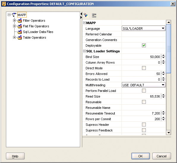

ソースとしてのフラット・ファイル演算子
フラット・ファイル演算子をソースとして使用するマッピングを構成する手順は、次のとおりです。
  1. プロジェクト・エクスプローラでマッピングを選択し、メニュー・バーから「設計」→「構成」を選択します。または、構成するマッピングを右クリックし、ポップアップ・メニューから「構成」を選択する方法もあります。
    図24-2 「構成プロパティ」ダイアログ(フラット・ファイル・ソース)
    「図24-2 「構成プロパティ」ダイアログ(フラット・ファイル・ソース)」の説明
  2. 構成するパラメータを選択し、パラメータ名の右側の空白をクリックしてパラメータ値を編集します。
    各パラメータについて、選択するかどうかを指定するか、リストからオプションを選択するか、値を入力するか、省略記号ボタンをクリックして別のプロパティ・ダイアログを表示できます。
  3. SQL*Loaderスクリプトが生成されるように「配布可能」オプションを選択します。
  4. 「ログ・ファイルのロケーション」と「ログ・ファイル名」を指定します。
  5. 「ロード継続」を選択します。
    SQL*Loaderによりデータ行または索引エントリのための領域がすべて使用されてしまうと、ロードが中断されます。「ロード継続」オプションを選択すると、Warehouse Builderは中断されたロードを継続します。
  6. 「NLSキャラクタ・セット」で、CHARACTERSET句に置くキャラクタ・セットを指定します。
  7. 「ダイレクト・モード」を選択して、ダイレクト・パス・ロードが実行されるように指定します。このオプションを設定しなければ、従来型パスによるロードが実行されます。通常はダイレクト・モードの方が高速です。
  8. 「リカバリ可能操作」を選択してロードがリカバリ可能になるように指定します。このオプションを選択しなければ、ロードはリカバリ不可能になり、レコードはREDOログに記録されません。
  9. フラット・ファイル・ソースを使用したマッピング用にWarehouse Builderで生成されるSQL*LoaderスクリプトのOPTIONS句に影響する次のパラメータを構成します。
    パラレル・ロードの実行: このオプションを選択すると、ダイレクト・ロードを複数のコンカレント・セッションで実行できます。
    エラー許可: 0(ゼロ)より大きい値を指定すると、ERRORS = nオプションが生成されます。SQL*Loaderは、このエラー上限に達した後の最初の一致ポイントでロードを終了します。
    スキップ対象レコード: 0より大きい値を指定すると、SKIP = nオプションが生成されます。この値は、ファイルの先頭を基準としてロード対象外のレコード数を示します。値を指定しなければ、レコードはスキップされません。
    ロード対象レコード: 0より大きい値を指定すると、LOAD = nオプションが生成されます。この値は、ロード対象の最大レコード数を示します。値を指定しなければ、すべてのレコードがロードされます。
    コミットごとの行: 0より大きい値を指定すると、ROWS = nオプションが生成されます。ダイレクト・パス・ロードの場合、この値はデータの保存前にソースから読み取る行数を識別します。従来型パスによるロードの場合は、バインド配列の行数を指定します。
    読取りサイズ: 0より大きい値を指定すると、READSIZE = nオプションが生成されます。この値は、読取りバッファのサイズ指定に使用されます。
    バインド・サイズ: 0より大きい値を指定すると、BINDSIZE = nオプションが生成されます。この値は、バインド配列の最大バイト数を示します。
    読取りバッファ: 0より大きい値を指定すると、READBUFFERS n句が生成されます。READBUFFERSでは、ダイレクト・パス・ロード中に使用するバッファの数を指定します。READBUFFERSの値は、必要な場合にのみ指定してください。
    空白を保持: このオプションを選択すると、PRESERVE BLANKS句が生成されます。この句により、オプションの囲みデリミタが存在しない場合に先行の空白が保持されます。また、事前に決定済のサイズでフィールドが指定されている場合も、後続の空白がそのまま保持されます。
    データベース・ファイル名: このパラメータを使用すると、ロード対象の物理ファイルの特性を指定できます。これらのパラメータの初期値は、マッピングに使用するフラット・ファイルのプロパティから設定されます。
    このパラメータを空白以外の値に設定すると、FILE=オプションが生成されます。指定した値は、生成コードでは一重引用符で囲まれます。
    制御ファイルのロケーションおよび制御ファイル名: 監査詳細に必要な制御ファイル名。
    各SQL*Loaderオプションおよび句の詳細は、Oracle Databaseユーティリティ10gを参照してください。

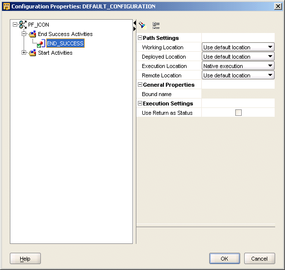

パッケージのアクティビティのいずれかをクリックすると、そのプロパティが表示されます。
図24-3 アクティビティの「構成プロパティ」シート
「図24-3 アクティビティの「構成プロパティ」シート」の説明
「パスの設定」を使用し、プロセス・フローの各アクティビティについて次のプロパティを設定します。
実行ロケーション: このアクティビティの実行元ロケーションです。Oracle Enterprise Managerを構成済の場合は、プロセス・フローを実行するOEMエージェントを選択できます。
リモート・ロケーション: FTPアクティビティ専用のリモート・ロケーション。
作業ロケーション: FTP、FILE EXISTSおよび外部プロセス・アクティビティ専用の作業ロケーション。
配布ロケーション: 配布ロケーション。この設定は変換アクティビティにのみ適用されます。事前定義済の変換を参照するアクティビティの場合は、設定を「デフォルトのロケーションを使用」から変更して有効なロケーションを指定する必要があります。
「一般プロパティ」では、バウンド名(プロセス・フロー内でアクティビティが表すオブジェクトの名前)を参照できます。バウンド名を持つのは、マッピング・アクティビティ、変換アクティビティおよびサブプロセス・アクティビティのみです。
「実行の設定」で、オプション「ステータスとしてリターンを使用」を選択します。
この設定は、出力でNUMBERを戻すアクティビティの動作を制御します。この種のアクティビティには、FTP、ユーザー定義および変換などがあります。「ステータスとしてリターンを使用」を選択すると、プロセス・フロー・エディタではアクティビティの次の数値戻り値に基づいて送信推移条件が割り当てられます。
1 = 正常終了推移
2 = 警告推移
3 = エラー推移
