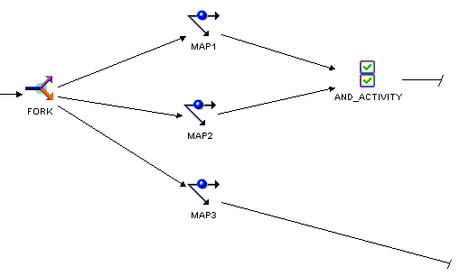

ANDアクティビティには2つ以上の受信推移を含むことができます。ANDアクティビティを使用してプロセス・フローを正しく設計するには、ANDより上位のFORKアクティビティを配置する必要があります。また、ANDに移動する推移の数は、上位のFORKからの送信推移の数以下である必要があります。FORKは、複数の無条件推移を割り当てることができるようにする唯一のアクティビティであるため、必要に応じて、ANDアクティビティによって複数のアクティビティが完了することを確認します。
ANDアクティビティにより、上位のアクティビティの結果を集計できるようになります。すべての上位のアクティビティがSUCCESSを戻す場合、ANDアクティビティはSUCCESSを戻します。上位のアクティビティがERRORを戻す場合、ANDアクティビティはERRORを戻し、ERRORを戻さない場合はWARNINGが戻されます。結果を持たないアクティビティは、SUCCESSを戻したとみなされます。SET_STATUSを使用して、結果を作成します。この機能は、パラレル実行している一連のマッピングがすべて正常に完了したかどうかをテストする場合に特に役立ちます。
図22-1に、プロセス・フロー内のANDおよびFORKアクティビティを示します。この例では、AND_ACTIVITYが、MAP1およびMAP2の完了に基づいて下位のアクティビティをトリガーします。AND_ACTIVITYが2つの受信推移を持つのに対して、FORKアクティビティは3つの送信推移を持つため、そのプロセス・フローは有効です。また、プロセス・フローは、MAP3に関連付けられている推移およびアクティビティが削除された場合にも有効になります。
図22-1 プロセス・フローのANDアクティビティ
この画像の説明は前後のテキストにあります。
「図22-1 プロセス・フローのANDアクティビティ」の説明

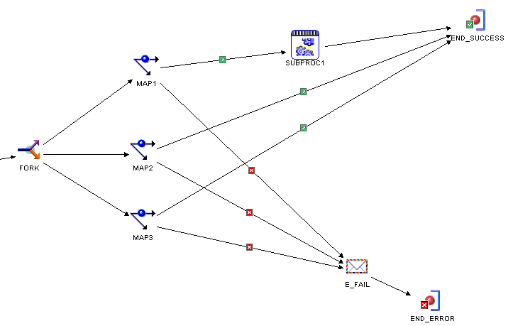

1つ、2つまたは3つすべての終了のタイプを含むように、プロセス・フローを設計できます。終了タイプはそれぞれ1回のみ使用できます。終了タイプは重複して使用できません。各終了アクティビティには、単一または複数の受信推移を含むことができます。
図22-2では、END_SUCCESSに3つの受信推移があります。それぞれが上位のアクティビティの正常終了に依存します。END_ERRORには、上位のマッピング・アクティビティがエラーで終了する場合に実行する電子メール・アクティビティからの1つの受信推移があります。

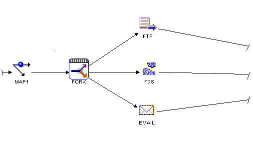

FORKに複数の受信推移を割り当てることができます。そのFORKは、パラレル実行される複数の無条件送信推移を割り当てられるようにする唯一のアクティビティです。たとえば、図22-3では、MAP1の完了後に、プロセス・フローがFTP、FDSおよびEMAILという名前のアクティビティをパラレル実行します。
図22-3 FORKアクティビティによるパラレル実行の保証
「図22-3 FORKアクティビティによるパラレル実行の保証」の説明

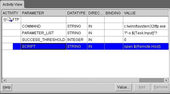

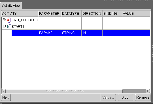

図22-5に、Warehouse Builder内で作成されたスクリプトを呼び出すためのFTPアクティビティ・パラメータ設定の例を示します。
図22-5 スクリプトを使用したFTPアクティビティのアクティビティ・ビュー
図22-5の説明が続きます
「図22-5 スクリプトを使用したFTPアクティビティのアクティビティ・ビュー」の説明

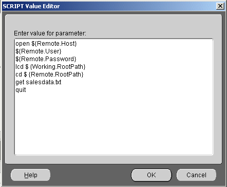

図22-6は、SCRIPTパラメータのVALUE列におけるスクリプトの1行目を示しています。スクリプト全体を表示するには、「値」ボタンをクリックします。Warehouse Builderに表示されたSCRIPT値エディタを使用して、図22-6に表示されているスクリプトのようなFTPスクリプトを記述またはコピー・アンド・ペーストできます。
図22-6 置換変数を使用したSCRIPT値エディタ
図22-6の説明が続きます
「図22-6 置換変数を使用したSCRIPT値エディタ」の説明
図22-6のスクリプトには、${Remote.User}および${Remote.Password}が含まれる点に注意してください。これらは置換変数です。詳細は、「置換変数の使用」を参照してください。

Warehouse Builder外部のスクリプトのコール
パスワード・セキュリティの問題がない場合、Warehouse BuilderではFTPコマンド、ユーザー名およびパスワードを含むスクリプトを持つファイルを指定できます。
ファイル・システムのファイルをコールするには、Warehouse Builderがそのファイルを指定するようにPARAMETERS_LISTに適切なコマンドを入力します。Windowsオペレーティング・システムの場合、次のように入力します。?"-s:<file path¥file name>"?
たとえば、Cドライブのtempディレクトリにあるmove.ftpという名前のファイルをコールするには、次のように入力します。 ?"-s:c:¥temp¥move.ftp"?
このメソッドの場合、SCRIPTパラメータを空白のままにします。
表22-11に、FTPスクリプトがシステム上のファイルに存在する場合にFTPアクティビティに対して設定するパラメータを示します。
表22-11 Warehouse Builder外部のスクリプトに対するFTPアクティビティ・パラメータ
パラメータ 説明
Command
このパラメータは空白のままにします。
Parameter List
FTPスクリプトに対するパスとファイルの名前を入力します。プロセス・フロー・エディタは、セパレータとして入力する最初の文字を解釈します。たとえば、プロセス・フロー・エディタは次のエントリを/cおよびdirの2つのパラメータとして解釈します。
?/c?dir?
バックスラッシュをエスケープ文字として使用します。たとえば、プロセス・フロー・エディタは、次のエントリを-l、-sおよび/の3つのパラメータとして解釈します。
/-l/-s/\//
Success Threshold
FTPコマンド完了ステータスを指定します。正常な完了を示す最も大きい戻り値をオペレーティング・システムから入力します。オペレーティング・システムがさらに大きな値を戻した場合、コマンドが失敗したことを示します。
デフォルト値は0です。
Script
このパラメータは空白のままにします。

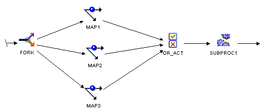

ORアクティビティを使用すると、複数の上位のアクティビティの完了に基づいてアクティビティを起動できます。ORアクティビティには、複数の受信推移および1つのみの無条件送信推移を割り当てることができます。
ORアクティビティはANDアクティビティと類似のセマンティックを持ちますが、相違点は、ORアクティビティは完了した最初の上位のアクティビティの正常終了、警告またはエラーの結果を伝播することです。
画像or.gifの説明
プロセス・フロー内でORアクティビティを使用することで、プロセス・フローの1回の実行において下位のアクティビティが1回のみトリガーされます。たとえば、図22-7では、3つの上位のマッピング・アクティビティのいずれかが完了し次第、SUBPROC1が起動されます。
図22-7 プロセス・フローにおけるORアクティビティ
「図22-7 プロセス・フローにおけるORアクティビティ」の説明
プロセス・フロー・エディタを使用することにより、ORアクティビティを省略して、3つのマッピング・アクティビティのそれぞれからの推移を、図22-7に示すSUBPROC1に割り当てることができます。ただし、この論理では1回のプロセス・フローの実行でSUBPROC1を3回起動することになります。これを回避するには、ORアクティビティを使用してください。

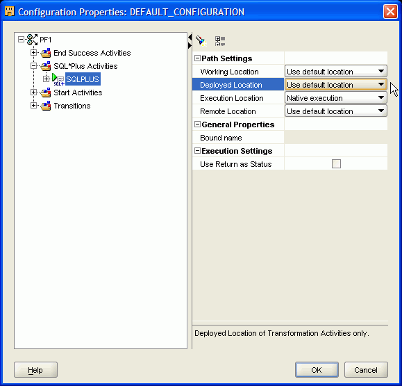

SQLPlusアクティビティのプロセス・フローは配布ロケーションの構成アイテムによって実行されます。
SQLPlusアクティビティを実行するロケーションを設定する手順は、次のとおりです。
  1. プロジェクト・エクスプローラで、「プロセス・フロー」モジュールを展開します。
  2. 「プロセス・フロー」モジュールで、「プロセス・フロー」を選択します。
  3. 「プロセス・フロー」を右クリックして「構成」を選択します。
  4. 構成プロパティ・ウィンドウで、「SQL*Plusアクティビティ」を展開します。
  5. SQLPLUSを選択します。
    図22-8 配布ロケーションの構成
    図22-8の説明が続きます
    「図22-8 配布ロケーションの構成」の説明
  6. 「パスの設定」で、「配布ロケーション」オプションをSQLPLUSアクティビティを実行するロケーションに設定します。

開始アクティビティにパラメータを追加する手順は次のとおりです。
  1. プロジェクト・エクスプローラで、「プロセス・フロー」をダブルクリックしてプロセス・エディタを開きます。
  2. 「エクスプローラ」ペインで、「選択したオブジェクト」タブをクリックします。
  3. 「選択したオブジェクト」タブで、「アクティビティ」フォルダを展開します。
  4. 「開始アクティビティ」を選択して、「エクスプローラ」ペインの「作成」ボタン(左上隅の小さな緑色の「加算」ボタン)をクリックします。
    プロセス・フロー・エディタにより「開始」アクティビティにパラメータが追加されます。
    図22-9 開始アクティビティに追加されたパラメータ
    図22-9の説明が続きます
    「図22-9 開始アクティビティに追加されたパラメータ」の説明
  5. 「オブジェクトの詳細」ペインで、パラメータのプロパティを設定します。
    パラメータ名とデータ型を必要に応じて変更します。この方向とバインドは変更できません。方向はINであり、パラメータが入力パラメータのみであることを示しています。値にはパラメータ値を入力します。この値は実行時に上書きできます。
  6. これで、パラメータをプロセス・フローの他のアクティビティの入力として使用できます。
