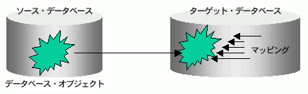

図23-1 データベース・リンクを使用した複数のリモート・アクセスによるリモート・データベースからのデータの抽出
図23-1の説明が続きます
「図23-1 データベース・リンクを使用した複数のリモート・アクセスによるリモート・データベースからのデータの抽出」の説明
データベース・リンクを使用したリモート・アクセスでは、シリアル・キューとシリアルDMLおよびネットワークの待機時間により、パフォーマンスが大幅に低下します。同じソース表に複数回アクセスする場合、パフォーマンスの低下により無駄が多くなります。

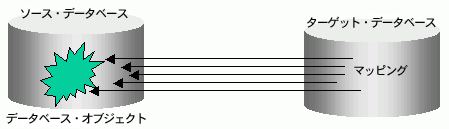

トランスポータブル・モジュール・テクノロジは、図23-2に示すように機能します。この新しいアーキテクチャでは、マッピングで必要なすべてのソース・オブジェクトがまとめられ、1回の配布でターゲットに移動されます。OWBのTMの配布では、高速のOracle Data Pump、FTPおよびOracle TTSを使用して、高速のトランスポート・パフォーマンスが実現されます。このトランスポートにより、ネットワーク遅延のコストが1回のみ吸収されます。その後、マッピングがデータにローカル・アクセスすることで、パラレル問合せとパラレルDMLが有効になります。同じデータに繰返しアクセスすることで、トランスポータブル・モジュールのパフォーマンス上の利点が増えます。
図23-2 Warehouse Builderのトランスポータブル・モジュールの配布
図23-2の説明が続きます
「図23-2 Warehouse Builderのトランスポータブル・モジュールの配布」の説明
トランスポータブル・モジュールを使用すると、Warehouse Builderのトランスポータブル・モジュールが配布を完了するには、ソース・データベースを短時間停止するだけで済むので、データ・ウェアハウスのロードが管理しやすくなります。ソース・データベースのユーザーは、データ全体がデータ・ウェアハウスにロードされるのを待機する必要はありません。たとえば、トランスポータブル表領域の実装を使用している場合、Warehouse Builderのトランスポータブル・モジュールでは、20GBの表領域を約5分でコピーできるため、ソース・データベースの停止時間が5分で済みます。
ターゲット・データベースにコピーされるデータは、ソース・データベースに存在したデータのスナップショットです。これにより、データ・バージョニング・メカニズムを作成できます。上級のOracleユーザーは、ソースからリアルタイムの変更を取得するために、トランスポートされたテーブル上にストリームを作成できます。トランスポートされたテーブルを、1つのパーティションとして大きい表に変更することもできます。
最後に、複数の部門が存在するエンタープライズ環境では、図23-2に示すように、ターゲット・データベースは、実際には中間レポートおよび更新の目的を果すオペレーショナル・データ・ストアである場合もありますが、最終的なデータ・ウェアハウスではありません。その後、このターゲットは、データ収集の次の段階へのソースとして機能します。トランスポータブル・モジュール・テクノロジは、データが最終的にデータ・ウェアハウスに収集されるまで繰返し適用できます。

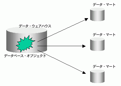

トランスポータブル・モジュールを使用して、データ・マートを公開することもできます。通常、データ・マートは、1つのサブジェクトまたは1つの部門アクセスの大規模なデータ・ウェアハウスの一部です。データ・マートを作成すると、データ・ウェアハウスですでに収集および処理されたものがコピーされることがあります。Warehouse Builderのトランスポータブル・モジュールを作成すると、図23-3に示すように、このタスクを実行できます。この図は、同じトランスポータブル・モジュールを使用して、データ・マートを複数のロケーションに配布できることも示しています。
図23-3 データ・ウェアハウスのデータ・マート
トランスポータブル・モジュールはデータ・マートを公開しています。
「図23-3 データ・ウェアハウスのデータ・マート」の説明

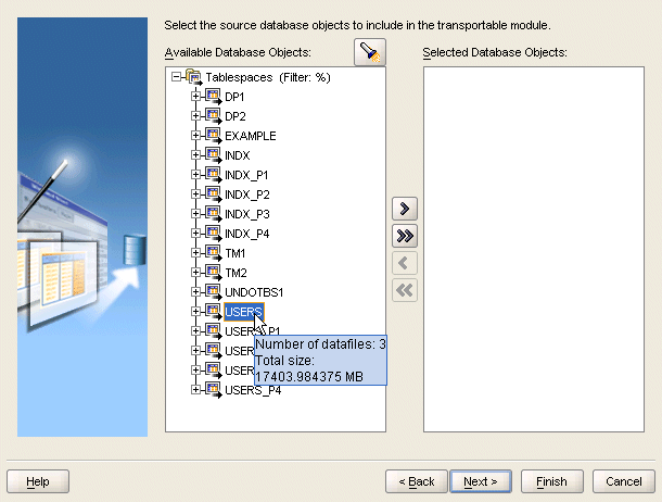

通常、ソース・データベースには複数のスキーマと多数のオブジェクトが含まれているため、オブジェクトの検索と選択に役立つ複数のツールが用意されています。マウスをノードの上に置くと、データファイルの数とその合計サイズが表示されます。図23-4に示すように、ウィザードではポップアップに情報が表示されます。
図23-4 データファイル数と合計サイズの表示
この画像の説明は前後のテキストにあります。
「図23-4 データファイル数と合計サイズの表示」の説明

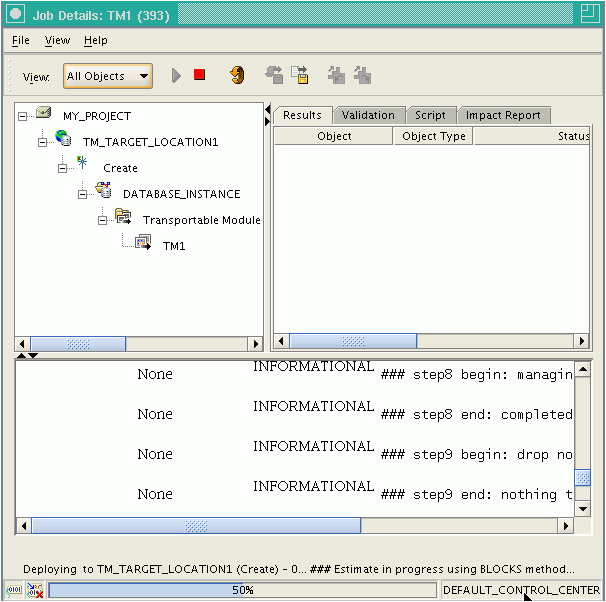

トランスポータブル・モジュールを配布するときに、配布の進行状況を監視する2つの方法があります。最初の方法では、図23-7に示すように、「ジョブの詳細」ウィンドウを使用します。ステータス行は、最新のステータスでただちにリフレッシュされます。ステータス行のすぐ上のメッセージ・ボックスには、それまでに記録されたすべてのメッセージが表示されます。
図23-7 「ジョブの詳細」ウィンドウ
「ジョブの詳細」ウィンドウ
「図23-7 「ジョブの詳細」ウィンドウ」の説明
進行状況を監視するもう1つの方法は、トランスポータブル・モジュール配布プロセスで生成されるログ・ファイルを監視することです。トランスポータブル・モジュール・ログ・ファイルは、ユーザーが構成した「作業ディレクトリ」に作成されます。ファイル名は常に<The TM Name>.logです。たとえば、トランスポータブル・モジュールの名前がTM1の場合はTM1.logになります。このファイルは、「ジョブの詳細」ウィンドウのメッセージ・ボックスに表示されるものと同じメッセージを含む、プレーン・テキスト・ファイルです。例23-1は、トランスポータブル・モジュール・ログ・ファイルの内容を示しています。
現在、合計16の手順があります。ユーザー構成に応じて、スキップされる手順もあれば、参照表でエラーが見つからないために参照制約を作成できないなど、トランスポータブル・モジュールが無視できるとみなしたエラー・メッセージを含む手順もあります。このログ・ファイルには、重要な情報が含まれています。トランスポータブル・モジュールの配布中および配布の終了後に、慎重に調べる必要があります。
