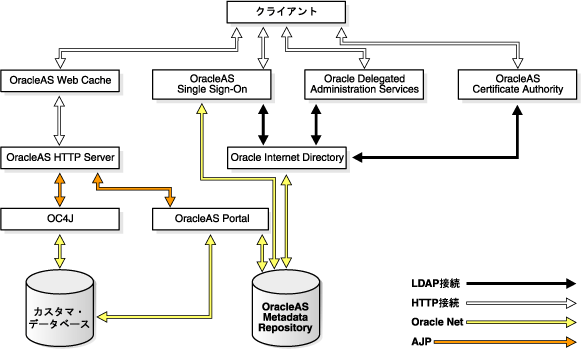

SSLは、クライアントとサーバー間の通信を保護します。たとえばクライアント・ブラウザ、Oracle Web Cache、Oracle HTTP ServerおよびOC4Jなど、3者以上が関与している場合は、すべてのコンポーネントでSSLを使用するように構成する必要があります。
図10-2に、Oracle Application Serverコンポーネントと、これらのコンポーネントが使用するプロトコル間の一般的な通信パスを示します。たとえば、ブラウザはHTTPを使用してOracle Web Cacheと通信し、Oracle HTTP ServerはAJPを使用してOC4Jと通信します。これらすべてのプロトコルは、SSLに対応しています。
Oracle Application Serverのインストールでデフォルトのオプションを選択した場合は、いずれのコンポーネントもSSLに対応するように構成されていません。
