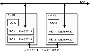

A.2.1 OracleAS Cluster(OC4J-EJB)での複数のNICの使用
障害
NIC(ネットワーク・インタフェース・カード)が2つ搭載されているコンピュータでOracleAS Cluster(OC4J-EJB)を実行しており、一方のNICをネットワーク接続に、もう一方のNICをクラスタ内の他のノードへの接続に使用している場合に、マルチキャスト・メッセージが正常に送受信されないことがあります。これは、セッション情報がクラスタ内のノード間でレプリケートされないことを意味します。
図A-1    NICを2つ搭載したコンピュータで動作しているOracleAS Cluster(OC4J-EJB)
画像の説明
解決策
oc4j.multicast.bindInterfaceパラメータを、ノード上のもう一方のNICの名前またはIPアドレスに設定して、OC4Jインスタンスを起動する必要があります。
たとえば、図A-1に示す値を使用して、次のパラメータでOC4Jインスタンスを起動します。
ノード1では、次のパラメータで起動するようにOC4Jインスタンスを構成します。
-Doc4j.multicast.bindInterface=123.45.67.21
ノード2では、次のパラメータで起動するようにOC4Jインスタンスを構成します。
-Doc4j.multicast.bindInterface=123.45.67.22

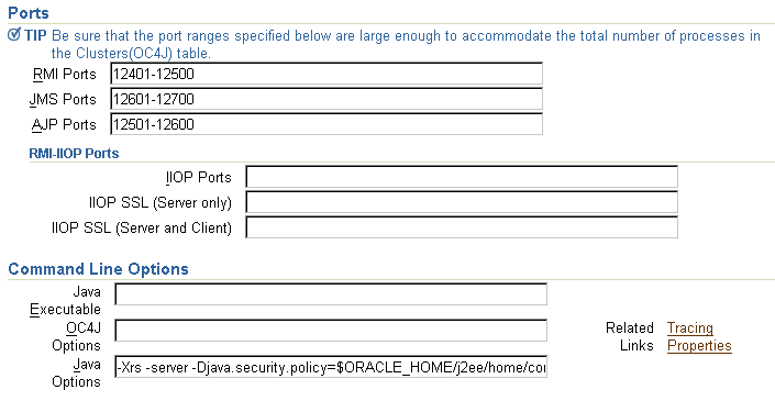

このパラメータと値は、Application Server Controlコンソールの「サーバー・プロパティ」ページの「コマンドライン・オプション」セクションにある「Javaオプション」フィールドで指定します(図A-2)。
