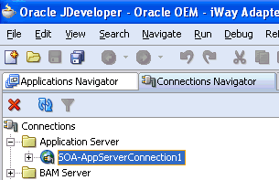

  1. 接続を表示するには、JDeveloperの左上ペインの最上部にある「接続ナビゲータ」タブをクリックします。
    「接続」ウィンドウ
    図bpel_30.gifの説明

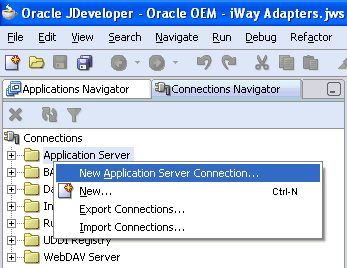

  2. 「アプリケーション・サーバー」を右クリックして「アプリケーション・サーバー接続の作成」を選択します。
    「アプリケーション・サーバー接続の作成 - ようこそ」ダイアログ・ボックスが表示されます。

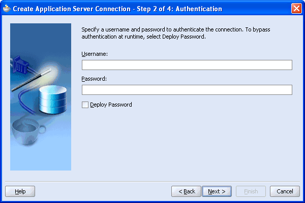

    「アプリケーション・サーバー接続の作成 - ステップ 2/4: 認証」ダイアログ・ボックスが表示されます。
    認証情報の指定
    図bpel_33.gifの説明
  5. 接続先のアプリケーション・サーバーに有効なユーザー名とパスワードを指定します。
  6. 「パスワードを配布」を選択します。
  7. 「次へ」をクリックします。

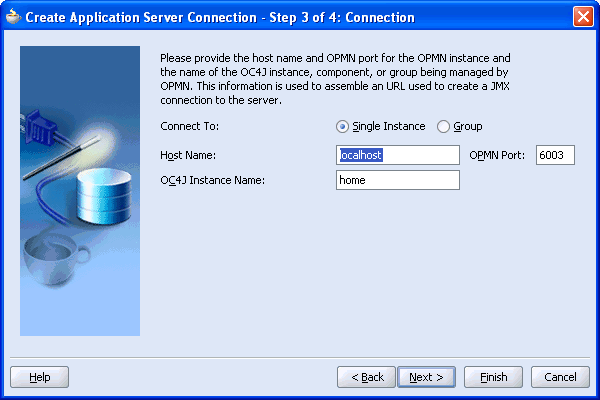

    「アプリケーション・サーバー接続の作成 - ステップ 3/4: 接続」ダイアログ・ボックスが表示されます。
    接続情報の指定
    図bpel_33a.gifの説明
  8. 「シングル・インスタンス」接続オプションを選択します。
  9. 「ホスト名」にlocalhost、「OPMNポート」に6003と入力します。
  10. 「OC4Jインスタンス名」にhomeと入力します。
  11. 「次へ」をクリックします。

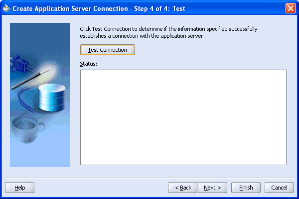

    「アプリケーション・サーバー接続の作成 - ステップ 4/4: テスト」ダイアログ・ボックスが表示されます。
    接続のテスト
    図bpel_33b.gifの説明
  12. 「接続のテスト」をクリックします。
    テストが完了し、接続に成功すると、ステータス領域に「成功」というメッセージが表示されます。

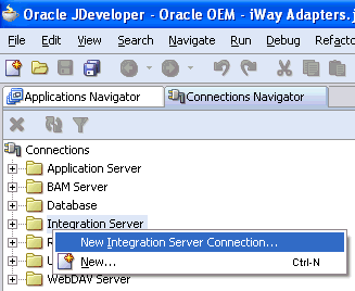

  2. 「統合サーバー」を右クリックして「新規統合サーバー接続」を選択します。
    「統合サーバー接続の作成 - ようこそ」ダイアログ・ボックスが表示されます。

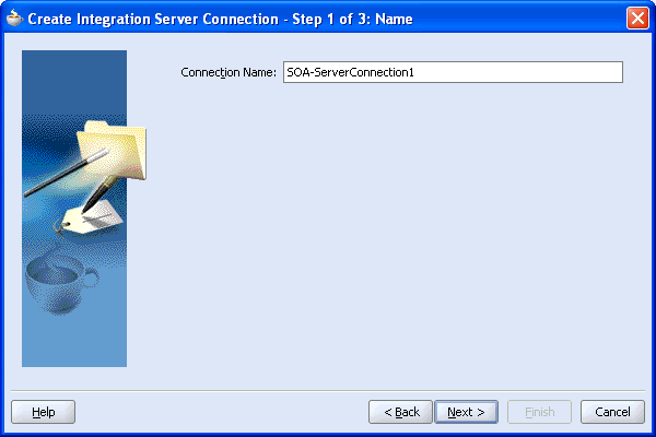

    「統合サーバー接続の作成 - ステップ 1/3: 名前」ダイアログ・ボックスが表示されます。
    統合サーバー接続ウィザード
    図bpel_int2.gifの説明
  4. 一意の名前を指定し、「次へ」をクリックします。

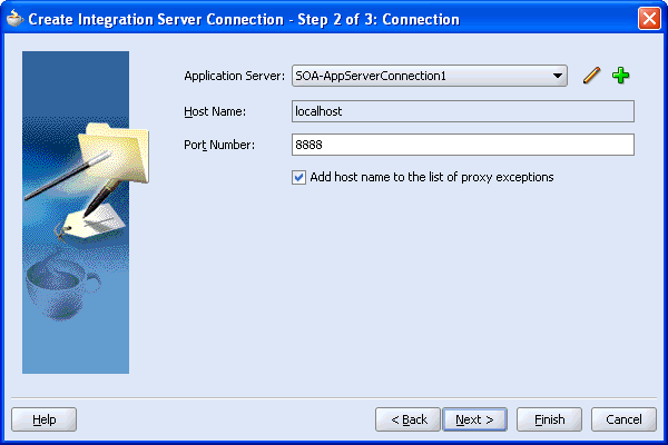

    「統合サーバー接続の作成 - ステップ 2/3: 接続」ダイアログ・ボックスが表示されます。
    接続情報の指定
    図bpel_int3.gifの説明
  5. 作成済のアプリケーション・サーバー接続を選択します。
  6. 「ホスト名」にlocalhost、「ポート番号」に8888と入力します。
  7. 「プロキシ例外リストにホスト名を追加」を選択し、「次へ」をクリックします。

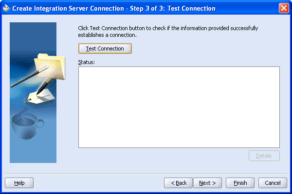

    「統合サーバー接続の作成 - ステップ 3/3: 接続のテスト」ダイアログ・ボックスが表示されます。
    接続のテスト
    図bpel_int4.gifの説明
  8. 「接続のテスト」をクリックします。
  9. 「終了」をクリックします。

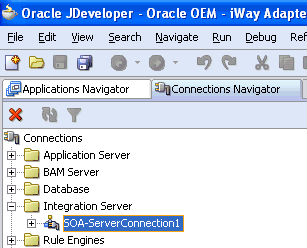

    新規に作成した統合サーバー接続が、「接続ナビゲータ」タブの「統合サーバー」ノード下に表示されます。
    追加された統合サーバー接続

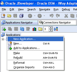

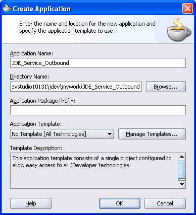

  2. 「アプリケーション」ノードを右クリックして「新規アプリケーション」を選択します。
    「アプリケーションの作成」ダイアログ・ボックスが表示されます。
    図bpel_35a.gifの説明
  3. アプリケーションの一意の名前を入力し、「OK」をクリックします。

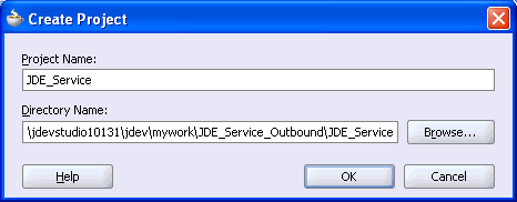

    「プロジェクトの作成」ダイアログ・ボックスが表示されます。
    図bpel_35b.gifの説明
  4. プロジェクトの一意の名前を入力し、「OK」をクリックします。

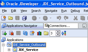

    新規アプリケーションが「アプリケーション・ナビゲータ」タブの「アプリケーション」ノード下に表示されます。
    追加されたアプリケーション

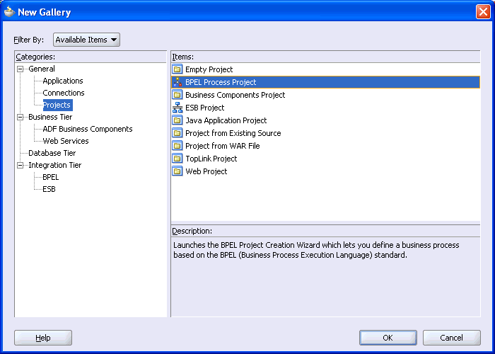

  5. 作成した「アプリケーション」ノードを右クリックして「新規プロジェクト」を選択します。
    「新規ギャラリ」ウィンドウが表示されます。
    「新規ギャラリ」ウィンドウ
    図bpel_1.gifの説明
  6. 「項目」リストから「BPELプロセス・プロジェクト」を選択し、「OK」をクリックします。
    「BPELプロジェクト作成ウィザード - プロジェクトの設定」ダイアログ・ボックスが表示されます。

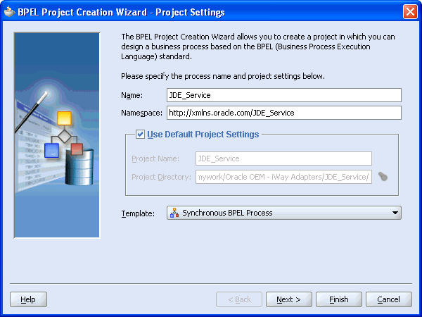

  7. 次の手順を実行します。
    1. BPELプロセスに名前を指定します。
      「ネームスペース」フィールドが自動的に更新されます。
    2. 「テンプレート」リストから「同期BPELプロセス」を選択します。
  8. 「次へ」をクリックします。

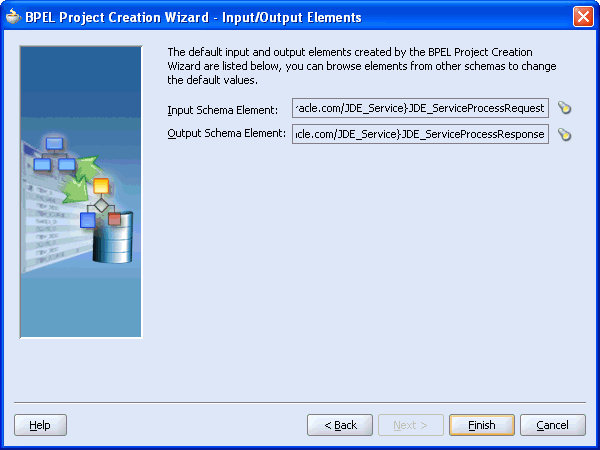

    「BPELプロジェクト作成ウィザード - 入力/出力要素」ダイアログ・ボックスが表示されます。
    入力/出力要素
    図bpel_3.gifの説明
  9. BPELプロジェクト作成ウィザードによって作成された入力/出力スキーマ要素を確認し、「終了」をクリックします。

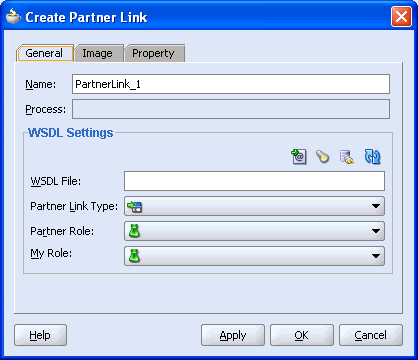

  1. 右側の「サービス」ペインからPartnerLinkをビジュアル・エディタにドラッグ・アンド・ドロップします。
    「パートナ・リンクの作成」ダイアログ・ボックスが表示されます。
    「パートナ・リンクの作成」ウィンドウ
    図bpel_4.gifの説明

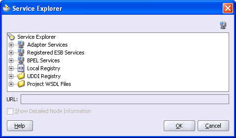

  2. 「サービス・エクスプローラ」アイコン(「WSDLファイル」フィールドの前にある左から2番目のアイコン)をクリックします。
    「サービス・エクスプローラ」ダイアログ・ボックスが表示されます。
    図bpel_5.gifの説明

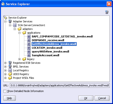

  3. 「アダプタ・サービス」下の新規接続を開き、「アダプタ」、「アプリケーション」を順番に開きます。
    「サービス・エクスプローラ」ダイアログ・ボックスに表示されるWSDLツリーには、Application Explorerを使用して作成したWSDLファイルがリストされます。WSDLツリーは、BPELサーバーのインストールの一部として自動的にデプロイされたWSDLサーブレットによって生成されます。
    WSDLツリー
    図bpel_6.gifの説明
    注意:
    WSDLファイルをサブフォルダに構成した場合、WSILブラウザにはWSDL階層のすべてのツリー構造が表示されます。 デフォルトでは、アウトバウンド・アダプタ・サービス用に生成されたすべてのWSDLファイルの名前は、_invokeで終了します。

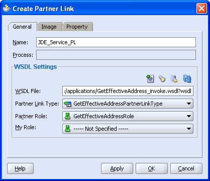

  4. 「GetEffectiveAddress_invoke.wsdl」を選択して「OK」をクリックします。
    「パートナ・リンクの作成」ダイアログ・ボックスの「WSDLファイル」フィールドに、選択したWSDLファイルの名前と場所が表示されます。「パートナ・リンク・タイプ」フィールドには、WSDLファイルで定義したPartnerLinkを指定します。
    「パートナ・リンクの作成」
    図bpel_7.gifの説明
    次の手順を実行します。
    1. 「myRole」フィールドは指定しないままにします。ロールはBPELプロセスから同期で起動するため、PartnerLinkのロールはNULLになります。
    2. 「パートナ・ロール」リストから、デフォルト値「GetEffectiveAddressRole」を選択します。これがBPELプロセスのロールです。
  5. 「OK」をクリックします。
    新規のPartnerLinkがビジュアル・エディタに表示されます。
    新規のPartnerLink
    図bpel_8.gifの説明

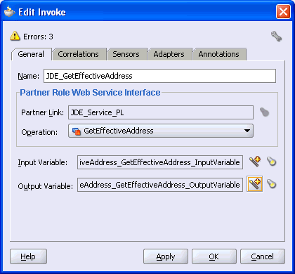

  1. 右側の「プロセス・アクティビティ」ペインからInvokeアクティビティをビジュアル・エディタにドラッグし、Receiveアクティビティ(receiveInput)とReplyアクティビティ(replyOutput)の間に配置します。
  2. Invokeアクティビティと新規作成のPartnerLinkの間にある接続を開きます。
    「起動の編集」ダイアログ・ボックスが表示されます。「パートナ・リンク」フィールドおよび「操作」フィールドには値が自動的に移入されます。
    「起動の編集」ダイアログ・ボックス
    図bpel_43.gifの説明
    注意:
    無効な設定とエラーに関する警告は無視してください。
    次の手順を実行します。
    1. 「名前」フィールドで、Invokeアクティビティのわかりやすい名前を指定します。
    2. 「入力変数」フィールドの右側にある最初のアイコンをクリックし、表示された「変数の作成」ウィンドウで「OK」をクリックします。
      「入力変数」フィールドにグローバル変数が自動的に作成されます。
    3. 「出力変数」フィールドの右側にある最初のアイコンをクリックし、表示された「変数の作成」ウィンドウで「OK」をクリックします。
      「出力変数」フィールドにグローバル変数が自動的に作成されます。
    4. 「適用」をクリックします。
      これで、「起動の編集」ウィンドウに警告またはエラーが表示されなくなります。

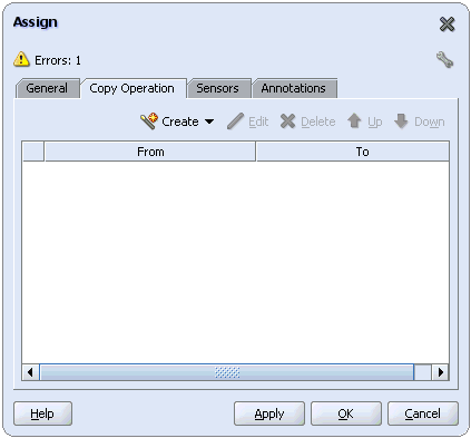

  1. 右側の「プロセス・アクティビティ」ペインからAssignアクティビティをビジュアル・エディタにドラッグし、receiveInputとJDE_GetEffectiveAddressの間に配置します。
  2. Assignアクティビティ・アイコンをダブルクリックします。
    「割当て」ダイアログ・ボックスが表示されます。
    「割当て」ダイアログ・ボックス
    図bpel_14.gifの説明
    注意:

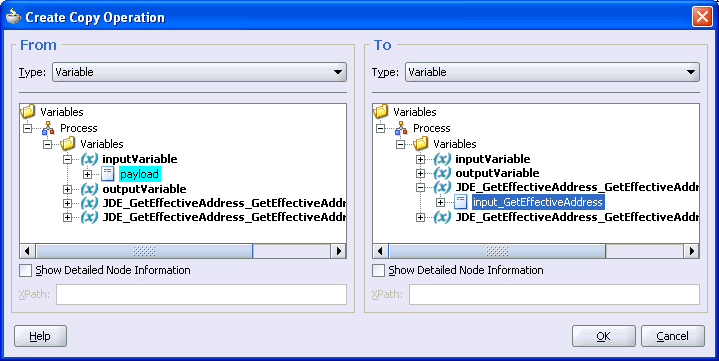

  3. 「コピー操作」タブで、「作成」をクリックし、「コピー操作」を選択します。
    「コピー操作の作成」ダイアログ・ボックスが表示されます。
    1. 「From」ペインで「変数」、「inputVariable」を順番に開き、「ペイロード」を強調表示します。
    2. 「To」ペインで「変数」、「JDE_GetEffectiveAddress_GetEffectiveAddress_InputVariable」を順番に開き、「input_GetEffectiveAddress」を強調表示します。
    「コピー操作の作成」ダイアログ・ボックスが次のように表示されます。
    図bpel_10a.gifの説明
  4. 「コピー操作の作成」ダイアログ・ボックスおよび「割当て」ダイアログ・ボックスを閉じるには、「OK」をクリックします。

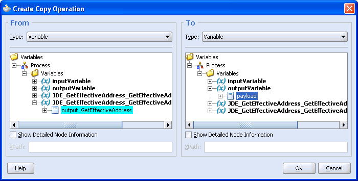

    「コピー操作の作成」ダイアログ・ボックスが表示されます。次の手順を実行します。
    1. 「From」ペインで「変数」、「JDE_GetEffectiveAddress_GetEffectiveAddress_OutputVariable」を順番に開き、「output_GetEffectiveAddress」を強調表示します。
    2. 「To」ペインで「変数」、「outputVariable」を順番に開き、「ペイロード」を強調表示します。
    図bpel_10b.gifの説明

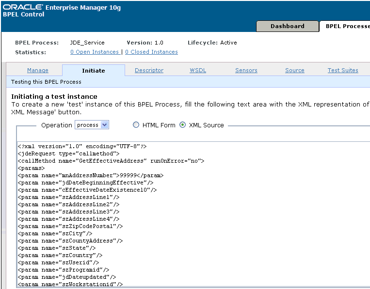

アウトバウンドBPELおよびESBプロセスのテスト
BPELコンソールを使用してデプロイ済のBPELプロセスをテストできます。 プロセスをデプロイした後、コンソールの「開始」タブを使用して管理、モニターおよびエンドツーエンド・シナリオを実行できます。 OracleAS Adapter for J.D. Edwards OneWorldは、XMLペイロード・オプションを使用したテスト、およびJava Delivery APIを使用して実行したテストのオプションが動作確認されています。 OracleAS Adapter for J.D. Edwards OneWorldをテストするには、この方法をお薦めします。
BPELコンソールからアウトバウンドBPELプロセスをテストする場合、またはEnterprise Manager(EM)コンソールからアウトバウンドESBプロセスをテストする場合、これらのコンソールが生成するXMLエンベロープを使用しないでください。 XMLエンベロープは削除し、かわりにスキーマが生成するXMLペイロードを使用してください。これらはWSDLの名前空間制限に準拠します。
ESBデータ・フローはEMコンソールを使用してテストできます。 ESBデータ・フローおよび相互作用を作成する際、WebサービスがOracle Application Serverで作成され、登録されます。 ESBアウトバウンド・プロセスの作成の詳細は、第6章「ESBの統合の例」を参照してください。

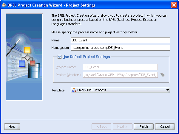

    図bpel_22a.gifの説明
  4. 次の手順を実行します。
    1. プロセスに名前を指定します。
    2. 「テンプレート」リストから「空のBPELプロセス」を選択します。
    3. 「終了」をクリックします。

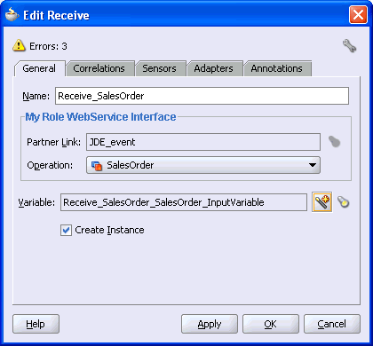

インバウンドPartnerLinkアクティビティの作成
BPELプロセスを設計するときは、PartnerLinkアクティビティを作成してJ.D. Edwardsサービスを起動する必要があります。PartnerLinkは、Webサービス内の一連の操作を示します。WSDL文書は、Webサービスが準拠する外部規定です。WSDLを指定すると、すべてのBPELプロセスはPartnerLinkを介してWebサービスを開始できます。
Application Explorerで生成したWSDLファイルを使用してインバウンドPartnerLinkを作成する手順は、次のとおりです。
  1. 右側の「プロセス・アクティビティ」ペインからPartnerLinkをビジュアル・エディタにドラッグ・アンド・ドロップします。
    「パートナ・リンクの作成」ウィンドウ
    図bpel_4.gifの説明
    図bpel_5.gifの説明
    WSDLツリーに、Application Explorerを使用して作成したWSDLファイルが表示されます。WSDLツリーは、BPELサーバーのインストールの一部として自動的にデプロイされたWSDLサーブレットによって生成されます。
    WSDLツリー
    図bpel_6b.gifの説明
    注意:
    WSDLファイルをサブフォルダに構成した場合、WSILブラウザにはWSDL階層のすべてのツリー構造が表示されます。 インバウンド・アダプタ・サービス用に生成されたWSDLファイルの名前は、通常は_receiveで終了します。
  4. 「SalesOrder.wsdl」を選択して「OK」をクリックします。
    図bpel_24a.gifの説明
    次の手順を実行します。
    1. 「マイ・ロール」リストから、デフォルト値「SalesOrderRole」を選択します。
    2. 「パートナ・ロール」フィールドは指定しないままにします。
  5. 「適用」、「OK」を順番にクリックします。
    新規のJDE PartnerLinkがビジュアル・エディタに表示されます。
    新規のPartnerLinkを表示するJDeveloperビジュアル・エディタ

  1. 右側の「プロセス・アクティビティ」ペインからReceiveアクティビティをビジュアル・エディタにドラッグし、「アクティビティをここにドロップ」とラベルが付いた指定のプレースホルダに配置します。
  2. ReceiveアクティビティをJDE_event PartnerLinkに接続します。
    「受信の編集」ダイアログ・ボックスが表示されます。
    「受信の編集」ダイアログ・ボックス
    図bpel_26a.gifの説明
    注意:
    次の手順を実行します。
    1. Receiveアクティビティに名前(Receive_SalesOrderなど)を指定します。
    2. 「変数」フィールドの右側にある最初のアイコンをクリックし、表示された「変数の作成」ダイアログ・ボックスで「OK」をクリックします。
    3. 「インスタンスの作成」チェック・ボックスが選択されていることを確認します。
  3. 「適用」をクリックします。
    これで、「受信の編集」ダイアログ・ボックスに警告またはエラーが表示されなくなります。
  4. 「OK」をクリックします。
    PartnerLinkアクティビティとReceiveアクティビティの間に接続が作成されます。これで、インバウンドBPELプロセスの設計が完了します。

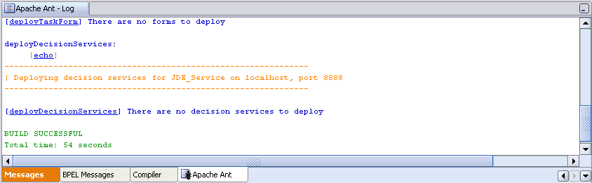

JDeveloperでBPELプロセスをデプロイする手順は、次のとおりです。
  1. 「アプリケーション・ナビゲータ」タブで、プロジェクトを右クリックします。
  2. 「デプロイ」、使用しているBPEL PMサーバー接続、「デフォルト・ドメインにデプロイ」を順番に選択します。
    デプロイ処理が自動的に開始されます。
  3. ウィンドウの最下部にある「メッセージ」ログを確認します。
    「メッセージ」ログには、デプロイのステータスが表示されます。この例では、アウトバウンド・プロセスで正常にデプロイされたことを示すメッセージが表示されています。
    「メッセージ」ログ
    図bpel_45.gifの説明
    デプロイが成功しなかった場合は、「コンパイラ」タブをクリックすると、デプロイ処理中に発生したエラー・メッセージと警告メッセージがすべて表示されます。

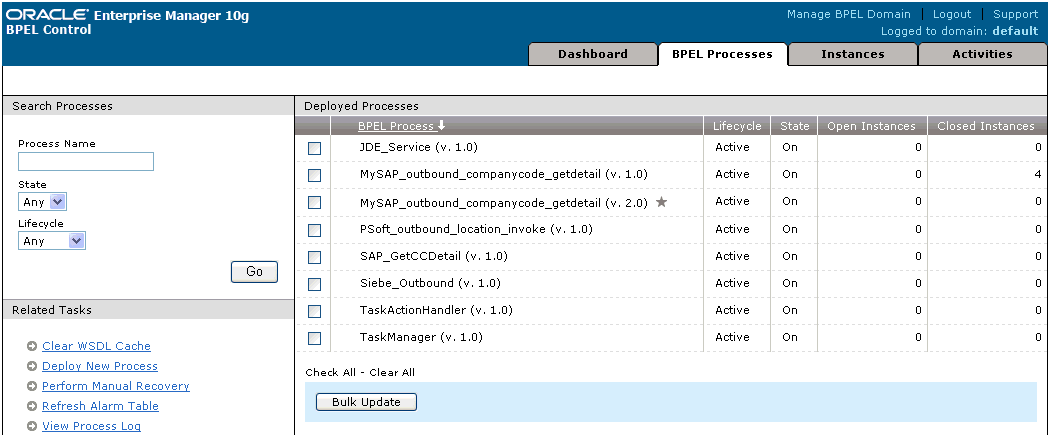

  3. 「BPELプロセス」タブをクリックします。
    このタブには、各デプロイ済プロセスの詳細が表示されます。
    BPEL Consoleの「BPELプロセス」タブ
    図bpel_18.gifの説明

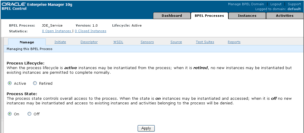

  4. J.D. Edwardsアウトバウンド・プロセス・リンクをクリックします。
    「管理」ウィンドウには、このBPELプロセスを管理するためのオプションが表示されます。次に示すデフォルト設定は変更しないでください。
    Oracle BPEL Consoleの「管理」タブ
    図bpel_19.gifの説明
  5. 「開始」タブをクリックします。
    「開始」タブでは、BPELプロセスをテストできます。
    Oracle BPEL Consoleの「開始」ウィンドウ
    図bpel_20.gifの説明
    次の手順を実行します。
    1. 「テスト・インスタンスを起動しています」リストから、「XMLソース」を選択します。
    2. XML入力用のテキスト領域に、次のコードを入力します。
      <?xml version="1.0" encoding="UTF-8"?>
      <jdeRequest type="callmethod"><callMethod name="GetEffectiveAddress" runOnError="no"><params><param name="mnAddressNumber">99999</param><param name="jdDateBeginningEffective"/><param name="cEffectiveDateExistence10"/><param name="szAddressLine1"/><param name="szAddressLine2"/><param name="szAddressLine3"/><param name="szAddressLine4"/><param name="szZipCodePostal"/><param name="szCity"/><param name="szCountyAddress"/><param name="szState"/><param name="szCountry"/><param name="szUserid"/><param name="szProgramid"/><param name="jdDateupdated"/><param name="szWorkstationid"/><param name="mnTimelastupdated"/><param name="szNamealpha"/></params><onError abort="yes"/></callMethod></jdeRequest>
  6. 「XMLメッセージの転送」をクリックします。
  7. 「インスタンス」タブをクリックしてから、「監査」タブをクリックすると、J.D. Edwards OneWorldシステムから受信したレスポンスが表示されます。

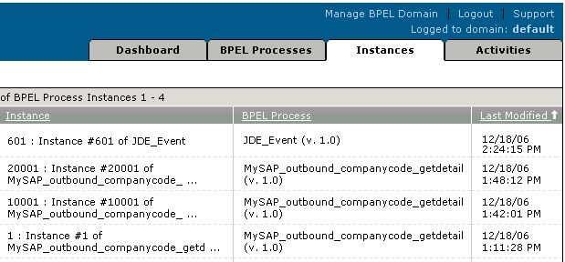

  3. 「インスタンス」タブをクリックします。
    ランタイム・イベントを受信すると、そのイベントのインスタンスが「インスタンス」タブに表示されます。
    「インスタンス」タブ
    図bpel_36.gifの説明

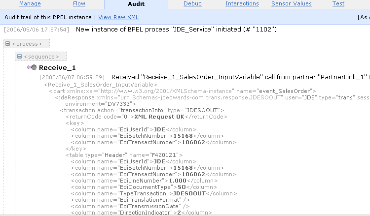

  4. イベント・メッセージを確認するには、インスタンスをクリックしてから、「監査」タブをクリックします。
    イベント・メッセージが表示されます。
    受信したイベント・メッセージ
    図bpel_29.gifの説明
XMLソース・コードを表示するには、「raw XMLの表示」をクリックします。詳細は、第5章「BPEL Process Managerの統合の例」を参照してください。
