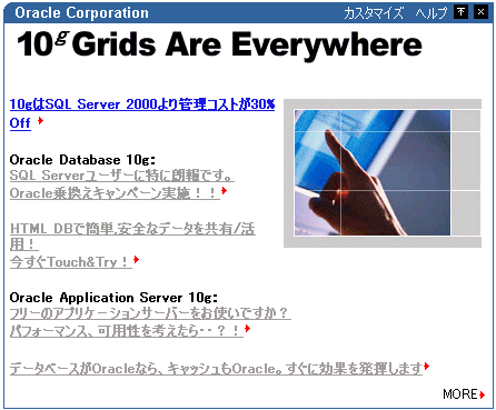

ポートレットは再利用可能でプラッガブルなWebコンポーネントで、多数の異なるソースからコンテンツを描画できます。一般的なポートレットは、図1-1に示すように、Webコンテンツのサマリーを表示するポートレットです。
図1-1 My Oracleホーム・ページのポートレット
my.oracle.comのポートレットを表示。
「図1-1 My Oracleホーム・ページのポートレット」の説明

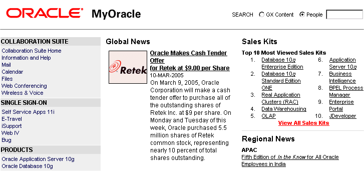

たとえば、ポータルには、リンクされたニュース記事の見出しを表示するニュース・フィード・ポートレットを設定できます。これらの見出しには、記事の内容を説明するセンテンスがそれぞれ含まれています(図1-2)。
図1-2 My Oracleホーム・ページのOracleニュース・ポートレット
my.oracle.comのOracleニュース・ポートレットを表示。
「図1-2 My Oracleホーム・ページのOracleニュース・ポートレット」の説明

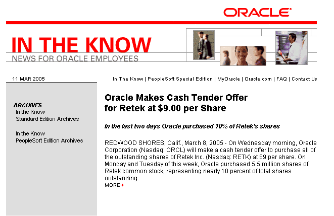

ユーザーは、リンクされた見出しをクリックして、外部のニュース・サービスでホスティングされている記事のフル・テキストを取得します(図1-3)。このポートレットには、ソースでのニュース記事の追加と削除にあわせて、見出しを自動的に変更するという動的な性質があります。

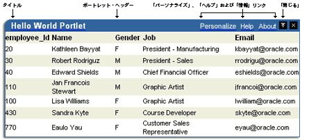

ページ上のポートレットは、HTML表のセルでレンダリングされます。ポートレットには、HTML、書式設定したテキスト、イメージ、HTMLフォームの要素など、様々な種類のコンテンツを表示できます。
図1-4に、ポートレット・タイトルがヘッダーに含まれているポートレットの構造を示します。ポートレット・タイトルにはハイパーリンクを作成できます。このリンクによって、ユーザーがタイトルをクリックすると、ポートレットがフル・ブラウザ・ページに表示されます。ポートレットには、レイアウトをページ上の他のポートレットと区別できるように、境界線を含めることもできます。
ポートレットには、通常、「パーソナライズ」、「ヘルプ」、「情報」の3つのリンクが含まれています。ポートレット開発者は、これらのリンクをページ設計者に公開し、ページ設計者は、これらのリンクをオンまたはオフにできます。「パーソナライズ」リンクをクリックすると、多数のオプションが表示されます。このオプションで、エンド・ユーザーはポートレットの各種の属性をパーソナライズできます。「ヘルプ」リンクをクリックすると、ヘルプ・テキストを含むウィンドウが表示されます。このウィンドウは、ポートレットでのエンド・ユーザーの操作を補助するために作成できます。「情報」リンクをクリックすると、ウィンドウが表示されます。このウィンドウは、ポートレットの内容を説明するために作成できます。
各ポートレットには、標準の「閉じる」アイコンも表示されます。このアイコンをクリックすると、ページ上のポートレットを閉じたり開いたりできます。

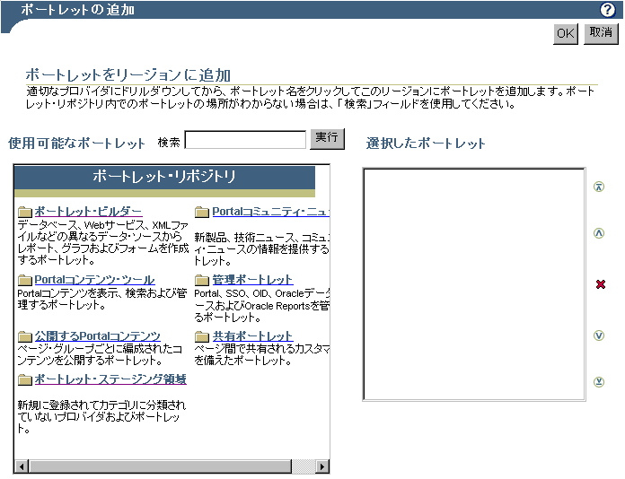

複雑な設定が不要なポートレットとは全面的に開発された登録済のポートレットのことで、OracleAS Portalをインストールすると、ポートレット・リポジトリからすぐに使用できます(図1-5)。このポートレットには、「検索」、「保存された検索」、「お気に入り」、「通知」などが含まれます。

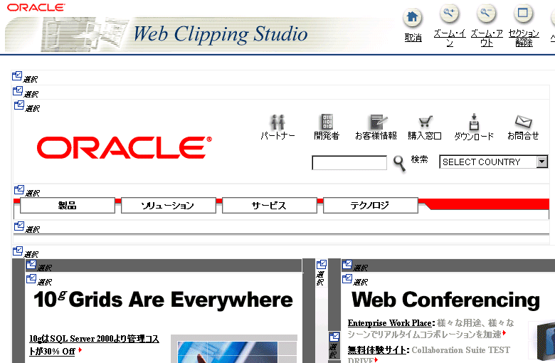

Webクリッピング・ポートレットを作成する場合、ポータル・ページの設計者は、Webブラウザを使用して必要なコンテンツを含むWebページにナビゲートします。ページ設計者は、Webクリッピング・スタジオを使用して、ターゲット・ページのビジュアル・レンダリングをドリルダウンし、必要なコンテンツを選択できます(図1-6および図1-7)。
図1-6 Webクリッピング・スタジオを使用したWebコンテンツの選択
Webクリッピング・スタジオを介して選択されたコンテンツを表示。
「図1-6 Webクリッピング・スタジオを使用したWebコンテンツの選択」の説明

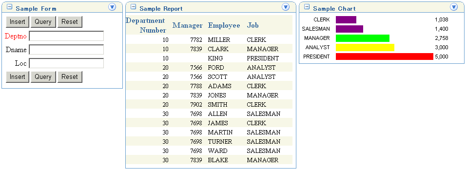

OracleAS Portalには、複数のポートレット構築ウィザードが含まれています。これらのウィザードには、Portalナビゲータの「プロバイダ」タブを使用してアクセスできます。これらのウィザードは、図1-9に示すような、チャート、レポート、フォーム、カレンダおよび値リストの構築に使用できます。
図1-9 ポートレット・ビルダーのサンプルのフォーム、レポートおよびチャート
ポートレット・ビルダーのフォーム、レポートおよびチャートを表示。
「図1-9 ポートレット・ビルダーのサンプルのフォーム、レポートおよびチャート」の説明
