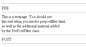

レスポンス・フィルタの例の起動
この例では、application.xmlがコンテンツ・パスの/mywrapperをmyresponsewrapper.warにマップするものとします。この場合、デプロイ後、次のように、prepostfilter.htmlを起動します。その結果、フィルタが実行されます。
http://host:port/mywrapper/prepostfilter.html
次に、ブラウザへの出力を示します。フィルタによって、PRE、POSTおよび横の罫線が追加されています。
画像の説明
