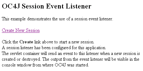

次に、JSP「ようこそ」ページのindex.jspを示します。このページの「Create New Session」リンクをクリックすると、セッション作成サーブレットを起動できます。この例では、アプリケーションのコンテキスト・パスを/mylistenerとし、mysessioncreateがセッション作成サーブレットのサーブレット・パスとしてweb.xmlで構成されているものとします。
<%@page session="false" %> <HTML> <BODY> <H2>OC4J Session Event Listener</H2> <P> This example demonstrates the use of a session event listener. </P> <P> <a href="/mylistener/mysessioncreate">Create New Session</A><br><br> </P> <P> Click the <b>Create</b> link above to start a new session.<br> A session listener has been configured for this application.<br> The servlet container will send an event to this listener when a new session is<br> created or destroyed. The output from the event listener will be visible in the<br> console window from where OC4J was started. </P> </BODY> </HTML>

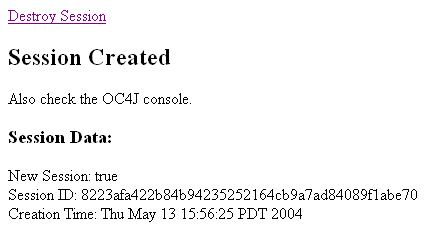

このSessionCreateServletというサーブレットは、HTTPセッション・オブジェクトを作成し、作成されたセッションに関する情報を表示します。SessionDestroyServletを起動する「Destroy Session」リンクをクリックすると、セッションを終了できます。この例では、アプリケーションのコンテキスト・パスを/mylistenerとし、mysessiondestroyがセッション無効化サーブレットのサーブレット・パスとしてweb.xmlで構成されているものとします。
import java.io.*; import java.util.Enumeration; import java.util.Date; import javax.servlet.*; import javax.servlet.http.*; public class SessionCreateServlet extends HttpServlet { public void doGet (HttpServletRequest req, HttpServletResponse res) throws ServletException, IOException { // Get the session object. HttpSession session = req.getSession(true); // Set content type for the response. res.setContentType("text/html"); // Then write the data of the response. PrintWriter out = res.getWriter(); out.println("<HTML><BODY>"); out.println("<A HREF=\"/mylistener/mysessiondestroy\">Destroy Session</A>"); out.println("<h2>Session Created</h2>"); out.println("Also check the OC4J console."); out.println("<h3>Session Data:</h3>"); out.println("New Session: " + session.isNew()); out.println("<br>Session ID: " + session.getId()); out.println("<br>Creation Time: " + new Date(session.getCreationTime())); out.println("</BODY></HTML>"); } }

次に、「ようこそ」ページの出力を示します。
「Create New Session」をクリックすると、セッション作成サーブレットが起動します。テスト実行では、これにより、次のように出力されます。
また、OC4Jコンソールには、次のようにレポートされます。
04/05/13 15:56:25 SessionLifeCycleEventExample Session ID: 8223afa422b84b94235252164cb9a7ad84089f1abe70 CREATED
