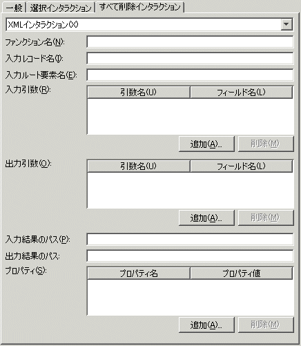

  1. ナビゲータでマップされた属性を選択します。そのプロパティがエディタに表示されます。
  2. 「すべて削除インタラクション」タブをクリックします。「すべて削除インタラクション」タブが表示されます。
    図60-1 「すべて削除インタラクション」タブ
    図60-1の説明が続きます
    「図60-1 「すべて削除インタラクション」タブ」の説明
次の情報を参照し、「すべて削除インタラクション」タブの各フィールドにデータを入力します。
フィールド 説明
ファンクション名 このタイプのコール(「オブジェクトの読取り」または「すべて読取り」)がEISに対して起動するEISファンクションの名前。
入力レコード名 入力レコードの作成時に、J2Cアダプタに渡される名前。
入力ルート要素名 入力DOMに使用されるルート要素名。
入力引数 引数レコードのインタラクション・フィールドまたはXPathノードにマップされる問合せ引数名。
たとえば、XMLレコードを使用している場合、このオプションを使用して入力引数nameをXPath name/first-nameにマップします。
出力引数 ディスクリプタのマッピングに使用されるレコード内の正しいノードにマップされる、結果のレコード・フィールドまたはXPathノード。
たとえば、XMLレコードを使用している場合、このオプションを使用して出力fnameをname/first-nameにマップします。
対話でディスクリプタのマッピングと一致するXML結果が返される場合、出力引数は必要ありません。
入力結果のパス EISインタラクションが、XMLレコードにネストされるインタラクション引数を予期する場合に、このオプションを使用します。
たとえば、引数を最初にルート要素exec-find-orderの下に、次にarguments要素の下にネストする必要がある場合は、argumentsを指定します。
出力結果のパス このタイプのコール(「オブジェクトの読取り」または「すべて読取り」)がEISに対して起動するEISファンクションの名前。
プロパティ EISプラットフォームが必要とするプロパティ。たとえば、プロパティ名operation(AQPlatform.QUEUE_OPERATIONから)およびプロパティ値enqueue(AQPlatform.ENQUEUEから)。
