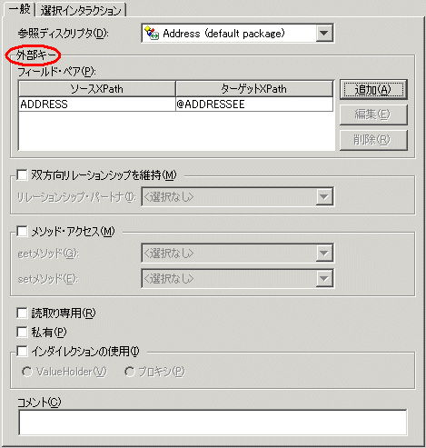

1対1のEISマッピング用にソースとターゲットのXMLフィールドのペアを指定するには、次の手順を実行します。
ナビゲータで1対1のEISマッピングを選択します。そのプロパティがエディタに表示されます。
「一般」タブをクリックします。「一般」タブが開きます。

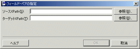

「外部キー」領域の「追加」をクリックして、キーのペアを追加します。「フィールド・ペアの指定」ダイアログ・ボックスが表示されます。
「参照」をクリックして、「ソースXPath」および「ターゲットXPath」フィールドの外部キーを追加します。
