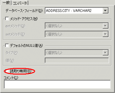

マッピングを読取り専用として指定するには、次の手順を実行します。
  1. ナビゲータでマップされた属性を選択します。そのプロパティがエディタに表示されます。
  2. 「一般」タブをクリックします。「一般」タブが表示されます。
    図32-1 「一般」タブ、「読取り専用」オプション
    図32-1の説明が続きます
    「図32-1 「一般」タブ、「読取り専用」オプション」の説明
「読取り専用」オプションを選択してマッピングを読取り専用に設定し、更新および削除操作時に影響を受けないようにします。

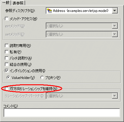

TopLink Workbenchの使用

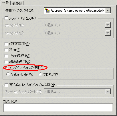

インダイレクション・オプションは、マッピングの「一般」タブで、次の手順に従って指定します。
    図32-2 「一般」タブ、インダイレクション・オプション
    図32-2の説明が続きます
    「図32-2 「一般」タブ、インダイレクション・オプション」の説明
次の情報を参照し、タブのインダイレクションのフィールドを指定します。
フィールド 説明
インダイレクションの使用 このマッピングがインダイレクションを使用する場合に指定します。
    ValueHolder マッピングがValueHolderインダイレクションを使用する場合に指定します。詳細は、「ValueHolderインダイレクション」を参照してください。
    プロキシ マッピングがプロキシ・インダイレクションを使用する場合に指定します。詳細は、「プロキシ・インダイレクション」を参照してください。

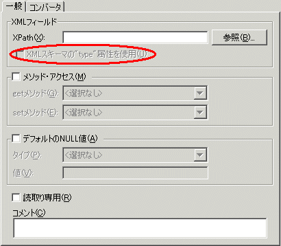

TopLinkでは、XPath文を使用してJavaオブジェクトの属性をXML文書の場所にマップします。XMLレコードを使用してXMLマッピングまたはEISマッピングを作成する場合、次のいずれかに基づいてXPathを指定できます。
表32-5は、どのマッピングがこのオプションをサポートしているかを示します。
脚注1 XMLレコードの使用時のみ(「レコード形式の構成」を参照)。
脚注2 自己XPath(".")をサポートします。これにより、TopLinkランタイムは、すべての読取りと書込み操作を親の要素の内部にネストされた要素ではなく、親の要素で実行できるようになります(「マッピングおよびjaxb:classのカスタマイズ」を参照)。
マッピング用にXPathを選択するには、ディスクリプタとスキーマ・コンテキストを関連付けておく必要があります(「EISディスクリプタのスキーマ・コンテキストの構成」または「XMLディスクリプタのスキーマ・コンテキストの構成」を参照)。
詳細は、「マッピングとXPath」を参照してください。

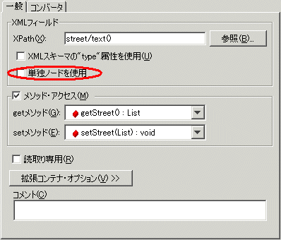

前述の表を使用して、XMLレコードを使用したXMLマッピングまたはEISマッピングのためのXPathを選択します。
  2. 必要に応じて、「一般」タブをクリックします。「一般」タブが表示されます。

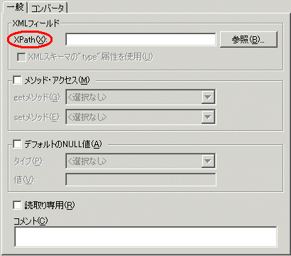

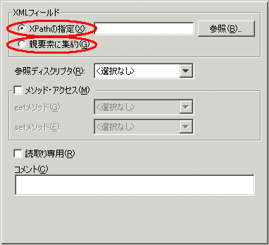

    図32-3 「一般」タブ、「XPath」のオプション
    図32-3の説明が続きます
    「図32-3 「一般」タブ、「XPath」のオプション」の説明
    図32-4 コンポジット・オブジェクト・マッピングのXPathオプション
    図32-4の説明が続きます
    「図32-4 コンポジット・オブジェクト・マッピングのXPathオプション」の説明
「参照」をクリックして、この属性にマップするXPathを選択します(「XPathの選択」を参照)。
XMLレコードを使用したEISコンポジット・オブジェクト・マッピングまたはXMLコンポジット・オブジェクト・マッピングでは、次のいずれかを選択できます。

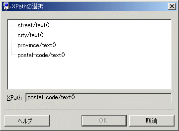

XPathの選択
「XPathの選択」ダイアログ・ボックスから、XPathを選択して「OK」をクリックします。TopLink Workbenchにより、完全なXPath名が作成されます。

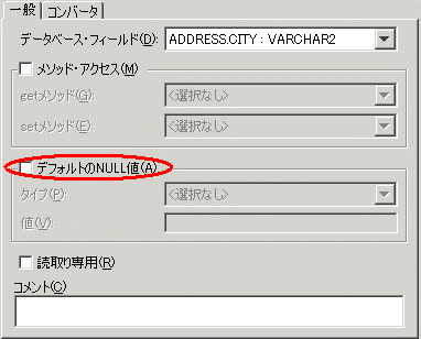

マッピングにデフォルトのNULL値を構成するには、次の手順を実行します。
    図32-6 「一般」タブ、「デフォルトのNULL値」のオプション
    図32-6の説明が続きます
    「図32-6 「一般」タブ、「デフォルトのNULL値」のオプション」の説明
次の情報を参照し、このタブで「デフォルトのNULL値」フィールドを指定します。
フィールド 説明
デフォルトのNULL値 データ・ソースがNULLの場合に、このマッピングにデフォルト値を含めるかどうかを指定します。選択した場合、デフォルトの「タイプ」と「値」を入力する必要があります。
    タイプ デフォルト値のJavaタイプを選択します。
    値 デフォルト値を入力します。

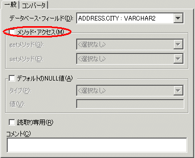

マッピングのフィールド・アクセス・メソッドを指定するには、次の手順を実行します。
    図32-7 「一般」タブ、「メソッド・アクセス」のオプション
    図32-7の説明が続きます
    「図32-7 「一般」タブ、「メソッド・アクセス」のオプション」の説明
次の情報を参照し、このタブの「メソッド・アクセス」フィールドを指定します。
フィールド 説明
メソッド・アクセス このマッピングがpublic属性に直接アクセスするかわりに特定のアクセッサ・メソッドを使用するかどうかを指定します。デフォルトでは、このオプションは選択されていません(つまり、マッピングは直接アクセスを使用します)。
    getメソッド 特定のgetメソッドを選択します。
    setメソッド 特定のsetメソッドを選択します。
新しいすべてのマッピングで使用されるデフォルトのアクセス・タイプを変更するには、プロジェクトのエディタ・ウィンドウで「デフォルト」タブを使用します。詳細は、「プロジェクト・レベルでのマッピングされたフィールド・アクセスの構成」を参照してください。

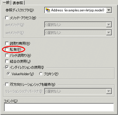

私有マッピングを作成するには、次の手順を実行します。
    図32-8 「一般」タブ、「私有」オプション
    図32-8の説明が続きます
    「図32-8 「一般」タブ、「私有」オプション」の説明
私有を作成するには、「私有」オプションを選択します。

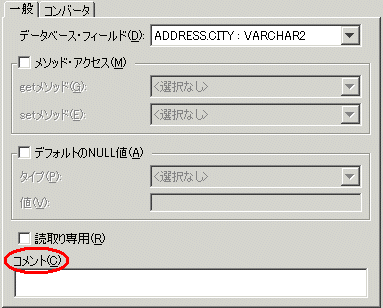

マッピング・コメントの構成
マッピングごとに自由形式のテキスト・コメントを定義できます。これらのコメントは任意の用途に使用できます。たとえば、マッピングの目的または重要性など、プロジェクトの重要な実装詳細を記録することなどに使用できます。
コメントはTopLinkデプロイXMLファイルのTopLink Workbenchプロジェクトに格納されます。この機能に対応するJava APIはありません。
表32-9は、どのマッピングがこのオプションをサポートしているかを示します。
表32-9 マッピングによるコメントのサポート
マッピング TopLink Workbenchの使用
Javaの使用
リレーショナル・マッピング
サポートされている
サポートされていない
EISマッピング
サポートされている
サポートされていない
XMLマッピング
サポートされている
サポートされていない
マッピングにコメントを追加するには、次の手順を実行します。
    図32-9 「一般」タブ、「コメント」
    図32-9の説明が続きます
    「図32-9 「一般」タブ、「コメント」」の説明
このマッピングを説明するコメントを入力します。

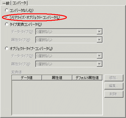

シリアライズ・オブジェクト・コンバータの構成
シリアライズ・オブジェクト・コンバータを使用して、任意のオブジェクトまたはオブジェクトのセットをデータ・ソースのバイナリ・ラージ・オブジェクト(BLOB)フィールドに格納できます。コンバータはJavaシリアライザを使用するため、ターゲットはシリアライズ可能である必要があります。
シリアライズ・オブジェクト・コンバータの詳細は、「シリアライズ・オブジェクト・コンバータ」を参照してください。
表32-10は、どのマッピングがこのオプションをサポートしているかを示します。
シリアライズ・オブジェクト・ダイレクト・マッピングを作成するには、次の手順を実行します。
  2. 「コンバータ」タブをクリックします。「コンバータ」タブが表示されます。
    図32-10 「コンバータ」タブ、「シリアライズ・オブジェクト・コンバータ」オプション
    図32-10の説明が続きます
    「図32-10 「コンバータ」タブ、「シリアライズ・オブジェクト・コンバータ」オプション」の説明
シリアライズ・オブジェクト・コンバータを指定するには、「シリアライズ・オブジェクト・コンバータ」オプションを選択します。

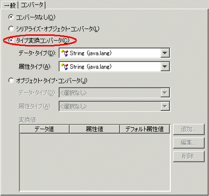

タイプ変換ダイレクト・マッピングを作成するには、次の手順を実行します。
  3. 「タイプ変換コンバータ」オプションを選択します。
    図32-11 「コンバータ」タブ、「タイプ変換コンバータ」オプション
    図32-11の説明が続きます
    「図32-11 「コンバータ」タブ、「タイプ変換コンバータ」オプション」の説明
次の情報を参照し、「コンバータ」タブで「タイプ変換コンバータ」のフィールドを指定します。
フィールド 説明
データ・タイプ データ・ソースのデータのJavaタイプを選択します。
属性タイプ Javaクラスの属性のJavaタイプを選択します。

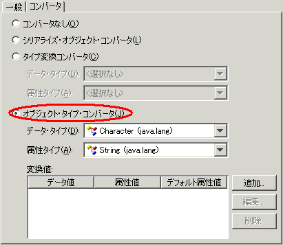

オブジェクト・タイプ・コンバータの構成
オブジェクト・タイプ・コンバータは、一定数のデータ・ソースのデータ値をJavaオブジェクト値に対応させるために使用します。このコンバータは、データ・ソースにある値とJavaにある値が異なる場合に使用できます。
オブジェクト・タイプ・コンバータの詳細は、「オブジェクト・タイプ・コンバータ」を参照してください。
表32-12は、どのマッピングがこのオプションをサポートしているかを示します。
オブジェクト・タイプ・コンバータをダイレクト・マッピングに追加するには、次の手順を実行します。
  1. ナビゲータでマッピングを選択します。そのプロパティがエディタに表示されます。
  3. 図32-12 「コンバータ」タブ、「オブジェクト・タイプ・コンバータ」
    図32-12の説明が続きます
    「図32-12 「コンバータ」タブ、「オブジェクト・タイプ・コンバータ」」の説明
マッピングの「コンバータ」タブにある次のフィールドを使用して、オブジェクト・タイプ・コンバータのオプションを選択します。
フィールド 説明
変換値 新しい変換値を追加するには、「追加」をクリックします。既存の変換値を変更するには、「編集」をクリックします。既存の変換値を削除するには、「削除」をクリックします。
選択した値をデフォルト値として指定するために使用します。TopLinkが有効な変換値としてマップされていない値をデータベースから取得すると、デフォルト値が使用されます。
    データ値 データ・ソースの属性の値を指定します。
    属性値 Javaクラスの属性の値を指定します。
    デフォルト属性値 選択した値をデフォルト値として使用するかどうかを指定します。TopLinkが有効な変換値としてマップされていない値をデータベースから取得すると、デフォルト値が使用されます。
    図32-13 「一般」タブ、「XMLスキーマの"type"属性を使用」オプション
    図32-13の説明が続きます
    「図32-13 「一般」タブ、「XMLスキーマの"type"属性を使用」オプション」の説明
「XMLスキーマの"type"属性を使用」フィールドを選択して、XMLスキーマからの要素を修飾します。

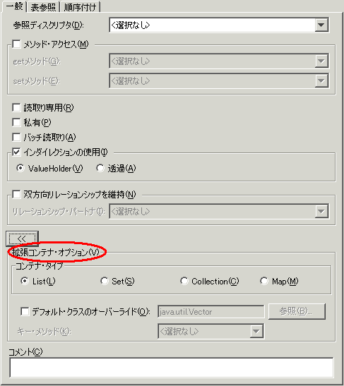

コンテナ・ポリシーの構成
コレクション・マッピング・コンテナ・ポリシーでは、TopLinkがデータベースからターゲット・オブジェクトを読み取る際に必ず使用する必要がある具象クラスを指定します。
コレクション・マッピングでは、java.util.List、java.util.Set、java.util.Collectionまたはjava.util.Mapインタフェースを実装する任意の具象クラスを使用できます。List、Set、Collection、Mapまたは、これらのインタフェースのサブインタフェースとして、あるいはこれらのインタフェースのうち1つを実装するクラスとして宣言されたオブジェクト属性をマップできます。
デフォルトでは、TopLinkランタイムは、これらのコンテナ・タイプごとに、oracle.toplink.indirectionパッケージに含まれる次の具象クラスを使用します。
あるいは、使用する具象コンテナ・クラスをマッピングに指定することもできます。TopLinkがコレクション・マッピングでマップされた属性を含むオブジェクトをデータベースから読み取ると、その属性は指定された具象クラスのインスタンスで設定されます。たとえば、TopLinkでは、メモリー内でソートしません。メモリー内でソートするには、デフォルトのSetタイプ(IndirectList)を具象コレクション・タイプとしてjava.util.TreeSetでオーバーライドします。デフォルトでは、コレクション・マッピングのコンテナ・クラスは、java.util.Vectorです。
注意:
TopLink Workbenchを使用し、デフォルトのCollectionクラスを独自のカスタムCollectionクラスでオーバーライドする場合、独自のカスタムCollectionクラスをTopLink Workbenchのクラスパスに入れる必要があります(「TopLink Workbench環境の構成」を参照)。
表32-15は、どのマッピングがこのオプションをサポートしているかを示します。
マッピングのコンテナ・ポリシーを指定するには、次の手順を実行します。
  3. 「詳細」ボタンをクリックします。「拡張コンテナ・オプション」が「一般」タブに表示されます。
    図32-14 「一般」タブ、「拡張コンテナ・オプション」
    図32-14の説明が続きます
    「図32-14 「一般」タブ、「拡張コンテナ・オプション」」の説明
「一般」タブの「拡張コンテナ・オプション」のフィールドを使用し、コンテナ・オプションを指定します。
フィールド脚注1 説明
コンテナ・タイプ 使用するCollectionクラスのタイプを指定します。
  • List: java.util.Listを使用します。
  • Set: java.util.Setを使用します。
  • Collection: java.util.Collectionを使用します。
  • Map: java.util.Mapを使用します。
デフォルト・クラスのオーバーライド カスタム・クラスをマッピングのコンテナ・ポリシーとして使用することを指定します。「参照」をクリックして、異なるクラスを選択します。コンテナ・クラスには、java.util.Collectionインタフェースを実装(直接的または間接的に)する必要があります。
キー・メソッド 「コンテナ・タイプ」を「Map」として構成する場合、このオプションを使用してゼロ引数メソッドの名前を指定します。ターゲット・オブジェクトに対してコールされたこのメソッドの結果は、HashtableまたはMapでキーとして使用されます。このメソッドは、HashtableまたはMapで有効なキーとなるオブジェクトを返す必要があります。

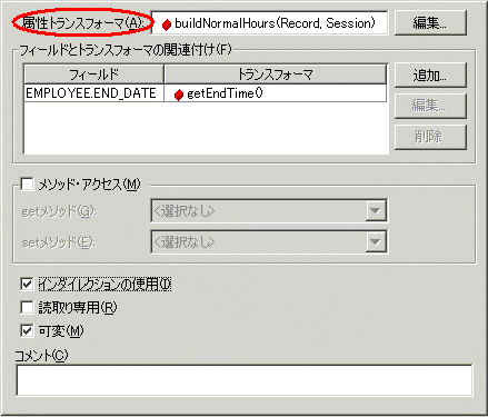

属性トランスフォーマの構成
トランスフォーメーション・マッピングを構成するのは、読取り(アンマーシャリング)時のフィールドから属性へのトランスフォーメーション用属性トランスフォーマ、および書込み(マーシャリング)時の属性からフィールドへの、1つ以上のトランスフォーメーション用フィールド・トランスフォーマ(「フィールドとトランスフォーマの関連付けの構成」を参照)です。
この項では、読取り(アンマーシャリング)時にフィールドから属性へのトランスフォーメーションを実行するために、トランスフォーメーション・マッピングが使用する属性トランスフォーマを構成する方法について説明します。
メソッド・ベース・トランスフォーマまたはクラス・ベース・トランスフォーマのいずれを使用しても構成できます。
メソッド・ベース・トランスフォーマは、ドメイン・オブジェクトにあるメソッドにマップする必要があります。
クラス・ベース・トランスフォーマを使用すると、トランスフォーメーション・コードを別のクラスに入れることが可能です。すなわち、このアプローチは非侵入型です。つまり、ドメイン・オブジェクトでは、TopLinkインタフェースを実装したり、特別なトランスフォーメーション・メソッドを用意する必要はありません。
表32-16は、どのマッピングがこのオプションをサポートしているかを示します。

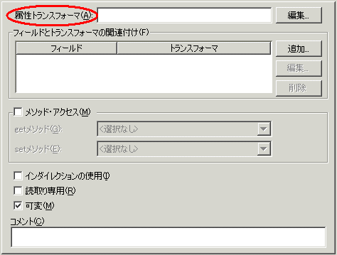

マッピングの属性トランスフォーマを指定するには、次の手順を実行します。
  1. ナビゲータでトランスフォーメーション・マッピングを選択します。そのプロパティがエディタに表示されます。
    図32-15 「トランスフォーメーション・マッピング」、「属性トランスフォーマ」フィールド
    図32-15の説明が続きます
    「図32-15 「トランスフォーメーション・マッピング」、「属性トランスフォーマ」フィールド」の説明

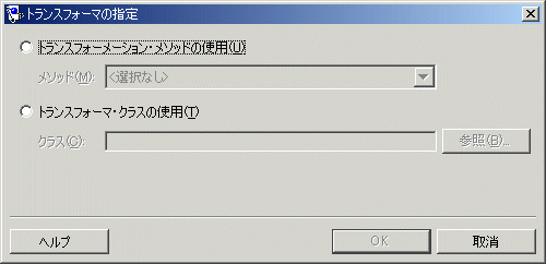

  2. 「編集」をクリックします。「トランスフォーマの指定」ダイアログ・ボックスが表示されます。
    図32-16 「トランスフォーマの指定」ダイアログ・ボックス
    図32-16の説明が続きます
    「図32-16 「トランスフォーマの指定」ダイアログ・ボックス」の説明
次の情報を参照し、ダイアログ・ボックスの各フィールドにデータを入力し、「OK」をクリックします。
フィールド 説明
トランスフォーメーション・メソッドの使用 トランスフォーメーションを制御する特定のメソッドを選択します。メソッド・ベース・トランスフォーマは、ドメイン・オブジェクトにあるメソッドにマップする必要があります。
トランスフォーマ・クラスの使用 トランスフォーメーションを制御する特定のクラスを選択します。このクラスは、TopLink Workbenchアプリケーションのクラスパスに含まれている必要があります。
Javaの使用
メソッド・ベース属性トランスフォーマは、AbstractTransformationMappingメソッドsetAttributeTransformationを使用し、使用するドメイン・オブジェクト・メソッドの名前を渡すことで構成できます。
クラス・ベース属性トランスフォーマは、AbstractTransformationMappingメソッドsetAttributeTransformerを使用し、oracle.toplink.mappings.Transfomers.AttributeTransformerのインスタンスを渡すことで構成できます。
AttributeTransformerを作成するには、AttributeTransformerAdapterを拡張すると便利です。
トランスフォーメーション・マッピングを構成するのは、読取り(アンマーシャリング)時のフィールドから属性へのトランスフォーメーション用属性トランスフォーマ(「属性トランスフォーマの構成」を参照)、および書込み(マーシャリング)時の属性からフィールドへの、1つ以上のトランスフォーメーション用フィールド・トランスフォーマです。
この項では、書込み(マーシャリング)時にオブジェクト属性からフィールドへのトランスフォーメーションを実行するために、トランスフォーメーション・マッピングが使用するフィールド・トランスフォーマを構成する方法について説明します。
クラス・ベース・トランスフォーマを使用すると、トランスフォーメーション・コードを別のクラスに入れることが可能です。すなわち、このアプローチは非介入型です。つまり、ドメイン・オブジェクトでは、TopLinkインタフェースを実装したり、特別なトランスフォーメーション・メソッドを用意する必要はありません。
表32-17は、どのマッピングがこのオプションをサポートしているかを示します。
次の手順を使用して、「オブジェクト -> Fieldメソッド」のフィールドを指定します。
    図32-17 「トランスフォーメーション・マッピング」、「フィールドとトランスフォーマの関連付け」
    図32-17の説明が続きます
    「図32-17 「トランスフォーメーション・マッピング」、「フィールドとトランスフォーマの関連付け」」の説明
新しい関連付けを追加するには、「追加」をクリックします。「フィールドとトランスフォーマの関連付けの指定」に進みます。
既存の関連付けを変更するには、「編集」をクリックします。「フィールドとトランスフォーマの関連付けの指定」に進みます。
既存の関連付けを削除するには、「削除」をクリックします。

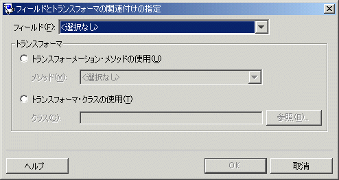

トランスフォーメーション・マッピングのフィールドに実際に使用するトランスフォーメーション・メソッドまたはクラスを指定するには、次の手順を実行します。
  1. 「トランスフォーメーション・マッピング」、「フィールドとトランスフォーマの関連付け」から、「追加」または「編集」をクリックします。「フィールドとトランスフォーマの関連付けの指定」ダイアログ・ボックスが表示されます。
    図32-18 「フィールドとトランスフォーマの関連付けの指定」ダイアログ・ボックス
    図32-18の説明が続きます
    「図32-18 「フィールドとトランスフォーマの関連付けの指定」ダイアログ・ボックス」の説明
次の情報を参照し、ダイアログ・ボックスの各フィールドを指定します。
フィールド 説明
フィールド このトランスフォーメーションの対象とするデータベース・フィールドを(ディスクリプタの関連表から)選択します。
トランスフォーマ トランスフォーメーションを制御する方法として、次のいずれかを選択します。
Javaの使用
特定のトランスフォーメーション・メソッドを、ドメイン・オブジェクトまたはoracle.toplink.mappings.Transfomers.FieldTransformerのインスタンスに指定できます(FieldTransformerAdapterを拡張することもできます)。FieldTransformerの使用は、非介入型です。つまり、ドメイン・オブジェクトでは、TopLinkインタフェースを実装したり、特別なトランスフォーメーション・メソッドを用意する必要はありません。
メソッド・ベース・フィールド・トランスフォーマは、AbstractTransformationMappingメソッドaddFieldTransformationを使用し、使用するデータベース・フィールド名とドメイン・オブジェクト・メソッドの名前を渡すことで構成できます。
クラス・ベース・フィールド・トランスフォーマは、AbstractTransformationMappingメソッドaddFieldTransformerを使用し、データベース・フィールド名およびoracle.toplink.mappings.Transfomers.FieldTransformerのインスタンスを渡すことで構成できます。
FieldTransformerを作成するには、FieldTransformerAdapterを拡張すると便利です。

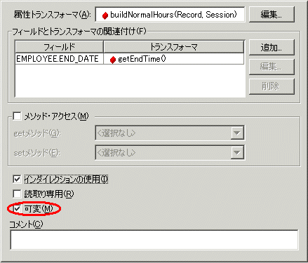

可変マッピングの構成
ダイレクト・マッピングは、通常、StringまたはIntegerなど、可変でない単純な値をマップします。トランスフォーメーション・マッピングは、複数のデータベース・フィールド値をJavaクラスのインスタンスにマッピングするなど、複雑な可変オブジェクト値をマップすることもできます。
トランスフォーマ・マッピングが可変値をマップする場合、TopLinkは、作業ユニットで値をクローンし、比較する必要があります(「コピー・ポリシーの構成」を参照)。
デフォルトでは、TopLinkは、すべてのトランスフォーメーション・マッピングが可変であるものと想定しています。マッピングで可変でない単純な値をマップする場合は、IsMutableオプションをfalseに構成すると、作業ユニットのパフォーマンスを向上できます。
表32-18は、どのマッピングがこのオプションをサポートしているかを示します。
この表を使用して「オブジェクト -> Fieldメソッド」フィールドを指定します。
    図32-19 「トランスフォーメーション・マッピング」、「可変」オプション
    図32-19の説明が続きます
    「図32-19 「トランスフォーメーション・マッピング」、「可変」オプション」の説明
デフォルトでは、「可変」オプションが、すべてのトランスフォーメーション・マッピングで選択されます。マッピングで、基本的で単純な値をマップする場合は、このオプションの選択を解除します。
Javaの使用
マッピングを可変にするかどうかを指定するには、AbstractTransformationMappingメソッドsetIsMutableを使用します。

マッピングに双方向リレーションシップを設定するには、次の手順を実行します。
    図32-20 「一般」タブ、「双方向リレーションシップを維持」オプション
    図32-20の説明が続きます
    「図32-20 「一般」タブ、「双方向リレーションシップを維持」オプション」の説明
次の表に説明されているタブの各フィールドにデータを入力します。
フィールド 説明
双方向リレーションシップのメンテナンス TopLinkでこのリレーショナル・マッピングに双方向のリンクを設定する場合に指定します。
    リレーションシップ・パートナ この双方向リレーションシップのためのリレーションシップ・パートナを(「参照ディスクリプタ」のマップ済属性のリストから)選択します。

単独ノードを使用するようにマッピングを構成するには、次の手順を実行します。
    図32-21 「一般」タブ、「単独ノードを使用」オプション
    図32-21の説明が続きます
    「図32-21 「一般」タブ、「単独ノードを使用」オプション」の説明
リスト値を単独ノード(<item>aaa bbb ccc</item>など)にアンマーシャリング(書込み)するようにマッピングを構成するには、「単独ノードを使用」をクリックします。
デフォルトでは、マッピングはリスト値を別々のノードにアンマーシャリングします。
