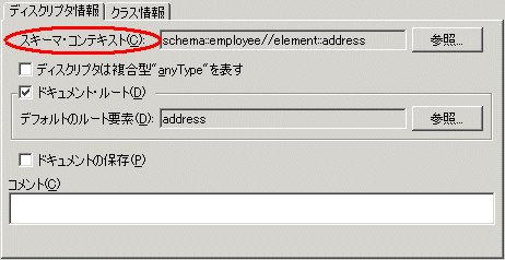

XMLディスクリプタを特定のスキーマの複合型に関連付けるには、次の手順を実行します。
  1. ナビゲータでXMLディスクリプタを選択します。そのプロパティがエディタに表示されます。
  2. 「ディスクリプタ情報」タブをクリックします。「ディスクリプタ情報」タブが表示されます。
    図29-1 「ディスクリプタ情報」タブ、「スキーマ・コンテキスト」オプション
    図29-1の説明が続きます
    「図29-1 「ディスクリプタ情報」タブ、「スキーマ・コンテキスト」オプション」の説明
「参照」をクリックして、このディスクリプタに関連付けるスキーマ要素を選択します。詳細は、「スキーマ・コンテキストの選択」を参照してください。

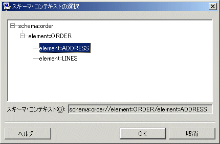

スキーマ・コンテキストの選択
「スキーマ・コンテキストの選択」ダイアログ・ボックスを使用して、特定のスキーマ要素を選択します(要素のマッピング時など)。
図29-2 「スキーマ・コンテキストの選択」ダイアログ・ボックス
図29-2の説明が続きます
「図29-2 「スキーマ・コンテキストの選択」ダイアログ・ボックス」の説明
スキーマ要素を選択し、「OK」をクリックします。

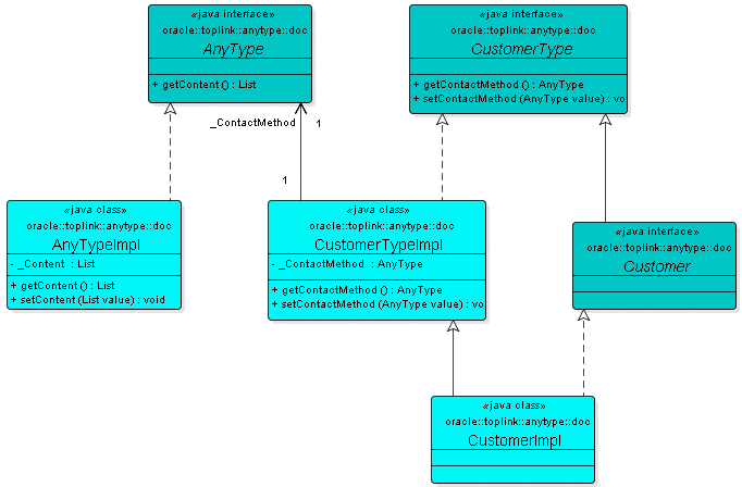

要素contact-methodのタイプはxsd:anyTypeであるため、プロジェクトにはこのタイプを表すクラス(図29-3のAnyTypeImplなど)が必要です。このクラスはスキーマ内のどの複合型とも関連付けられていないため、このクラスにはスキーマ・コンテキストはありません。この例では、AnyTypeImplクラスにこのオプションを選択します。
図29-3 xsd:anyTypeを表すクラス
図29-3の説明が続きます
「図29-3 xsd:anyTypeを表すクラス」の説明

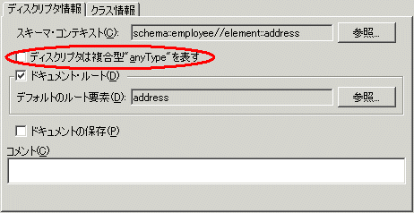

ディスクリプタが複合型anyTypeを表すように指定するには、次の手順を実行します。
  1. ナビゲータでディスクリプタを選択します。そのプロパティがエディタに表示されます。
    図29-4 「ディスクリプタ情報」タブ、「ディスクリプタは複合型"anyType"を表す」オプション
    図29-4の説明が続きます
    「図29-4 「ディスクリプタ情報」タブ、「ディスクリプタは複合型"anyType"を表す」オプション」の説明
「ディスクリプタは複合型"anyType"を表す」オプションを選択し、このディスクリプタをルート要素として指定します。

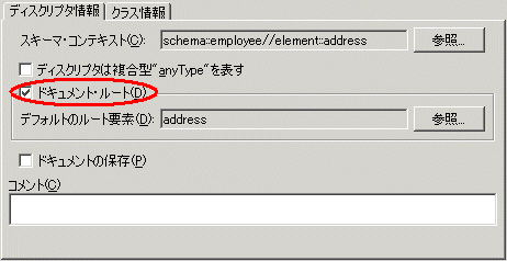

ディスクリプタのデフォルトのルート要素としてスキーマ要素を指定するには、次の手順を実行します。
    図29-5 「ディスクリプタ情報」タブ、「デフォルトのルート要素」オプション
    図29-5の説明が続きます
    「図29-5 「ディスクリプタ情報」タブ、「デフォルトのルート要素」オプション」の説明
「デフォルトのルート要素」オプションを選択し、このディスクリプタをルート要素として指定します。
「参照」をクリックして、このディスクリプタにルート要素として指定するスキーマ要素を選択します。詳細は、「ルート要素の選択」を参照してください。

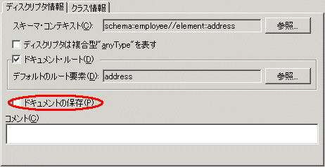

文書保存の構成
TopLinkでは、オブジェクト・モデルへのマッピングに必須ではない、XMLソース内の付加的なデータ(コメント、処理命令、アンマップ要素など)を保存することができます。
これにより、XMLからオブジェクトへ、そして再びXMLへ返すラウンドトリップを、データの損失なしに実行できます。
TopLink Workbenchの使用
XMLソース文書全体を保存するには、次の手順を実行します。
    図29-7 「ディスクリプタ情報」タブ、「ドキュメントの保存」オプション
    図29-7の説明が続きます
    「図29-7 「ディスクリプタ情報」タブ、「ドキュメントの保存」オプション」の説明
「ドキュメントの保存」オプションを選択し、TopLinkで必須でない、XML文書内の付加的な情報(コメントなど)を保存します。
