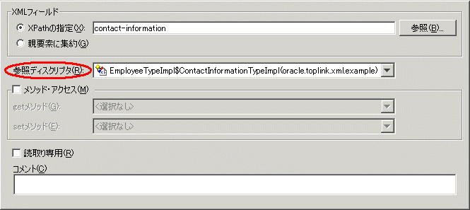

TopLink Workbenchの使用
スキーマ要素ではなく、別のディスクリプタを参照するXMLマッピングの参照ディスクリプタを指定するには、次の手順を実行します。
  1. ナビゲータでマップされた属性を選択します。そのプロパティがエディタに表示されます。
  2. 「一般」タブをクリックします。「一般」タブが表示されます。
    図63-1 「一般」タブ、「参照ディスクリプタ」フィールド
    図63-1の説明が続きます
    「図63-1 「一般」タブ、「参照ディスクリプタ」フィールド」の説明
このXML属性が、スキーマ要素ではなく別のディスクリプタを参照する場合は、「参照ディスクリプタ」フィールドを使用してプロジェクトのディスクリプタを選択します。

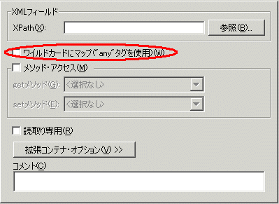

この属性はTopLink Workbenchにのみ適用されます。このオプションは、ワイルドカードにマップするためにXPathを必要としない(「XPathの構成」を参照)XMLマッピングの「XPathが指定されていません。」という問題(「問題ウィンドウの使用」を参照)を解決する場合に使用します。
XMLマッピングがanyTypeディスクリプタによって所有されている場合は(「複合型anyTypeの構成」を参照)、ワイルドカードにマップできないためXPathを指定する必要があります。
表63-4では、どのXMLマッピングがワイルドカード構成をサポートしているかを示します。
xs:any宣言を使用するスキーマ要素としてマップを指定するには、次の手順を実行します。
  2. 図63-2 「マッピング」タブ、「ワイルドカードにマップ("any"タグを使用)」オプション
    図63-2の説明が続きます
    「図63-2 「マッピング」タブ、「ワイルドカードにマップ("any"タグを使用)」オプション」の説明
XMLマッピングがanyTypeディスクリプタによって所有されておらず(「複合型anyTypeの構成」を参照)、ワイルドカードにマップしない場合は、XPathを指定する必要がありません(「XPathの構成」を参照)。「ワイルドカードにマップ("any"タグを使用)」オプションを選択して、XPath欠落の不足メッセージを消去します。
XMLマッピングがanyTypeディスクリプタによって所有されている場合は、ワイルドカードにマップできないためXPathを指定する必要があります。「ワイルドカードにマップ("any"タグを使用)」オプションの選択を解除して、XPathを指定するようにします。
