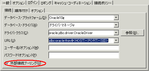

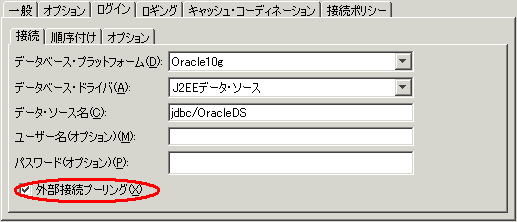

TopLink Workbenchの使用
セッション・ログインで外部接続プールを使用するかどうかを指定するには、次の手順を実行します。
  1. アプリケーション・サーバーでデータ・ソースを構成します。
    外部トランザクション・コントローラとともに外部接続プールを使用する場合(「サーバー・プラットフォームの構成」を参照)、JTA対応のデータ・ソースを構成するようにしてください。
    詳細は、J2EEコンテナのドキュメントを参照してください。
  2. ナビゲータでサーバーまたはデータベース・セッションを選択します。そのプロパティがエディタに表示されます。
  3. 「ログイン」タブをクリックします。「ログイン」タブが表示されます。
  4. 「接続」サブタブをクリックします。「接続」サブタブが表示されます。
    図82-1 「ログイン」タブ、「接続」サブタブ、「外部接続プーリング」フィールド、「データベース・ドライバ」
    図82-1の説明が続きます
    「図82-1 「ログイン」タブ、「接続」サブタブ、「外部接続プーリング」フィールド、「データベース・ドライバ」」の説明
    図82-2 「接続」タブ、「外部接続プーリング」フィールド、「J2EEデータ・ソース」
    図82-2の説明が続きます
    「図82-2 「接続」タブ、「外部接続プーリング」フィールド、「J2EEデータ・ソース」」の説明
このログインで外部接続プールを使用するかどうかを指定します。データベース・ドライバの場合、外部接続プーリングはオプションです。J2EEデータ・ソースの場合、外部接続プーリングは必須です。
