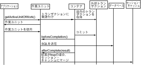

外部トランザクションが存在する場合の作業ユニットの使用
getActiveUnitOfWorkがnullではない作業ユニットを返した場合、既存の外部トランザクションに関連付けられています。作業ユニットは通常どおり使用します。
外部トランザクションは作業ユニットによって開始されたのではないため、作業ユニットに対してcommitを発行しても、外部トランザクションはコミットされません。作業ユニットは、トランザクションを開始したアプリケーションまたはコンテナに従います。外部トランザクションがコンテナによってコミットされるときに、TopLinkはトランザクションのコミット中のキー・ポイントで同期化のコールバックを受信します。
作業ユニットは、beforeCompletionコールバックを受信すると、必要なSQLをデータベースに送信します。
作業ユニットは、afterCompletionコールバックから受信したBoolean引数を使用して、コミットが成功した(true)か失敗した(false)かを判断します。
トランザクションのコミットが成功した場合、作業ユニットは変更内容をセッション・キャッシュにマージします。トランザクションのコミットが失敗した場合、作業ユニットは変更内容を破棄します。
図99-2は、外部トランザクションが存在する場合の作業ユニットのライフ・サイクルを示しています。
図99-2 外部トランザクションが存在する場合の作業ユニット
図99-2の説明が続きます
「図99-2 外部トランザクションが存在する場合の作業ユニット」の説明

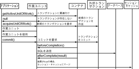

外部トランザクションが存在しない場合の作業ユニットの使用
getActiveUnitOfWorkメソッドがnullの作業ユニットを返した場合、既存の外部トランザクションはありません。新規外部トランザクションを開始する必要があります。
そのためには、UserTransactionインタフェースを使用して外部トランザクションを明示的に開始するか、サーバー・セッションに対しacquireUnitOfWorkメソッドを使用して新規作業ユニットを取得します。
作業ユニットは通常どおり使用します。
登録されているオブジェクトの変更が完了したら、UserTransactionインタフェースを通じて明示的に、または作業ユニットのcommitメソッドをコールすることで、トランザクションをコミットする必要があります。
その後、トランザクション同期化のコールバックが起動され、そのコールバックに基づいて、データベースの更新とキャッシュのマージが行われます。
図99-3 外部トランザクションが存在しない場合の作業ユニット
