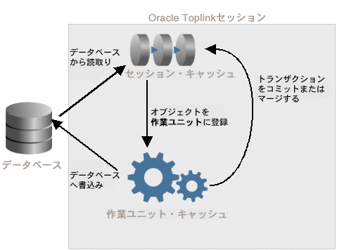

図87-1に示すように、セッション・キャッシュと作業ユニット・キャッシュは、データ・ソース接続と連携して、TopLinkアプリケーションのオブジェクトを管理します。オブジェクトのライフ・サイクルは、この3つのメカニズムに依存しています。

セッション・キャッシュ
セッション・キャッシュは、特定のセッションにアタッチされたクライアントに対してサービスを提供する共有キャッシュです。クライアント・セッションを使用してデータ・ソースに対してオブジェクトの読取りや書込みを行うと、親サーバー・セッションのキャッシュにオブジェクトのコピーが保存され、このコピーがセッション内のその他すべてのプロセスからアクセスできるようになります。
TopLinkでは、オブジェクトが次の場所からセッション・キャッシュに追加されます。
  • データ・ストア: 読取り操作が実行された場合
  • 作業ユニット・キャッシュ: 作業ユニットがトランザクションを正常にコミットした場合
独立クライアント・セッションは、クライアント・セッションの特殊なタイプで、その親サーバー・セッションの共有オブジェクト・キャッシュから独立した独自のセッション・キャッシュを備えています。独立クライアント・セッション・キャッシュを使用すると、ユーザーごとのセキュリティの向上や、揮発性の高いデータのキャッシュの回避が可能です。詳細は、「独立クライアント・セッション」を参照してください。
作業ユニット・キャッシュ
作業ユニット・キャッシュは、作業ユニット内の操作にサービスを提供します。作業ユニット・キャッシュは、オブジェクトを保持してセッション・キャッシュから分離し、作業ユニットが変更内容をデータ・ソースにコミットした後、変更されたオブジェクトまたは新規オブジェクトをセッション・キャッシュに書き込みます。

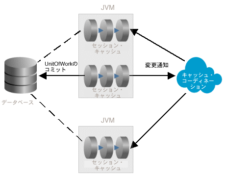

キャッシュ・コーディネーションの概要
図87-2に示すように、キャッシュ・コーディネーションは、セッションの複数のインスタンス(大部分の場合、分散されている)が相互にオブジェクト変更をブロードキャストできるようにするセッション機能であり、これにより、各セッションのキャッシュは、最新の状態に保たれるか、次回読み取るデータ・ソースを基にオブジェクトを更新する必要があることを通知されます。
注意:
独立クライアント・セッション(「独立クライアント・セッション」を参照)をキャッシュ・コーディネーションとともに使用することはできません。
図87-2 キャッシュ・コーディネーション
図87-2の説明が続きます
「図87-2 キャッシュ・コーディネーション」の説明
セッションが分散されている場合、つまり、アプリケーションに複数のセッションが含まれている場合(同一JVM内、複数JVM内、あるいは複数サーバー上)、セッションをホスティングしているサーバーがネットワーク上で相互接続されているかぎり、セッションはキャッシュ・コーディネーションに参加できます。検出サービスを必要とするタイプのコーディネート・キャッシュでは、サーバーでユーザー・データグラム・プロトコル(UDP)通信およびマルチキャスト構成がサポートされることも必要です(詳細は、「コーディネート・キャッシュのアーキテクチャ」を参照してください)。

oracle.toplink.remotecommandパッケージのクラスを使用すると、カスタム・ソリューション用の独自のコーディネート・キャッシュを定義できます。詳細は、TopLinkのサポート担当者にお問い合せください。
必須のキャッシュ・コーディネーション・クラスを作成した後でユーザー定義コーディネート・キャッシュを構成する方法の詳細は、第92章「カスタム・コーディネート・キャッシュの構成」を参照してください。
