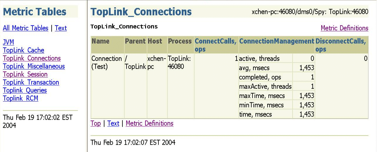

    Spyサーブレットでは、現在のDMSのレベル設定に該当するTopLink DMS対応のオブジェクトをすべて表示します。図11-1は、DMS Spyサーブレットの表示例を示したものです。
    図11-1 DMS Spyサーブレットの表示
    図11-1の説明が続きます
    「図11-1 DMS Spyサーブレットの表示」の説明
