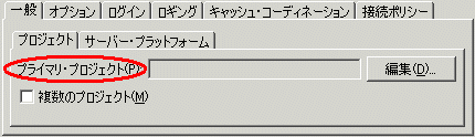

セッション用にTopLinkプライマリ・プロジェクトのメタデータを指定するには、次の手順を実行します。
  1. ナビゲータでサーバーまたはデータベース・セッションを選択します。そのプロパティがエディタに表示されます。
  2. 「一般」タブをクリックします。「一般」タブが表示されます。
  3. 「プロジェクト」サブタブをクリックします。「プロジェクト」サブタブが表示されます。
    図74-1 「一般」タブ、「プロジェクト」サブタブ、「プライマリ・プロジェクト」オプション
    図74-1の説明が続きます
    「図74-1 「一般」タブ、「プロジェクト」サブタブ、「プライマリ・プロジェクト」オプション」の説明
  4. 次のオプションを選択します。
    • 「編集」をクリックしてプライマリ・プロジェクトを定義します。「プライマリ・プロジェクトの編集」ダイアログ・ボックスが表示されます。
    • 「複数のプロジェクト」 オプションを選択すると、追加のプロジェクトをセッションに追加できます。詳細は、「複数マッピング・プロジェクトの構成」を参照してください。

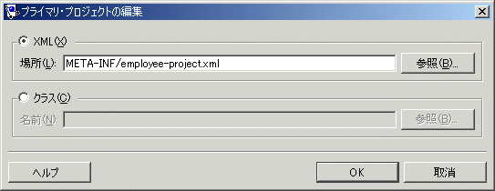

    図74-2 「プライマリ・プロジェクトの編集」ダイアログ・ボックス
    図74-2の説明が続きます
    「図74-2 「プライマリ・プロジェクトの編集」ダイアログ・ボックス」の説明
次の情報を参照し、「プライマリ・プロジェクトの編集」ダイアログ・ボックスの各フィールドにデータを入力します。
フィールド 説明
XML 「XML」を選択すると、マッピング・プロジェクトをデプロイXMLファイルとして追加できます。「参照」をクリックしてファイルを選択します。
クラス 「クラス」を選択すると、マッピング・プロジェクトをコンパイル済のJavaクラス・ファイルとして追加できます。「参照」をクリックしてファイルを選択します。

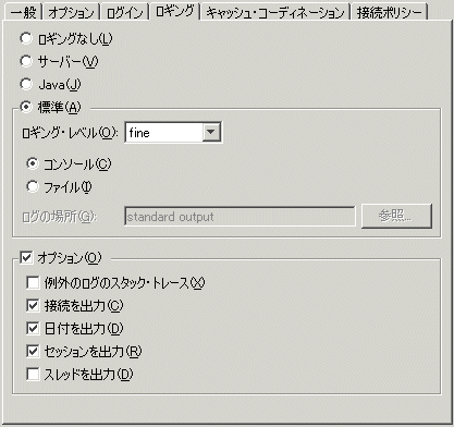

  1. ナビゲータでデータベース・セッションを選択します。そのプロパティがエディタに表示されます。
  2. 「ロギング」タブをクリックします。「ロギング」タブが表示されます。
    図74-3 「ロギング」タブ
    図74-3の説明が続きます
    「図74-3 「ロギング」タブ」の説明
次の情報を参照し、「ロギング」タブの各フィールドにデータを入力して、このセッションで使用するプロファイラ・オプションを選択します。
オプション 説明
ロギングなし このオプションを選択すると、このセッションでは何も記録されません。
サーバー このオプションを選択すると、このアプリケーションがデプロイされているアプリケーション・サーバーのロギング機能が使用されます。
Java このオプションを選択すると、java.util.loggingパッケージが使用されます。
標準 このオプションを選択すると、TopLinkのロギング・フレームワークが使用されます。
選択すると、任意で次のオプションを構成することもできます。
    ロギング・レベル (情報の昇順で)記録するロギング情報の量を定義します。
  • CONFIG: ログイン、JDBC接続およびデータベース情報のみを記録します。
  • INFO(デフォルト): サーバー・セッションごとのログイン/ログアウトをユーザー名付きで記録します。セッションを取得すると、詳細情報が記録されます。
  • WARNING: SEVEREレベルで記録されないすべての例外など、TopLinkを強制的に停止しない例外を記録します。これにはスタック・トレースは含まれません。
  • SEVERE: TopLinkで継続できないことを示す例外およびログイン時に生成された例外を記録します。これにはスタック・トレースが含まれます。
  • FINE: SQL(スレッド情報を含む)を記録します。
  • FINER: 警告と同じです。ただし、スタック・トレースが含まれます。
  • FINEST: その他の低レベル情報が含まれます。
  • ALL: すべてを記録します。
    コンソール このオプションを選択すると、ロギング情報が標準コンソール出力に表示されます。
    ファイル このオプションを選択すると、ロギング情報がファイルに記録されます。「参照」をクリックしてログ・ファイルの名前と場所を指定します。
オプション このオプションを選択すると、「Java」または「標準」ロギングを選択した場合の、これ以外のロギング・オプションのデフォルトをオーバーライドします。
    例外のログのスタック・トレース このオプションを選択すると、スタック・トレースが含まれ、すべての例外がログに書き込まれます。
デフォルト: SEVEREメッセージの場合に、スタック・トレースが記録されます。WARNINGメッセージの場合は、ロギング・レベルがFINER以下のときにのみスタック・トレースが記録されます。
    接続を出力 このオプションを選択すると、接続識別子が接続関連ログ・メッセージに記録されます。
デフォルト: すべてのメッセージ・レベルとログ・レベルで有効化されます。
    日付を出力 このオプションを選択すると、ログ・メッセージが生成された日付と時刻も記録されます。
    セッションを出力 このオプションを選択すると、セッション名がセッション関連ログ・メッセージに記録されます。
    スレッドを出力 このオプションを選択すると、スレッド名がスレッド関連ログ・メッセージに記録されます。
デフォルト: FINER以下のロギング・レベルでのみ記録します。

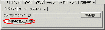

TopLink Workbenchの使用
セッション用に追加のTopLinkプロジェクトを指定するには、次の手順を実行します。

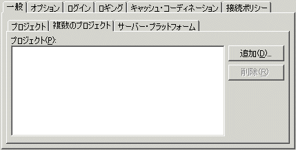

    図74-4 「一般」タブ、「プロジェクト」サブタブ、「複数のプロジェクト」のオプション
    図74-4の説明が続きます
    「図74-4 「一般」タブ、「プロジェクト」サブタブ、「複数のプロジェクト」のオプション」の説明
  4. 「複数のプロジェクト」オプションを選択します。「複数のプロジェクト」サブタブが表示されます。
  5. 「複数のプロジェクト」サブタブをクリックします。
  6. 図74-5 「一般」タブ、「複数のプロジェクト」サブタブ
    図74-5の説明が続きます
    「図74-5 「一般」タブ、「複数のプロジェクト」サブタブ」の説明
このセッションに追加のマッピング・プロジェクトを追加するには、「追加」をクリックします。詳細は、「プライマリ・マッピング・プロジェクトの構成」を参照してください。
TopLinkのマッピング・プロジェクトを削除するには、プロジェクト・ファイルを選択して「削除」をクリックします。

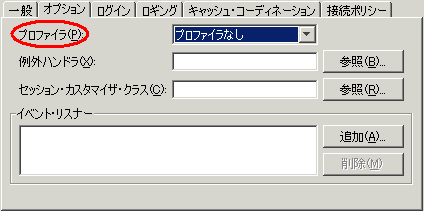

セッションにプロファイラのタイプを指定するには、次の手順を実行します。
  1. ナビゲータでセッションを選択します。そのプロパティがエディタに表示されます。
  2. 「オプション」タブをクリックします。「オプション」タブが表示されます。
    図74-6 「オプション」タブ、「プロファイラ」のオプション
    図74-6の説明が続きます
    「図74-6 「オプション」タブ、「プロファイラ」のオプション」の説明
次の情報を参照し、このセッションで使用するプロファイラのオプションを選択します。
オプション 説明
プロファイラなし すべてのプロファイリングを無効にします。
DMS Oracle Dynamic Monitoring System(DMS)によるプロファイリングを有効にします。詳細は、次を参照してください。
標準(TopLink) TopLinkによるプロファイリングを有効にします。詳細は、次を参照してください。

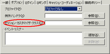

例外ハンドラの構成
各セッションに1つの例外処理クラスを関連付けできます。このクラスは、oracle.toplink.exceptions.ExceptionHandlerインタフェースを実装する必要があります。
表74-11に、どのセッションが例外ハンドラの構成をサポートしているかを示します。
例外ハンドラ実装の例については、「Javaの使用」を参照してください。
詳細は、「例外ハンドラ」を参照してください。

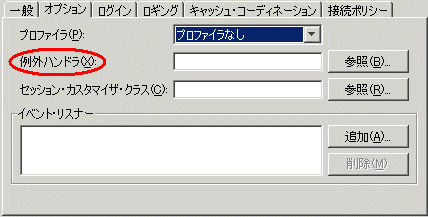

セッションに例外ハンドラ・クラスを指定するには、次の手順を実行します。
    図74-7 「オプション」タブ、「例外ハンドラ」フィールド
    図74-7の説明が続きます
    「図74-7 「オプション」タブ、「例外ハンドラ」フィールド」の説明
「参照」をクリックし、このセッションに対して例外ハンドラ・クラスを選択します。
Javaの使用
セッションにセッション・カスタマイザ・クラスを指定するには、次の手順を実行します。
    図74-8 「オプション」タブ、「セッション・カスタマイザ・クラス」フィールド
    図74-8の説明が続きます
    「図74-8 「オプション」タブ、「セッション・カスタマイザ・クラス」フィールド」の説明
「参照」をクリックし、このセッションに対してカスタマイザ・クラスを選択します。

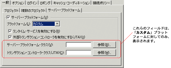

セッションにサーバー・プラットフォームのオプションを指定するには、次の手順を実行します。
  3. 「サーバー・プラットフォーム」サブタブをクリックします。「サーバー・プラットフォーム」サブタブが表示されます。
    図74-9 「一般」タブ、「サーバー・プラットフォーム」サブタブ
    図74-9の説明が続きます
    「図74-9 「一般」タブ、「サーバー・プラットフォーム」サブタブ」の説明
次の情報を参照し、「サーバー・プラットフォーム」サブタブの各フィールドにデータを入力します。
フィールド 説明
サーバー・プラットフォーム アプリケーションをJ2EEアプリケーション・サーバーにデプロイする予定の場合、このフィールドを選択します。
このフィールドを選択した場合、「プラットフォーム」を選択してターゲット・アプリケーション・サーバーを構成する必要があります。
プラットフォーム アプリケーションをデプロイするJ2EEアプリケーション・サーバーを選択します。
TopLinkでは、次のJ2EEアプリケーション・サーバーがサポートされます。
  • OC4J 10.1.3
  • OC4J 10.1.2
  • OC4J 9.0.4
  • OC4J 9.0.3
  • WebLogic 8.1
  • WebLogic 7.0
  • WebLogic 6.1
  • WebSphere 6.0
  • WebSphere 5.1
  • WebSphere 5.0
  • WebSphere 4.0
  • カスタム
サポートされるアプリケーション・サーバーのバージョン、構成要件の詳細は、「TopLinkとアプリケーション・サーバーの統合」を参照してください。
独自のoracle.toplink.platform.server.ServerPlatformクラスを作成して、現在TopLinkでサポートされていないアプリケーション・サーバーを使用したり既存のServerPlatformをオーバーライドする場合は、「カスタム」を選択します。「カスタム」を選択した場合は、「サーバー・プラットフォーム・クラス」を選択してカスタムServerPlatformクラスを指定する必要があります。
選択されたサーバー・プラットフォームは、セッション構成レベルで設定されたデフォルトのサーバー・プラットフォームをオーバーライドします(「セッション構成の作成」を参照)。
ランタイム・サービスを有効にする このフィールドを選択すると、TopLinkセッションの監視を可能にするJMX-MBeanのデプロイを有効にするようにTopLinkランタイムが構成されます。これは、現在OC4Jに対してのみサポートされています。
この機能を使用するには、DMSデータ収集を有効にする必要があります。詳細は、「Oracle DMSプロファイラの構成」を参照してください。
外部トランザクション・コントローラを有効にする(JTA) アプリケーションと外部トランザクション・コントローラを統合するには、このフィールドを選択します。詳細は、「作業ユニット・トランザクション境界」を参照してください。
TopLinkでサポートされているJ2EEアプリケーション・サーバーを 「プラットフォーム」に構成した場合は、必要な外部トランザクション・コントローラ・クラスが自動的に選択されます。
「プラットフォーム」を「カスタム」に構成した場合は、「外部トランザクション・コントローラを有効にする(JTA)」を選択してトランザクション・コントローラ・クラスを指定する必要があります。
サーバー・プラットフォーム・クラス このオプションは、「プラットフォーム」を「カスタム」に構成した場合にのみ使用可能になります。
カスタムServerPlatformクラスを選択する場合は、「参照」をクリックします。
トランザクション・コントローラ・クラス(JTA) このオプションは、「プラットフォーム」を「カスタム」に構成した場合にのみ使用可能になります。
「外部トランザクション・コントローラを有効にする(JTA)」を選択した場合は、「参照」をクリックして、カスタムServerPlatformクラスに対応するトランザクション・コントローラ・クラスを選択してください。

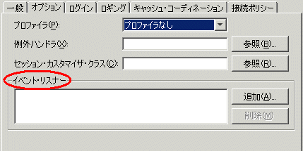

セッション・イベント・リスナー
セッションにイベント・リスナーを指定するには、次の手順を実行します。
    図74-10 「オプション」タブ、「イベント・リスナー」フィールド
    図74-10の説明が続きます
    「図74-10 「オプション」タブ、「イベント・リスナー」フィールド」の説明
新しいイベント・リスナーを追加するには、「追加」をクリックして、このセッション用のイベント・リスナー・クラスを選択します。
既存のイベント・リスナーを削除するには、「イベント・リスナー」から選択して「削除」をクリックします。

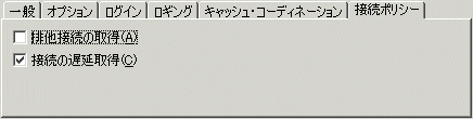

セッションに接続ポリシーを指定するには、次の手順を実行します。
  2. 「接続ポリシー」タブをクリックします。「接続ポリシー」タブが表示されます。
    図74-11 「接続ポリシー」タブ
    図74-11の説明が続きます
    「図74-11 「接続ポリシー」タブ」の説明
