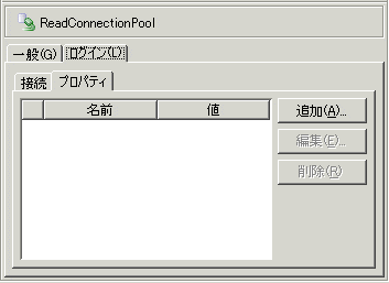

    図86-2 「ログイン」タブ、「プロパティ」サブタブ
    図86-2の説明が続きます
    「図86-2 「ログイン」タブ、「プロパティ」サブタブ」の説明
プロパティの追加ダイアログ・ボックスで次の情報を使用してログイン・プロパティを追加または編集し、ログイン・プロパティを追加または編集します。
オプション 説明
名前 TopLinkがDatasourceLoginのメソッドgetPropertyを使用してプロパティ値を取得するための名前。
値 TopLinkがDatasourceLoginのメソッドgetPropertyを使用して、対応するプロパティ名を渡して取得する値。
TopLink Workbenchを使用する場合、設定できるのは、Stringオブジェクトとして返される文字値のみです。
新しい「名前/値」プロパティを追加するには、「追加」(または「編集」)をクリックします。
既存のプロパティを削除するには、「名前/値」の行を選択し、「削除」をクリックします。

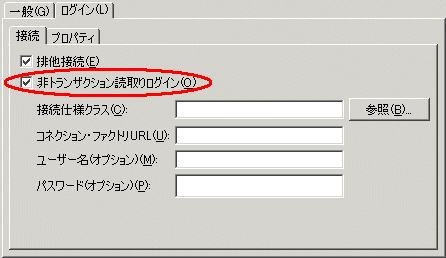

    図86-3 「ログイン」タブ、「接続」サブタブ
    図86-3の説明が続きます
    「図86-3 「ログイン」タブ、「接続」サブタブ」の説明
非トランザクション読取りログインを有効にするには、「非トランザクション読取りログイン」オプションを選択します(「外部管理トランザクション・データ・ソース」を参照)。「接続プールの接続オプションの構成」に進み、接続情報を指定します。

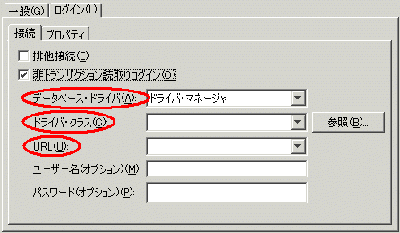

    図86-4 「ログイン」タブ、「接続」サブタブ、リレーショナル・セッションの接続プール・オプション
    図86-4の説明が続きます
    「図86-4 「ログイン」タブ、「接続」サブタブ、リレーショナル・セッションの接続プール・オプション」の説明

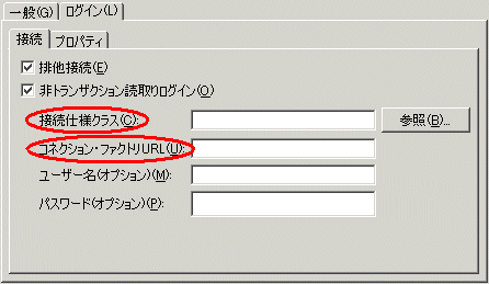

    図86-5 「ログイン」タブ、「接続」サブタブ、EISセッションの接続プール・オプション
    図86-5の説明が続きます
    「図86-5 「ログイン」タブ、「接続」サブタブ、EISセッションの接続プール・オプション」の説明

次の情報を参照し、「接続」サブタブのフィールドを指定します。
フィールド 説明
データベース・ドライバ脚注1 適切なデータベース・ドライバを指定します。
  • ドライバ・マネージャ: データベースに接続するためのドライバ・クラスおよびURLを構成する場合、このオプションを指定します。この場合、「ドライバ・クラス」および「ドライバURL」フィールドを構成する必要があります。
  • J2EEデータ・ソース: ターゲット・アプリケーション・サーバーにすでに構成されているJ2EEデータ・ソースを使用する場合、このオプションを指定します。この場合、「データ・ソース名」フィールドを構成する必要があります。
注意: 「J2EEデータ・ソース」を選択する場合、外部接続プールを使用する必要があります。この「データベース・ドライバ」オプションの場合、内部接続プールは使用できません(詳細は、「外部接続プーリングの構成」を参照してください)。
ドライバ・クラス脚注1 「データベース・ドライバ」が「ドライバ・マネージャ」に設定されている場合はこのフィールドを構成します。オプションのメニューから選択します。このメニューには、TopLinkアプリケーション・クラスパスのすべてのJDBCドライバが含まれます。
URL脚注1 「データベース・ドライバ」が「ドライバ・マネージャ」に設定されている場合はこのフィールドを構成します。選択した「ドライバ・クラス」に関連するオプションのメニューから選択し、データ・ソースに合せてURLを編集します。
データ・ソース名脚注1 「データベース・ドライバ」が「J2EEデータ・ソース」に設定されている場合はこのフィールドを構成します。ターゲット・アプリケーション・サーバーで事前に構成されているJ2EEデータ・ソースを示す有効なJNDI名を指定します(例: jdbc/EmployeeDB)。

接続仕様クラス脚注2 選択したプラットフォームに適切な接続仕様クラスを指定します。TopLinkクラスパスのすべてのクラスから選択する場合、「参照」をクリックします(たとえば、「プラットフォーム」がoracle.toplink.eis.aq.AQPlatformである場合、oracle.toplink.eis.aq.AQEISConnectionSpecを使用します)。
プラットフォーム構成の詳細は、「セッション・レベルでのEISデータ・ソース・プラットフォームの構成」を参照してください。
コネクション・ファクトリURL脚注2 選択した「接続仕様クラス」に適したコネクション・ファクトリURLを指定します(例: jdbc:oracle:thin@:localhost:1521:orcl)。

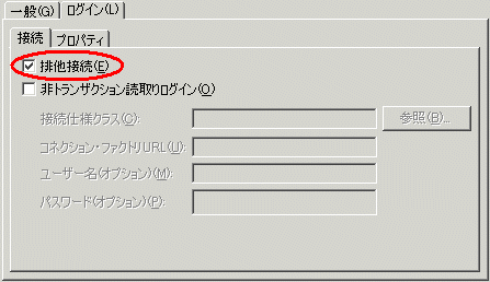

    図86-6 「ログイン」タブ、「接続」サブタブ、「排他接続」オプション
    図86-6の説明が続きます
    「図86-6 「ログイン」タブ、「接続」サブタブ、「排他接続」オプション」の説明
TopLinkが読取り接続プールから排他接続を取得するように構成する場合、「排他接続」オプションを選択します。
TopLinkが読取り接続を共有し、同時読取りを許可するよう構成する場合、「排他接続」オプションの選択を解除します。このオプションを選択する前に、JDBCドライバが同時読取りをサポートしていることを確認します。
