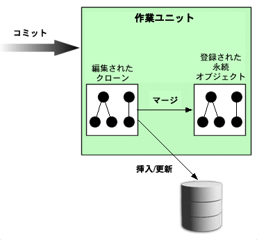

作業ユニットのライフ・サイクル
TopLinkでは、作業ユニットを次のように使用します。
  1. クライアント・アプリケーションがセッション・オブジェクトから作業ユニットを取得します。
  2. クライアント・アプリケーションがTopLinkに対して問合せを行い、変更対象のキャッシュ・オブジェクトを取得した後、そのキャッシュ・オブジェクトを作業ユニットに登録します。
  3. 作業ユニットでは、オブジェクトの変更ポリシーに従って、オブジェクトを登録します。変更ポリシーが登録に与える影響の詳細は、「作業ユニットおよび変更ポリシー」を参照してください。
    デフォルトでは、各オブジェクトが登録されるたびに、作業ユニットはセッション・キャッシュまたはデータベースのオブジェクトにアクセスし、バックアップ・クローンと作業クローンを作成します(「クローンと作業ユニット」を参照)。作業ユニットが作業クローンをクライアント・アプリケーションに返します。
  4. 作業ユニットが返した作業オブジェクトを、クライアント・アプリケーションで変更します。
  5. クライアント・アプリケーション(または外部トランザクション・コントローラ)がトランザクションをコミットします。
  6. 作業ユニットでは、オブジェクトの変更ポリシーに従って、各登録オブジェクトのチェンジ・セットを計算します。変更ポリシーがチェンジ・セットの計算に与える影響の詳細は、「作業ユニットおよび変更ポリシー」を参照してください。
    デフォルトでは、コミット時には、作業ユニットは作業クローンとバックアップ・クローンを比較して、チェンジ・セットを計算します(つまり、必要な最小限の変更を決定します)。バックアップ・クローンとの比較により、同じオブジェクトが同時に変更されても検出される変更が不適切になることがなくなります。次に、作業ユニットは、新しいオブジェクトや変更されたオブジェクトをデータベースに対してコミットしようとします。
    トランザクションのコミットが成功した場合、作業ユニットは変更内容を共有セッション・キャッシュにマージします。失敗した場合は、共有キャッシュ内のオブジェクトは不変です。詳細は、「トランザクションのコミットとロールバック」を参照してください。
    変更がない場合は、作業ユニットは新しいトランザクションを開始しません。
図97-1 作業ユニットのライフ・サイクル
図97-1の説明が続きます
「図97-1 作業ユニットのライフ・サイクル」の説明
例97-1は、デフォルトのライフ・サイクルをコードで示したものです。

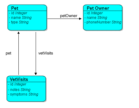

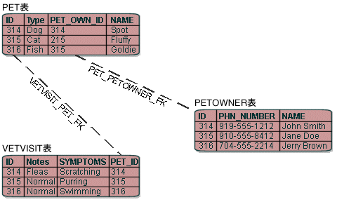

この部のすべての章を通じ、示した各例に、次のオブジェクト・モデルとスキーマが使用されています。サンプル・オブジェクト・モデルを図97-2に、サンプル・エンティティ関連(データ・モデル)図を図97-3に示します。
図97-2 サンプル・オブジェクト・モデル
図97-2の説明が続きます
「図97-2 サンプル・オブジェクト・モデル」の説明
図97-3 サンプル・データ・モデル
図97-3の説明が続きます
「図97-3 サンプル・データ・モデル」の説明
