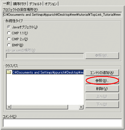

プロジェクト・クラスパスの構成
TopLinkプロジェクトでは、Javaクラスのインポートおよびオブジェクト・タイプの定義の際に、クラスパス(一連のディレクトリ、JARファイルおよびZIPファイル)を使用します。
表19-4では、どのプロジェクトがプロジェクト・クラスパスの構成をサポートしているかを示します。
表19-4 プロジェクトでのプロジェクト・クラスパスのサポート
プロジェクト・タイプ TopLink Workbenchの使用
Javaの使用
リレーショナル・プロジェクト
サポートされている
サポートされていない
EISプロジェクト
サポートされている
サポートされていない
XMLプロジェクト
サポートされている
サポートされていない
JDBCドライバまたはプロジェクト・クラスパスのデータ・ソースのアクセスに必要な他の要素を含めないでください。setenvファイルを使用して、これらのアプリケーション・レベルの設定を指定します(「TopLink Workbench環境の構成」を参照)。
プロジェクト・クラスパスを構成した後に、TopLink Workbenchを使用してプロジェクトにクラスをインポートできます(「クラスのインポートおよび更新」を参照)。
プロジェクト・クラスパス情報を指定するには、次の手順を実行します。
  1. ナビゲータでプロジェクト・オブジェクトを選択します。
  2. エディタで「一般」タブを選択します。「一般」タブが表示されます。
    図19-2 「一般」タブ、「クラスパス」のオプション
    図19-2の説明が続きます
    「図19-2 「一般」タブ、「クラスパス」のオプション」の説明
新規のクラスパス・エントリを追加するには、「エントリの追加」または「参照」をクリックし、このプロジェクトに対するディレクトリ、.jarファイルまたは.zipファイルを選択します。相対クラスパスを作成するには、エントリを選択し、必要に応じてパスを編集します。そのパスは「プロジェクトの保存場所」に相対します。
クラスパス・エントリを削除するには、エントリを選択して「削除」をクリックします。
エントリの順序を変更するには、エントリを選択して「上へ」または「下へ」をクリックします。

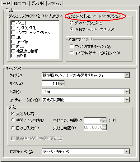

    図19-3 「デフォルト」タブ、フィールド・アクセス・オプション
    図19-3の説明が続きます
    「図19-3 「デフォルト」タブ、フィールド・アクセス・オプション」の説明
この表を使用して、次のタブのフィールドにデータを入力し、新規に作成されたディスクリプタに対してデフォルトのフィールド・アクセス・メソッドを指定します。
フィールド 説明
メソッド・アクセス デフォルトのフィールド・アクセス・メソッドとして、「メソッド・アクセス」を使用します。
「直接フィールド・アクセス」 デフォルトのフィールド・アクセス・メソッドとして、「直接フィールド・アクセス」を使用します。

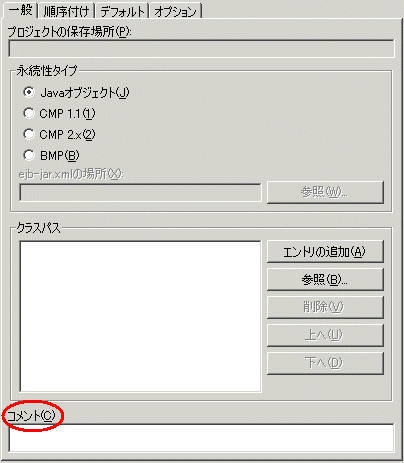

永続性タイプの構成
TopLink Workbenchを使用する場合のみ、プロジェクトの永続性タイプを構成できます。
TopLink Workbenchを使用して、プロジェクトで使用する永続性タイプを指定できます。たとえば、TopLinkプロジェクトでは、プレーンJavaオブジェクト、コンテナ管理の永続性を備えたエンティティBean、またはBean管理の永続性(BMP)を備えたエンティティBeanを使用できます。
表19-6は、どのプロジェクトが永続性タイプの構成をサポートしているかを示します。
表19-6 プロジェクトでの永続性タイプのサポート
Javaの使用
リレーショナル・プロジェクト
サポートされている
サポートされていない
EISプロジェクト
サポートされている
サポートされていない
XMLプロジェクト
サポートされていない
サポートされていない
永続クラスに対してTopLinkディスクリプタを作成するには、TopLink WorkbenchではコンパイルされたJava .classファイルを読み取り、その属性およびリレーションシップを読み取ります。TopLinkディスクリプタの詳細は、「ディスクリプタ」を参照してください。
EJBプロジェクトの場合は、TopLinkで必要な永続情報の読取り、および書込みが可能なejb-jar.xmlファイルを指定できます。ejb-jar.xmlファイルを使用して、コンテナ管理の永続性を備えたエンティティBeanの(<cmp-field>タグによって定義される、コンテナ管理のフィールドと呼ばれる)仮想フィールドまたは(<cmr-field>タグによって定義される、コンテナ管理のリレーションシップと呼ばれる)リレーションシップをデータ・ソースにマップします。
「EJBディスクリプタ」アイコン
TopLink Workbenchは、エンティティ・クラスに対するすべてのディスクリプタを(ejb-jar.xmlファイルの定義と同様に)EJBディスクリプタとして定義します。TopLink Workbenchでは、ejb-jar.xmlファイルからリフレッシュする際、インタフェースのディスクリプタおよびエンティティの主キー・クラスを作成(または削除)しません。
注意:
TopLink Workbenchは、ejb-jar.xmlファイルで定義されていないエンティティ・クラスのクラス・ディスクリプタを作成します。ディスクリプタ・タイプは手動で変更する必要があります(「EJB情報によるディスクリプタの構成」を参照)。
XMLファイルからプロジェクトを更新するには、EJBディスクリプタを右クリックして「ejb-jar.xmlからディスクリプタを更新」を選択します。メニューから「選択」→「ejb-jar.xmlからディスクリプタを更新」と選択して、プロジェクトを更新することもできます。
ejb-jar.xmlファイルなどのデプロイ・ファイルの作成および使用の詳細は、次を参照してください。
永続性の情報を指定するには、次の手順を実行します。

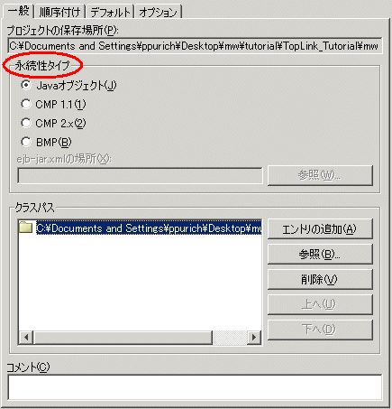

    図19-4 「一般」タブ、「永続性タイプ」のオプション
    図19-4の説明が続きます
    「図19-4 「一般」タブ、「永続性タイプ」のオプション」の説明
次の表を参照し、プロジェクトの「一般」タブの各フィールドにデータを入力して、永続性のオプションを構成します。
フィールド 説明
永続性タイプ プロジェクトの永続性タイプ「Javaオブジェクト」、「CMP 1.1」、「CMP 2.x」または「BMP」を指定します。EJBプロジェクトの場合は、ejb-jar.xmlファイルの場所を指定します。
注意: このフィールドはXMLプロジェクトには適用されません。
ejb-jar.xmlの場所 このプロジェクトのejb-jar.xmlファイルの場所を指定します。詳細は、「ejb-jar.xmlファイルの使用」を参照してください。
注意: このフィールドは、EJBプロジェクトのみに適用されます。

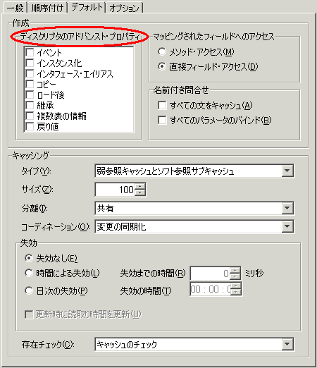

    図19-5 「デフォルト」タブ、「ディスクリプタのアドバンスト・プロパティ」
    図19-5の説明が続きます
    「図19-5 「デフォルト」タブ、「ディスクリプタのアドバンスト・プロパティ」」の説明
新規に作成されたディスクリプタに追加する「ディスクリプタのアドバンスト・プロパティ」を選択します。アドバンスト・プロパティのリストは、プロジェクト・タイプによって異なります。
各アドバンスト・プロパティの詳細は、第25章「ディスクリプタの構成」を参照してください。

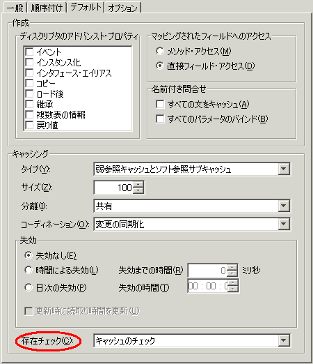

プロジェクト・レベルでの存在チェックの構成
TopLinkでは、データベースにオブジェクトを書き込む際に、存在チェックを実行して挿入と更新操作のどちらを行うかを判断します。
デフォルトでは、TopLinkはキャッシュに対してチェックします。このデフォルトの存在チェック・オプションをほとんどのアプリケーションに対して使用することをお薦めします。データベースの存在チェックは、アプリケーションでのパフォーマンスのボトルネックの原因になる場合があります。
表19-8では、どのプロジェクトが存在チェックの構成をサポートしているかを示します。
表19-8 プロジェクトでの存在チェックのサポート
Javaの使用
リレーショナル・プロジェクト
サポートされている
サポートされている
EISプロジェクト
サポートされている
サポートされている
XMLプロジェクト
サポートされていない
サポートされていない
デフォルトでは、この構成はプロジェクトのすべてのディスクリプタに適用されます。ディスクリプタ・レベルで存在チェックを構成して、このプロジェクト・レベルの構成をディスクリプタ単位でオーバーライドすることもできます。詳細は、「ディスクリプタ・レベルでのキャッシュ存在チェックの構成」を参照してください。
詳細は、次を参照してください。
存在チェックの情報を指定するには、次の手順を実行します。
  2. エディタで「デフォルト」タブを選択します。「デフォルト」タブが表示されます。
    図19-6 「デフォルト」タブ、「存在チェック」のオプション
    図19-6の説明が続きます
    「図19-6 「デフォルト」タブ、「存在チェック」のオプション」の説明
次の表を参照して、新規に作成するディスクリプタに存在チェックのオプションを指定するため、次のフィールドのデータを指定します。
フィールド 説明
キャッシュのチェック セッション・キャッシュをキャッシュします。オブジェクトがキャッシュ内に存在しない場合、オブジェクトは存在しないとみなします(挿入を行います)。オブジェクトがキャッシュ内に存在する場合、オブジェクトは存在するとみなします(更新を行います)。
ほとんどのアプリケーションに対してこのオプションを使用することをお薦めします。
データベースのチェック オブジェクトがキャッシュ内に存在しない場合、データベースに問い合せてオブジェクトが存在するかどうか判断します。オブジェクトが存在する場合、更新を行います。それ以外の場合、挿入を行います。
このオプションを選択すると、パフォーマンスが低下する場合があります。詳細は、「データベースのチェック」を参照してください。
存在すると仮定 常にオブジェクトが存在すると仮定します。常に更新を行います(挿入は行いません)。
詳細は、「存在すると仮定」を参照してください。
存在しないと仮定 常にオブジェクトが存在しないと仮定します。常に挿入を行います(更新は行いません)。
詳細は、「存在しないと仮定」を参照してください。

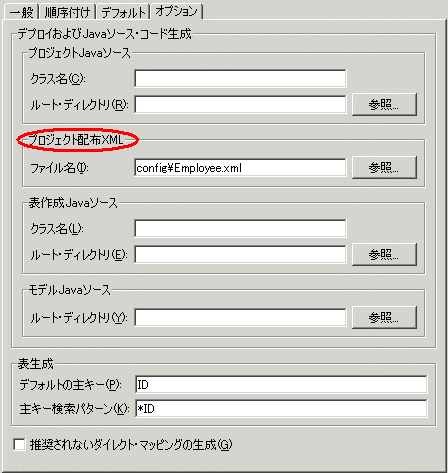

    図19-7 「オプション」タブ、「プロジェクト配布XML」のオプション
    図19-7の説明が続きます
    「図19-7 「オプション」タブ、「プロジェクト配布XML」のオプション」の説明
この表を使用して、次のフィールドにデータを入力し、デフォルトの「プロジェクト配布XML」のオプションを指定します。
フィールド 説明
ファイル名 プロジェクト・デプロイXMLを生成する際に使用するファイル名(project.xmlなど)
ディレクトリ 生成されたデプロイXMLファイルを保存するディレクトリ

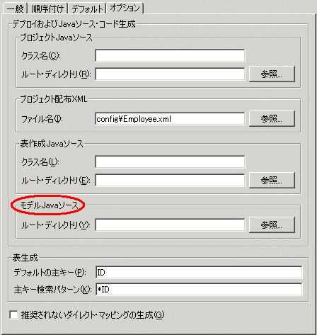

モデルJavaソース・コードのオプションの構成
TopLink Workbenchを使用する場合のみ、モデルJavaソース・コードのオプションを構成できます。
TopLink Workbenchを使用して、ドメイン・オブジェクトのJavaソース・コードをエクスポートまたは生成する際に、デフォルトのファイル名、クラス名およびディレクトリを指定できます。ディレクトリはプロジェクトの保存場所に相対し(「プロジェクトの保存場所の構成」を参照)、生成されたパッケージごとのフォルダを含みます。
表19-10は、どのプロジェクトがモデルJavaソース・コードのオプションをサポートしているかを示します。
表19-10 プロジェクトでのモデルJavaソースのオプションのサポート
Javaの使用
リレーショナル・プロジェクト
サポートされている
サポートされていない
EISプロジェクト
サポートされている
サポートされていない
XMLプロジェクト
サポートされている
サポートされていない
デフォルトのエクスポート・オプションを指定するには、次の手順を実行します。
  2. エディタで「オプション」タブを選択します。「オプション」タブが表示されます。
    図19-8 「オプション」タブ、「モデルJavaソース」のオプション
    図19-8の説明が続きます
    「図19-8 「オプション」タブ、「モデルJavaソース」のオプション」の説明
TopLInk WorkbenchがモデルJavaソース・ファイルを生成する、プロジェクト・ルート・ディレクトリを指定します。詳細は、「ディスクリプタに関するJavaコードの生成」を参照してください。

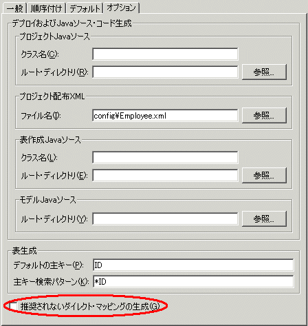

推奨されないダイレクト・マッピングの構成
TopLink Workbenchを使用する場合のみ、推奨されないダイレクト・マッピングのオプションを構成できます。
TopLinkでは、このリリースから次のダイレクト・マッピング・タイプは使用されません。
かわりに、TopLinkでは特殊なコンバータによって、フィールドへ直接マッピングを使用します。
下位互換性のあるデプロイXMLファイルおよびJavaソース・コード・ファイルを生成するには、「推奨されないダイレクト・マッピングの生成」オプションを使用します。
表19-11は、どのプロジェクトが推奨されないダイレクト・マッピングのオプションをサポートしているかを示します。
表19-11 プロジェクトでの推奨されないダイレクト・マッピングのオプションのサポート
Javaの使用
リレーショナル・プロジェクト
サポートされている
サポートされていない
EISプロジェクト
サポートされていない
サポートされていない
XMLプロジェクト
サポートされていない
サポートされていない
プロジェクトをエクスポートする際、TopLink Workbenchで(コンバータを使用するのではなく)推奨されないダイレクト・マッピングを生成する必要があると指定するには、次の手順を実行します。
    図19-9 「オプション」タブ、「推奨されないダイレクト・マッピングの生成」オプション
    図19-9の説明が続きます
    「図19-9 「オプション」タブ、「推奨されないダイレクト・マッピングの生成」オプション」の説明
タブの「推奨されないダイレクト・マッピングの生成」オプションを選択し、TopLink Workbenchが(コンバータではなく推奨されないダイレクト・マッピングを使用して)下位互換性のあるコードを生成する必要があることを指定します。

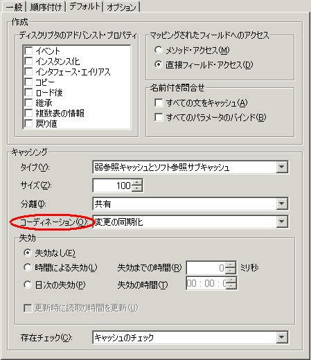

プロジェクト・レベルでのキャッシュ・タイプとサイズの構成
TopLinkキャッシュは、クラスと主キーの値に基づいて最近読み取られたり書き込まれたオブジェクトが格納される、インメモリー・リポジトリです。TopLInkでは、次の目的でこのキャッシュが利用されます。
表19-12では、どのプロジェクトがアイデンティティ・マップの構成をサポートしているかを示します。
表19-12 プロジェクトでのアイデンティティ・マップの構成のサポート
Javaの使用
リレーショナル・プロジェクト
サポートされている
サポートされている
EISプロジェクト
サポートされている
サポートされている
XMLプロジェクト
サポートされていない
サポートされていない
プロジェクト・レベルで構成するキャッシュ・オプションは、すべてのディスクリプタにグローバルに適用されます。この項を使用して、TopLinkプロジェクトのグローバルなキャッシュ・オプションを定義します。
プロジェクト・レベルのアイデンティティ・マップの構成は、ディスクリプタ・レベルでアイデンティティ・マップの構成を定義することによってオーバーライドできます。特定ディスクリプタのキャッシュおよびアイデンティティ・マップ構成の定義の詳細は、「ディスクリプタ・レベルでのキャッシュ・タイプとサイズの構成」を参照してください。
注意:
TopLink Workbenchを使用する際、プロジェクトのデフォルトのアイデンティティ・マップを変更しても、プロジェクト内の既存のディスクリプタには影響はありません。新規に追加されたディスクリプタのみ影響されます。
キャッシングとオブジェクト・アイデンティティの詳細、およびTopLinkのパフォーマンスを最大化するための推奨設定は、「キャッシュ・タイプおよびオブジェクト・アイデンティティ」を参照してください。
キャッシュの詳細は、第87章「キャッシュの概要」を参照してください。
キャッシュ・アイデンティティ・マップを指定するには、次の手順を実行します。

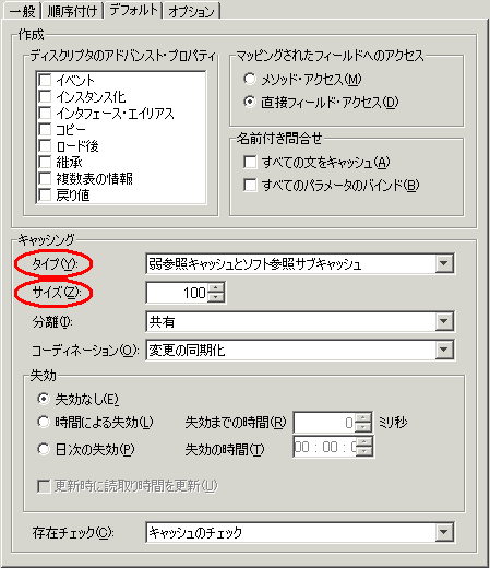

    図19-10 「デフォルト」タブ、キャッシュ・アイデンティティ・マップ・オプション
    図19-10の説明が続きます
    「図19-10 「デフォルト」タブ、キャッシュ・アイデンティティ・マップ・オプション」の説明
次の表を使用して、各フィールドにデータを入力し、キャッシュ・オプションを指定します。
フィールド 説明
タイプ 「タイプ」のドロップダウン・リストから、次のいずれかのアイデンティティ・マップを選択します。
詳細は、「キャッシュ・タイプおよびオブジェクト・アイデンティティ」を参照してください。
サイズ キャッシュのサイズを指定します。
  • 「弱参照キャッシュとソフト参照サブキャッシュ」または「弱参照キャッシュと強参照サブキャッシュ」を使用する場合、そのサイズはアイデンティティ・マップ内に格納されるオブジェクトの最大数です。
  • 「フル」または「弱参照キャッシュ」タイプを使用する場合は、ここで指定するサイズがアイデンティティ・マップの開始サイズになります。

プロジェクト・レベルでのキャッシュ・コーディネーション変更伝播機能の構成
コーディネート・キャッシュの使用を計画する場合(「キャッシュ・コーディネーションの概要」を参照)、コーディネート・キャッシュから変更を伝播する方法とその条件を構成できます。
表19-14は、どのプロジェクトがキャッシュ・コーディネーション変更伝播の構成をサポートしているかを示します。
表19-14 プロジェクトでのキャッシュ・コーディネーション変更伝播の構成のサポート
Javaの使用
リレーショナル・プロジェクト
サポートされている
サポートされている
EISプロジェクト
サポートされている
サポートされている
XMLプロジェクト
サポートされていない
サポートされていない
プロジェクト・レベルで構成するキャッシュ・コーディネーション変更伝播のオプションは、すべてのディスクリプタにグローバルに適用されます。この項を使用して、TopLinkプロジェクトのグローバルなオプションを定義します。
プロジェクト・レベルの構成は、ディスクリプタ・レベルでキャッシュ・コーディネーション変更伝播のオプションを定義することによってオーバーライドできます。詳細は、「ディスクリプタ・レベルでのキャッシュ・コーディネーションの変更伝播機能の構成」を参照してください。
コーディネート・キャッシュの構成を完了するには、第88章「コーディネート・キャッシュの構成」を参照してください。
注意:
TopLink Workbenchを使用する際、プロジェクトのデフォルトのキャッシュ・コーディネーション変更伝播オプションを変更しても、プロジェクト内の既存のディスクリプタには影響はありません。新規に追加されたディスクリプタのみ影響されます。
キャッシュ・コーディネーション変更伝播のオプションを指定するには、次の手順に従います。
    図19-12 「デフォルト」タブ、「コーディネーション」のオプション
    図19-12の説明が続きます
    「図19-12 「デフォルト」タブ、「コーディネーション」のオプション」の説明
次の情報を参照し、「コーディネーション」フィールドにデータを入力します。
「コーディネーション」オプション 説明 使用する場合
なし 既存インスタンスおよび新規インスタンスの両方の場合に、変更通知を伝播しません。 まれに読み取られる、または変更されるオブジェクトの場合。
変更の同期化 既存のインスタンスの場合、変更された各属性を含む変更通知を伝播します。
新規のインスタンスの場合、インスタンスがこの変更伝播オプションで構成された既存の他のオブジェクトに関連する場合のみ、オブジェクト作成がすべての新規インスタンスの属性とあわせて伝播されます。
頻繁に読み取られるまたは変更される、ほとんど属性のないオブジェクトの場合、または少数の属性のみが頻繁に変更される場合。
多数のリレーションシップまたは複雑なリレーションシップを持つオブジェクト
変更および新規オブジェクトの同期化 既存のインスタンスの場合、変更された各属性を含む変更通知を伝播します。
新規インスタンスの場合、オブジェクト作成を、新規インスタンスのすべての属性とともに伝播します。
ほとんどリレーションシップのない、または単純なリレーションシップを持つオブジェクトの場合。
変更済オブジェクトの無効化 既存のインスタンスの場合、他のすべてのセッションでオブジェクトを無効としてマークする、オブジェクトの無効化を伝播します。これにより、他のセッションは次回このオブジェクトを読み取るときに、セッションのキャッシュをデータ・ソースにより更新する必要があることがわかります。
新規インスタンスの場合、変更通知は伝播されません。
頻繁に読み取られるまたは変更される、多数の属性を含むオブジェクト、または多数の属性のみが頻繁に変更される場合。

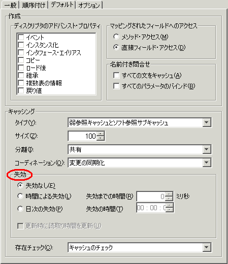

プロジェクトに対してキャッシュ無効化オプションを指定するには、次の手順に従います。
    図19-13 「デフォルト」タブ、キャッシュの「失効」のオプション
    図19-13の説明が続きます
    「図19-13 「デフォルト」タブ、キャッシュの「失効」のオプション」の説明
次の表に説明されているタブの各フィールドにデータを入力します。
フィールド 説明
失効なし キャッシュ内のオブジェクトは失効しないと指定します。
時間による失効 キャッシュ内のオブジェクトは一定時間の経過後に失効すると指定します。「失効までの時間」フィールドを使用して、オブジェクトが失効するまでの時間(ミリ秒)を示します。
日次の失効 キャッシュ内のオブジェクトは毎日特定の時間に失効すると指定します。「失効の時間」フィールドを使用して、オブジェクトが失効する正確な時刻を秒単位まで(24時間表記で)示します。
更新時に読取り時間を更新 オブジェクトの更新後に失効時間をリセットする必要がある場合に指定します。
プロジェクト・コメントの構成
プロジェクトごとに自由形式のテキスト・コメントを定義できます。これらのコメントは任意の用途に使用できます。たとえば、プロジェクトの目的または重要性など、プロジェクトの重要な実装詳細を記録することなどに使用できます。
コメントはTopLinkデプロイXMLファイルのTopLink Workbenchプロジェクトに格納されます。この機能に対応するJava APIはありません。
表19-16は、どのプロジェクトがこのオプションをサポートしているかを示します。
表19-16 プロジェクトでのプロジェクト・コメントのサポート
Javaの使用
リレーショナル・プロジェクト
サポートされている
サポートされていない
EISプロジェクト
サポートされている
サポートされていない
XMLプロジェクト
サポートされている
サポートされていない
プロジェクトのコメントを指定するには、次の手順を実行します。
    図19-14 「一般」タブ、「コメント」のオプション
    図19-14の説明が続きます
    「図19-14 「一般」タブ、「コメント」のオプション」の説明
  3. 「コメント」フィールドに説明的なテキスト情報を入力します。
