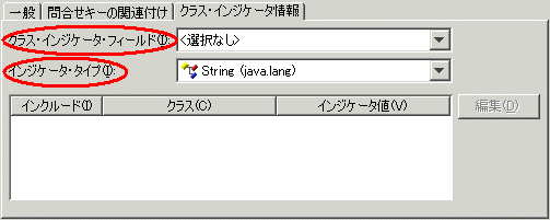

可変1対1マッピングにクラス・インジケータを指定するには、次の手順を実行します。
  1. ナビゲータで可変1対1マッピングを選択します。その属性がエディタに表示されます。
  2. 「クラス・インジケータ情報」タブをクリックします。「クラス・インジケータ情報」タブが表示されます。
    図38-2 「クラス・インジケータ情報」タブ
    図38-2の説明が続きます
    「図38-2 「クラス・インジケータ情報」タブ」の説明
「クラス・インジケータ・フィールド」を使用して、可変マッピングのインジケータとして使用する、(マッピングのディスクリプタに関連付けられた)データベース表のフィールドを選択します。
「インジケータ・タイプ」でリストからデータ・タイプを選択して、クラス・インジケータのデータ・タイプを指定します。
各(非抽象)子クラスに特定のクラス・インジケータ・フィールド値を指定するには、「編集」をクリックして、各子クラスに適切な値を入力します。

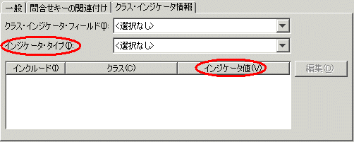

主キーを使用して可変1対1マッピングを指定するには、次の手順を実行します。
    図38-4 「クラス・インジケータ情報」タブ、主キーの構成
    図38-4の説明が続きます
    「図38-4 「クラス・インジケータ情報」タブ、主キーの構成」の説明
「クラス・インジケータ・フィールド」を使用して、「何も選択されていません」を選択します。
「インジケータ・タイプ」を使用して、「何も選択されていません」を選択します。
「インジケータ値」列には何も指定しません。
マッピングの参照ディスクリプタを選択した後、「インクルード」チェック・ボックスの選択を解除します。

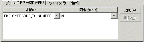

TopLink Workbenchの使用
可変1対1マッピングに使用する問合せキーを指定するには、次の手順を実行します。
  2. 「問合せキーの関連付け」タブをクリックします。「問合せキーの関連付け」タブが表示されます。
    図38-5 「問合せキーの関連付け」タブ
    図38-5の説明が続きます
    「図38-5 「問合せキーの関連付け」タブ」の説明
次の情報を参照し、タブの各フィールドにデータを入力します。
フィールド 説明
外部キー このリレーションシップで外部キーとして使用するデータベース表のフィールド。
問合せキー名 この関連付けでの(参照ディスクリプタからの)問合せキーの名前。詳細は、「問合せキーの構成」を参照してください。
