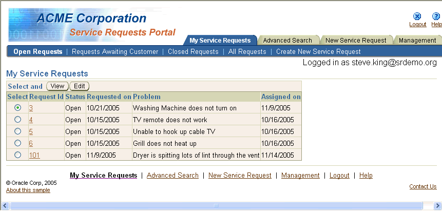

図14-1 Oracleスキンを使用したSRListページ
Oracle書式設定を使用したSRListページ

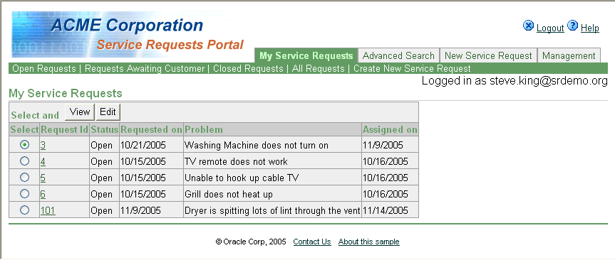

ADF Facesでは、これ以外に2つのスキンが提供されています。図14-2に示すように、最小スキンではいくつかの書式設定が提供されます。色、ボタンの形状、著作権情報の表示位置など、ページのグラフィックを除くほとんどすべてが変更されていることに注意してください。
図14-2 最小スキンを使用したSRListページ
最小書式設定を使用したSRListページ

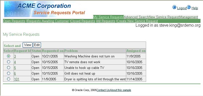

ADF Facesにより提供される3つ目のスキンは、簡易スキンです。図14-3に示すように、このスキンには特殊な書式設定はほとんど含まれていません。
図14-3 簡易スキンを使用したSRListページ
簡易書式設定を使用したSRListページ

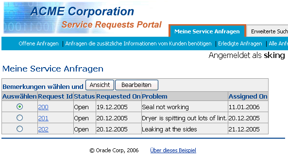

図14-6は、ブラウザがドイツ語ロケールを使用するように設定されている場合のSRListページを示しています。
図14-6 ドイツ語でのSRListページ
ドイツ語ロケールを使用するSRListページに、ドイツ語のテキストが表示されます。
注意:
値がバインディング・オブジェクトのlabelプロパティにバインドされているため、列見出しは変換されていません。この値は、エンティティ構造XMLファイル内のコントロール・ヒントとして設定されています。labelに値が設定されるたびに、リソース・バンドルが自動的に作成されます。これらを変換するには、これらのリソース・バンドルのローカライズ済バージョンを作成する必要があります。
例14-11に、ドイツ語バージョンのリソース・バンドル(UIResource_de)を示します。選択ファセットのタイトルに対するエントリがないのに、「Select」が自動的に「Auswahlen」に変換されていることに注意してください。これは、このテキストがADF Faces表コンポーネントの選択ファセットの一部になっているためです。
例14-11 ドイツ語で表示されたSRListページのリソース・バンドル・キー
#SRList Screen
srlist.pageTitle=Meine Service Anfragen
srlist.menubar.openLink=Offene Anfragen
srlist.menubar.pendingLink=Anfrage wartet auf Kunden
srlist.menubar.closedLink=Geschlossene Anfragen
srlist.menubar.allRequests=Alle Anfragen
srlist.menubar.newLink=Erstelle neue Service Anfrage
srlist.selectAnd=Kommentare wählen und
srlist.buttonbar.view=Ansich
