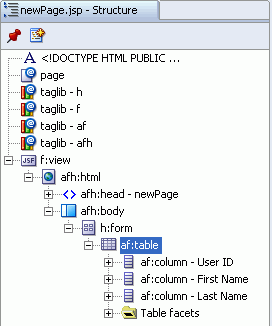

  2. ビジュアル・エディタの「設計」ページで、ADFバインディングを追加するUIコンポーネントを選択します。
    コンポーネントは、表13-1に示すタグのいずれかである必要があります。コンポーネントをビジュアル・エディタで選択すると、図13-1に示すように、構造ウィンドウのそのコンポーネント・タグが同時に選択されます。構造ウィンドウを使用して、正しいコンポーネントを選択していることを確認します。誤ったコンポーネントが選択されている場合は、構造ウィンドウで調整します。

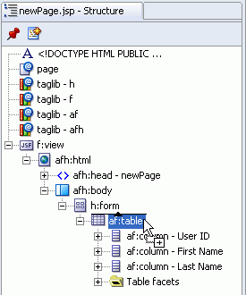

  3. 適切なデータ・コントロール・オブジェクトをデータ・コントロール・パレットから構造ウィンドウにドラッグし、選択したUIコンポーネントにドロップします。(データ・コントロール・パレットの各ノードの詳細は、5.2.1項「データ・コントロール・パレットの各項目の理解」を参照してください。)
    ヒント:
    構造ウィンドウでデータ・コントロール・オブジェクトをUIコンポーネント上に置くと、図13-2に示すように、上向きまたは下向きの矢先が埋め込まれた横線がコンポーネントの上方または下方に表示されます。これらの線のいずれかが表示されるときは常に、データ・コントロール・オブジェクトをドロップできます。この場合、矢先が指す向きは問題ではありません。
    図13-2 構造ウィンドウのUIコンポーネントでのデータ・コントロール・オブジェクトのドロップ
    構造ウィンドウでのデータ・コントロールのドロップ

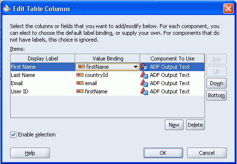

  4. データ・コントロール・パレットのポップアップ・メニューで、「既存のバインド」→「ADF表」または「既存のバインド」→「ADF読取り専用表」を選択します。図13-4に示す「表の列の編集」ダイアログが表示されます。
    図13-4 「表の列の編集」ダイアログ
    「表の列の編集」ダイアログ
    ダイアログの「ラベルの表示」列には、表の作成時に入力されたプレースホルダの列ヘッダーが表示されます。この例では、プレースホルダの列ヘッダーは、First Name、Last Name、EmailおよびUser IDです。「値バインディング」列には、データ・コレクションの属性が表示されます。「使用するコンポーネント」列には、表の各列に含まれるコンポーネントのタイプが表示されます。

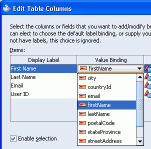

  5. 「表の列の編集」ダイアログで、「値バインディング」フィールドのドロップダウンを使用し、図13-5に示すように、表の各列にバインドされるデータ・コレクションの属性を選択します。表の作成時にプレースホルダの列ヘッダーが入力されている場合、属性を適切な列ヘッダーと一致させます。たとえば、列ヘッダーがFirst Nameの場合、その列ヘッダーの横の「値バインディング」ドロップダウンからfirstName属性を選択します。
    図13-5 「表の列の編集」ダイアログの「値バインディング」ドロップダウン
