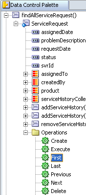

  1. データ・コントロール・パレットからコレクションの属性を選択します(属性およびデータ・コントロール・パレットのその他のオブジェクトを表すアイコンの説明は、5.2.1項「データ・コントロール・パレットの各項目の理解」を参照してください)。
    たとえば、図6-1は、SRDemoアプリケーションのSRPublicFacadeデータ・コントロールに含まれているfindAllServiceRequest()メソッドの、ServiceRequestコレクションの下にあるproblemDescription属性を示しています。この属性は、サービス・リクエストに対する問題の説明を表示する場合にドロップします。
    図6-1 戻されたオブジェクトに関連付けられた属性のデータ・コントロール・パレットでの表示
    コレクションの下にあるサービス・リクエストの属性

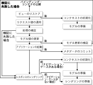

ページが送信され、新しいページがリクエストされると、アプリケーションによってJSFライフサイクルとADFライフサイクルの両方が起動されます。JSFライフサイクルは、ビュー・レイヤーでコンポーネントを処理しますが、ADFライフサイクルは、モデル・レイヤーでデータを処理します。
特に、JSFファイルサイクルは、ページ上での値の送信、作成されるページでのコンポーネントの検証、ナビゲーションおよびコンポーネントの表示、そして保存およびリストアの状態を処理します。JSFライフサイクルのフェーズでは、UIコンポーネント・ツリーを使用して、Facesコンポーネントの表示が管理されます。このツリーは、JSFページの実行時の表現であり、ページ内のUIコンポーネントのタグは、それぞれツリー内の1つのUIコンポーネント・インスタンスに対応します。FacesServletオブジェクトは、JSFアプリケーションでのリクエスト処理のライフサイクルを管理します。FacesServletは、FacesContextというオブジェクトを作成します。このオブジェクトには、リクエスト処理およびライフサイクルを実行するオブジェクトの起動に必要な情報が含まれます。
ADFライフサイクルは、データ・モデルの準備と更新、モデル・レイヤーでのデータの検証、およびビジネス・レイヤーでのメソッドの実行を処理します。ADFライフサイクルでは、バインディング・コンテナを使用して、現在のページ・リクエスト中にページがデータを簡単に参照できるようにします。
ライフサイクルは複数のフェーズに分かれます。2つのライフサイクルが連携して動作するように、JSFイベント・リスナーのメカニズムを使用して、ADFライフサイクルのフェーズがJSFライフサイクルのフェーズに統合されます。ADFライフサイクルは、ADFフェーズ・リスナーを使用して、フェーズのイベントをリスニングします。これにより、適切なJSFフェーズの前または後に、適切なADFフェーズが実行されます。
ADFデータ・コントロールにバインドされたADF Facesコンポーネントが最初にJSFページに挿入された際には、JDeveloperによって、ADF PhaseListenerがfaces-config.xmlに追加されます。例6-6は、faces-config.xmlでのADF PhaseListenerの構成を示しています。
例6-6 faces-config.xmlでのADF PhaseListenerの登録
<faces-config xmlns="http://java.sun.com/JSF/Configuration">
<lifecycle>
  <phase-listener>
    oracle.adf.controller.faces.lifecycle.ADFPhaseListener
  </phase-listener>
</lifecycle>
</faces-config>
図6-2は、JSFおよびADFのフェーズがライフサイクルの中でどのように統合されるかを示しています。
図6-2 ADF Facesコンポーネントを使用したADFアプリケーションのページ・リクエストのライフサイクル
ADFおよびJSFのフェーズの連携
ADFモデル・レイヤーを使用するJSFアプリケーションでは、ライフサイクルは次のようになります。
  • ビューのリストア: リクエストされたページのURLがbindingContextに渡され、URLと一致するページ定義が検索されます。リクエストされたページのコンポーネント・ツリーが、新しく作成されるかリストアされます。送信されたページ上のすべてのコンポーネント・タグ、イベント・ハンドラ、コンバータおよびバリデータは、FacesContextインスタンスにアクセスできます。ツリーが新しく、空の場合(つまり、送信されたページからのデータがない)は、ライフサイクルは直接レスポンスのレンダリング・フェーズに進みます。それ以外の場合は、ビューのリストア・フェーズによって、ADFモデル・レイヤーのコンテキストの初期化フェーズがリスニングするイベントが発行され、実行されます。
    たとえば、ページに含まれているinputText UIコンポーネントがServiceRequest戻りコレクションのProblemDescription属性にバインドされている場合、URLが渡されると、そのページ定義が公開されます。その後、UIコンポーネントが作成されます。データが表示される場合は、コンテキストの初期化フェーズが実行されます。表示されない場合は、ライフサイクルがレスポンスのレンダリング・フェーズに進みます。
  • コンテキストの初期化: ページ定義ファイルを使用してbindingContainerオブジェクトが作成されます。このオブジェクトは、リクエストされたページのページ定義の実行時表現です。ADFライフサイクルの全フェーズの情報を保存するために使用されるLifecycleContextクラスがインスタンス化され、初期化されます。
  • モデルの準備: バインディング・コンテナがリフレッシュされ、ページ定義に含まれるすべてのページ・パラメータが設定されます。Refresh属性およびRefreshCondition属性の値に基づいて、ページ定義の実行可能セクションに含まれるすべてのエントリがリフレッシュされます。
    Refresh属性およびRefreshCondition属性は、実行可能なバインディングを起動するかどうか、およびいつ起動するかを決定するのに使用されます。たとえば、一定の条件下でのみ起動される実行可能なバインディングが存在することがあります。この場合、Refresh属性により実行可能なバインディングの起動フェーズが決定され、RefreshCondition属性により条件に一致しているかどうかが決定されます。バインディングが操作の結果に依存する場合は、Refresh属性をprepareModelに設定します。
    RefreshがprepareModelに設定されているか、値が指定されていない(つまり、デフォルトのifneededが使用される)場合は、RefreshCondition属性値が評価されます。RefreshCondition値が存在しない場合は、実行可能セクションが起動します。RefreshConditionの値が存在する場合は、値が評価され、評価の戻り値がtrueの場合は、実行可能セクションが起動します。値がfalseと評価された場合は、実行可能セクションは起動しません。デフォルト値は常に、実行を強制します。受け取ったリクエストにPOSTデータまたは問合せパラメータが含まれていない場合、ライフサイクルはレスポンスのレンダリング・フェーズに進みます。
    詳細は、イテレータ・バインディングのRefreshプロパティの適切な構成に関する項を参照してください。リフレッシュ属性の詳細は、A.7.1項「PageDef.xmlの構文」を参照してください。
    問題の説明の例では、bindingContainerによってfindAllServiceRequestIterメソッド・イテレータが起動され、次に、ServiceRequestコレクションを戻すfindAllServiceRequestメソッドが起動されます。その後、イテレータによってデータが反復処理され、最初に検出されたレコードのデータがバインディング・コンテナに配置されて、UIコンポーネントで使用できるようになります。イテレータからの値にアクセスできるページ定義内のproblemDescription属性にバインディングが設定されているため(例6-3を参照)、また、EL式(#{bindings.problemDescription.inputValue})を使用してUIコンポーネントがproblemDescriptionバインディングにバインドされているため、そのデータがコンポーネントによって表示されます。
  • リクエスト値の適用: ツリー内の各コンポーネントにより、リクエスト・パラメータから(そのデコード・メソッドを使用して)新しい値が抽出され、ローカルに格納されます。関連付けられているほとんどのイベントは、後の処理のためにキューされます。コンポーネントのimmediate属性がtrueに設定されている場合は、コンポーネントに関連付けられている検証、変換およびイベントが、このフェーズで処理されます。検証および変換の詳細は、第12章「検証と変換の使用」を参照してください。
    たとえば、ユーザーがinputTextコンポーネントに新しい値を入力すると、その値はinputTextコンポーネントのsetSubmittedValueメソッドを使用してローカルに格納されます。
  • 処理の検証: コンポーネントのローカルの値が変換され、検証されます。エラーが発生した場合は、ライフサイクルがレスポンスのレンダリング・フェーズに進みます。このフェーズの最後に、コンポーネントの新しい値が設定され、検証または変換のエラー・メッセージおよびイベントがFacesContextでキューされて、すべての値変更イベントが配信されます。
    ライフサイクルのこのフェーズおよび後続の2つのフェーズの詳細な説明は、第12章「検証と変換の使用」を参照してください。
  • モデル値の更新: コンポーネントの検証済のローカル値がモデルに移され、ローカル・コピーが破棄されます。
  • モデル更新の検証: モデルに設定された検証ルーチンと比較して、更新されたモデルが検証されます。
  • アプリケーションの起動: コマンド・コンポーネントまたはイベントのアクション・バインディングが起動されます。ライフサイクルのこのフェーズおよび後続の2つのフェーズの詳細な説明は、9.4項「動的ナビゲーションの使用」を参照してください。ビジネス・ロジックの起動に使用されるアクション・バインディングの説明は、6.4項「レンジ・ナビゲーションのフォームへの組入れ」を参照してください。
  • メタデータのコミット: 実行時メタデータへの変更がコミットされます。このフェーズは今回のリリースでは使用されていませんが、将来のリリースで使用されます。
  • コンテキストの初期化(アプリケーションの起動ライフサイクルでナビゲーションが発生した場合のみ): 次のページのページ定義が初期化されます。
  • モデルの準備(アプリケーションの起動ライフサイクルでナビゲーションが発生した場合のみ): 次のページの定義に含まれるすべてのページ・パラメータが設定されます。ページ定義の実行可能セクションに含まれるすべてのエントリを使用して、対応するメソッドが表示順に起動されます。
  • レンダリングの準備: バインディング・コンテナがリフレッシュされ、リクエスト値の適用フェーズまたは検証フェーズで発生したすべての変更が反映されます。登録されたすべてのリスナーに、prepareRenderイベントが送信されます。
    注意:
    JDeveloperでは、選択用の有効なフェーズとしてprepareRenderは表示されず、バインディング・コンテナでコールされるrefresh(RENDER_MODEL)メソッドを表すrenderModelが表示されます。
    refreshConditionがモデルに依存する場合は、実行可能セクションのRefresh属性をrenderModelに設定する必要があります。たとえば、実行可能セクションのRefreshConditionで#{adfFacesContext.postback}式を使用する場合は、RefreshプロパティをrenderModelまたはrenderModelIfNeededに設定する必要があります。これにより、prepareRenderフェーズ中にメソッドが実行されます。詳細は、イテレータ・バインディングのRefreshプロパティの適切な構成に関する項を参照してください。
  • レスポンスのレンダリング: J2EE Webコンテナがページ内のタグを横断するにつれて、ツリー内のコンポーネントがレンダリングされます。後続のリクエストおよびビューのリストア・フェーズ用に、状態の情報が保存されます。

  1. データ・コントロール・パレットから、findAllメソッドの戻りであるコレクションを選択します。
    既存の属性の値を表示するには、レコードの検索に使用したメソッドから戻されたコレクションをドロップします。図6-3は、SRDemoアプリケーションのfindAllServiceRequest()メソッドのServiceRequestコレクションを示しています。このメソッドによって作成されるフォームの入力テキスト・フィールドには、すでにデータが移入されています。
    図6-3 戻されたコレクションに関連付けられた属性のデータ・コントロール・パレットでの表示
    findAllServiceRequestの下のServiceRequestコレクション

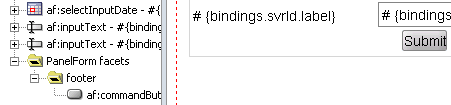

      <af:selectInputDate value="#{bindings.requestDate.inputValue}"
                          label="#{bindings.requestDate.label}"
                          required="#{bindings.requestDate.mandatory}">
        <af:validator binding="#{bindings.requestDate.validator}"/>
        <f:convertDateTime pattern="#{bindings.requestDate.format}"/>
      </af:selectInputDate>
      <af:inputText value="#{bindings.problemDescription.inputValue}"
                    label="#{bindings.problemDescription.label}"
                    required="#{bindings.problemDescription.mandatory}"
                    columns="#{bindings.problemDescription.displayWidth}">
        <af:validator binding="#{bindings.problemDescription.validator}"/>

JSFコンポーネントでは、ファセット・タグを使用して、親コンポーネントとの特別な関係が要求される他のコンポーネント(たとえば、表の列のヘッダーとフッター、またはpanelFormコンポーネントのfooter)が保持されます。データ・コントロール・パレットを使用してウィジェットをドロップすると、デフォルトのファセットが組み込まれます。
ファセットは多くのコンポーネントで使用されます。ウィジェットを使用して複雑なコンポーネント(panelFormなど)を作成する際には、多くの場合、出力タグが自動的に作成され、ファセットに挿入されます。これらのコンポーネントを手動で編集するか、他のコンポーネントをファセットに追加できます。
コレクションを入力フォームとしてドロップする際に「発行」ボタンを含めることを選択した場合は、コマンド・ボタンがpanelFormのfooterファセットに追加されます。このコマンド・ボタンによって、panelFormを保持するフォームが送信されます。デフォルトでは、テキストは「発行」になります。図6-4は、panelFormのfooterファセットのコマンド・ボタンを示しています。
図6-4 パネル・フォームのフッター・ファセット
構造ウィンドウに表示されたフッター・ファセットおよびフォーム
例6-8は、JSFページの対応するコードを示しています。
例6-8 JSFページのファセット
<af:panelForm>
  <f:facet name="footer">
    <af:commandButton text="Submit"/>
  </f:facet>
</af:panelForm>
各ファセットで保持できるのは1つのコンポーネントのみです。複数のコンポーネントを保持するファセットが必要な場合は、複数のコンポーネントを1つのコンテナ・コンポーネントにネストし、ファセットにネストできる状態にする必要があります。たとえば、panelGroupコンポーネントとpanelButtonBarコンポーネントは、フォームのfooterファセットにあるすべてのボタンのグループ化に使用されています。これに関する詳細は、6.4.2.3項「EL式を使用したナビゲーション操作へのバインド」を参照してください。
また、コンポーネントに使用できるすべてのファセットは、構造ウィンドウに自動的に表示されます。ただし、アクティブな状態で表示されるのは、UIコンポーネントを含むファセットのみです。空のファセットはグレー表示されます。図6-5は、panelPageコンポーネントの完全なファセットと空のファセットの両方を示しています。

ナビゲーション・ボタンを手動で追加する場合の手順:
  1. 操作の実行対象となるオブジェクトのコレクションに関連付けられている操作をデータ・コントロール・パレットから選択し、JSFページ上にドラッグします。
    たとえば、サービス・リクエスト全体を移動できるようにする場合は、findAllServiceRequest()メソッドのServiceRequestコレクションに関連付けられている「次へ」操作をドラッグします。図6-7は、コレクションに関連付けられているナビゲーション操作を示しています。
    図6-7 コレクションに関連付けられているナビゲーション操作
    データ・コントロール・パレットに表示されたナビゲーション操作
  2. ポップアップ・メニューから「コマンド・ボタン」または「コマンド・リンク」を選択します。
