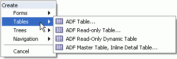

データ・コントロール・パレットから項目をドラッグしてページにドロップすると、ドロップした項目に使用できるすべてのデフォルトUIコンポーネントのポップアップ・メニューが表示されます。ポップアップ・メニューから、作成するコンポーネントを選択します。
注意:
データ・コントロール・パレットから、組み込まれているメソッドの作成をドラッグ・アンド・ドロップした場合は、ポップアップ・メニューは表示されません。これは、メソッドの作成を使用して作成できるコンポーネントが、作成フォームの1種類のみであるためです。
図5-2は、データ・コントロール・パレットのメソッド戻りがページにドロップされると表示されるポップアップ・メニューを示しています。
ヒント:
デフォルトでは、データ・コントロール・パレットのポップアップ・メニューには、ADF Facesのコンポーネントのみが表示されます。ただし、かわりに同等のJSFコンポーネントを使用することもできます。データ・コントロール・パレットのポップアップ・メニューにJSFコンポーネントを表示するには、プロジェクト・プロパティの「ADFビュー設定」ページにある「JSFデータ・バインディングにJSF HTMLウィジェットを含む」オプションを選択します。ただし、ADF Facesコンポーネントを使用すると、ADFバインディングを伴う場合は特に、JSFコンポーネントより多くの機能を使用できます。
図5-2 データ・コントロール・パレットのポップアップ・メニュー
ポップアップ・メニューから選択したコンポーネントに応じて、そのコンポーネントの外観を定義するためのダイアログが表示されます。たとえば、ポップアップ・メニューから「ADF読取り専用表」を選択すると、「表の列の編集」ダイアログが表示されます。このダイアログを使用して、表の列に表示する属性、列ラベル、各列に使用するテキスト・フィールドのタイプ、および組み込む機能(選択ファセットや列のソートなど)を定義できます。(表の作成の詳細は、第7章「表の追加」を参照してください。)
作成されたUIコンポーネントは、JDeveloperのビジュアル・エディタに表示されます。たとえば、データ・コントロール・パレットからメソッド戻りをドラッグして、ポップアップ・メニューから「ADF読取り専用表」を選択した場合は、図5-3のように、ビジュアル・エディタに読取り専用の表が表示されます。

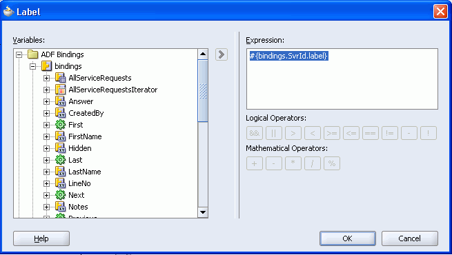

例で示した表の列ラベルには、バインディング式が含まれています。この式によって、各列ラベルがデータ・コレクション内の1つの属性にバインドされます。デフォルトの表には、イテレータ・バインディングを通じてデータ・コレクションのイテレータとバインドされた、選択ファセットが含まれます。選択ファセットは、表コンポーネントをドロップすると表示される「表の列の編集」ダイアログで「選択を有効にする」オプションを選択することで含められます。(バインディング式の詳細は、5.6項「ADFデータ・バインディングEL式の作成」を参照してください。)

式ビルダーの使用手順:
  1. 「式ビルダー」ダイアログを開きます。
  2. 式ビルダーで「ADFバインディング」→bindingsノードの順に開き、図5-6のように現在のページに対応するADFバインディング・オブジェクトを表示します。
    「ADFバインディング」→dataノードの使用方法は、5.6.5項「他のページの値へのバインディングに関して必要な知識」を参照してください。
    図5-6 「式ビルダー」ダイアログ
    「式ビルダー」ダイアログ
  3. 式ビルダーの次の機能を使用して、ADFバインディング式を編集または作成します。
    • 「変数」ツリーを使用して、バインディング式に含める項目を選択します。ツリーには、バインディング・オブジェクトの階層表現が含まれます。ツリー内の各アイコンは、式で使用できる様々なタイプのバインディング・オブジェクトを表します(各アイコンの詳細は、表5-2を参照)。ツリー内の項目を選択し、シャトル・ボタンをクリックして「式」ボックスに移動します。
    • 新しい式を作成する場合は、「式」ボックスに式を入力します。JDeveloperでは、式ビルダーでコード・インサイトを使用できます。コード・インサイトを起動するには、EL式の先行文字(たとえば#{)またはピリオド・セパレータを入力します。コード・インサイトにより、式のセグメントごとに有効な項目のリストが表示されるため、そこから適切な項目を選択できます。
    • 式の下にある演算子ボタンを使用して、式に論理演算子または数値演算子を追加します。

JDeveloperの式ビルダーを使用すると、各バインディング・オブジェクトの有効なバインディング・プロパティのリストを表示できます。式ビルダーの使用方法の詳細は、5.6.2項「式ビルダーの使用方法」を参照してください。
