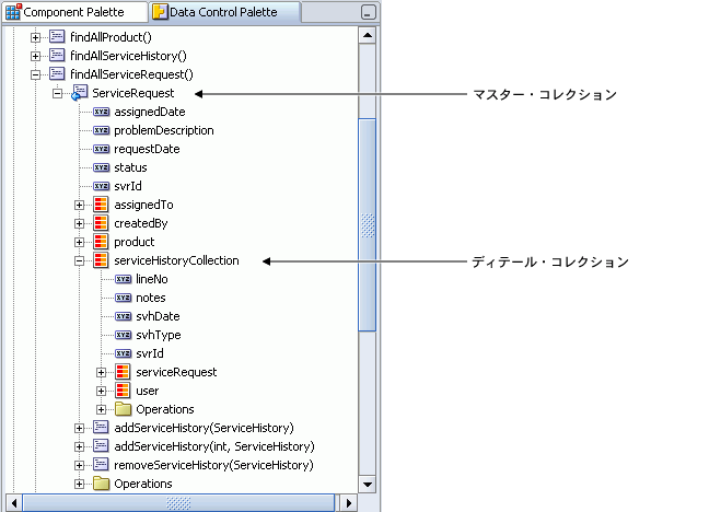

図8-1は、SRDemoアプリケーションのデータ・コントロール・パレットを示しています。serviceHistoryオブジェクトとServiceRequestオブジェクトがマスター/ディテール関係にあるため、serviceHistoryCollectionはServiceRequestメソッド戻りの下に表示されています。この場合、アクセッサ戻りは、サービス・リクエスト・オブジェクトに関連するサービス履歴オブジェクトのコレクションになります。メソッド戻りは、常にコレクションになりますが、アクセッサ戻りは、コレクションまたはシングル・オブジェクトになります。

また、マスター・コレクションが、ディテール・コレクションの下にアクセッサ戻りとして表示される場合もあります。たとえば、図8-1では、マスター・コレクションServiceRequestが、ディテール・コレクションであるserviceHistoryCollectionノードの下にアクセッサ戻りとして表示されています。この場合、これらのコレクションが共有する共通の属性によって、データ・コントロール内で再帰的な関係が作成されます。ほとんどの場合、このような再帰の結果として表示されるアクセッサ戻りを使用して、UIコンポーネントを作成することはありません。

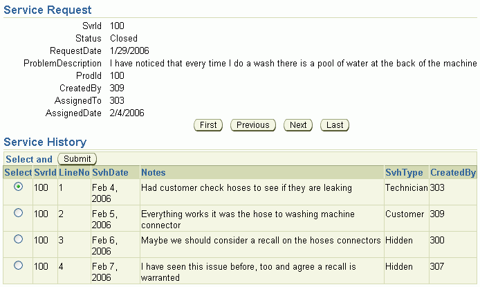

図8-2は、事前作成済のマスター/ディテール・ウィジェットの例を示しています。これにより、ページ上部のフォームにサービス・リクエストが表示され、ページ下部の表に関連するすべてのサービス履歴が表示されます。ユーザーがマスター・データをスクロールすると、関連するディテール・データが自動的にページに表示されます。
図8-2 データ・コントロール・パレットの事前作成済のマスター/ディテール・ウィジェット
デフォルトのマスター/ディテール・ウィジェット

    • ADFマスター表、ディテール・フォーム: 表にマスター・オブジェクトが表示され、表の下にある読取り専用フォームにディテール・オブジェクトが表示されます。
      マスター表で特定のデータ・オブジェクトを選択すると、その下にあるフォーム内に、関連する最初のディテール・データ・オブジェクトが表示されます。後続の各ディテール・データ・オブジェクトをスクロールするには、フォーム・ナビゲーションを使用する必要があります。
    • ADFマスター・フォーム、ディテール表: マスター・オブジェクトが読取り専用フォームに表示され、ディテール・オブジェクトがフォームの下にある読取り専用表に表示されます。
      フォームに特定のマスター・データ・オブジェクトを表示すると、その下にある表に、関連するディテール・データ・オブジェクトが表示されます。
      このウィジェットは、マスター・オブジェクトとディテール・オブジェクトの両方がコレクションの場合のみ使用できます。
    • ADFマスター・フォーム、ディテール・フォーム: マスター・オブジェクトとディテール・オブジェクトが別々のフォームに表示されます。
      上のフォームに特定のマスター・データ・オブジェクトを表示すると、その下にあるフォームに、関連する最初のディテール・オブジェクトが表示されます。後続の各ディテール・データ・オブジェクトをスクロールするには、フォーム・ナビゲーションを使用する必要があります。
    • ADFマスター表、ディテール表: マスター・オブジェクトとディテール・オブジェクトが別々の表に表示されます。
      上の表で特定のマスター・データ・オブジェクトを選択すると、その下にある表に、関連する最初のディテール・データ・オブジェクトのセットが表示されます。

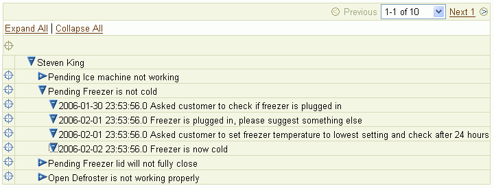

図8-3は、SRDemoアプリケーションのSRManageページに含まれるツリーの例を示しています。ツリーには、2つのノード・レベル(スタッフ・メンバーと各メンバーに割り当てられたサービス・リクエスト)が表示されています。ルート・ノードには、スタッフ・メンバーが表示されています。ブランチ・ノードには、各スタッフ・メンバーに割り当てられた未処理または保留中のサービス・リクエストが表示されています。

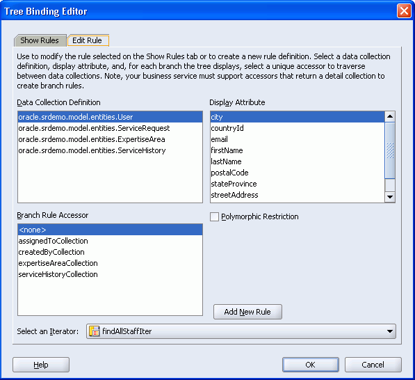

    JDeveloperによって、図8-4のようにツリー・バインディング・エディタが表示されます。
    図8-4 ツリー・バインディング・エディタの「規則の編集」タブ
  3. ツリー・バインディング・エディタの「規則の編集」ページで、ツリーに表示する各ノード・レベルの規則を定義します。規則を定義するには、次の項目を選択する必要があります。
    • データ・コレクション定義: 定義するノード・レベルに移入するデータ・コレクションを選択します。
      最初の規則はルート・ノード・レベルを定義します。そのため、最初の規則については、データ・コントロール・パレットからドラッグしたものと同じコレクション(マスター・コレクション)を選択して、ツリーを作成します。
      ブランチ・ノードを作成するには、適切なディテール・コレクションを選択します。たとえば、ユーザーのルート・ノードを作成するために、最初(ルート・ノード)の規則に対してUserコレクションを選択し、サービス・リクエストを表示するブランチを作成するために、ブランチ規則でServiceRequestコレクションを選択します。
    • 属性の表示: 各ノード・レベルで表示する1つ以上の属性を選択します。たとえば、ユーザーのノードに対して、FirstName属性およびLastName属性の両方を選択できます。
    • ブランチ規則アクセッサ: 定義するノード・レベルの下にブランチとして表示するディテール・コレクションを戻す、アクセッサ・メソッドを選択します。リストには、規則に対して選択したマスター・コレクションのディテール・コレクションを戻すアクセッサ・メソッドのみが表示されます。「<なし>」を選択した場合は、ノードが開かずディテール・コレクションは表示されないため、ブランチは分岐しません。たとえば、Userノード・レベルを定義する場合に各ユーザーのサービス・リクエストにブランチを追加するには、サービス・リクエスト・コレクションを戻すアクセッサ・メソッドを選択できます。その後、serviceRequestノード・レベルの新しい規則を定義する必要があります。
    • 多相制限: 必要に応じて、属性のノード移入規則を定義して、その属性の値を識別子にすることができます。それぞれの規則が一意の識別子値を指定しているかぎり、同じ属性に対して必要な数だけノード移入規則を定義できるため、規則は多相になります。ツリーには、多相規則ごとに別個のブランチが表示され、属性の識別子値と同じノードが使用されます。
      ヒント:
      それぞれの規則を定義した後は、必ず「新しい規則を追加」をクリックしてください。これをクリックせずに「OK」をクリックすると、最後に定義した規則は保存されません。「新しい規則を追加」をクリックすると、JDeveloperによってツリー・バインディング・エディタの「規則の表示」タブが表示され、作成した規則を確認できます。

8.5 ツリー表を使用したマスター/ディテール・オブジェクトの表示
ADF FacesのtreeTableコンポーネントを使用すると、マスター/ディテール・コレクションの階層を表に表示できます。treeコンポーネントのかわりにtreeTableコンポーネントを使用することの利点は、treeTableコンポーネントにより、ツリー内の特定のノードにフォーカスして表示するメカニズムを使用できることです。
図8-6は、ユーザー、サービス・リクエストおよびサービス履歴という3つのノード・レベルを表示するツリー表の例を示しています。各ルート・ノードは、個別のユーザーを表します。ルート・ノードから分岐したブランチに、そのユーザーに関連付けられているサービス・リクエストが表示されます。また、各サービス・リクエスト・ノードが分岐して、各サービス・リクエストのサービス履歴が表示されます。
図8-6 データ・バインドされたADF Facesツリー表
ADF Facesツリー表
データ・バインドされたADF FacesのtreeTableには、一度に1つのルート・ノードしか表示されませんが、様々なルート・ノードをスクロールするためのナビゲーションが用意されています。各ルート・ノードには、任意の数のブランチ・ノードを表示できます。各ノードは表の個別の行として表示され、各行の左端の列にはフォーカス・メカニズムが付属します。

    JDeveloperによって、前の図8-4のように、ツリー・バインディング・エディタが表示されます。
  3. ツリー・バインディング・エディタの「規則の編集」ページで、メイン表への移入規則およびインライン表への移入規則を定義します。規則を定義するには、次の項目を選択する必要があります。
    • データ・コレクション定義: 定義する表に移入するデータ・コレクションを選択します。最初の規則によってメイン表が定義されます。そのため、最初の規則については、データ・コントロール・パレットからドラッグしたものと同じデータ・コレクション(マスター・コレクション)を選択します。インライン表の規則を定義する際には、適切なディテール・コレクションを選択します。たとえば、ユーザーのメイン表を作成するために、最初の規則に対してUserコレクションを選択し、ユーザーに関連するサービス・リクエストを表示するインライン表を作成するために、ブランチ規則でServiceRequestコレクションを選択します。
    • 属性の表示: 定義する表に表示する1つ以上の属性を選択します。各属性は、表の1つの列になります。たとえば、メイン表にユーザーを表示する場合は、firstName属性およびlastName属性の両方を選択できます。
    • ブランチ規則アクセッサ: メイン表の規則を定義する場合は、インライン・ディテール表に表示するディテール・コレクションを戻すアクセッサ・メソッドを選択します。リストには、規則に対して選択したマスター・コレクションのディテール・コレクションを戻すアクセッサ・メソッドのみが表示されます。インライン表の規則を定義する場合は、「<なし>」を選択します。これは、インライン表内部には表を埋め込めないためです。
      ヒント:
      それぞれの規則を定義した後は、必ず「新しい規則を追加」ボタンをクリックしてください。これをクリックせずに「OK」ボタンをクリックすると、最後に定義した規則は保存されません。「新しい規則を追加」をクリックすると、JDeveloperによってツリー・バインディング・エディタの「規則の表示」タブが表示され、作成した規則を確認できます。
