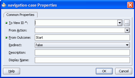

  5. ダイアグラムで、ナビゲーション・ケースを表す矢印をダブルクリックし、図9-3に示す「navigation-caseのプロパティ」ダイアログを表示します。
    図9-3 「navigation-caseのプロパティ」ダイアログ
  6. 「navigation-caseのプロパティ」ダイアログを使用して、ナビゲーション・ケースに要素を定義します。各要素の説明は、9.2.1.1項「ナビゲーション・ルール要素の概要」を参照してください。

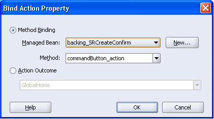

  2. ビジュアル・エディタで、UIコンポーネントをダブルクリックし、図9-5に示す「バインドActionプロパティ」ダイアログを表示します。
    図9-5 「バインドActionプロパティ」ダイアログ
    「バインドActionプロパティ」ダイアログでは、バッキングBeanとコンポーネントのバインド先とするメソッドを指定できます。ページの作成時に自動バインディングを有効にした場合は、「バインドActionプロパティ」ダイアログに静的結果を指定するためのオプションは表示されません。
  3. 「バインドActionプロパティ」ダイアログで、次のいずれかの方法で、バッキングBeanとコンポーネントのバインド先とするメソッドを指定します。
    • 「新規」をクリックして、新しいバッキングBeanを作成します。「マネージドBeanの作成」ダイアログが表示されます。このダイアログを使用して、Beanおよびクラスに名前を付けます。
    • 既存のバッキングBeanおよびメソッドをドロップダウン・リストから選択します。
  4. バッキングBeanとメソッドを指定した後、「バインドActionプロパティ」ダイアログで「OK」をクリックします。
