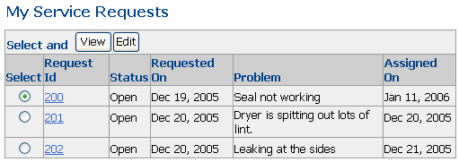

フォームと異なり、表を使用すると、コレクションのデータ・オブジェクトを一度に複数表示できます。図7-1に、SRDemoアプリケーションのSRListページを示します。このページでは、参照表を使用して、ログイン・ユーザーの最新のサービス・リクエストを表示しています。
図7-1 サービス・リクエスト表
SRListページにはサービス・リクエストの一覧表が表示されます

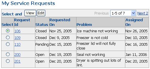

組込み操作を使用してフォームと同様のナビゲーションを実行するかわりに、ADF Faces表では、tableコンポーネントに自動的に組み込まれるselectRangeChoiceBarコンポーネントを使用して組込みナビゲーションを提供します。selectRangeChoiceBarコンポーネントにより、現在のページに表示するレコードのレンジを選択するためのドロップダウン・メニューと「前へ」および「次へ」リンクがレンダリングされます。図7-3は、表におけるselectRangeChoiceBarコンポーネントの表示例を示しています。
図7-3 表におけるSelectRangeChoiceBar
SRListの表では一連のサービス・リクエスト間をナビゲートできます
7.3.1 表でのナビゲーション・コントロールの使用方法
tableコンポーネントのrows属性により、レンジ内に表示される最大行数が決定されます。次のSRList表のrows属性に対するコードSnippetが示すように、データ・コントロール・パレットを使用して表を作成する場合、デフォルトではJDeveloperでイテレータのrangeSize値と等しい行のレンジを表示するように表が設定されます。
#{bindings.findServiceRequests1.rangeSize}
rows属性は、異なるレンジ・サイズを表示するように変更できます。たとえば、イテレータが50レコードを戻すようにする一方で、表には一度に5レコードのみ表示することができます。しかし、取得数と同じレコード数を表示する場合は、表のレンジ・サイズを変更するのではなく、この属性をイテレータのレンジ・サイズにバインドしたままにし、イテレータを変更する必要があります。詳細は、6.4.2.2項「イテレータのRangeSize属性」を参照してください。

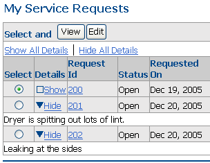

detailStampファセットを表内で使用すると、表示または非表示にできるデータを挿入できます。コンポーネントをこのファセットに追加すると、表には「詳細」という追加の列がトグルスイッチとともに表示されます。トグルスイッチをクリックすると、ファセットに追加されたコンポーネントが表示されます。トグルスイッチを再度クリックすると、コンポーネントは非表示になります。ファセットの概要は、6.3.2.1項「ファセットの使用方法」を参照してください。図7-4に、outputTextコンポーネントのサービス・リクエストの説明が表内でどのように非表示または表示されるかを示します(この機能は現在SRDemoアプリケーションには存在しません)。
図7-4 detailStampファセットの出力UIコンポーネントを使用する表
問題の説明テキストは行の下に隠すことができます。
マスター/ディテール関係がある別のオブジェクトの詳細を表示する場合(たとえば、サービス・リクエストが割り当てられているユーザーの詳細を表示する場合など)は、Master Table-Inline Detail複合コンポーネントを使用できます。マスター/ディテール関係と、マスター/ディテール複合コンポーネントの使用方法の詳細は、8.6項「インライン表を使用したマスター表でのディテール・データの表示」を参照してください。
7.5.1 detailStampファセットの使用方法
detailStampファセットを使用するには、表示または非表示にするデータにバインドされているコンポーネントをファセットに挿入します。また、すべての詳細を一度に表示または非表示にできるようにするリンクを作成する属性を表に設定できます。

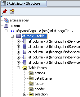

detailStampファセットを使用する手順:
  1. ファセット内に表示する属性をデータ・コントロール・パレットからdetailStampファセット・フォルダにドラッグします。図7-5に、構造ウィンドウでのdetailStampファセット・フォルダを示します。
    図7-5 構造ウィンドウでのdetailStampファセット・フォルダ
    detailStampファセットは表の様々なファセットの1つです。
  2. 次に、ポップアップ・メニューから、属性を表示するUIコンポーネントを選択します。
  3. すべての詳細を一度に非表示または表示できるようにするリンクが必要な場合は、構造ウィンドウで表を選択します。次に、プロパティ・インスペクタでallDetailsEnabled属性をtrueに設定します。
  4. 表示する属性が現在レコードに固有である場合は、表の変数を使用して現在レコードのデータを表示するように、コンポーネントを属性に単にバインドするJSFコードを置き換える必要があります。
    たとえば、属性をドラッグすると、次のコードが挿入されます。
    <f:facet name="detailStamp">
      <af:outputText value="#{bindings.<attributename>.inputValue}"/>
    </f:facet>
    このコードを次のように変更する必要があります。
      <af:outputText value="#{row.<attributename>}"/>
    </f:facet>

tableSelectOneコンポーネントを使用すると、1行のみ選択できます。このコンポーネントは、図7-6のように、「選択」列の各行にラジオ・ボタンを示します。たとえば、SRListページの表にはtableSelectOneコンポーネントが含まれており、行を選択して「表示」または「編集」コマンド・ボタンをクリックすることで、選択したサービス・リクエストの詳細を表示または編集できます。
図7-6 SRList表でのtableSelectOneコンポーネントの使用
SRList表で1行を選択できます。

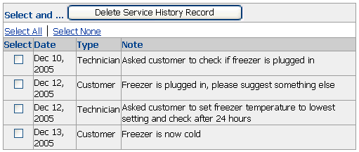

tableSelectManyコンポーネントは、「選択」列の各行にチェック・ボックスを示します。これにより、1つ以上の行の選択が可能になります。tableSelectManyコンポーネントを使用すると、図7-7のように、行のすべてを選択または選択解除できるテキスト・リンクも追加されます。たとえば、SRMainページの表にはtableSelectManyコンポーネントが含まれており、複数のレコードを選択してサービス履歴レコードの削除コマンド・ボタンをクリックすることで、選択したレコードを削除できます。
図7-7 サービス履歴表でのtableSelectManyコンポーネントの使用
履歴表で複数の行を選択できます。

selectionファセットを手動で使用する手順:
  1. 構造ウィンドウで、af:tableを選択し、ポップアップ・メニューから「列の編集」を選択します。
  2. 「表の列の編集」ダイアログで、「選択を有効にする」を選択し、「OK」をクリックします。
    tableSelectOneコンポーネントが(tableコンポーネントの選択と連携して機能する必須リスナーおよび属性とともに)selectionファセット・フォルダに追加されます。
  3. 構造ウィンドウで、表のselectionファセット・フォルダを開き、af:tableSelectOneを選択します。
