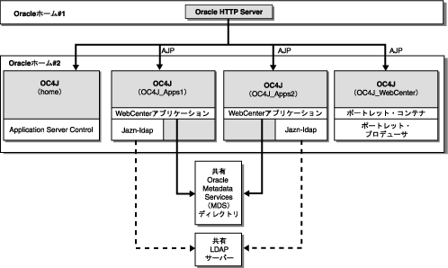

2つの中間層で、1つにOracle HTTP Serverを、もう1つにOracle WebCenter Frameworkを保持。Oracle WebCenter Frameworkがある中間層は、WebCenterアプリケーションを実行するためのカスタムOC4Jも保持します。このトポロジは、最小限の本番環境になります。 |

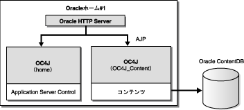

基本インストールでは、図1-1に示すように、Oracle WebCenter Framework、Oracle Content DBおよびOracle HTTP Serverが同じOracleホームにインストールされます。このトポロジには、すべてのOracle WebCenter Suiteが含まれています。これによって、アプリケーションと統合して、向上された通信、コンテンツ管理機能、カスタマイズおよび拡張検索サポートをユーザーに提供できます。
この要件は、第2章「要件」に示したものと同じです。Oracle Content DBをインストールする前にOracleデータベースをインストールする必要があることに注意してください。Oracleデータベースの要件の詳細は、2.5項「Oracle Content Databaseの要件」を参照してください。
第4章「基本インストール」で説明しているとおりに、基本インストールを実行します。

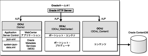

拡張インストール・モードで「Oracle WebCenter FrameworkとOracle HTTP Server」インストールタイプを選択すると、図1-3に示すように、Oracle HTTP Server、Oracle WebCenter FrameworkおよびOC4Jが同じOracleホームにインストールされます。このトポロジは、アプリケーションをテスト環境にデプロイする開発者に適しています。
このトポロジをインストールするには、5.2.2項「Oracle WebCenter FrameworkおよびOracle HTTP Serverのインストール」で説明しているとおりに、Oracle WebCenter FrameworkおよびOracle HTTP Serverの拡張インストールを実行します。
インストール時は、表示されるメッセージに従います。「管理(Administration)設定」画面で、「このインスタンスでOracle Enterprise Manager 10g ASControlを起動」を選択します。

図1-7は、1つのOracleホームにOracle HTTP Server、もう1つのOracleホームにOracle WebCenter Frameworkをインストールするトポロジを示しています。Oracle WebCenter Frameworkを含むOracleホームに2つのカスタムOC4Jインスタンスも作成します。これらのカスタムOC4JインスタンスでWebCenterアプリケーションを実行します。これらのカスタムOC4Jインスタンスでは、WebCenterアプリケーションのカスタマイズ内容の格納にOracle Metadata Servicesの共有ディレクトリが使用されます。このトポロジは、最小限の本番環境を表しています。
このトポロジをインストールするには、次の手順を実行します。
ファイル・システム上の任意の場所を使用できます。
インストール時は、表示されるメッセージに従います。「クラスタ・トポロジ構成」画面で、「このOracle HTTP ServerインスタンスをOracle Application Serverクラスタの一部として構成」を選択し、クラスタの検出アドレスを指定します。
インストール時、表示されるメッセージに従って、次の手順を実行します。
OC4J_Apps1
という新しいOC4Jインスタンスを作成します。
oc4jadmin
としてApplication Server Controlにログインします。
http://hostname:port/em
OC4J_Apps1
と指定します。
新しいインスタンスが「システム・コンポーネント」リストに表示されます。
OC4J_Apps2
というもう1つのOC4Jインスタンスを作成します。

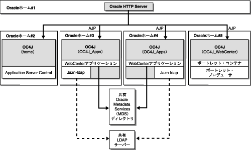

このトポロジは、1.3.8項の例に基づいて構築されます。このトポロジでは、図1-9に示すように、個別のOracleホームにApplication Server Controlを作成します。このトポロジでは、1つのOracleホームにOracle HTTP Server、異なる4つのOracleホームにOracle WebCenter Frameworkをインストールします。Oracle WebCenter Frameworkを含む2つのOracleホームにカスタムOC4Jインスタンスも作成します。これらのカスタムOC4JインスタンスでWebCenterアプリケーションを実行します。これらのカスタムOC4Jインスタンスでは、WebCenterアプリケーションのカスタマイズ内容の格納にOracle Metadata Servicesの共有ディレクトリが使用されます。このトポロジは、本番環境に適しています。
このトポロジでは、アプリケーション層の可用性が高くなります。また、Oracle HTTP Serverインスタンスおよびロード・バランサを追加してWeb層の可用性を高くすることもできます。詳細は、『Oracle Application Serverエンタープライズ・デプロイメント・ガイド』を参照してください。
次の条件を満たす、ファイル・システム上の任意の場所を使用できます。
OC4J_WebCenter
というOC4Jインスタンスは使用されません。2つ目のOracleホームのOC4J_WebCenter
インスタンスは、次の手順を実行して停止できます。
OC4J_Apps
oc4jadmin
OC4J_Apps
と指定します。
home
およびOC4J_WebCenter
というOC4Jインスタンスは使用されません。3つ目のOracleホームのhome
およびOC4J_WebCenter
インスタンスは、手順4を実行して停止できます。
OC4J_Apps
home
およびOC4J_WebCenter
というOC4Jインスタンスは使用されません。4つ目のOracleホームのhome
およびOC4J_WebCenter
home
というOC4Jインスタンスは使用されません。5つ目のOracleホームのhome
